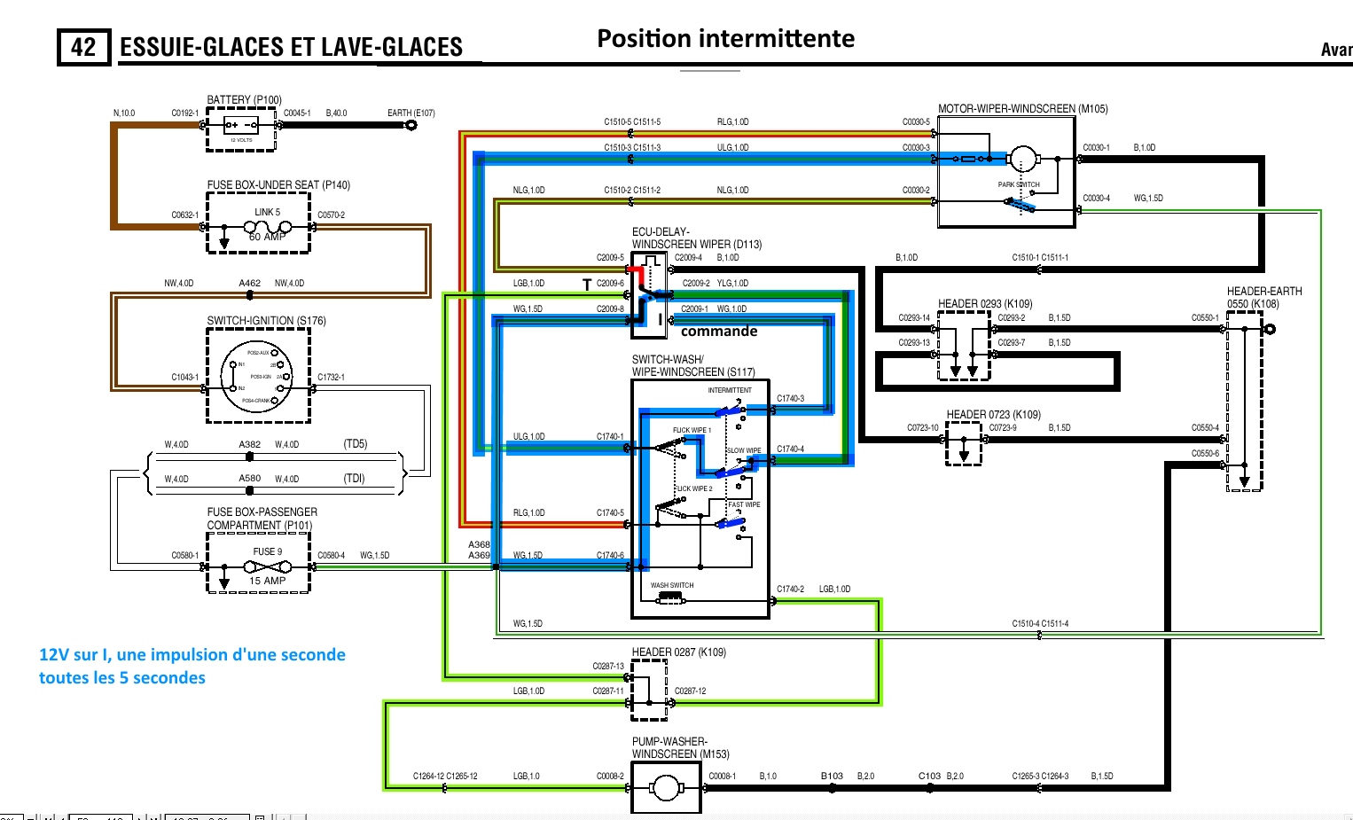

Aprés avoir regardé les schémas de la ventilation, je ne perçois pas de lien flagrant entre les deux systèmes.ce matin démarrage du def, essuie glace ok quelques kilomètres plus tard avec ventilation à fond fusible claqué . RE changement et la sans ventilation ca tient
Avec les schémas de la ventilation, cela va peut-être nous aider à comprendre le lien, soit au niveau d'un connecteur, ou d'une épissure qu'il faut chercher avec les petites références, en mettant les schémas cote à cote :
1) 2) Par exemple, le collecteur de raccordement ou header C0287 on peut voir les +12V d'alimentation du circuit d'essuie glace sur les broches, 11; 13 et 12 et les masses du circuit de soufflerie, sur les broches 4; 6; 7; et 8 c'est peut-être une piste à creuser. La tête qu'il a ce collecteur de raccordement K109 C0287 situé derrière la console centrale, tout au fond, très très galère à aller chercher, vois ce thème : Veilleuses-codes-phares HS Def 300tdi/td5 pour te faire une idée.

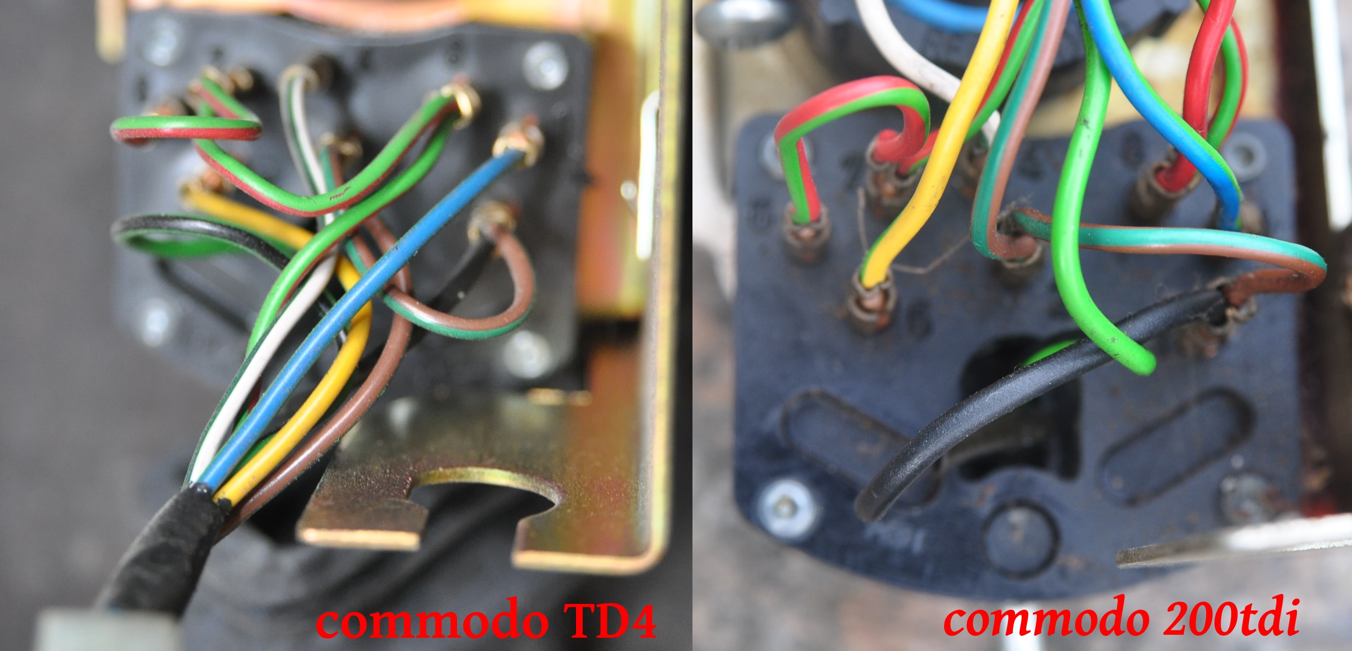

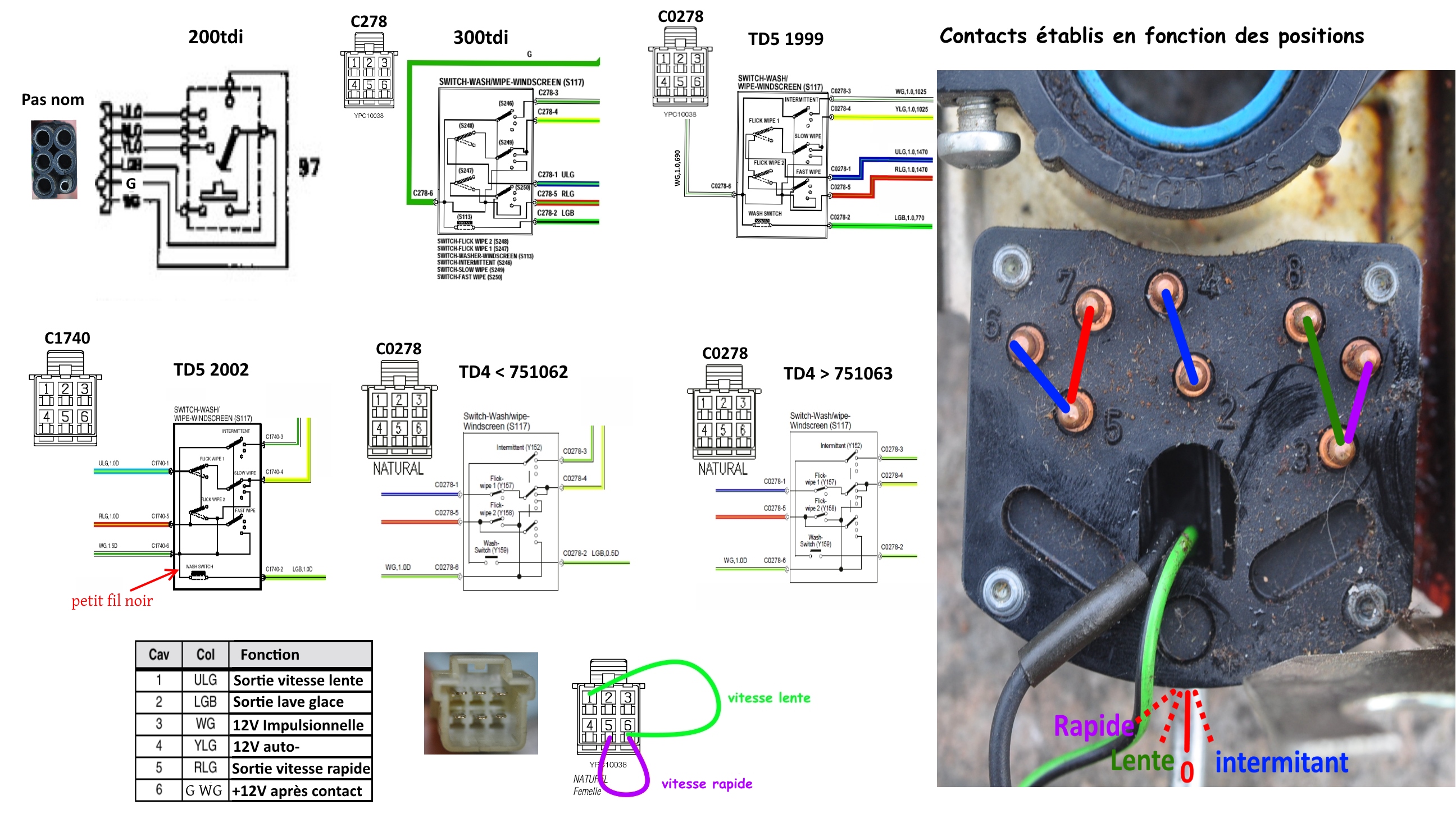

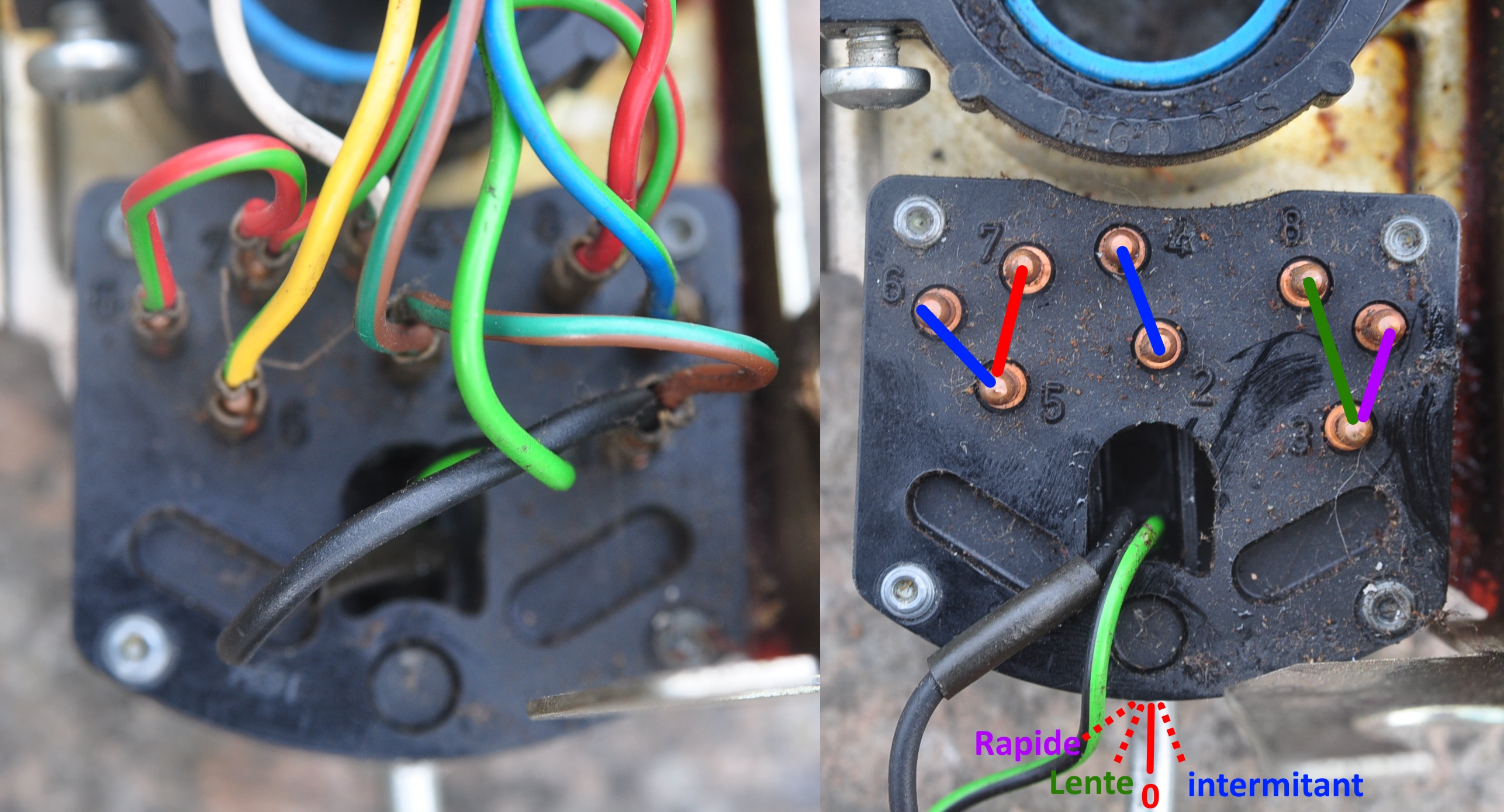

Pour tester il faut un Ohmmètre, et mesurer si les contacts sont bien établis sur les plots, entre lesquels les contacts doivent s'établir en fonction de la position du levier.
Avant ça, il faut prendre une photo pour repérer la position des fils, sur les plots qui sont repérés de 1 à 8. Attention le fil petit noir n'est pas une masse ici, mais un picage de l'alimentation de l'interrupteur du lave glace dans le bout du levier.
Pour comparaison les couleurs des fils sur un commodo de TD4. Bien voir la nuance entre vert clair (LG) pour Light Green et le vert (G) Dans ULG; LGB ou RLG par exemple et WG Fils et plots séparés: Ensuite tu déconnectes le commodo et tu le places en position 0, qui est mal représenté sur les schémas car pas représentatif de la réalité. Sur le levier la position intermittente est tout en bas, puis la position 0 ou arrêt en montant d'un cran; puis la petite vitesse en montant encore d'un cran; et enfin la vitesse rapide tout en haut. Sur les schémas en général on représente toujours les contacteurs en position repos et dans sa tête il faut s'imaginer les autres positions. Là ils ont representer la position repos en haut; puis l'intermittente; la lente; et la rapide en bas. Donc dans la réalité on monte le levier alors que sur le schéma on le descend. Ensuite sur le schéma, bien voir qu'il y a les 3 contacteurs commandés simultanément par le même geste, et que la liaison mécanique est très mal représentée car on peut la confondre avec un fil ou une piste de liaison interne. D'autre part, on peut remarquer également que sur les schémas, il y a quelques variantes, ils ont tout simplement oublié de représenter certaine liaisons (petit fil noir), donc moins simple à comprendre du coup. Bref le meilleur des schémas, car le plus clair et le plus complet sur toute la gamme, c'est celui du TD5 à partir de 2002, comme c'est tous les mêmes systèmes, les mêmes câblages, les mêmes couleurs de fil ou presque, les même commodo, les mêmes relais de temporisation... On retiendra ce schéma de 2002 pour les explications.
Test: les couleurs des liaisons, correspondent à la couleur de la position, ailleurs, il ne doit pas y avoir de liaison : Exemple en position lente, il doit y avoir le contact entre 8 et 3 et pas d'autre contact ailleurs Schéma pour la position intermittente: Schéma en position petite vitesse : Schéma en position rapide: Schéma en activant le lave glace, et la temporisation qui permet un cycle de 4 ou 5 balayages des essuies glace, sur un simple appuie fugitif sur le bouton, ou une prolongation de ces 4 ou 5 balayages en cas de maintien l’appuie. Je n'ai pas réussi pour l'instant de façon certaine à reporter la numérotation réelle du commodo sur le schéma des commodos de land rover.

Salut,Guillaume75nl a écrit : -Le lave glace ne fonctionne pas non plus (ainsi que toutes les positions): il faut donc quelque chose de commun? cela ne serait donc pas le fil noir?
Oui, c'est une bonne zone de recherche, le fil noir en lui même non je ne pense pas, car c'est un picage sur l'alimentation du + 12V après contact, mais par contre ce 12V peut avoir un défaut, contrôle le fusible et son support oxydation, sertissage... L'état de la broche 6 du connecteur, pareil, sertissage, oxydation, effet ressort de la partie femelle... Liens entre les fils et le commodo d'essuie glace. Pour la position du levier, il faut juste voir que sa position initiale ou arrêt est bien parallèle aux bords du commodo. Comme la photo est une vue arrière, la position haute grande vitesse, est en bas
Des coquilles dans les schémas, il y en a souvent, mais là tu m'évoques un truc qui me turlupine depuis bien longtemps au niveau des vitesses. Car il y a également dans le moteur, un principe de son alimentation, par un charbon pour la masse, un demi charbon pour la vitesse rapide et un charbon pour la vitesse rapide: ou l'inverse je ne sais plus très bien, il y a longtemps (7ans) que j'ai effectué les mesures : Le demi charbon: Donc si tu alimentes par le demi charbon, cela va plus vite que si tu alimentes par le charbon complet. Si le demi charbon est en addition pour la vitesse rapide, cela peut fausser le raisonnement. Les charbons peuvent être usés aussi.-Dans mon cas j'ai la vitesse lente entre le 5 et 6 et la vitesse rapide entre le 1 et 6.....avec mon montage sur la connexion cote faisceau: problème chez moi ou coquille dans le schéma?
Maintenant quand on regarde comment est retranscrit la structure interne du moteur sur les schémas, il y a de quoi se poser des questions sur cette histoire de vitesse, car en effet ils mettent une résistance pour symboliser la petite vitesse, car s'était un principe pour faire varier la vitesse du temps des séries II, mais abandonné depuis les SIII au profit du système à trois charbons, apparemment, ils auraient conservé le schéma de principe: Maintenant est ce que l'on pourrait tenir le raisonnement en disant que le demi charbon est symbolisé par la résistance ? Dans ce cas la vitesse de l’intermittent serait la rapide et non la lente... Mais alors dans ce cas à quoi correspondrait les indications Slow wipe et Fast wipe dans le symbole du commodo ? Bref à force de tout inverser on va bien retomber sur nos pattes, donc la vitesse rapide correspond à la vitesse lente et la vitesse lente correspond à la vitesse rapide et inversement dans le cas de tes mesures qui confirment absolument la théorie du tout nucléaire...
Pour mémoire, vois cette inter, c'est du 7 ans d'age.

Faut il que je démonte tous les fils sur les plots (ou le contrôle avec l’ohmmètre comme expliqué précédemment est suffisant)?
Pour les vitesses, cela viendrait donc du moteur en lui même (sous le tableau de bord cote passager) et non plus du comodo?

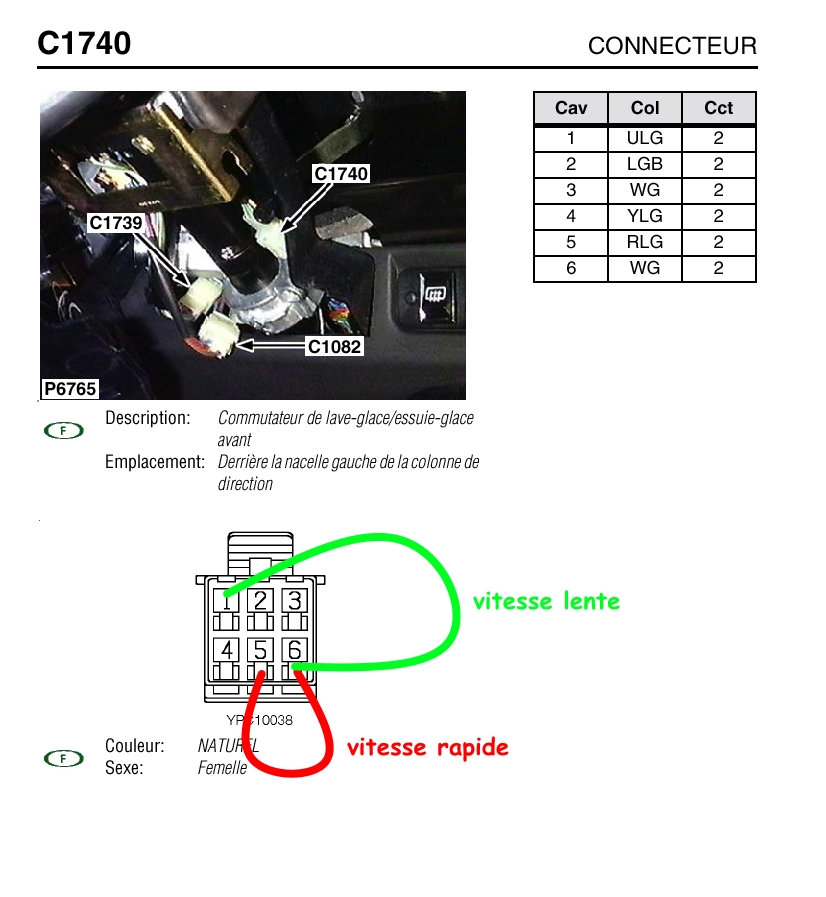

Arg! il faut aussi que tu contrôles l’interrupteur fin de course du moteur d'essuie glace, car si il a une lamelle cassée, elle peut très bien ramener la ligne du fusible 9 directement à la masse présente aussi sur l’interrupteur fin de course.
Souvent un court circuit franc n'est pas dut a une cosse oxydée ou pas serré.Je vais donc vérifier la broche 6
Oui, il faut démonter les fils des plots, car comme tu peux le voir, certain fils réalisent un pontage de plot à plot, ou du moins, enlève les pontages. Le rouge liseré vert de la vitesse rapide et le +12V marron liseré vert ou le blanc liseré vert selon l’année, tu défais au moins les pontages, ou tu en tiens compte dans ton analyse, mais c'est plus galère.Faut il que je démonté tous les fils sur les plots (ou le contrôle avec l’ohmmètre comme expliqué précédemment est suffisant)?
Oui, sur les td5 il est à droite coté passager. La vitesse est liée à la façon dont tu alimentes le moteur via les charbons, de commodo ne distribue que du +12V.Pour les vitesses, cela viendrait donc du moteur en lui même (sous le tableau de bord coté passager) et non plus du commodo?
Ben peut-être que tu vas y être obligé, mais ne t'inquiètes pas, cela n'a rien de compliqué.A vari dire, je ne préfère pas y toucher.
si quelqu’un un td ( dont le connecteur du commodo est à portée de main, il pourrait aussi tester avec un fil entre 5/ 6 ou 1/6 pour voir si cela vient de mon land ou est commun
Tu veux parler du 5/6 et 1/6 du connecteur du commodo ? C1740 ou selon le schéma C0278.
entre 1/6 pour la vitesse rapide ( lente sur les schémas ).
entre 5/6 pour la vitesse lente ( rapide...).

J'ai démonté les broches..manque de pot la pile du testeur est HS: je testerai donc ce soir
Mes questions bêtes...
-Comment cela peut venir de l'interrupteur fin de course puisque avec un simple fil connecté entre les broches prise (coté faisceau) les essuies glace, lave glace fonctionnent bien? (mis a part inversion par rapport au schéma entre vitesse lente et rapide)
Je vais également retester les shunts entres toutes les broches ce soir:
-Vitesse lente
-Vitesse rapide
-lave glace
Je ferai les combinaisons possibles entre d'un cote 1/2/5 et de l'autre cote 3/4/6
Je ferai le test relais tempo ce week end

Salut,Guillaume75nl a écrit : Mes questions bêtes...
Il n'y a pas de questions bêtes...
Sur le principe, tu as raison, mais je suis méfiant, car c'est une panne connue. En reprenant le schéma sans le commodo, comme pour faire les tests directement sur son connecteur, on peut voir qu'il y a des masses possible dans les cercles oranges en cas de défaut d'un des constituants, et que en fonction du positionnement en interne des contacts, on peut avoir des retours a travers les composants ou pas; sans parler d'un potentiel défaut sur un fil d'alimentation dés que tu actives le commodo sur une position.-Comment cela peut venir de l'interrupteur fin de course puisque avec un simple fil connecté entre les broches prise (coté faisceau) les essuies glace, lave glace fonctionnent bien? (mis a part inversion par rapport au schéma entre vitesse lente et rapide)
D'ailleurs est ce que le fusible saute instantanément quelque soit la position du levier ?
Est-ce qu'il y a un petit délais avant qu'il claque ?
Aide toi du schéma.Je vais également retester les shunts entres toutes les broches ce soir:
-Vitesse lente
-Vitesse rapide
-lave glace
Heu.... Alors analyse chaque cas avant, on ne sait jamais.Je ferai les combinaisons possibles entre d'un cote 1/2/5 et de l'autre cote 3/4/6
Exemple:
1 et 2 tu mets ensemble vitesse lente et le pschitt, aucun intérêt, pas de risque normalement
2 et 5 tu mets ensemble vitesse rapide et le pschitt donc idem, rien
2 et 6 tu déclenches le relais de la tempo du lave glace pour 3 à 5 secondes et le pschitt
3 et 6 te déclenches le relais de temporisation de l'essuie glace, une impulsion toutes les 4 ou 5 secondes, tant que le +12V est sur le broche.
etc...

Dans ma reponse, Quand je disais 1/2/5 et de l autre coté 3/4/6, je voulais dire entre 1 et soit 3/4 ou 6 et ainsi de suite
Mes tests de ce soir:
j ai deconnecté toutes les broches et teste les plots avec l'ohmetre: resultats en accords avec le schema et les positions du levier
j ai remonté les broches et j'ai testé le connecteur cote comodo: j'ai donc numerote les 6 pattes de a à f avec les 4 positions du levier:
1-Position nulle: aucune combinaison ne fonctionne
2- Position lente: combinaison D/E donc 5/6 par symetrie pour le connecteur coté faisceau
3-Position arpide: Combinaison C/D donc 1/6 par symetrie pour le connecteur coté faisceau
4 Position intermittence: 2 combinaisons: A/D et E/F donc 3/6 et 4/5 par symetrie pour le connecteur coté faisceau
Ces resultats m'amenent a conclure que:
-le comodo est OK
-pour le montage elec sur mon alnd, le schema vitesse lente/vitesse rapide est inversée
A mon avis, c'est sans doute juste la connexion entre les 2 connecteurs qui merdouillent: je retenterai de donner du ressort aux lames
Qu en pensez vous?

Peux tu mettre un croquis ou nous dire a quelles couleurs correspondent tes lettres de A à F? sinon, on arrive pas a comparer ou contrôler tes mesures.
Normalement, cela doit correspondre quelque soit le coté.J'ai dénommé les broches du connecteur cote commodo de A à F pour éviter de se mélanger avec les numéros de broches du schéma coté faisceau (du fait du miroir quand on connecte les chiffres ne sont donc pas les mêmes )
Guillaume75nl
- Messages : 35
- Enregistré le : 28/06/2016 16:54
Re: Essuie glace defender td5
Et voila le schema: pour moi il ya donc un miroir
A=3
B=2
C=1
D=6
E=5
F=4
J ai reteste la position arret sur le connecteur cote comodo, j ai bien un contact entre 4 et 5
A=3
B=2
C=1
D=6
E=5
F=4
- Messages : 6207
Salut,Guillaume75nl a écrit : J'ai reteste la position arrêt sur le connecteur cote commodo, j'ai bien un contact entre 4 et 5
OK, c'est bon donc.
Ton Schéma, cela donne ça.. J'ai testé aussi la commutation des vitesses sur le connecteur du commodo, et effectivement, sur la position vitesse lente le +12V (NG ou WG ou G) est connecté sur le fil rouge et vert clair ( RLG) et la vitesse rapide sur le fil bleu liseré vert clair (ULG). Donc sur le schéma du symbole du commodo, il y aurait un problème de marquage slow et fast. On pourrait également modifier le schéma du symboles du moteur en déplaçant la résistance.
Ce qui voudrait dire également que le balayage intermittent se fait sur la vitesse rapide, et non sur la lente, de même que le retour automatique se ferait également sur la vitesse rapide même si l'on vient du balayage lent. Tout ça donc en contradiction avec le schéma et les explications fonctionnelles du constructeur: Donc messieurs, a quel Saint se vouer? Mais surtout, pouvez vous nous confirmer ces remarques par la pratique sur vos cubes.
