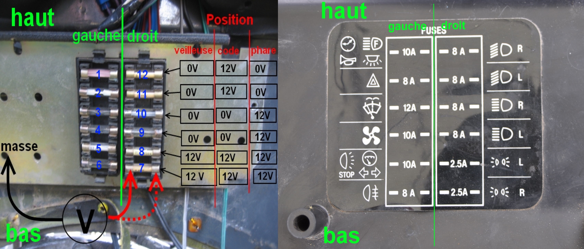

Salut, alors il faut commencer par chercher pourquoi tu n'as pas de +12V au tableau de fusible de part et d'autre du fusible de 12A. Comme ton installation a été bidouillée, je reprends la photo du poste sur les feux, donc, il s'agit du fusible repère 3.RIETVELD a écrit : Par contre, en effet ce que j'écris est contradictoire concernant le fusible et pourtant je n'ai pas trouvé de jus ni au tableau ni au commodo ni sur la connectique du moteur...
N'oublies pas que:
RIETVELD a écrit :Désolé, le précédent proprio avait interverti les rangées de Fusible donc forcément rien ne correspondait......![]()
Contrôle visuellement l'état du sertissage et l'état de la pince de la cartouche. Démontes le porte fusible et vérifie en meurtrissant l'isolant blanc du fil avec une pointe si tu as un +12V après contact dans le fil. N'oublies pas de mettre le contact du Neiman en position II pour faire cette mesure.
Pour le schéma d'origine qui pourra peut-être t'aider vois ce poste: electricité de land 90, le moteur d'essuie glace a l'indice 47.

Comme avez pu le signaler lolo, mon support de fusible était bien oxydée, aussi un porte fusible indépendant a été mis en place pour le moteur.
Malgré cela le fusible continue à claquer.

Sur le tableau de fusible de l'époque de ton land, il est spécifié 12A, sur les tableaux des 300tdi, ils préconisent 10A, alors qu'il y a la temporisation en plus et que les moteurs sont identiques. Donc 10 A cela devrait fonctionner tout de même. Pour les 0,38 euro, je pourrai attendre notre prochaine rencontre, je ne veux surtout pas qu'il y ait d'histoire de gros sous entre nous.Question à 2 francs est ce que mon fusible ne pourrait pas être trop faible ? 10 A
