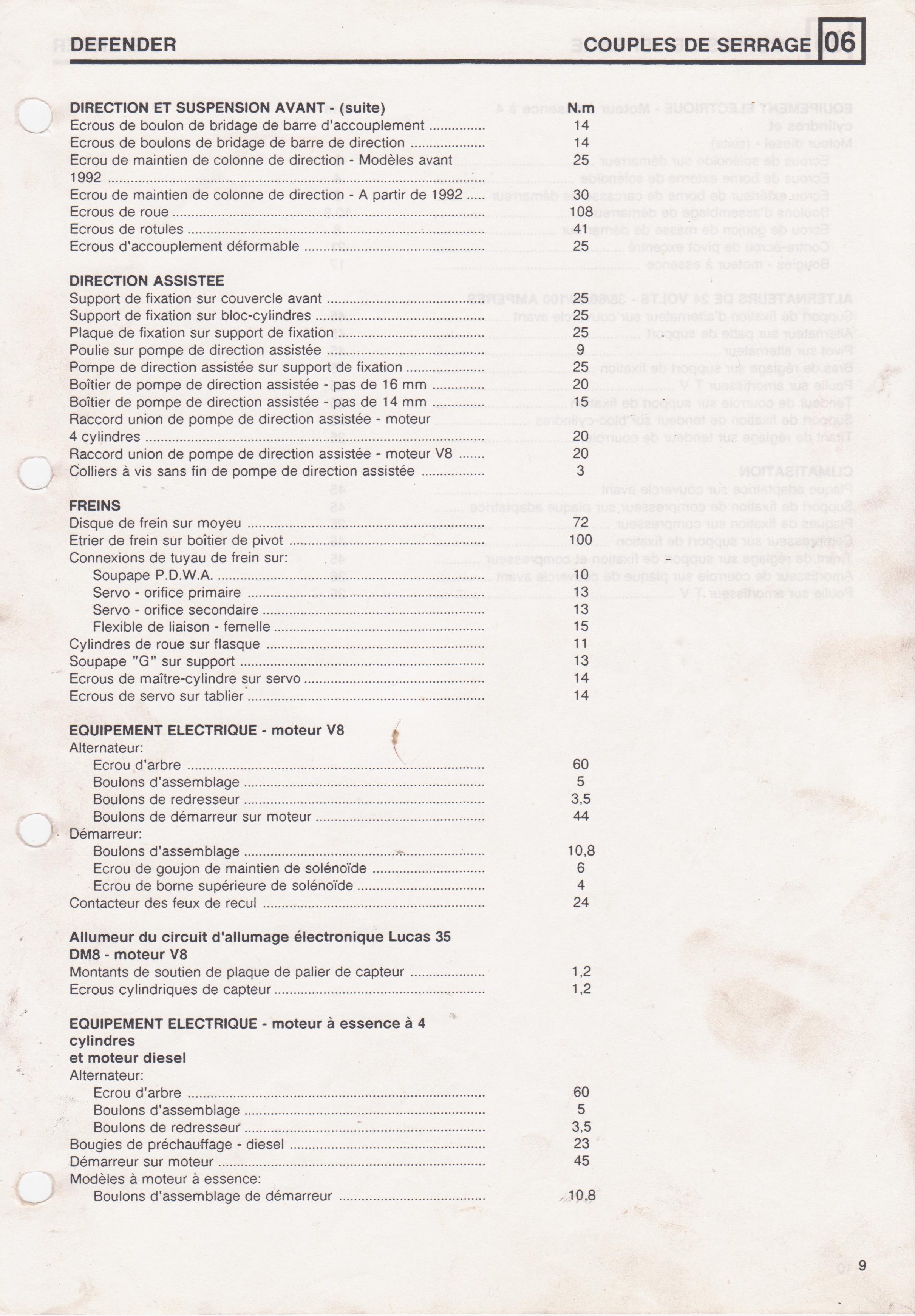

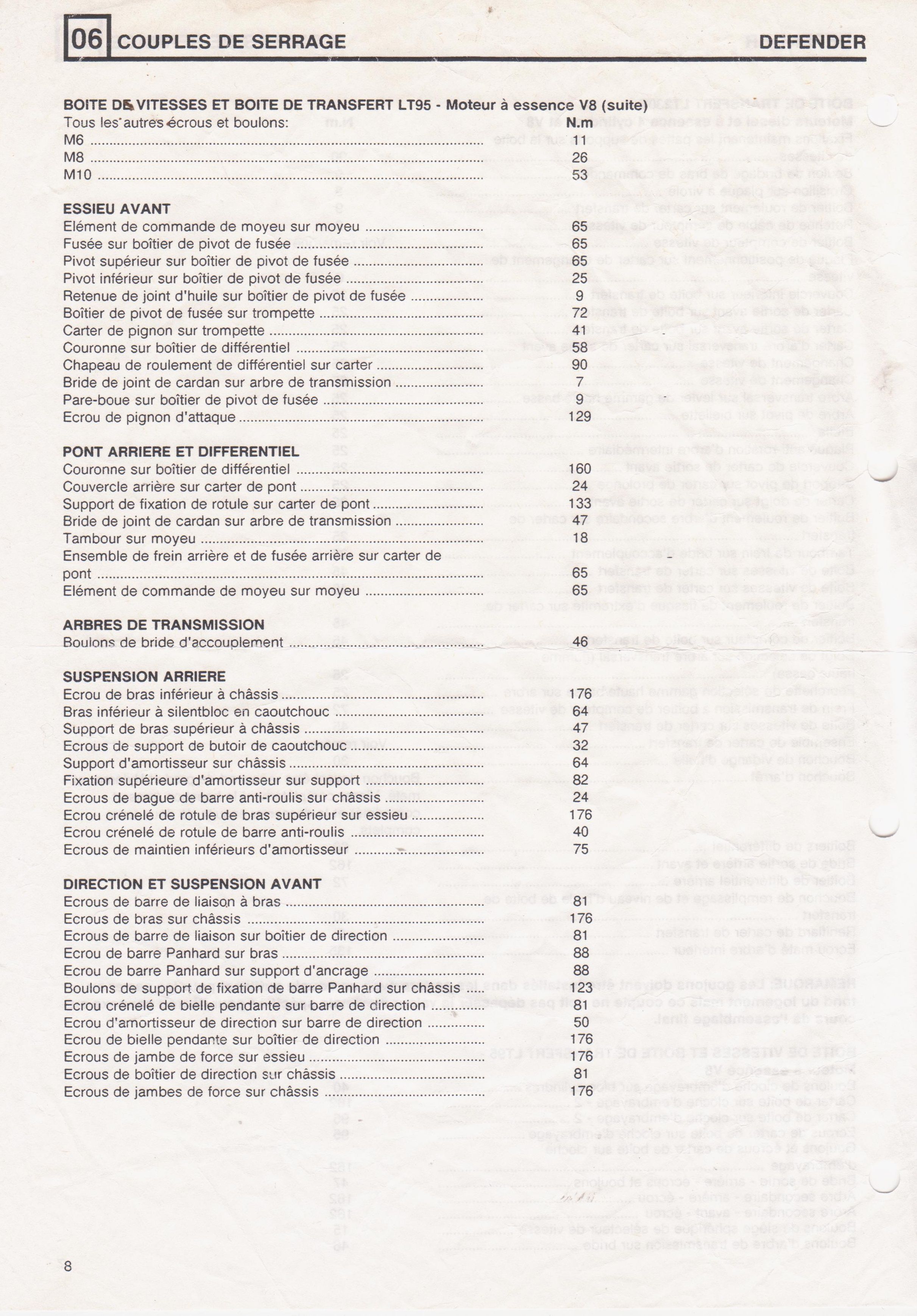

Y'a t'il un endroit sur le site ou on aurait accès au manuel d'atelier, j'envisage l'achat d'une clé dynamometrique, et je cherche les couples de serrages pour moteur et transmission du 200tdi car sinon sans les valeurs la clé ne me servira a rien.
Re: Renseignement avant greffe 200tdi
djé a écrit :Y'a t'il un endroit sur le site ou on aurait accès au manuel d'atelier, j'envisage l'achat d'une clé dynamometrique, et je cherche les couples de serrages pour moteur et transmission du 200tdi car sinon sans les valeurs la clé ne me servira a rien.
Il n'y a pas d’accès a un manuel d'atelier a proprement dit. de temps en temps en fonction du thème abordé on en utilise un extrait, exemple dans ce genre de thème: Remise en etat d'un bloc 200Tdi 12L.
Lis également dans les conditions d'utilisation du site ce thème: Documentations techniques.
Tu peux trouver ailleurs sur le site , mais je ne sais plus où, les couples de serrage pour les transmissions du defender 200tdi qui sont les mêmes quelque soit la motorisation.
Donc :?
Donc, cours acheter une bonne clef dynamo, tu ne regretteras pas l'investissement, tiens lis ça aussi: Quelle clef dynamométrique pour un def tdi ?
