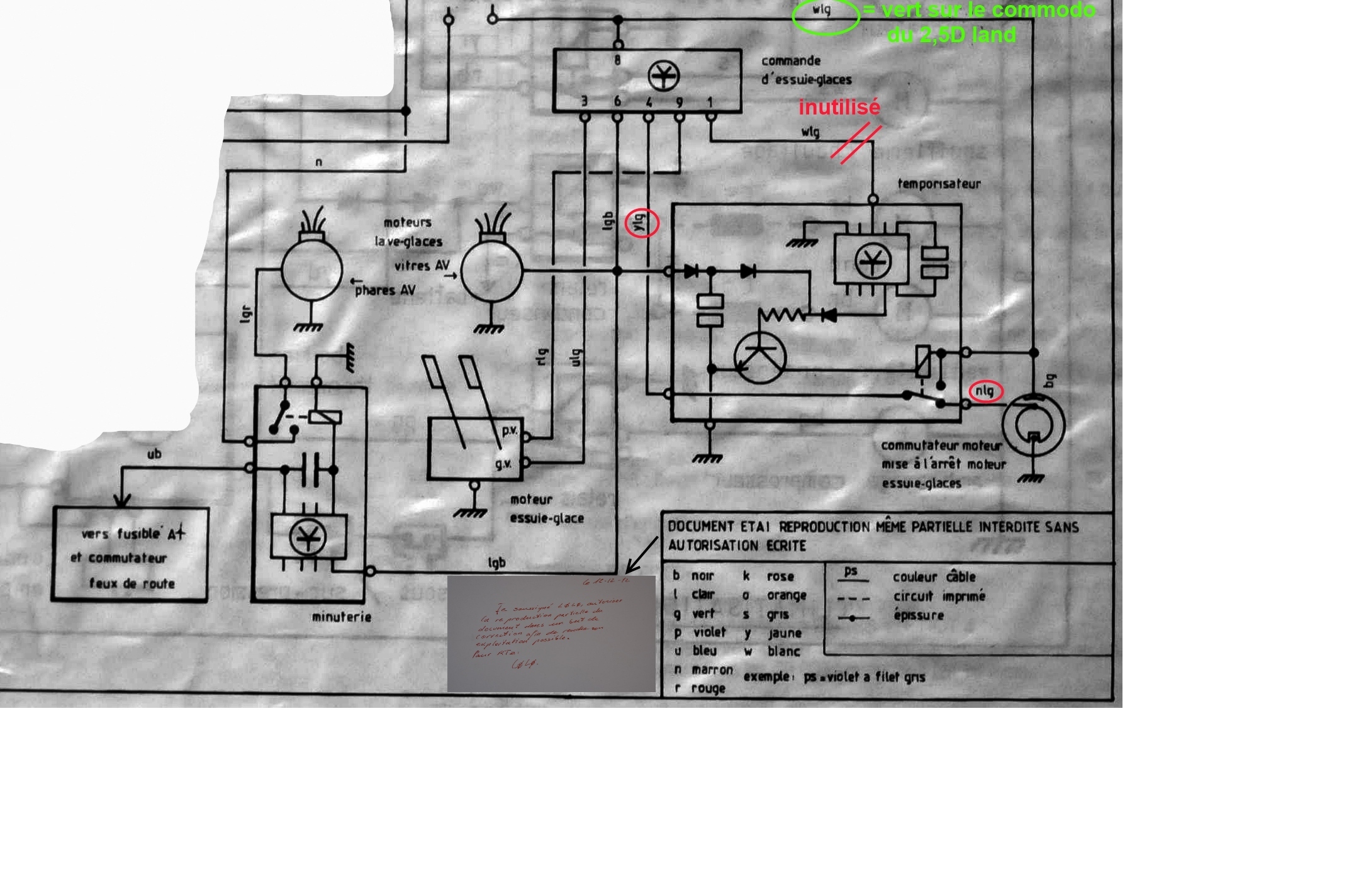

Salut, là tu es coincé, car tu perds la fonction de la commande du relais de l'intermittence avec le commodo du 2,5D car il n'y a que deux positions 0-1-2 et un fil de moins blanc liseré vert clair.
Les schémas du 300 et du 200 sont identiques pour ce qui est des essuie glaces, même éléments et même couleur pour les fils, ce qui change c'est juste la forme du connecteur de commodo entre le 200 (noir)et le 300 (blanc).
Donc le schéma est ici sur la faq.
Sur le schéma, tu as le détail du commodo avec la couleur des fils.
Le relais de temporisation qui du coup ne sert plus. Tu peux le neutralisé, photo 4 ici
Le moteur d’essuie glace avec ses deux vitesses.
Sur le commodo du 200, tu as les mêmes couleurs que sur celui du 2,5D, que tu retrouve sur le schéma du 300: Vert sans liseré = +12V après contact donc l'alimentation.
Blanc liseré vert = commande du Relais d’intermittence. Non présent sur le commodo du 2,5D
Bleu liseré vert clair = Vitesse lente.
Rouge liseré vert clair = vitesse rapide.
Vert clair liseré noir = pompe de lave glace.
Marron liseré vert clair = retour automatique sur le commodo du 2,5D
Jaune liseré vert claire retour automatique sur le commodo du 200 via le relais de tempo, c'est pour ça qu'il change de couleur.
Donc il faut que tu relis le fil marron liseré vert du commodo de 2,5D au fil jaune liseré vert clair du faisceau du 200, soit tu laisses le relais de tempo en place si il est OK le contact est fait à l’intérieur pour le retour automatique, soit tu remplace le relais de tempo par un fil qui fera la liaison entre jaune liseré vert clair et le fil marron liseré vert clair

Un extrait de schéma, pas terrible mais suffisant pour s'y retrouver apparemment c'est OK, il y a juste une différence de couleur de fil pour l'alimentation Blanc liseré vert clair pour le disco, (il me semble qu'il y a une erreur dans le schéma du disco car il n'est pas possible qu'il y est la même couleur de fil pour l'alimentation et le fil de la commande d’intermittence) correspond au fil vert sur le faisceau du land 2.5D. Vérifies juste qu'il y a bien du +12 V lorsque tu mets le contact sur ce fil. On peut voir aussi sur le schéma que la fonction retour automatique passe par le contact repos du relais de temporisation qui effectue bien la liaison entre les fils marron vert clair et jaune vert clair donc le marron vert clair du commodo de land 2,5D tu le relies au fil jaune vert clair du faisceau de disco . Les pro du disco te dirons où il est.
Essais de trouver un commodo de 300 ou de 200 pour exploiter la fonction intermittence.

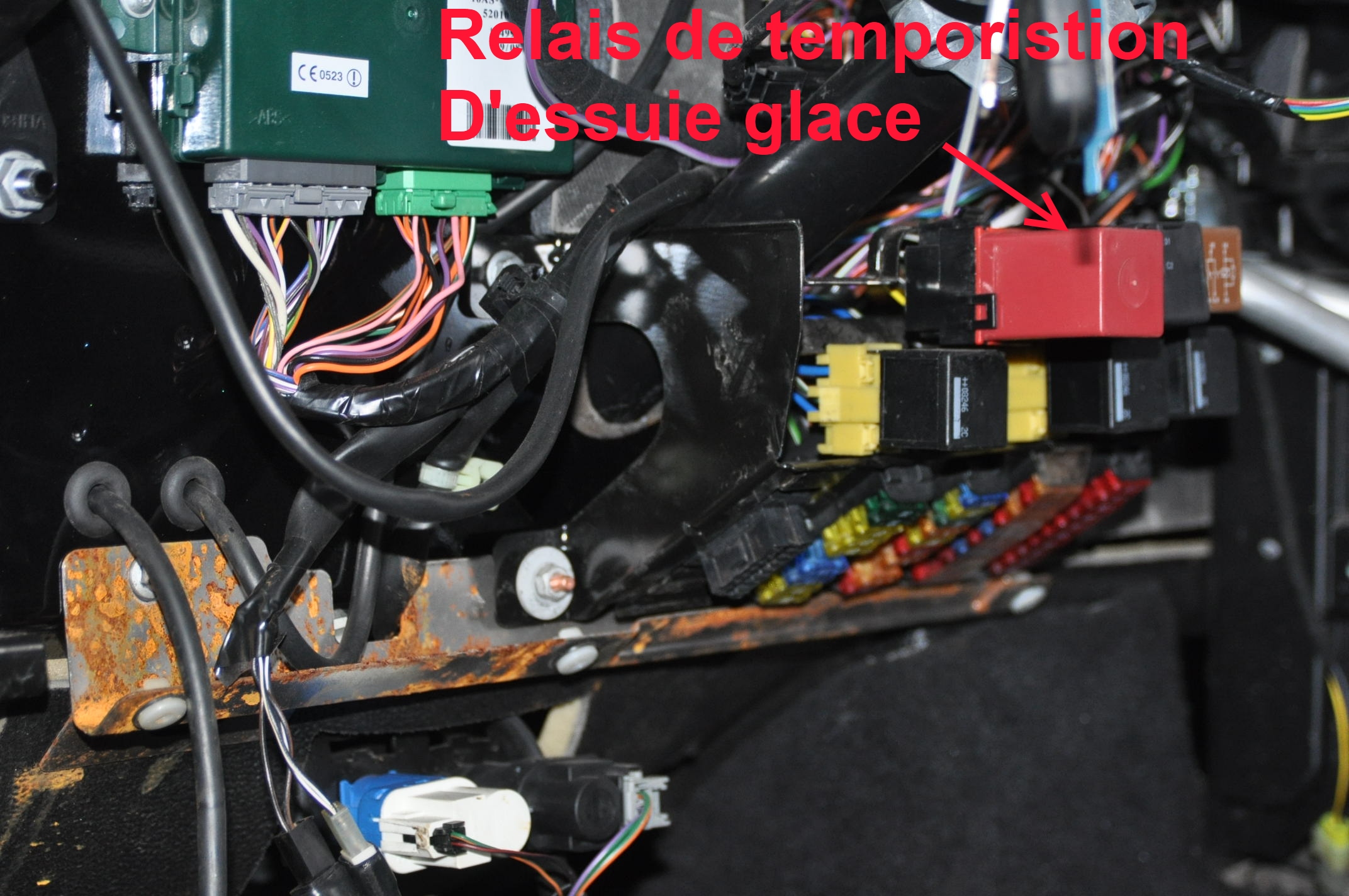

Une première approche simple, les commodos sont toujours les mêmes, donc vérifies que le commodo commute correctement le relais de temporisation. C'est à dire dans un premier temps que le fil jaune liseré vert clair, ne soit pas déconnecté au niveau du commodo lui même. (Flèche rouge, sur la photo du commodo de TD4)
Ensuite, il me semble que tu as plusieurs land sous la main, donc tu cherches dans l'un d'eux un relais de temporisation celui du disco 200 peut très bien faire l'affaire, puisque tu n'en as plus l'usage pour le quart d'heure. Son aspect un de ceux là, souvent c'est le rouge LUCAS PRC 6864, mais les autres font l'affaire aussi, contrôle le nombre de broches et leurs repérages.
Il me semble que sur le TD4, il est au dessus tu tableau de fusible. Vérifies lorsque tu l'enlèves l’état d'oxydation des connexions.
