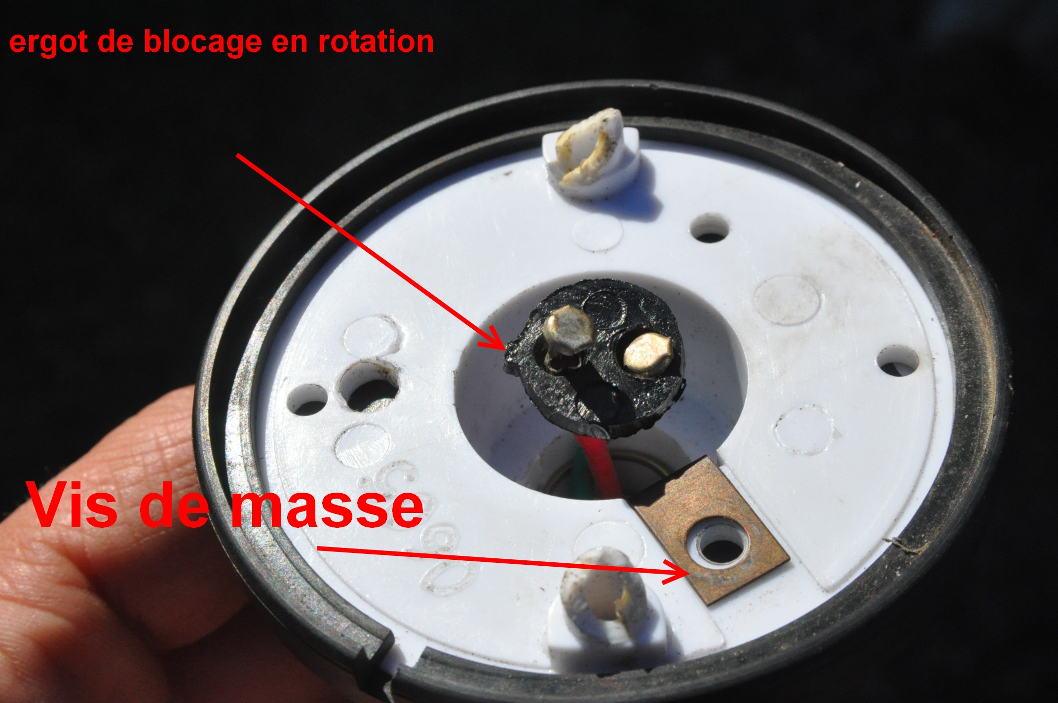

On peut voir aussi qu'il n'y a pas de connexion de masse sur les mano , donc ne t'étonnes pas si ils ne fonctionnent pas ou mal lorsque la planche de bord métallique qui leur sert de support est démontée. Normalement, il y a un fil de masse (noir) avec une petite cosse à œil sous la molette qui tient la bride de fixation de chaque mano. Je suis prêt à parier, que les fils de masse au premier plan qui ont été neutralisé avec du chatterton noir sont ceux qui servent ou servaient pour l'éclairage des mano fixé par la molette des mano. Sur cette photo, il y a la cosse et le fil, qui va de mano en mano puis qui rejoint une cosse sur le faisceau. D'origine le tableau de bord est en plastique. A partir des TD5 le problème ne se pose pas, il y a un connecteur par mano avec la masse. L'évolution a fait que même les mano sont en plastique. Bon là il y a deux molettes, normalement il n'y en a qu'une. Un connecteur n'est pas un fil volant. D'autant que tu peux remarquer que celui là, sert de renvois car il y a plusieurs fois deux fils sur une même cosse.
Pour supprimer un fil, il faut savoir a quoi il sert ou servait, d'où il part et où il va. Bien voir aussi si sa couleur est d'origine ou pas. Saches aussi que les faisceaux pour les 2.5D et les V8 même. Mais par exemple, le support de relais pour la pompe à essence sera laissé vide sur un diesel, mais aura sont relais de pompe pour un essence V8 ou 2.5. Un autre exemple, sur ta première photo il y a le fil tout jaune qui ne me parle pas, c'est quoi ça ? Ce n'est pas de chez nous . On peut remarquer sur cette autre photo, que tu n'as que 3 fusibles d'origines sur ton tableau. Les autres sont tous légèrement plus long, on peut voir d'ailleurs qu'il y en a un légèrement de travers en haut à droite. C'est une source de mauvais contacts, déjà répertorié sur la faq.

Salut,RIETVELD a écrit : Feu stop G = ? remarque: éteint le phare droit ok éteint la veilleuse arrière gauche...
Il faut que tu contrôles le support de feux lui même et les connexions associées.
C'est le feux rouge avec un support d'ampoule à deux filaments.
Contrôler la vis de masse qui est derrière le cabochon rouge.
Contrôler que l'ergot de détrompage de la palette support des contacts soit bien a sa place. Contrôler que le contact de masse se fasse bien sur le culot, voir la petite languette cuivre sur le coté.
Contrôler virtuellement que les plots se retrouveront bien en face de leur contact dans le culot Contrôler l'état d'oxydation du culot
Contrôler que l'ampoule soit dans le bon sens.
Contrôler l'ampoule elle même, il est possible qu'un filament cassé face contact avec l'autre. Voir faire un test avec une autre ampoule dont tu es sur.
Contrôler que l'ampoule corresponde bien au support et que ce ne soit pas une ampoule nouvelle génération avec les ergot décalé en angulaire en plus de la hauteur.
Démonter le boitier arrière gauche, dans la benne derrière les feux:
Contrôler l'état des fils, l'endommagement de leur gaine isolante par frottement.
Tirer sur la cosse de masse et la remettre, avec du produit pour contact dedans ou à défaut du dégrippant. Si l'oxydation est importante, un petit coup de papier de verre fin sur la cosse ou les cosses.
Le phénomène qui apparait, est dut a une mauvaise masse. On peut voir ça sur les remorques lorsque la masse est mauvaise ou pas connectée lorsque l'on met les clignotants, cela fait tout clignoté mais par alternance , le retour se faisant par le filament des autres ampoules, une priorité se fait au plus puissant.
Lis ce thème:veilleuse land 90 2.5 TD pour un complément d'information.
Pour ta pénitence heu... tu lira ça et çaRIETVELD a écrit :(je m'étais mal exprimé)
