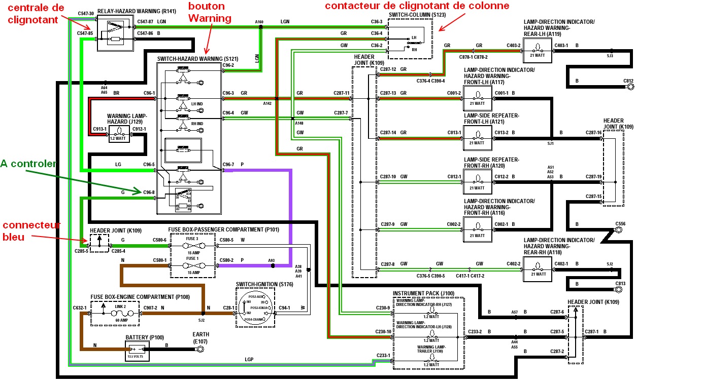

Salut, peut-être le fil vert clair liseré marron qui s'est déboité ou coupé de ton commodo de colonne de direction Tu peux simuler les contacts, avec un petit bout fil, en établissant la liaison soit avec le fil vert liseré blanc (droit) ou avec le vert liseré rouge (gauche) et le fil vert claire liseré marron en le plaçant sur les embases serties du commodo de colonne.

Big white a écrit : Je n'ai de plus pas de courant au boitier fusible pour les clignotants.
Salut, ils ont doublement raison chez land. D'une part en disant peut-être et d'accuser le connecteur bleu souvant en cause lors de panne intermittente vois ce thème de MTM:Problèmes électriques phares/essuies glace ect..., il est du même ordre ou de la même origine, enfin peut-être...
Big white a écrit : J'ai cru comprendre que l'interrupteur de warning était dans le circuit de clignotant, dans quelle position? et vis à vis des fusibles?
Oui tout se tient sauf que les warning sont alimenté par un +12V permanent fil violet avec un fusible spécifique, eux fonctionnant, cela élimine la centrale, le circuit des feux, et probablement le bouton de warning. Les clignotants fonctionnent avec un +12V après contact et ont leurs fusible spécifique via le connecteur bleu. Pour suivre le cheminement de tout ça, un petit schéma est souvent plus clair qu'un long descriptif:
2) Centrale, interrupteur, warning, fusible... La liaison a contrôler sur le connecteur du bouton de warning.

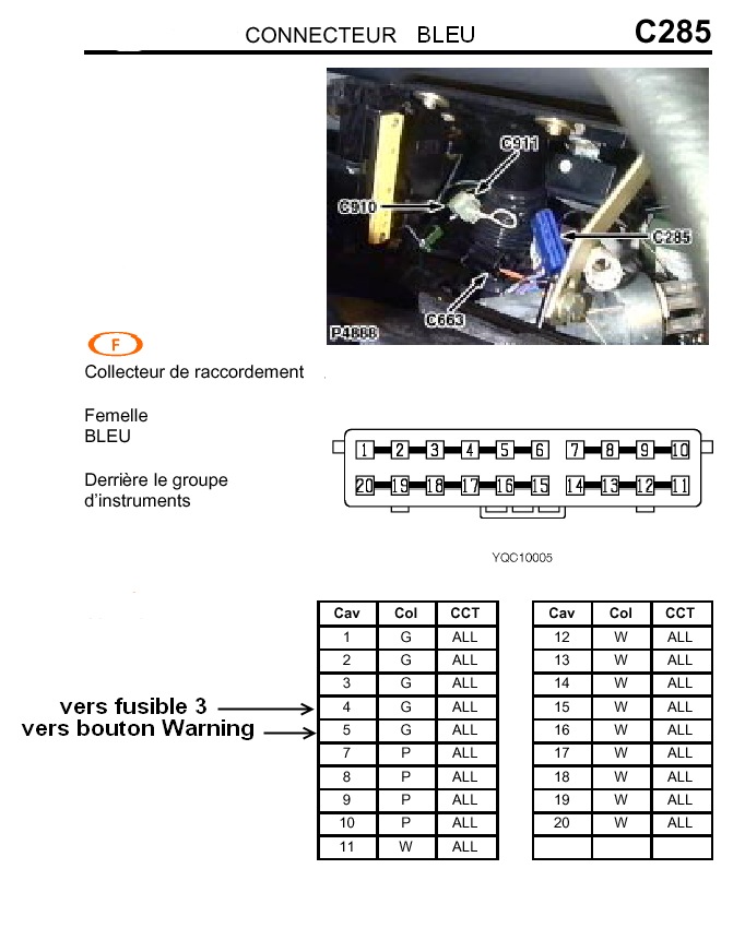

3)Connecteur bleu. Photo volée à MTM :mrgreen:
4) Affectation des broches du connecteur bleu.

6) Schéma partiel du connecteur bleu et de l'alimentation warning.
Avec tout ça, on devrait pouvoir résoudre le problème. Avant de tout démonter, pour contrôler si c'est le connecteur bleu qui serait une cause probable de ta panne, fais une mesure de tension broche 8 du connecteur de bouton de warning avec le contact mis: Si 0V ou pas loin, alors démontes le tableau de bord pour trouver le connecteur bleu.

Avec un peu de chance et des doigts fée, tu peux accéder au connecteur bleu, juste en sortant le bloc instrument: Vois là pour le démontage. Géographiquement, il doit se trouver contre le tablier, dans l'axe du Neiman.
