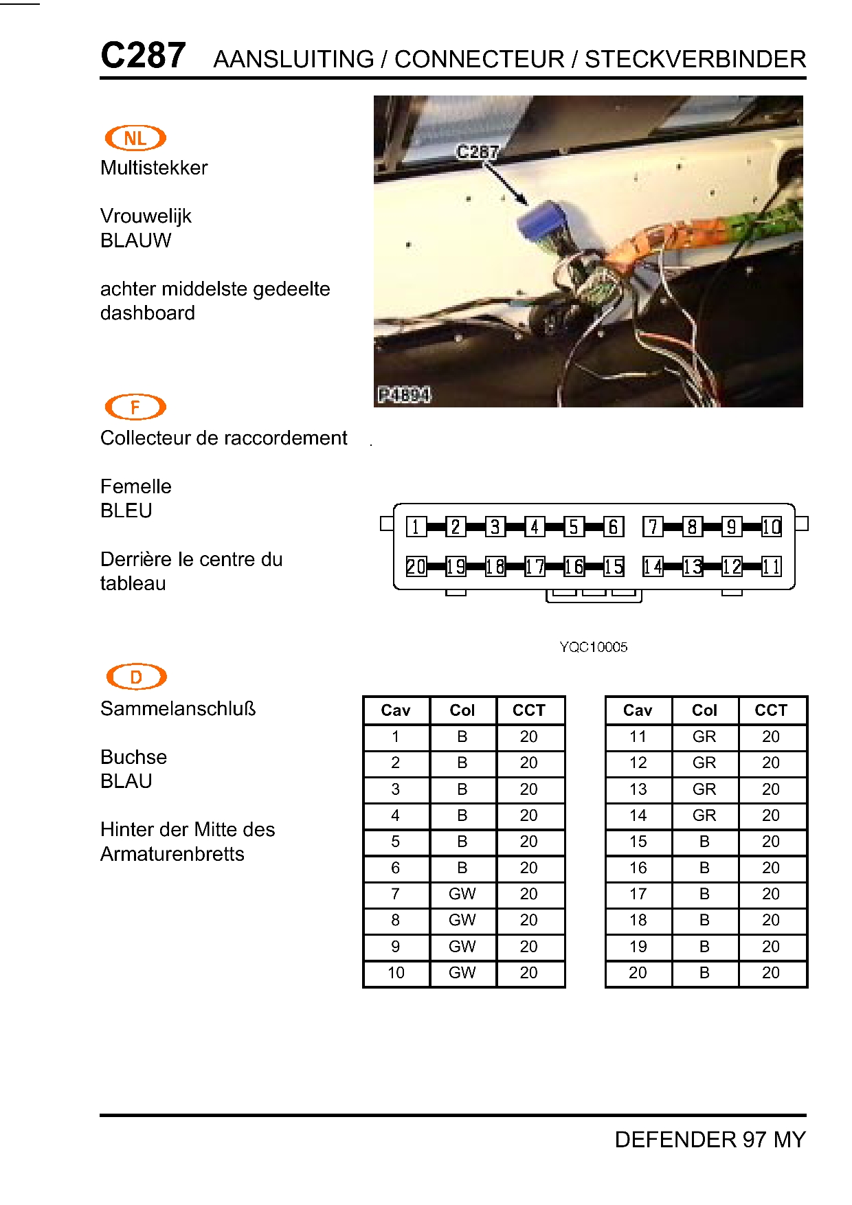

Re: Problèmes électriques phares/essuies glace ect...
Par contre à quoi sert ce connecteur "encapuchonné" bleu?
Pour précision en attendant les contrôles dès la pluie terminée, quand les essuies glaces fonctionnaient par l'activation de l'allumage des codes, ceux-ci ne fonctionnaient que 2 voir 3 aller retour ou en continu.
Pour la commande des clignotants le problème découvert est qu'à l'actionnement du clignotant pour tourner à droite soit il ne fonctionne pas ou à une cadence accéléré ou un drôle de bruit dans le relais des clignotants sans fonctionnement.
En attendant,.. a+
Thierry
En attendant,.. a+
Thierry

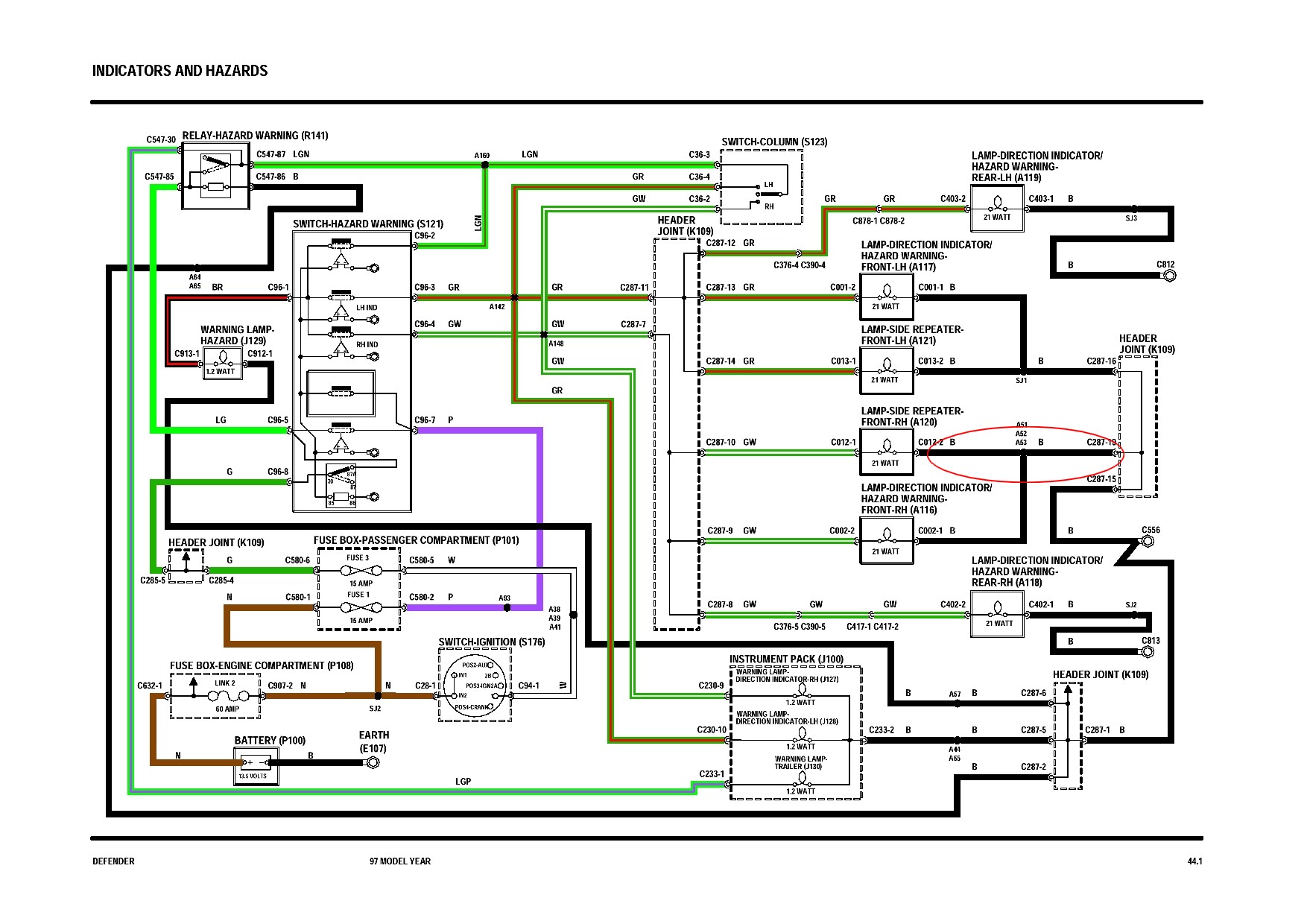

Tiens tiens....MTM a écrit :Pour la commande des clignotants le problème découvert est qu'à l'actionnement du clignotant pour tourner à droite soit il ne fonctionne pas ou à une cadence accéléré ou un drôle de bruit dans le relais des clignotants sans fonctionnement.
Juste comme ça.... regarde où arrive la masse de tes clignos droits....
Ben c'est C287... Justement!MTM a écrit : Par contre à quoi sert ce connecteur "encapuchonné" bleu?
Je te laisse chercher un peu sur quelle cosse de c287 arrivent tes masses de: clignos, EG, Codes... Y'a quelque chose qui devrait te sauter aux yeux!
Je ne suis pas sur d'avoir raison à 100%.. mais au vu de tes "misères" ça ressemble fortement à ça!
