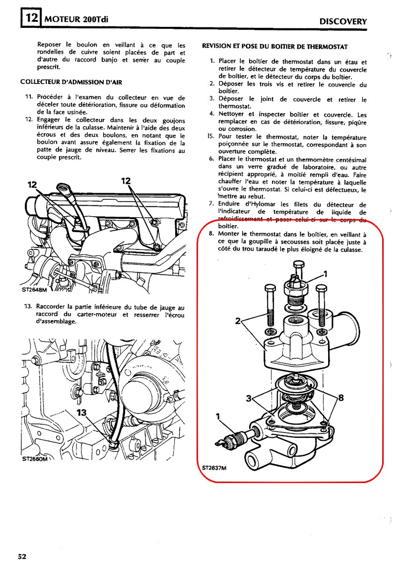

Salut à tous,
Attendu que mon aiguille de température ne voulait plus décoller du 1° tiers du cadran, que le boitier et la durite me semblait tiéde et après toutes les lectures ici ou là sur le calorstat et ses sautes d’humeur j’ai donc acheté cette « bête » et effectué le changement cet après midi (au passage enfin du soleil……mais jusqu’à quand)
Mauresque tu nous dis : Le manuel d'atelier est explicite : positionner la valve le plus loin possible du bloc, donc vers le radiateur.
Comme je possède également le manuel d’atelier pour les defender 200 et 2,5l je me suis rapproché du chapitre thermostat et boîtier et là je constate une différence de lecture
Je crois avoir lu quelques part sur ce forum que le positionnement pour les 200 et 300TDI était le même.
Je vous joints les écrits de mon manuel,
Suite
Comme on le constate ce calorstat
- peut être positionner n’importe comment dans son logement.
- est sur la photo comme sur celle de Mauresque quasiment identique en terme de positionnement.
Aussi lors du montage j’ai repositionner le calorstat de façon identique aux photos.
Votre avis ?
Maintenant pour le serrage j’ai lu sur le forum un serrage du 25N.m et le manuel de 22 à 28N.m vu la clé prêtée (ingratitude :oops: ) j’ai préféré le serrage sans cet outil . Vu la longueur du filetage je n’ai pas voulu prendre de risquessss :roll: .
Après essai sur courte distance un peu + de 6 km l’aiguille était passée légèrement au delà du milieu du cadran et le boîtier du calorstat était très chaud.
A priori le précédent qui me semble d’origine (156000km) et bien que s’ouvrant légèrement …..dans une casserole :shock: ………ne devait plus jouer totalement son rôle au lieu et place où il devait se trouver.
Autre petite remarque dans le manuel il préconise de changer le joint s'il y a lieu......vu son état il y avait lieu mais vu la valeur d'achat il me semble qu'il ne faille pas jouer à l'économie.
Attendons maintenant la suite mais également votre avis sur la montée aussi rapide en température..je précise à nouveau qu'il faisait une température extérieure agréable.
TOUBA a écrit :Je crois avoir lu quelques part sur ce forum que le positionnement pour les 200 et 300TDI était le même.
Si tu avais lu le premier post de ce sujet tu te serais rendu compte que les boites à eau des 200 & 300TDI n'ont rien à voir.
Mes infos sont tirées du manuel SJR901FRWM qui est le manuel du Disco 200TDI paru en 1989. Voilà l'intégralité de la page d'où sort mon dessin et mon explication (page 52 du chapitre 12), attarde-toi sur l'encadré rouge :
Touba, est-tu sur que ton manuel traite du 200TDI ? J'en doute... D'une part il n'y à a ma connaissance aucun manuel traitant à la fois du 200TDI & du 2,5D (15 ans au bas mot sont passés entre la sortie de ces deux moteurs, avec le TD au milieu), et par la suite tu remarqueras que les pièces figurées sur tes schémas - ne sont pas identiques à celles d'un 200TDI : la pipe à eau a une orientation différente, la boite à eau n'est pas moulée de la même façon...
Modifié en dernier par Mauresque le 03/03/2007 9:41, modifié 1 fois.
Mauresque a écrit :.../...
Ben...pourtant... le mien, en version papier mais en vO, acheté à l'époque via Luc qui avait la méga remise Lre, ca traite de tous les moteurs jusqu'au 300Tdi inclus (via un supplément qui est broché dans le même "livre")
Alors là.... en Francais par contre je sais pas, j'aime pas les doc traduite si je comprends bien la VO, ca évite les erreurs de traduct :D

Messages : 13979
En bien, sur mon manuel magique, indique que pour les moteurs 4 cylindres, le thermostat peut être mis dans n'importe quelle position.
Seuls le V8 et le 300 Tdi, doivent avoir le trou en position haute "12 o'clock".
Maintenant la dernière mise à jour étant en juillet 1995, un manuel d'atelier plus récent indiquant une autre position doit faire foi.
Ton manuel est plus récent que le mien donc Touba avait raison (toutes mes confuses ;)), on peut positionner le calorstat n'importe comment...
S'il est fréquent que des recommandations sur la tension des courroies ou des couples de serrage changent, je suis très étonné qu'une règle de montage puisse être modifiée dans le temps...
