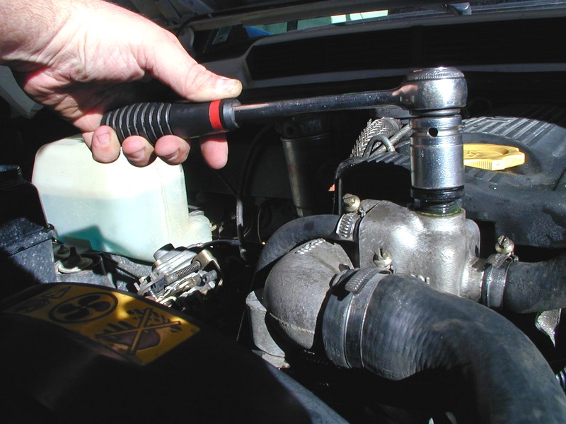

ImageÉtape 1 : faire baisser la pression dans le circuit.
(Précision : les étapes 1 & 2 ne sont pas indispensables, les sauvages & pressés pourront s'en passer et sauter directement à l'étape 3, elles permettent simplement de gaspiller moins de liquide de refroidissement lors de l'ouverture de la boite à eau.)
Il convient pour cela de dévisser le bouchon de purge de la boite à eau avec la douille de 21 surmontée du cliquet. Au moment de la dépose du bouchon, un peu de liquide de refroidissement va jaillir et la pression se relacher : pensez à disposer le bac qui recevra le liquide de refroidissement sous le moteur avant d'enlever le bouchon ;)

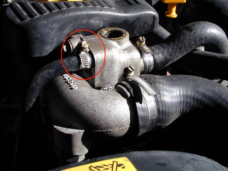

ImageÉtape 2 : déposer et obturer la durite de dépression
Celle-ci relie la boite à eau au vase d'expansion pour créer via un venturi la dépression nécessaire à la purge automatique du haut du radiateur (voir ce thread). Si vous sautez cette étape, le vase d'expansion risque de se vider dans la boite à eau une fois la pipe déposée.
Utilisez un tournevis plat pour désserer le collier qui retient la durite sur la boite à eau, et glissez une vis de diamètre M6 dans la durite pour l'obturer. Un peu de liquide de refroidissement va s'échapper de la boite à eau.

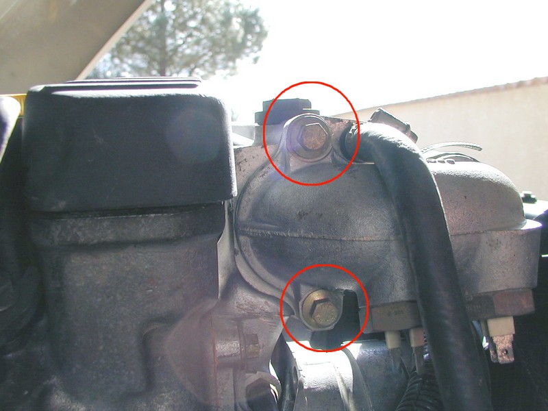

ImageÉtape 3 : déposer la pipe
La photo a été prise avant la dépose de la durite de dépression, je sais ;)
Pour ce faire, il convient de déposer les deux vis à tête héxagonale de 10 (cliquet + rallonge + douille 10) entourées sur la photo. L'opération peut demander un peu de force, car les vis sont en acier et le carter en alu : un grippage galvanique s'installe petit à petit entre les deux matériaux. Pour éviter d'arrondir la tête des vis (expérience vécue), je ne saurais trop vous recommander d'utiliser une bonne douille de marque précisemment usinée, et à 6 pans plutot que 12.
Une fois les 2 vis déposées, déboitez la pipe : un peu de liquide de refroidissement va couler, la boite à eau va se vider totalement. Orientez rapidement la pipe vers vers le haut pour éviter de vidanger le radiateur.

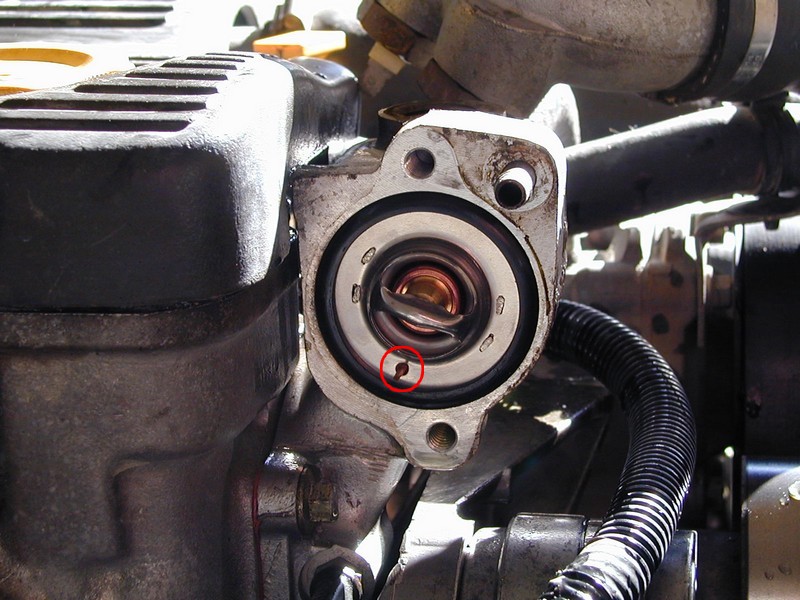

ImageÉtape 4 : remplacer le calorstat
Vue directe sur le calorstat. Retirez le (il est simplement emboité) pour le remplacer par le nouveau.
On notera que le calorstat photographié était mal monté, en effet la petite valve (cerclée de rouge) devrait se trouver positionnée au plus haut (voir explication de jf plus bas). Pensez à positionner votre nouveau calorstat correctement, avec la valve en haut.

Juste une question, le calorstat de 300 n'a-t-il pas une position précise, matérialisée par une encoche dans le corps de la boîte à eau ?
Dans le même régistre, mais autre moteur ...
Sur un 200 tdi, rien de tel, mais est ce qu'il faut l'orienter d'une certaine façon, ou on peut le poser n'importe comment ?
J'entends, par position, l'emplacement de la petite valve qui se trouve sur la partie plate du calorstat.
Vielle devise militaire ...
Non Alex, il n'y a pas de détrompeur sur la boite à eau du 200TDI ni 300TDI, pas plus que sur le calorstat d'ailleurs.
Par contre les manuels d'atelier des 200/300TDI précisent bien qu'il faut positionner la petite valve d'une façon particulière, je vais modifier l'article pour bien préciser cela.

Mauresque a écrit :C'est le moment de la question aux pros du refroidissement : pourquoi ?
Le petit clapet à bille, qui n'existe pas toujours sur un calorstat, permet à l'air de passer à travers le calorstat lorsque ce dernier est fermé, c'est à dire moteur froid, quand on démarre pour purger. Il est de plus situé au dessus de la valve, et permet à tout l'air de s'évacuer, même moteur chaud.
Le calorstat doit donc être orienté de façon à ce que l'orifice soit le plus haut possible dans le boîtier pour permettre à un maximum d'air de s'évacuer. Ceci ne semble pas toujours être précisé dans les documentations d'atelier, car ça fait partie du prérequis. En effet, la présence d'air dans le boîtier perturbe son fonctionnement puisqu'il n'est alors pas soumis à une température uniforme. Il risque de s'ouvrir à une température plus élevée
L'orifice en question n'existe pas toujours sur tous les calorstats. Dans ce cas, il est conseillé de carrément percer un troutrou de 2.5 à 3 mm. Astuce très classique, et vieille comme les calorstats, voire même conseillée par les constructeurs automobiles. Un troutrou aussi petit ne représente pas grand chose en débit, et n'empêchera pas le moteur de monter normalement en température !
Exemple sur un VM 2.5 litres :
J'ai perdu la photo d'un calorstat de RR 3.9 litres EFI dépourvu de la petite valve, et que j'avais percé. Pour la petite histoire, je l'avais commandé pour quelqu'un dont le véhicule était chez un profesionnel. Ce dernier, voyant le troutrou fraîchement troutrouté a déclaré : "Comme ça, je n'aurai pas besoin de le faire !".
Un petit dessin en coupe pour bien comprendre le fonctionnement de la valve : quand de l'air est présent, la bille ne vient pas fermer l'orifice car la vitesse de l'air est incapable de l'y amener.
Quand l'eau arrive, la force qu'elle exerce sur la bille est suffisante pour l'entraîner et la plaquer contre l'orifice. L'eau à vitesse égale exerce une force x fois supérieure à celle de l'air ! (j'ai oublié les valeurs). Ensuite, la pression est suffisante pour l'y maintenir.
La fermeture est un phénomène hydrodynamique (effet d'un flux sur un objet).
Le maintien en position fermée est un phénomène hydrostatique (pression)
La flèche rouge montre le mouvement de la bille sous l'effet du flux d'eau. L'air ne peut pas en faire autant.
C'est une sorte de clapet qui laisse passer l'air, mais pas l'eau, à condition que la vitesse de cette dernière (ET NON SA PRESSION !!!!!!!!!) soit suffisante. Il ne faut pas raisonner en termes de pression, comme avec un clapet classique, mais en termes de vitesse et de densité et viscositté de fluide.

Dites, sur le 200, le calorstat est à plat. Dans ce cas on ne peut positionner la valve cers le haut.
Donc, on la positionne comment par rapport au block moteur ? Le plus vers le block, ou bien le plus vers le radiateur ?
Alexios a écrit :on la positionne comment par rapport au block moteur ? Le plus vers le block, ou bien le plus vers le radiateur ?
Le manuel d'atelier est explicite : positionner la valve le plus loin possible du bloc, donc vers le radiateur.
