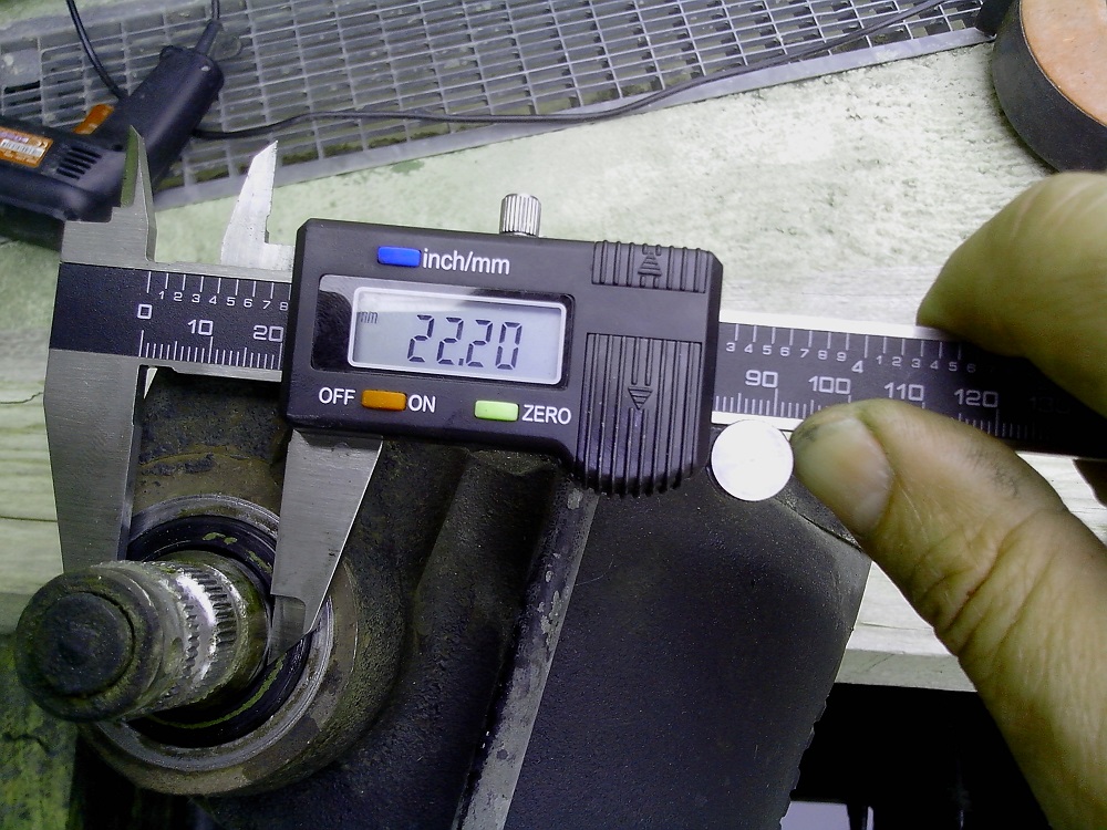

J'ai démonté mon joint mais il fait 22x32x6 alors qu'il me semblait que la dimension était 22x33x6. D'ailleurs, j'ai essayé de monter un joint 22x33x6, que j'ai complètement déformé... Qu'en est-il donc? 32 ou 33 de diamètre extérieur?

Merci pour le retour, pour les dimensions du spi entre 32 et 33 je ne vois pas trop d'où provient la différence, def vs disco ? L'un des spi sortait d'un kit de réparation, l'autre est d'origine. A creuser...

Pour le diam du spi, vraiment impossible de monter un 33...

Super, Il faut que j’essaie de retrouver pourquoi, j'avais un 33 provenant d'un kit; peut-être une histoire de boitier 6 vis ou 4vis ? ou bien def ou disco ?nanard833 a écrit : comme j'ai attaqué le remplacement du spi en question, j'en profite pour lever un doute

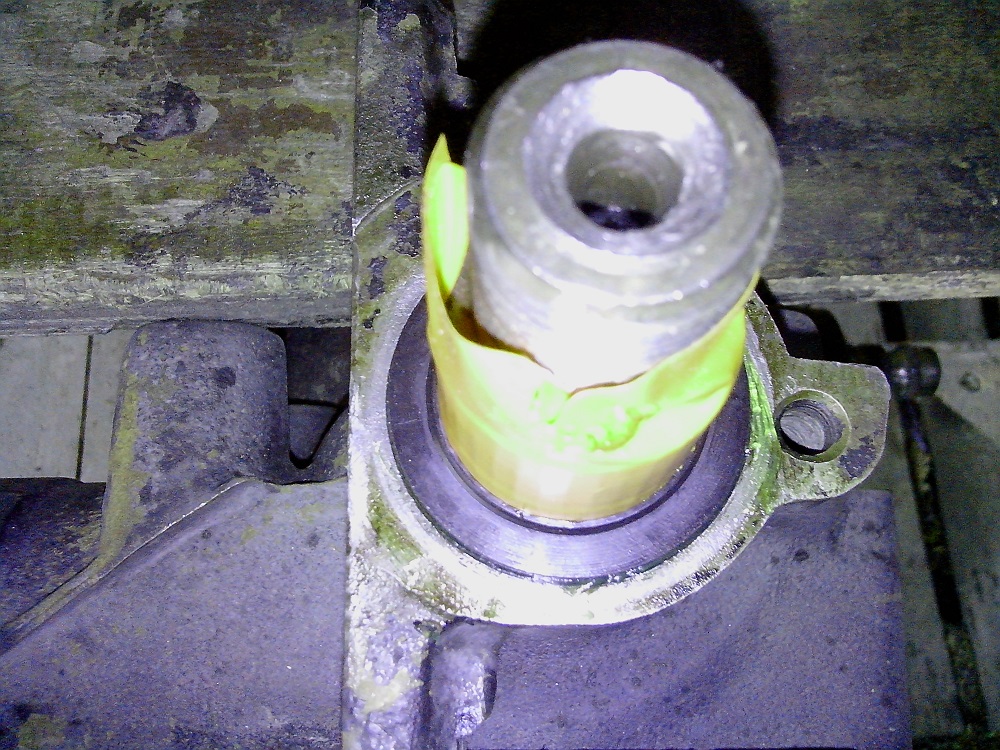

J'avais quand même un doute sur une éventuelle fuite par le bas j'ai comparé les 2 joints bleus en silicone, on ne voit guère de différence, ils ont les mêmes tétons de finition sur la 2ème lèvre (je croyais à un défaut..) le neuf est un peu plus mou (le vieux a t-il durcit au contact prolongé avec l'ATF ?) bon on verra bien le kit:LØLØ a écrit :Là franchement tu es courageux, plus jamais je touche un joint de DA si il ne fuit pas, même à titre préventif. Trop de risque de fuite par la suite, car la qualité des joints proposée dans les kits n'étant pas la même que celle d'origine
+1 protéger la lèvre avec un scotch sur les cannelures, ça me parait un point important.LØLØ a écrit :la manip est délicate pour bien tout remettre dans l'axe sans rien meurtrir
Utiliser un petit tournevis pour guider l'extérieur du joint dans son emplacement tout en exerçant une pression avec le doigt en partant d'un point et en faisant le tour complet sans que le début du joint ressorte ... ça se fait relativement bien (pas de bière pas de clope pas de gamin dans les pattes.... La graisse aide bien
Terminer la mise en place avec un manchon PVC ou équivalent
Positionner le deuxième joint (1 lèvre tournée vers l'extérieur) suivant la même méthode
Le circlip
Le cache poussière en relevant la lèvre pour la faire épouser le bord du boitier

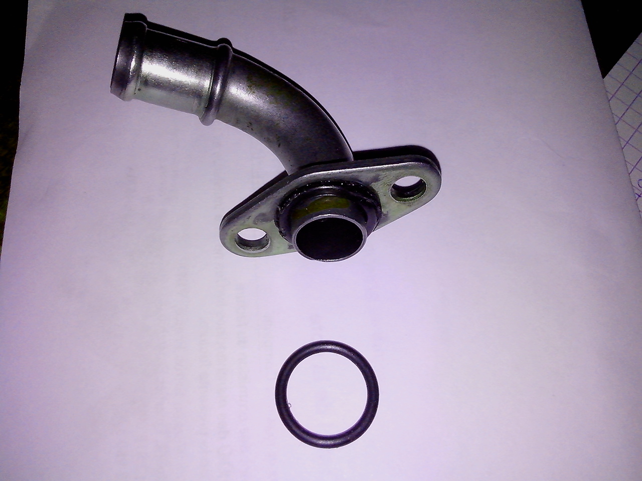

Bon j'ai un autre petit souci :
petite fuite au niveau du Oring du raccord coudé de la pompe DA mais je trouve pas sa référence (allbritt, parts catalogue..)car ce bout de tube n'y est plus sur les nouvelles pompes.
Celui qui fuit est endommagé comme pincé aurait-il gonflé par incompatibilité de matière avec l'ATF ?
Donc première question: quelle matière pour le joint : NBR- EPDM - HNBR - FKM - AEM - ACM - IIR - CR - Q - FMVQ - FFKM ?
Le tableau à LØLØ indique pour boite auto: ACM (Polyacrylate)

La gorge dans le corps de pompe fait 21 de Ø et 1,5 de profondeur le tube fait 16 de Ø=> donc joint Ø int 16 Ø ext 21 Ø tore 1,5 le joint posé en dessous est celui du reniflard (j'en ai d'avance Ø18 int mais 2.5 Ø du tore ), il rentre dans la gorge mais ne serre pas le tube quand ce dernier est sorti et je ne sais pas s'il le serre une fois le tube emboité...c'est con ce truc et je ne sais pas s'il résiste à l'ATF donc je cherche la ref pour pas me tromper et devoir tout redémonter pour une petite me...e de jpoint et je vais me coucher
encore merci
encore merci
Re: DISCO 300TDI 1996 - Boitier direction fuyard
Ca m'étonnerai que ton joint de reniflard résiste longtemps à l'ATF...
Pour la réf, c'est mal barré, sur le microcat la pompe est un ensemble avec le tube monté... "faut tout changer Mr, ça se détail pas!"
