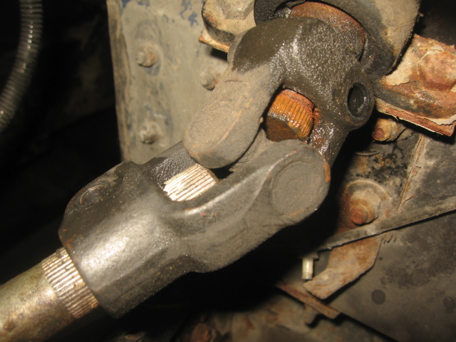

J'ai du jeu dans la direction, et je m'aperçois [avec effroi] que ça vient du cardan d'en bas, qui se fixe sur le boîtier de direction.
Il a du jeu au niveau de sa fixation sur "l'arbre de sortie" de boîtier, ça bouge un peu de haut en bas et axialement, ce qui provoque le jeu. J'ai pas osé ressérer. Il a aussi du jeu au niveau de l'articulation en elle même. Il n'y a pas de jeu ailleurs dans la direction.
J'ai plusieurs questions :
Je suppose que ce jeu est en trop. Il y a t-il des canelures sur "l'arbre de sortie" du boîtier, et peuvent-elles être usées ?
Il y a t-il une technique particulière pour changer un cardant, dois-je démonter toute la colonne, est ce à la portée d'un amateur ?

Je me suis mal fait comprendre, le jeu provient bien du croisillon inférieur de la colonne, au niveau de son articulation mais surtout au niveau de sa fixation sur l'arbre de sortie du boîtier de direction, ce qui m'inquiète pas mal (mal fixé = danger ?)

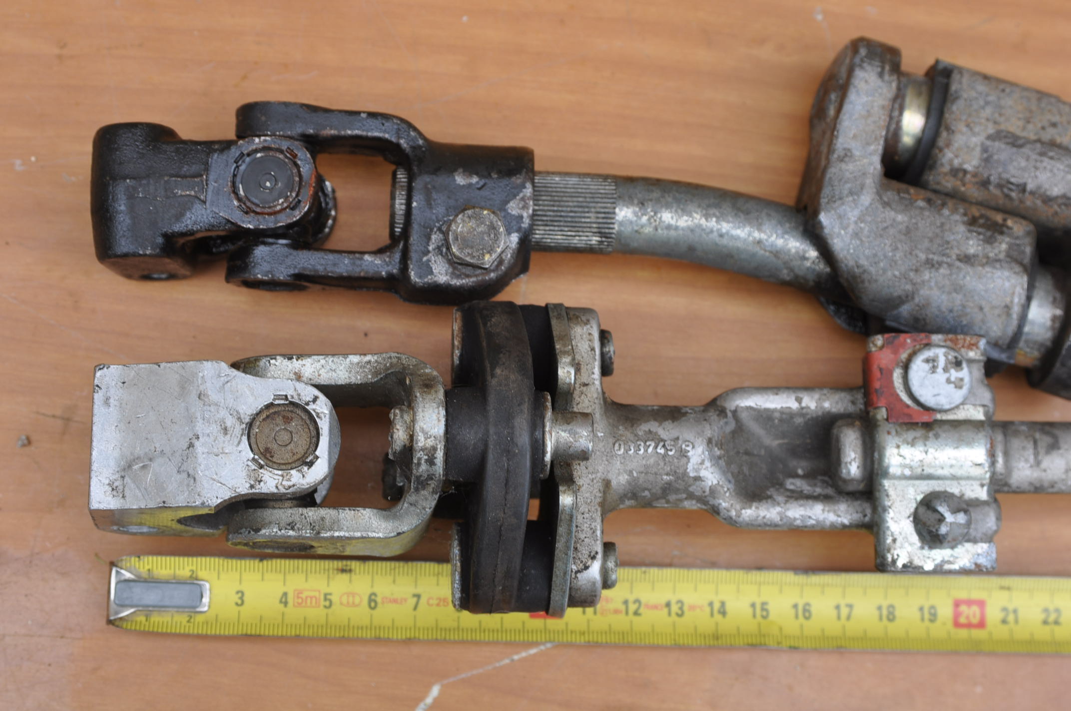

2) Cardans anciens modèles .Le long en haut le court en bas.

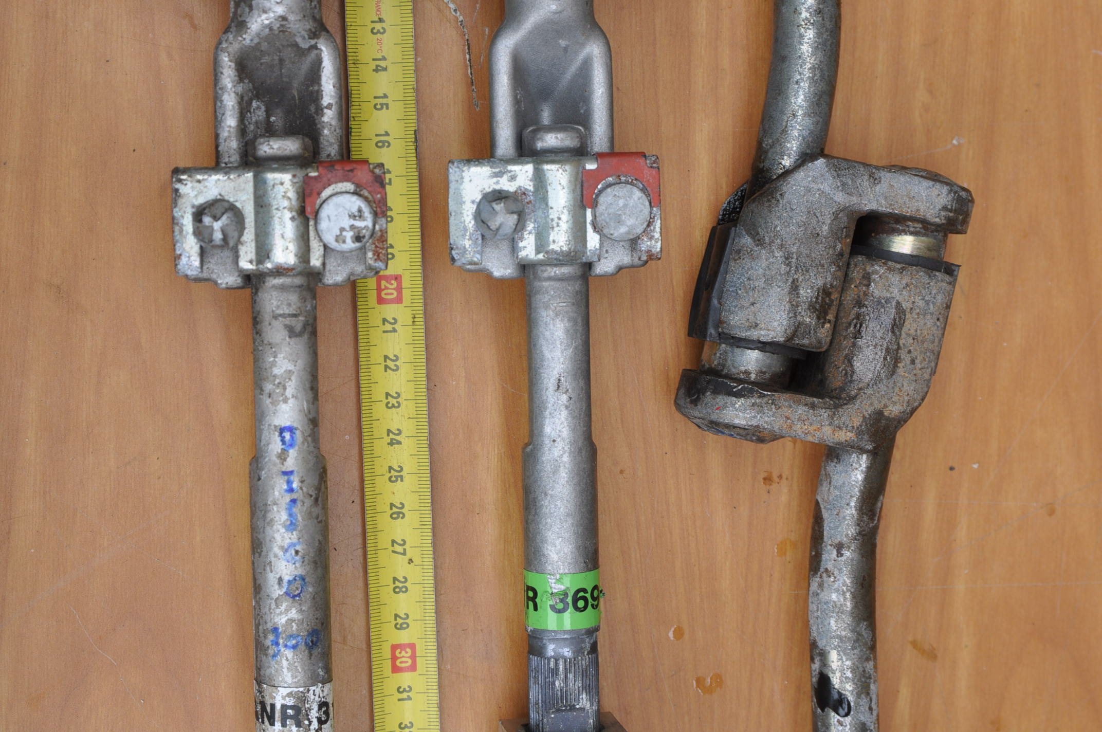

8 )Comparaison, des systèmes anti-éventration juste comme ça parce que le patron m'a dit que je pouvais mettre autant de photo technique que je voulais :mrgreen:.
Donc là une vis que l'on peut utiliser qu'une fois.
9) De l'autre coté une sorte de rivet fusible. On peut remarquer la forme en sifflet à droite.
10) On peut remarquer le petit bourrelet sur la demi colonne devant la bride, en cas de choc frontal cela soulève la bride le fusible casse. Et peut jeter la colonne à la poubelle car je ne m'amuserais pas a remettre des vis de treize pour réutiliser la colonne. Car c'est étalonné en usine au niveau du serrage de la vis bizarre et du rivet fusible. Bon c'est certainement une évolution dans la sécurité lié aux résultats des crash-tests. Coté volant en haut de la photo, DA en bas.
11) En comparant de loin, la colonne moderne a un flextor pour absorber les vibrations, sur l'ancien une liaison caoutchouc dans les emmanchements.
12) A gauche, disco 300 , au centre je pense free, a droite def. La colonne sur les def anciens ou modernes est plus longue que celle du disco. Le cardan bas du free ne se monte pas sur les boitiers DA def ou disco qui eux sont compatibles entre eux. L'avantage des colonnes récentes par rapport aux anciennes, c'est qu'elles tournent dans l'axe, dans le cas d'une adaptation moteur 200/300 dans def D ou TD cela peut être intéressant, a cause tu turbo qui passe proche.
13) Pour abonder avec l'argument de feub: la course 98mm à...
14) environ 116mm soit 18mm avec la vis en place. Sans la vis la course est plus importante.
