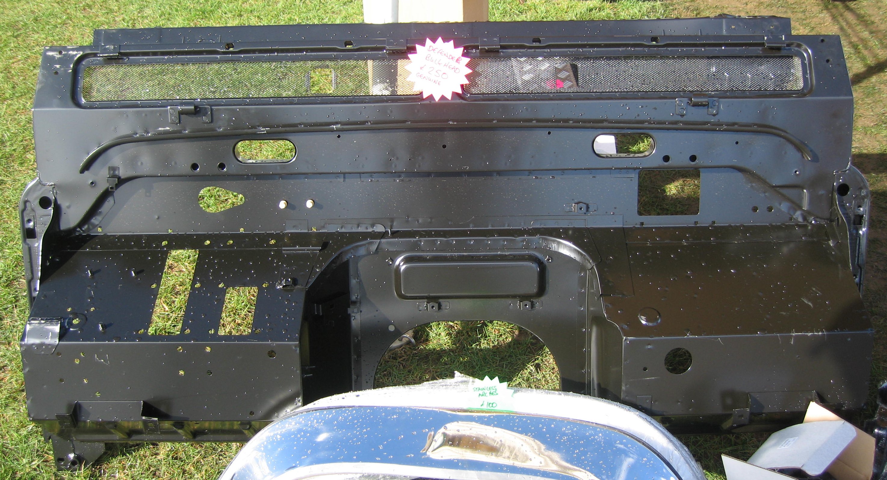

Quelques images:
C'est beau quand c'est neuf...
Point très sensible à surveiller voir à améliorer d'un point de vue étanchéité. je n'ai pas vue un seul land qui a terme n'avait un problème d'infiltration d'eau à ce niveau là, même sur les TD4 2.4, je n'ai pas vue les 2.2 mais je regarderai à la première occasion.

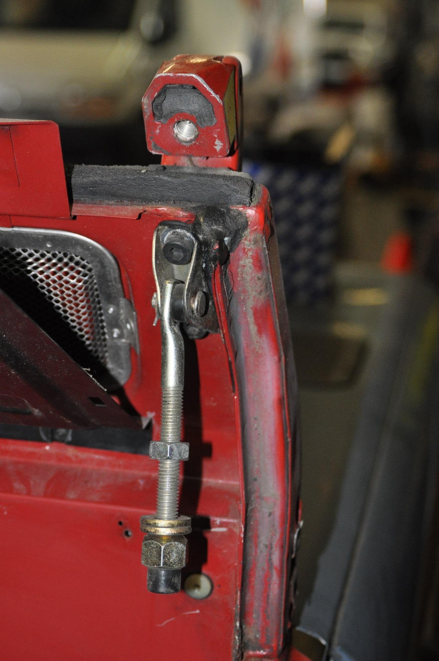

Vois les trous de fixations de la charnière de porte à droite...
Retournes le tablier, tu verras ça à l'intérieur:
C'est cette partie là qu'il faut bourrer de cire à corps creux. Si possible avec le tablier retourné, pour que cela pénètre bien au fond en particulier dans la partie au dessus des ouïes d'aération.

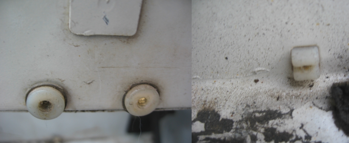

L'eau arrive même à passer par là, malgré l’amélioration des pions prisonniers de vissage plastique par adjonction d'une rondelle caoutchouc:
