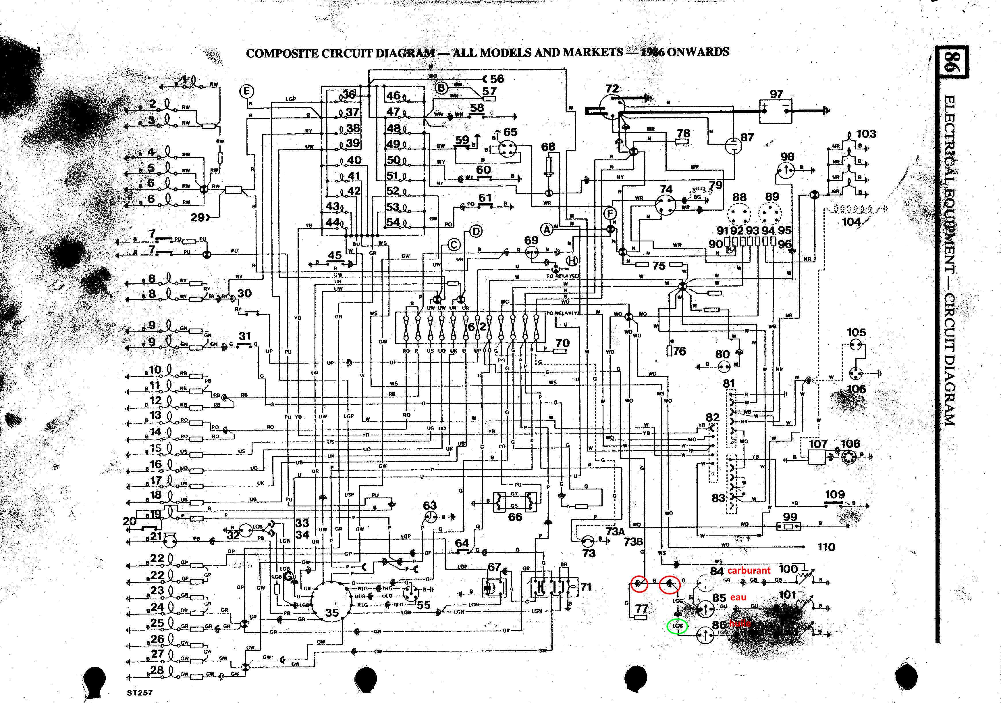

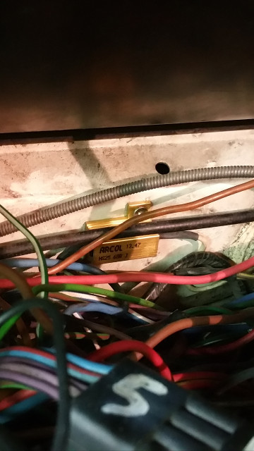

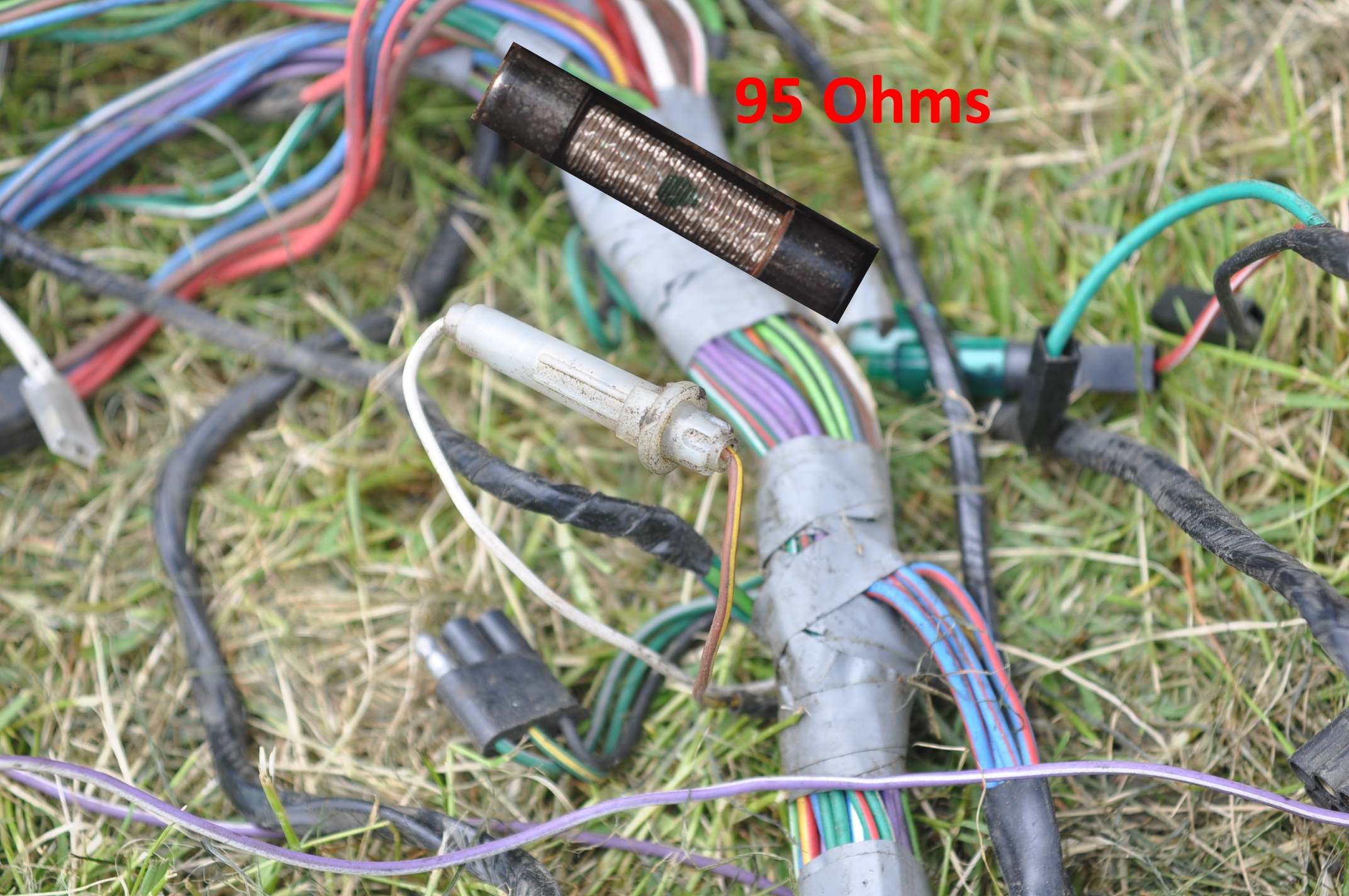

Arg! j'en est mesurée une autre sur un faisceau d'occase ce week-end à Landelles, elle faisait 95 Ω. Je pense qu'un Watt c'est petit, elle risque de chauffer et de te fondre le support. Prévois a minima le double. La petite ampoule fait 2.2W donc tant quelle est là, c'est elle qui encaisse le courant, et vue sa valeur Ohmique (13 Ω) la résistance influe peu, il y a en gros un rapport de 10 entre les deux, avec P=RI² cela nous fait un courant de 441mA max possible dans le voyant (allumée). Donc si le voyant pète, c'est la résistance seule qui intervient dans ce cas tu te retrouves avec les 68 Ω 1 W le max de courant dans 1W est √(1/68)=121mA, autre remarque, lorsque tu es avec le contact, moteur arrêté, aux bornes de ta résistance tu as 12/68 ce qui nous donne du 176mA dans ta résistance, là, tu es limite avec 1 W qui ne t'autorise que 121mA. Une 2 W serait mieux, ou alors mets une 100 Ω. Il faudrait contrôler la valeur du courant nécessaire à l'amorçage de l'alternateur. D'instinct, je dirais une centaine de mA voir zéro si auto amorçage. Le voyant lui étant là pour visualiser un défaut. Lorsque le moteur tourne, c'est moins grave, car en gros une tension > 15 V ou < 11V allume le voyant, référencé par rapport a une tension batterie qui n'est jamais vraiment égale à 0V mais plutôt à une dizaine de volts en cas de gros malheur, on aura aux bornes de R 5 à 6 V au max, donc là ça va, mais bon 2W mini c'est mieux tout de même. Regarde, c'est une bobiné de puissance, la tienne c'est une couche carbone simple. A+J'ai trouvé un fubible 5A à la place de la résistance de 60ohms au tableau de bord. Celle d'origine n'existant plus, j'en ai fait une maison de 68Ohms 1W:
Titeuf44

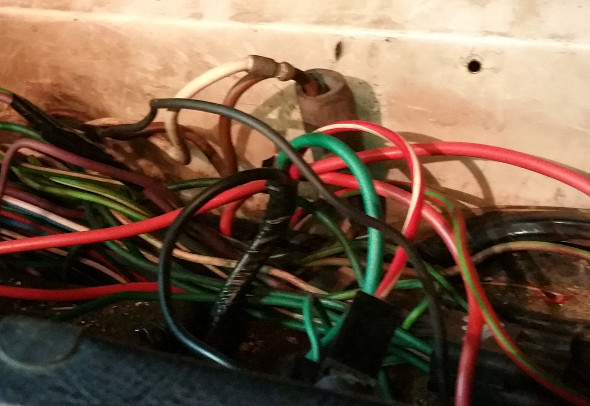

- Le connecteur gauche du tablier avant n'est pas connecté sur mon Land. Je sais que je vais y trouver le fil vert pour le contacteur de frein à main que je vais ajouter mais quels sont les signaux autres qui sont sur ce connecteur? Est-ce normal qu'il n'y a rien de connecté à part le contacteur de frein à main?
- Ma jauge à essence et ma jauge de température ne fonctionnent pas. J'ai trouvé d'où vient le problème: le fil vert qui doit ramener un + après contact ne ramène rien et pour cause, il va sur un connecteur non connecté derrière l'allume cigare: En fait il y a un fil coupé juste sur derrière le connecteur: Est ce normal que ce connecteur ne soit pas connecté?
C'est vraiment dommage que la doc ne détaille pas la localisation et les connexion des connecteurs

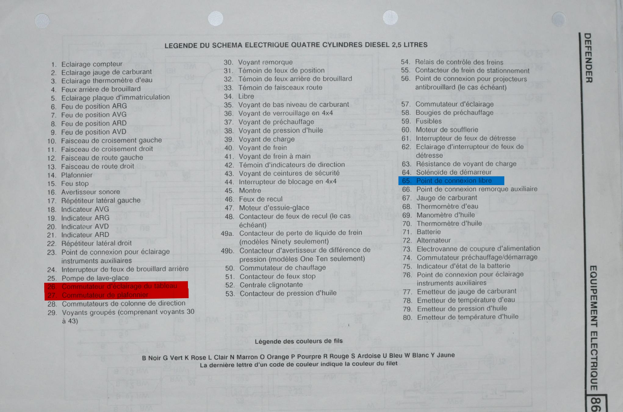

Salut,Titeuf44 a écrit : C'est vraiment dommage que la doc ne détaille pas la localisation et les connexion des connecteurs
ça c'est sûr. Tu as tous les détails possibles à partir du 300tdi sur le RAVE, aussi bien pour les schémas détaillés et en couleurs, la localisation des éléments et des connecteurs, et les explications fonctionnelles détaillées...
Avant ça rien, des schémas partiels, et simplifiés à mort , que si tu n'es pas un grand gourous, tu as du mal à les comprendre, et basta. De nos jours, tu as l’immense avantage des forums qui n'existaient pas il y a 20ans et où il fallait se démerder avec le multimètre et les fils dans les mains, pour découvrir au fur et à mesure de quoi il en retournait.
Un autre schéma où apparait le connecteur du moins un bout de ce connecteur me semble-t-il, (excuse moi pour l'état du scanne).

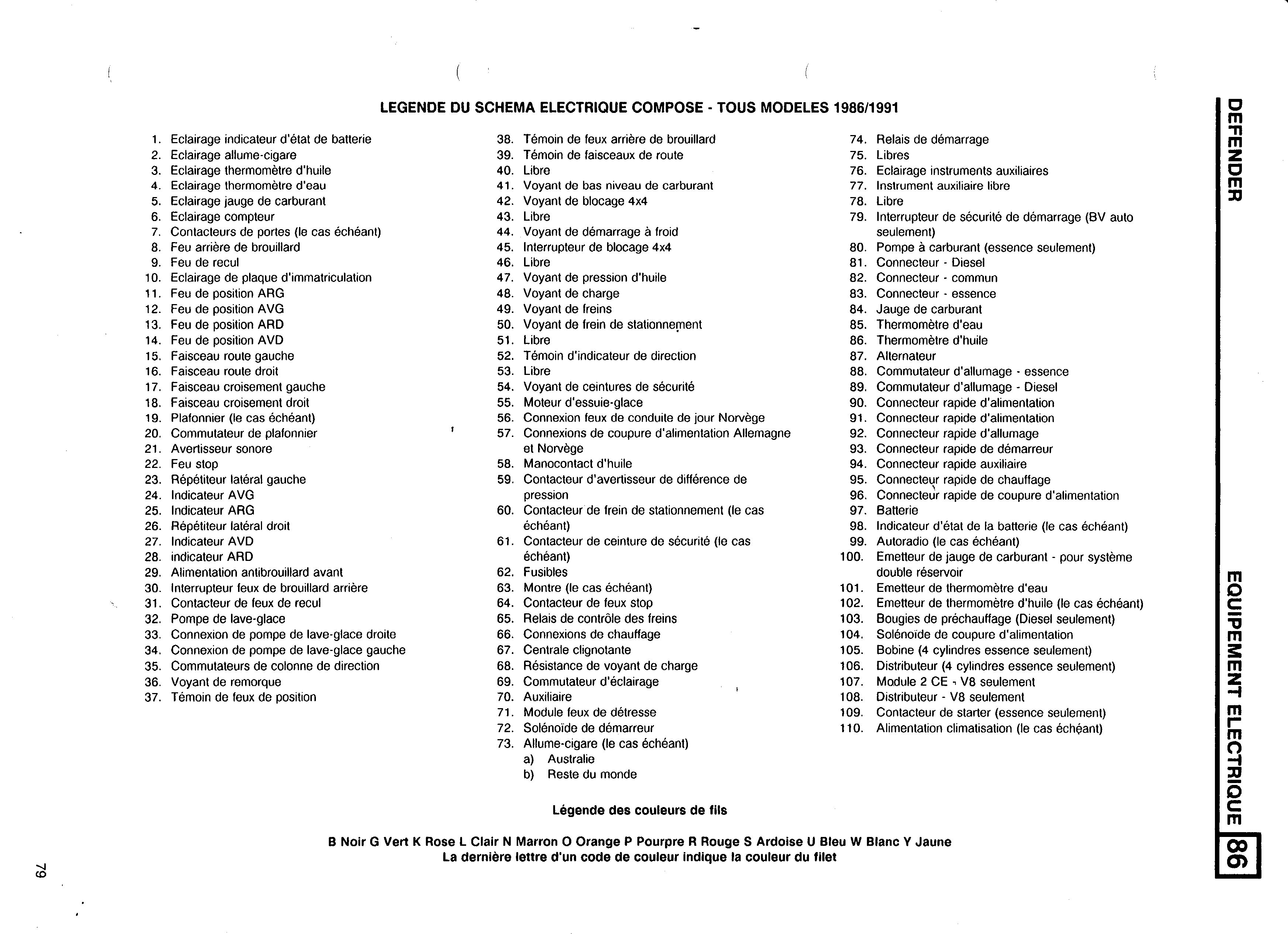

1) Les légendes.
2)

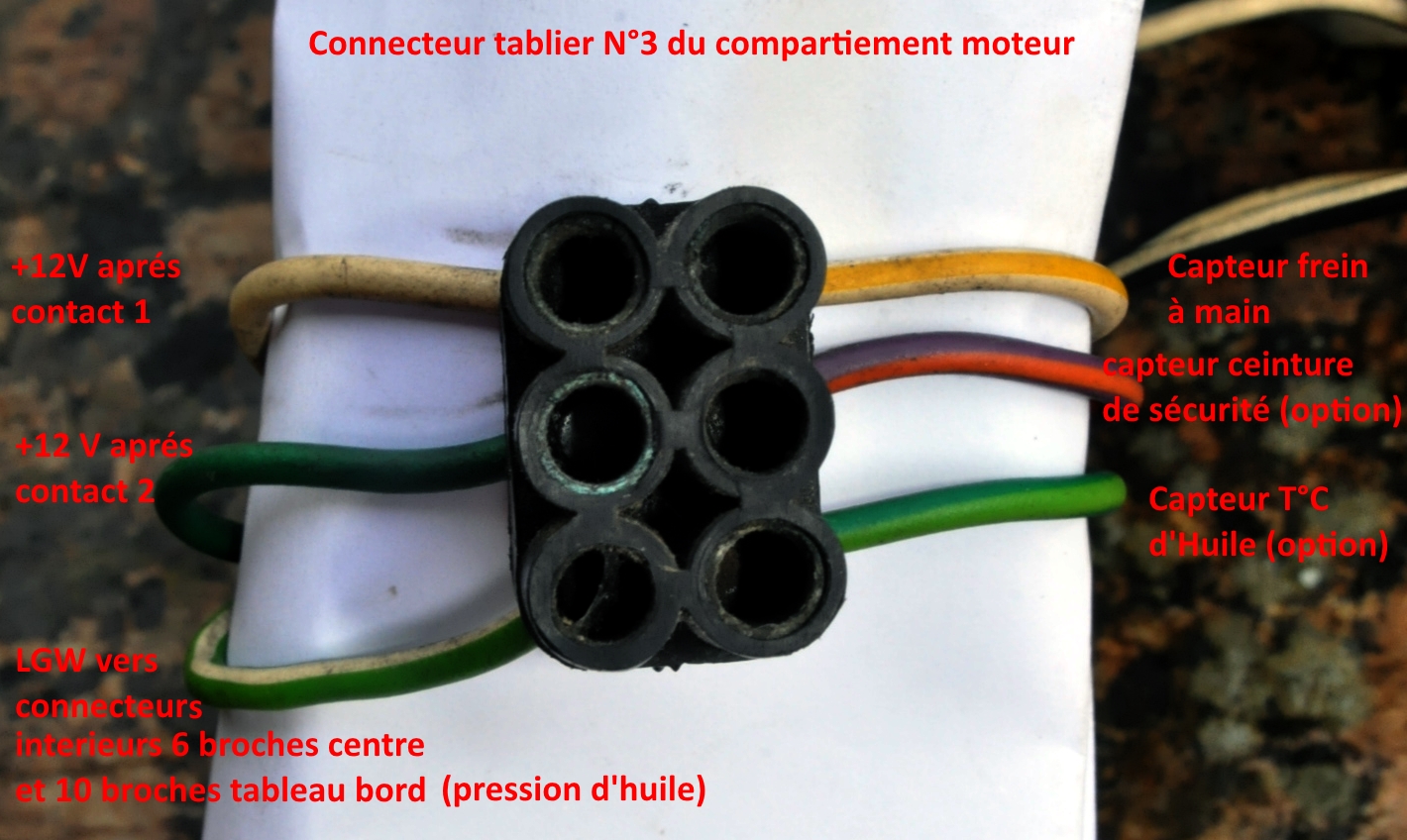

Là je ne déduis pas bien de quel connecteur tu parles. Le 1; 2 ou 3 ?- Le connecteur gauche du tablier avant n'est pas connecté sur mon Land.
3) Voir aucun de ceux là, si tu parles de celui là ?

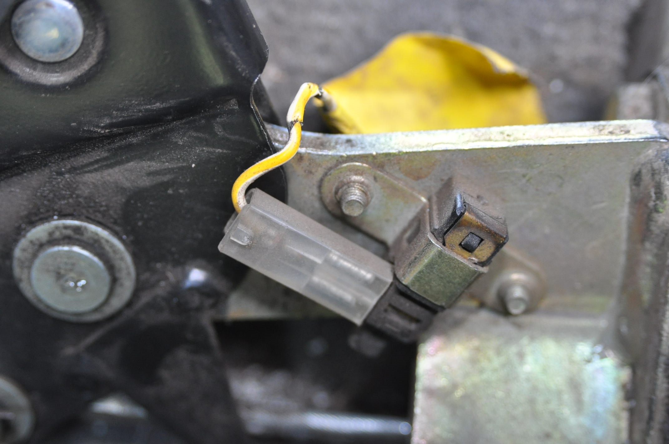

4)
Le contacteur de frein à main, est venu que très tardivement, et le fil n'est pas vert mais blanc liseré jaune (WY), que tu peux trouver sur le connecteur repéré 3 photo 3)Je sais que je vais y trouver le fil vert pour le contacteur de frein à main que je vais ajouter ...Est-ce normal qu'il n'y a rien de connecté à part le contacteur de frein à main?

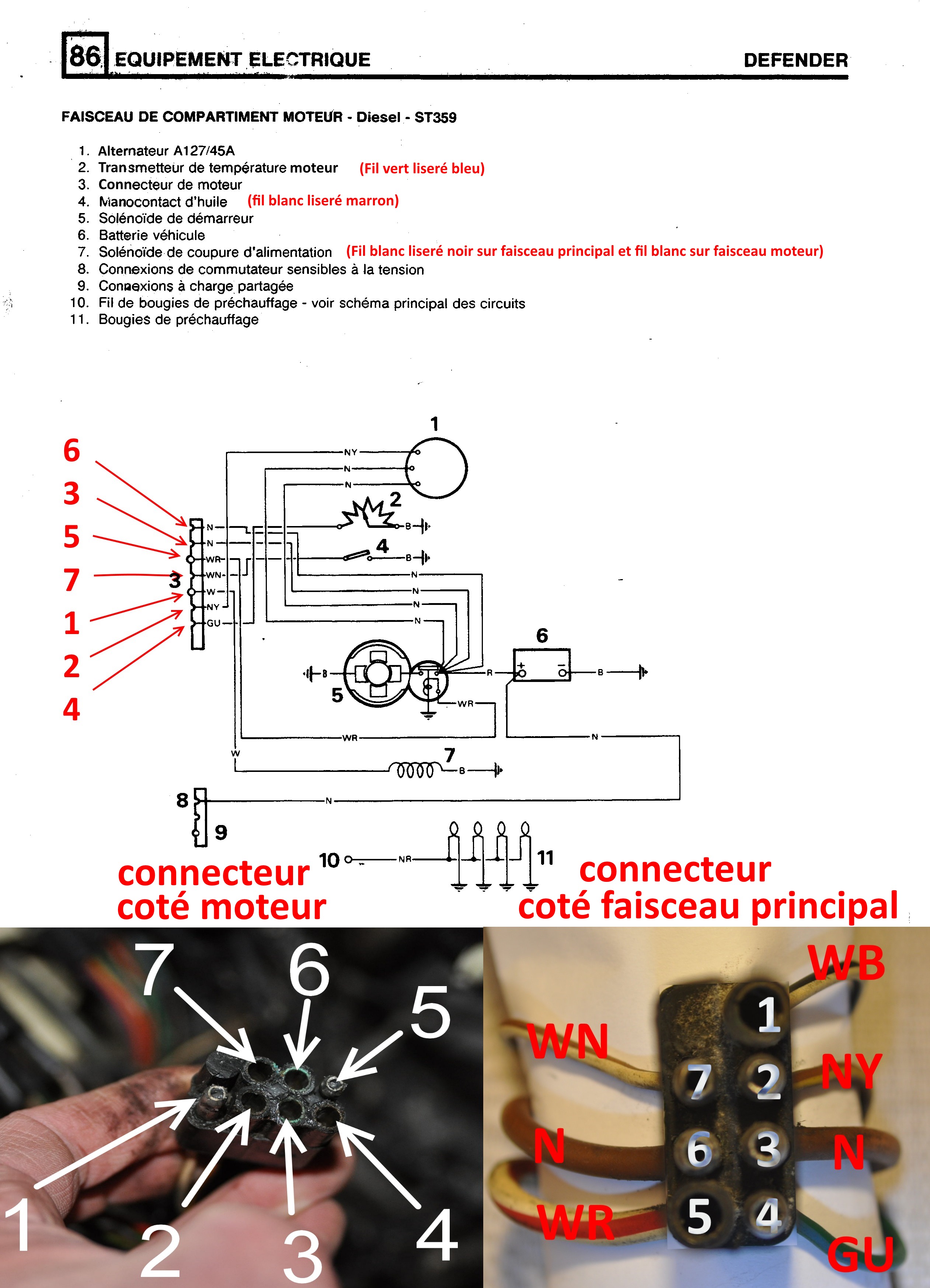

Ayant un doute sur le connecteur gauche au vue de tes photos coté intérieur du connecteur, et que les connecteurs de tablier dans le compartiment moteur sont situés à droite, visiblement tu cherches à nous embrouiller.mais quels sont les signaux autres qui sont sur ce connecteur?
Donc, si il s'agit du connecteur intérieur du faisceau que tu nous montre sur tes photos. Le fil vert clair blanc LGW on le retrouve sur le premier schéma du 15/06 pour : 79 mano de pression d'huile, a ne pas confondre avec le fil vert (pas clair) liseré blanc qui sert aux clignotants droits.
6) Le connecteur de tablier 6 broches dans le compartiment moteur à droite dans le sens de la marche du land ou coté gauche contre le tablier quand on est debout face au moteur.

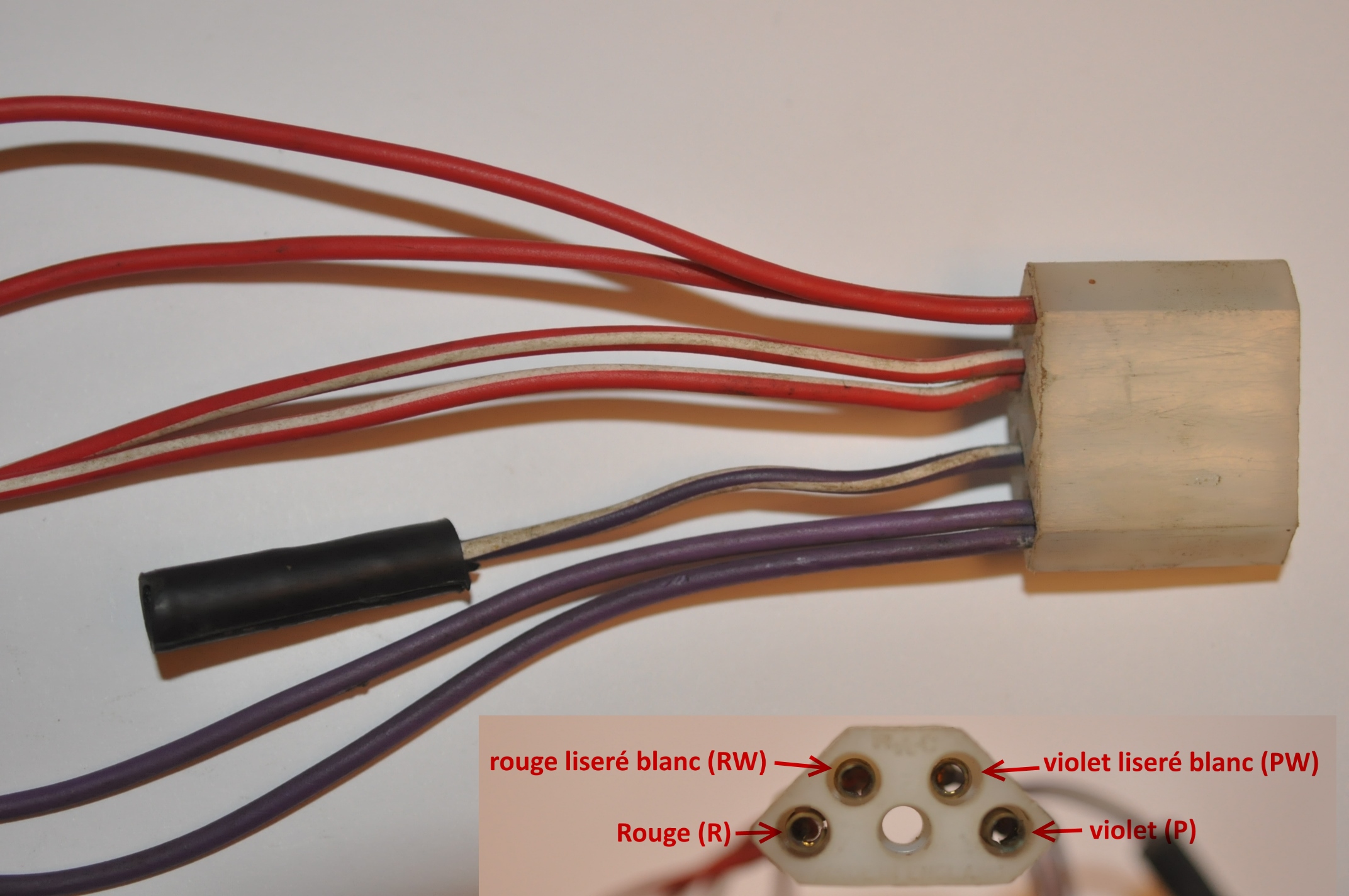

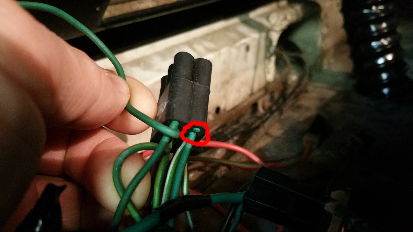

Désolé je n'ai pas été assez clair, je parle bien de deux connecteurs différent, le premier du connecteur numéroté 1 sur ta photo 3) et je me suis trompé je parlais du fil vert qui part sur mon contact de marche arrière et pas du frein à main. Je m'étonne de n'avoir qu'un fil qui part de ce connecteur.L0L0 a écrit :Là je ne déduis pas bien de quel connecteur tu parles. Le 1; 2 ou 3 ?
3)
Pour le deuxième c'est bien celui de la photo 4) Merci pour l'info, j'ai pu voir que le fils vert qui est ponté a été coupé sur le mien. Je l'ai rajouté tout est OK mes jauges fonctionnent.
J'avais acheté le petit switch pour le frein à main mais je ne peux pas le monter, il n'y a pas de trous prévu et je n'ai pas non plus la petite patte qui l'actionne (qu'on voit bien sur ta photo en 5). -> Je laisse tomber cette option.

Salut,Titeuf44 a écrit :... le premier du connecteur numéroté 1 sur ta photo 3) et je me suis trompé je parlais du fil vert qui part sur mon contact de marche arrière et pas du frein à main. Je m'étonne de n'avoir qu'un fil qui part de ce connecteur.
T'es sûr ? Le connecteur 1) photo3), c'est le connecteur du faisceau du compartiment moteur, et il n'y a pas de fil vert, et encore moins quoique ce soit qui aille au contacteur de marche arrière au départ de ce connecteur.
Bon, on va disséqué ce connecteur, bien que je sache maintenant qu'après, tu vas me dire : Désolé,
Pour une fois que l'on a un schéma clair pour un connecteur, et avec un petit montage photo, tout est plus simple.
OK, il a beaucoup été bidouillé ton land, on dirait.Pour le deuxième c'est bien celui de la photo 4) .../... Je l'ai rajouté tout est OK mes jauges fonctionnent.
Ben , si tu va dans les brocante land, tu chercheras un levier de frein à main de 300 tdi ou TD5 avec le petit switch et le dispositif pour l'actionner, ensuite ce n'est plus qu'un fil a ramener au faisceau. D'ici là, commande des garnitures de frein à main d'avance, car tu ne calculeras plus le nombre de fois ou tu l’oublieras (vécu).J'avais acheté le petit switch pour le frein à main mais je ne peux pas le monter, il n'y a pas de trous prévu et je n'ai pas non plus la petite patte qui l'actionne (qu'on voit bien sur ta photo en 5). -> Je laisse tomber cette option.

Je viens d'aller voir en fait il s'agit du connecteur de droite sur ta photo: le 3 sur la photo 3) je croyait que ta photo était prise tel que monté dans le compartiment moteur mais en fait c'est inversé. Tu as déjà tout détaillé en 7) ce n'est que pour des options dont le frein a main et c'est sur ce connecteur que je vais connecter le fil vert pour aller au contacteur de marche AR.L0L0 a écrit :T'es sûr ? Le connecteur 1) photo3), c'est le connecteur du faisceau du compartiment moteur, et il n'y a pas de fil vert, et encore moins quoique ce soit qui aille au contacteur de marche arrière au départ de ce connecteur.

Je suis passé au plan B une résistance de 68 ohms 10W:L0L0 a écrit :Arg! j'en est mesurée une autre sur un faisceau d'occase ce week-end à Landelles, elle faisait 95 Ω. Je pense qu'un Watt c'est petit, elle risque de chauffer et de te fondre le support.
