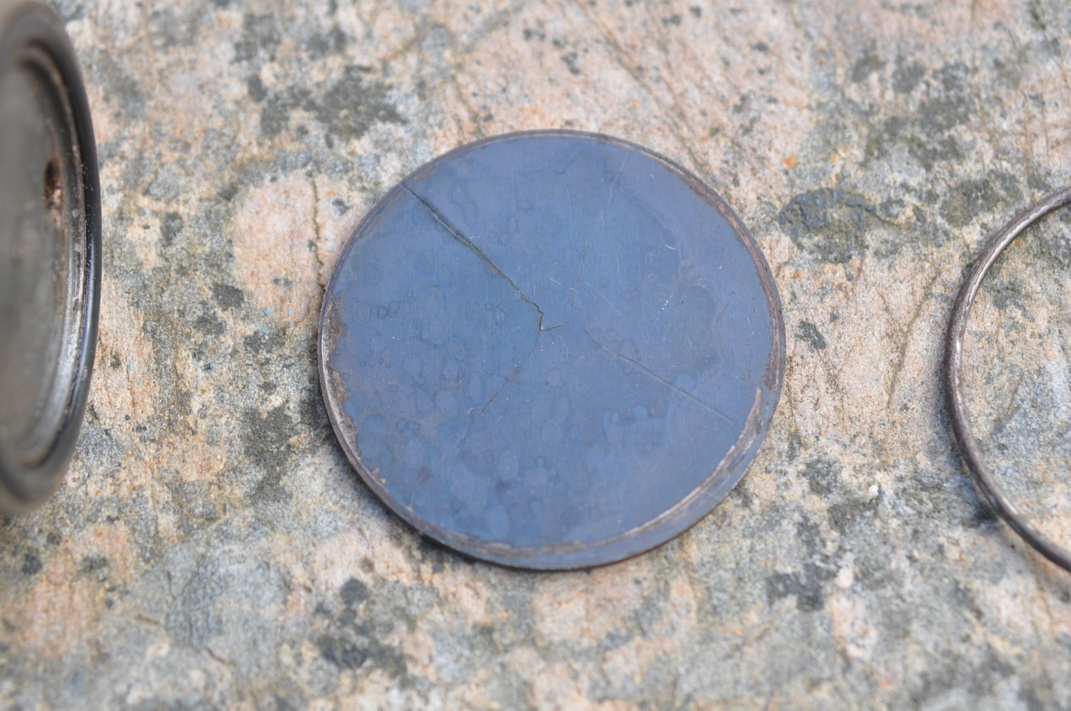

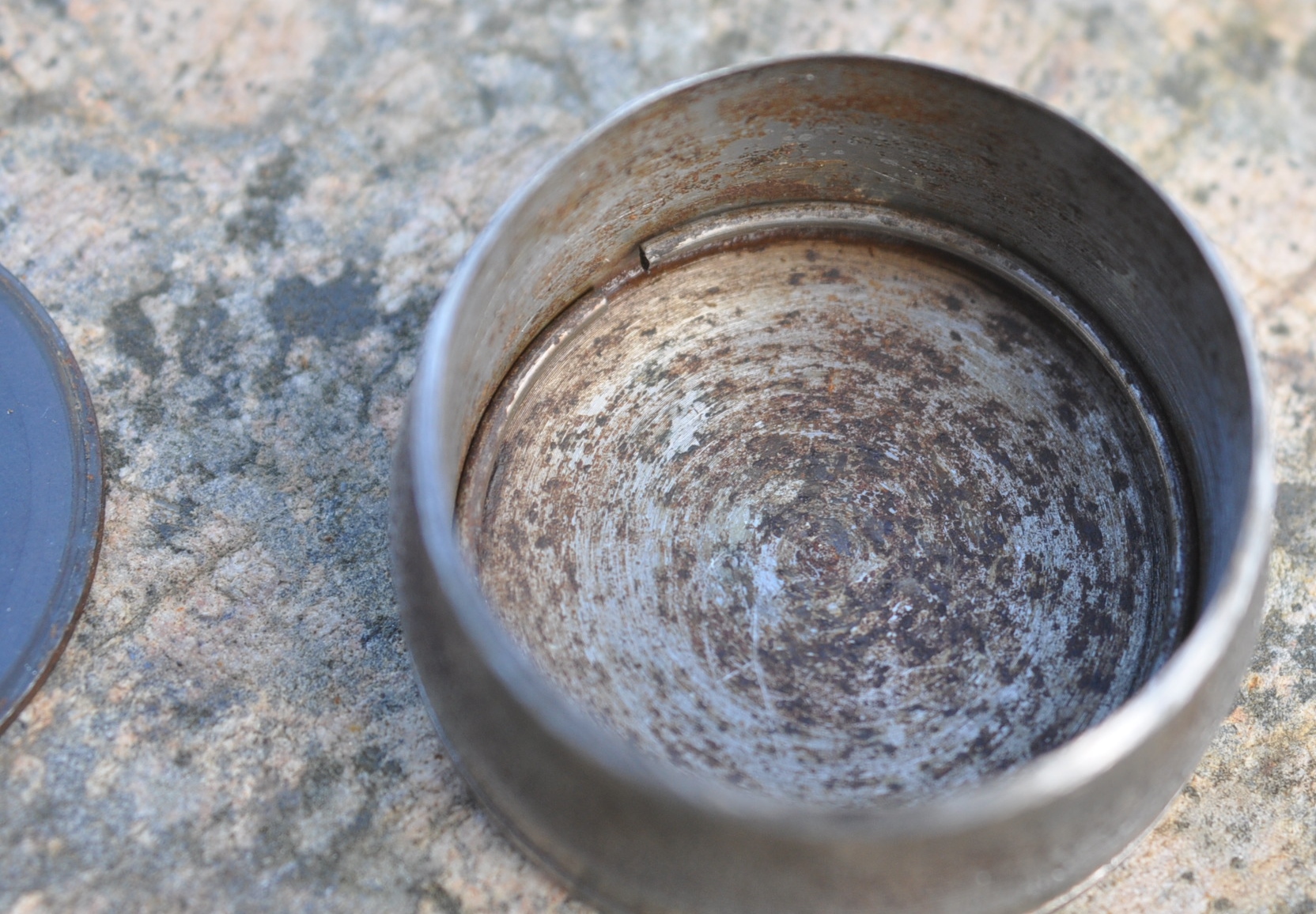

Re: Pédale d'embrayage molle. [pas résolu en fait...]
Salut Arno
Est ce que tu as ouvert l'amortisseur pour voir dans quelle état il était ?(J'ai le même disco que toi )
Cordialement
Cordialement
Salut, j'avoue ne pas avoir pris la peine de le faire.
Il est au rebut dans ma caisse où je stocke toutes le vieilles pièces "au cas où".
A l'occasion, je prendrais la peine de l'ouvrir si tu veux.
En tout cas après son retrait la purge s'est faite sans souci (plus de bulles à rallonge, la différence était flagrante alors que je pensais que c'était "normal" avant son retrait, il devait donc y avoir une prise d'air quelque part) mais le récepteur n'a visiblement pas aimé
