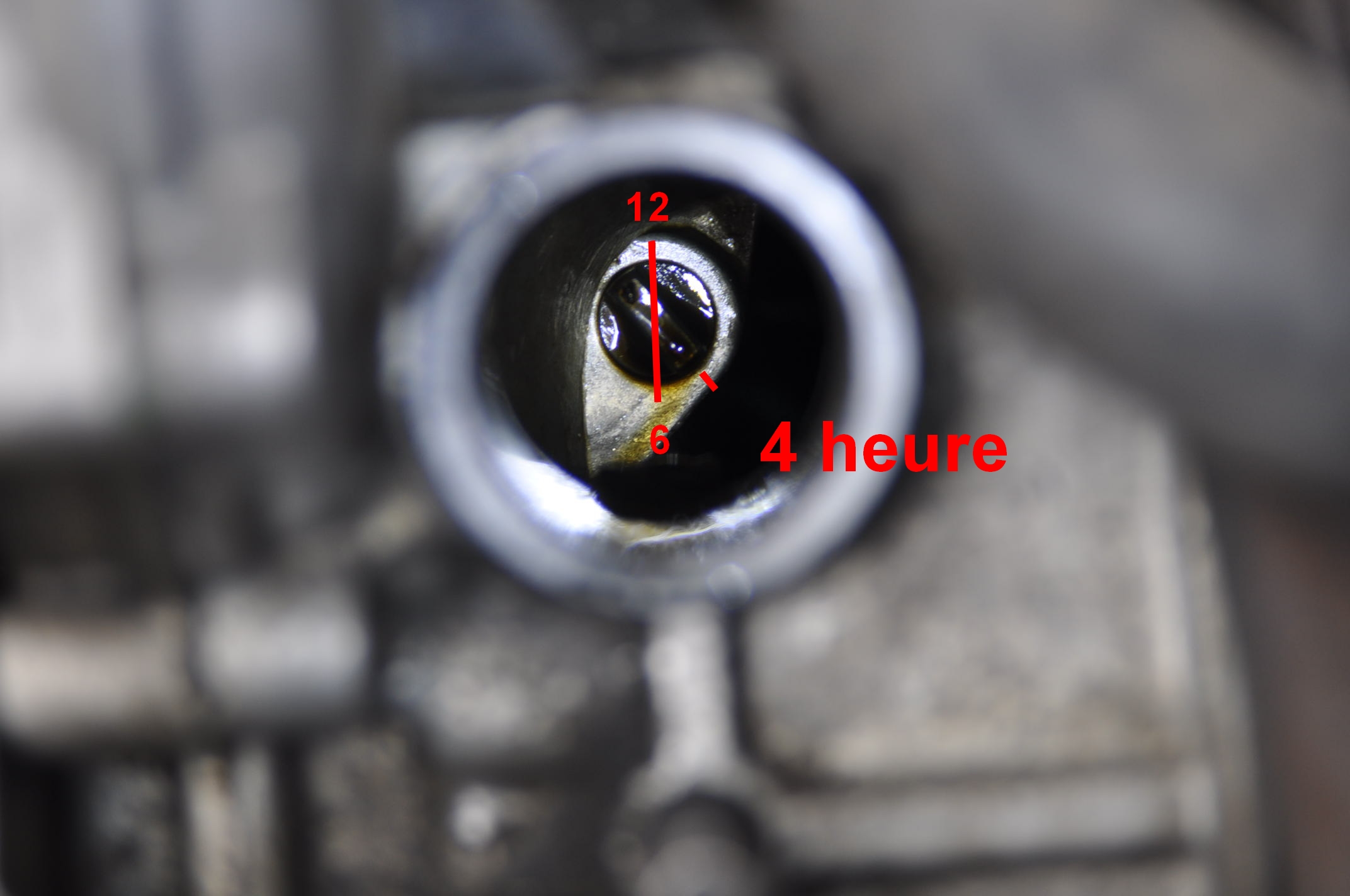

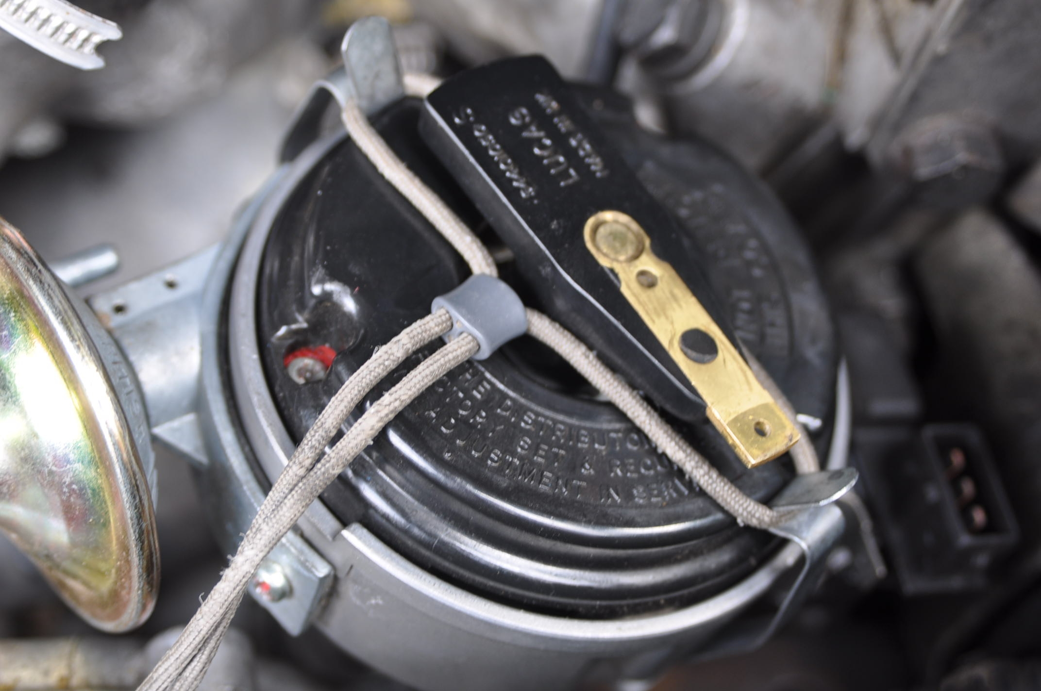

Par hasard, au remontage de la tête, n'y aurait-il pas eu un décalage de 180° ?
Tu as bien la fente à 4h... et le doigt d'allumeur sur le cylindre N° 1 ? Tu places le doigt d'allumeur légèrement avant la position 1 car le pignon hélicoïdale d'entrainement à tendance à le décaler un petit peu lors de son introduction.
Par hasard également, les ressorts des masselottes sont-ils bien en place? Ils ont une fâcheuse tendance à ce faire la malle lorsque l'on retire le doigt d'allumeur.

LØLØ a écrit : Tu as bien la fente à 4h..
Il y a des moments d'anthologieLØLØ a écrit : et le doigt d'allumeur sur le cylindre N° 1 ?

premier truc j'avais mal remonté mon allumeur, fait faire un tour de vilebrequin et hop ça tourne!!
réglé l'avance à 12° ensuite j'ai reréglé ma carburation avec le colortune et ben maintenant y marche du tonnerre!!
