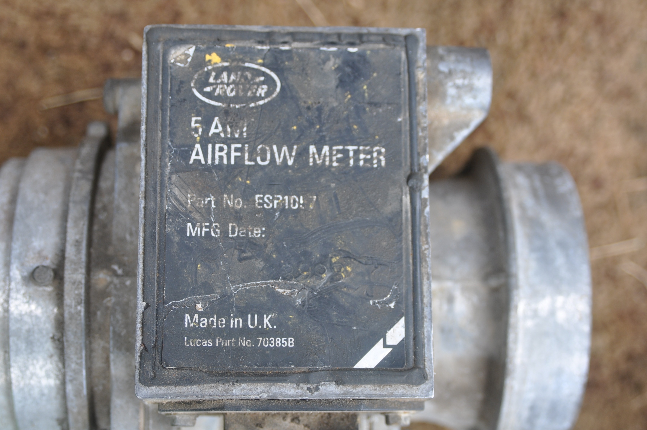

Pour le débitmètre, vers 1989 le débitmètre est devenu un modèle a fil chaud, juste avant les 3.9 qui ont aussi le modèle a fil chaud: Pour moi, si tu en trouves un a volet c'est bon, et tu peux le trouver ailleurs (il n'est pas spécifique au range!) mais de la a te dire ou le trouver facilement! Mais essaye en le débranchant déjà.
Déditmètre à clapet, à mon avis si il est explosé, il y a peu d’espoirs, c'est le clapet qui active le curseur d'une résistance, il faudra vérifier le fonctionnement à l’ohmmètre en fonction de la position du dit clapet en le manœuvrant au doigt. En veillant a ce que le clapet n'ait pas de point dur.

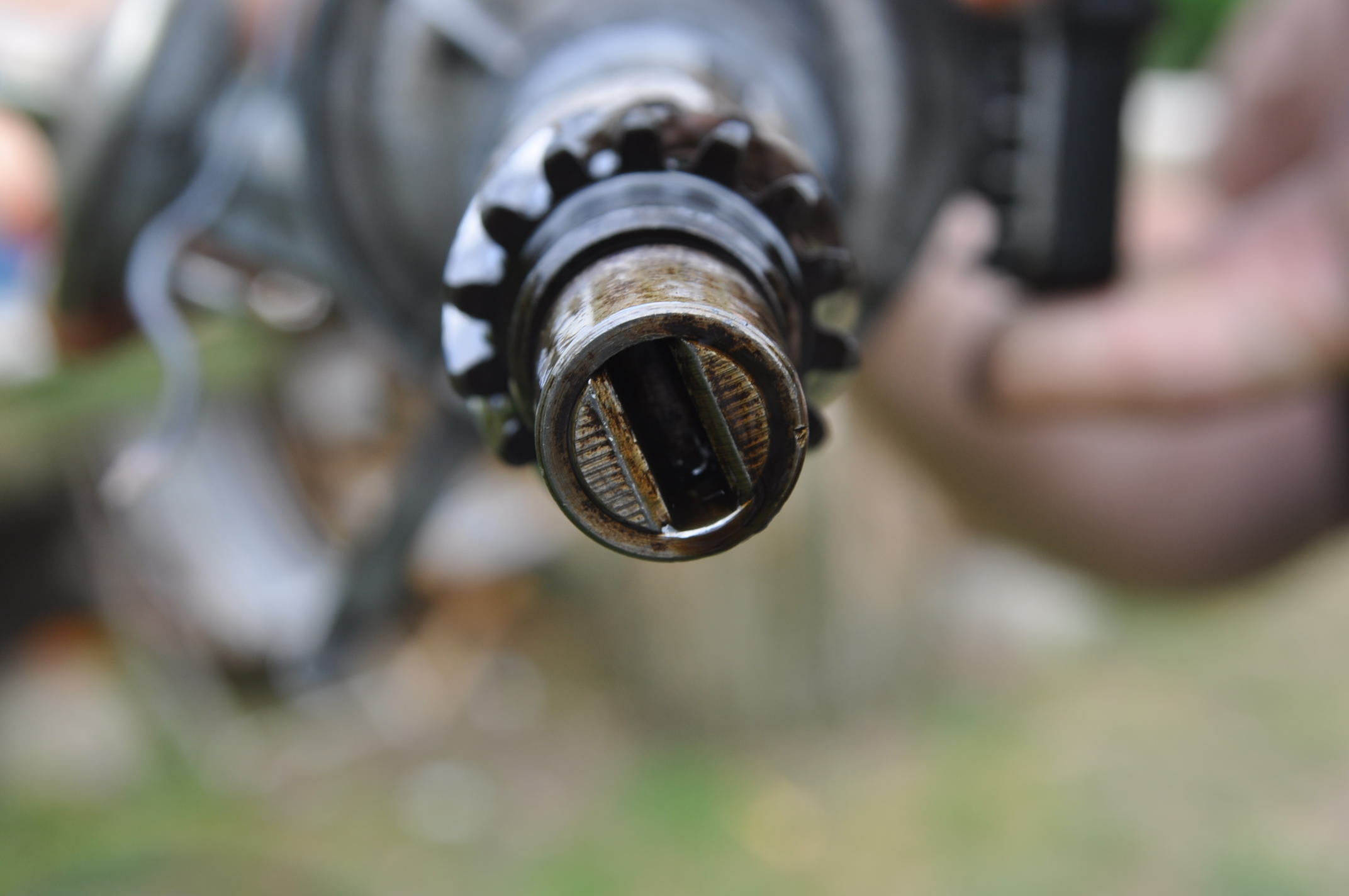

Tu places le "détrompeur" d'axe d'entrainement de pompe à huile au fond du puits d’allumeur à 4 heure.
5)
fente au cul de l'allumeur dans lequel doit rentrer l'axe d'entrainement de pompe à huile.

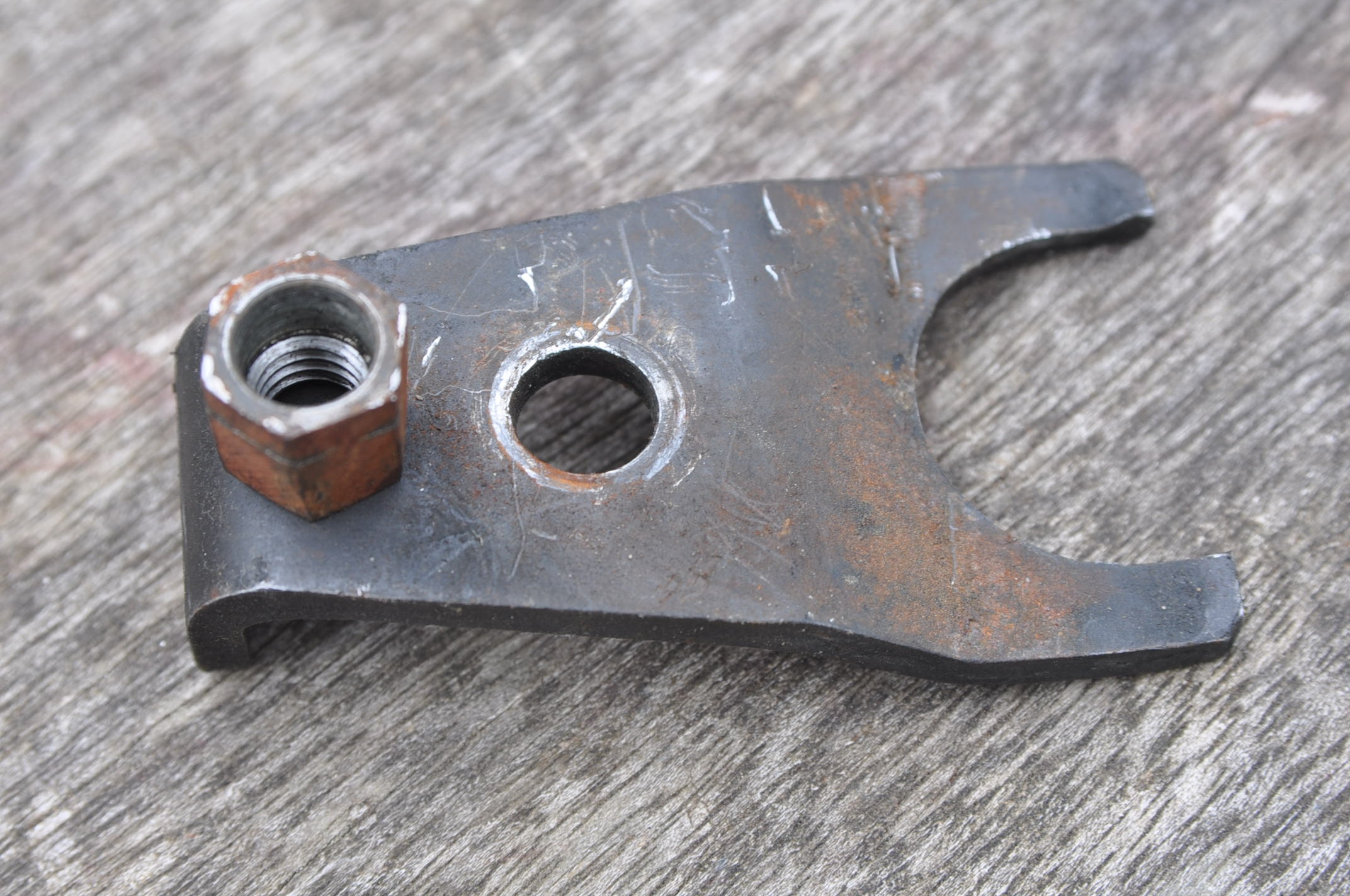

14) Grand nerveux s'abstenir. Il faut des doigts de fée pour glisser la bride sur son goujon et autour de l'embase de l'allumeur, ce qui oblige à le relever légèrement.
15) Bride en place, il ne manque plus que l'écrou :mrgreen:

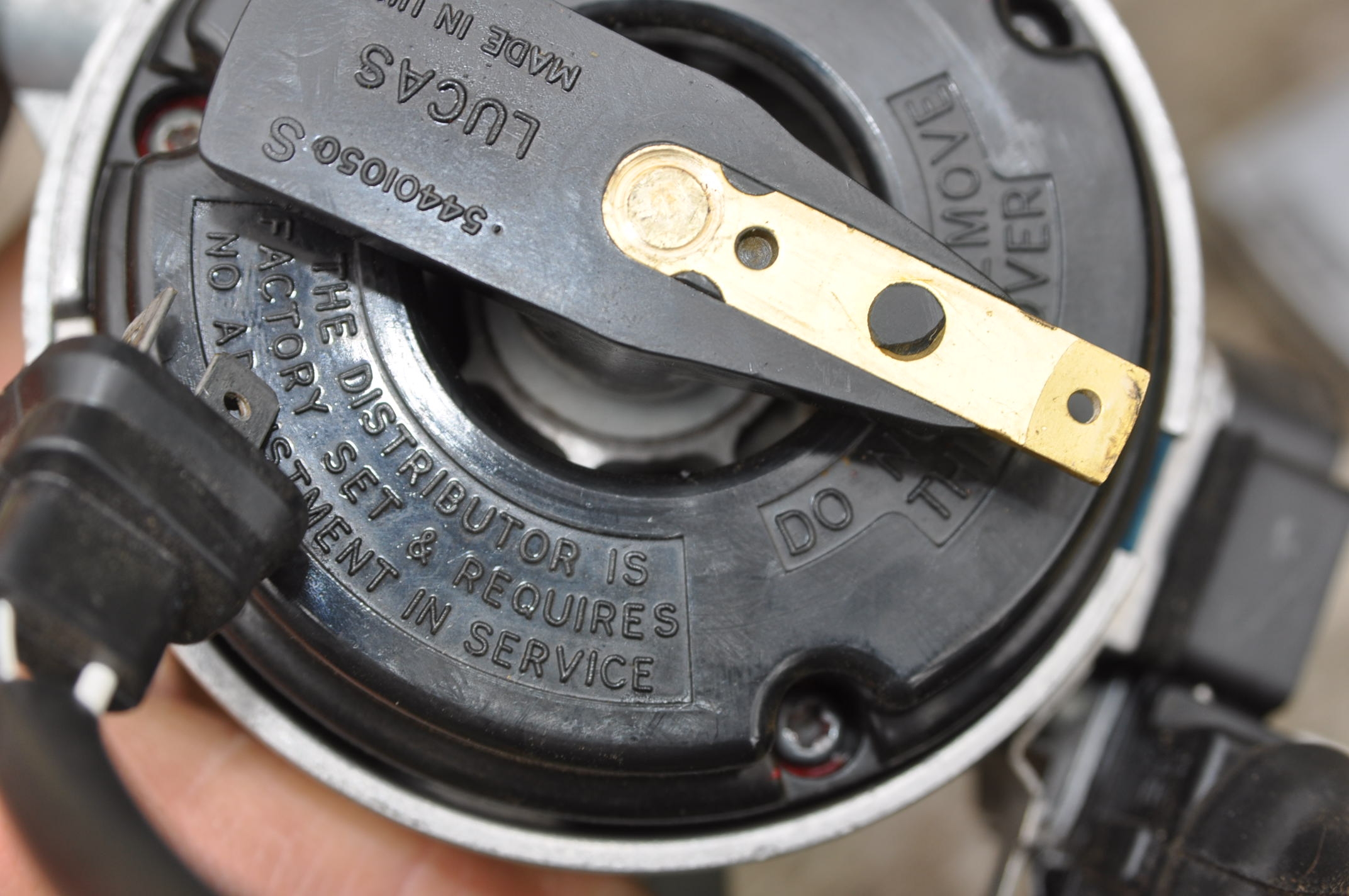

Contrôler l'état du charbon centrale, son usure et son ressort. Contrôler les plots de distribution, ce n'est pas un peu d'oxydation qui va empêcher la THT de passer. Veiller quand même a ce que cette oxydation ne parte pas en profondeur, des fois c'est trompeur, un petit grattage permet de s’affranchir de ce doute. Vérifier aussi si le plastique de la tête n'est pas fendue. sur la photo, cette tête est bonne.
18 bis)

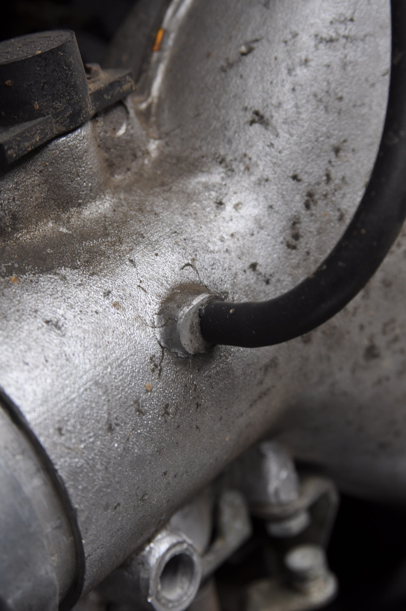

coté admission
20)

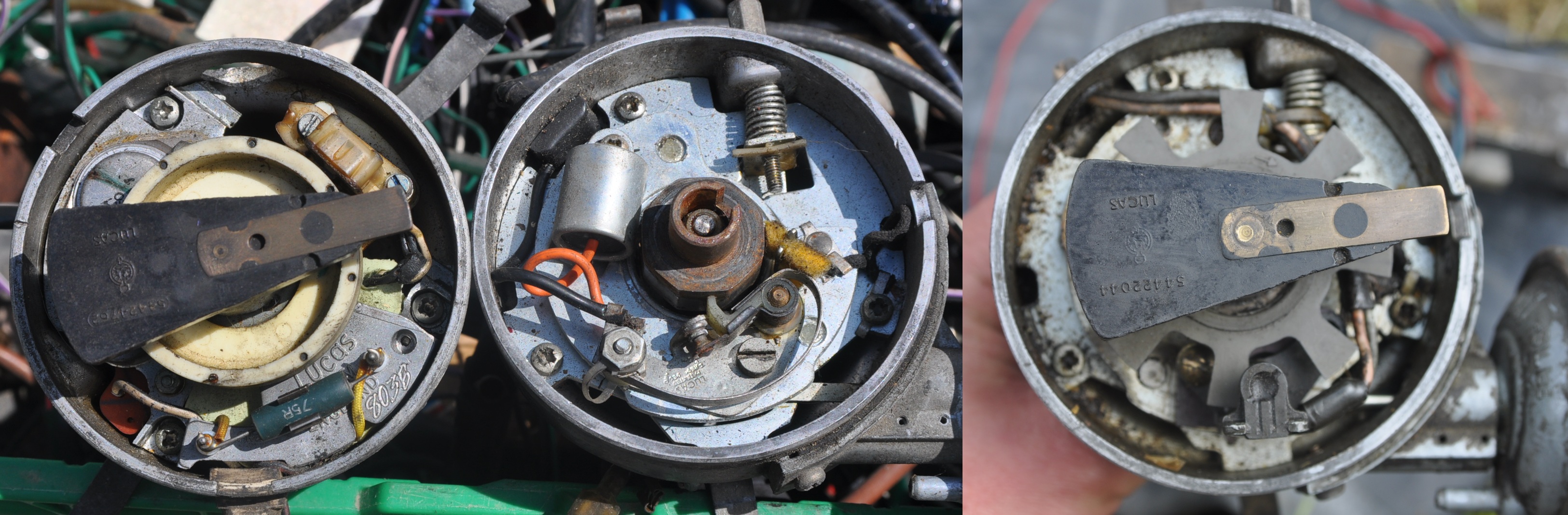

Là, il peut y avoir des variantes suivant le type de l'allumeur. Mais il n'y a pas un grand risque d'erreur. Photo pour feub :wink:
21)
le plus courant maintenant étant celui là avec l'ampli sur le coté et une simple fiche à 2 ou 3 broches.
22)
