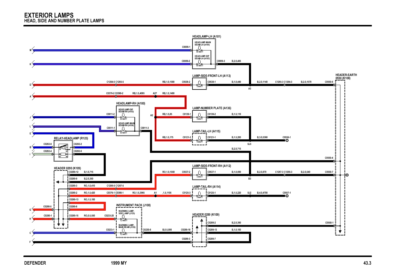

Il n'y a pas de relais sur l'arrivée du +12 V sur le petit commodo colonne, car il est permanent. Le +12V arrive du fusible N° 6 de 30 A dans le boitier de fusible du compartiment moteur ( ou sous le siège passager) par un fil marron liseré bleu.
Entre le boitier de fusible du compartiment moteur et le connecteur du petit commodo, il y a un connecteur de répartition (K109) qui est peut-être oxydé et qui peut te bloquer la liaison.
Donc avec ton testeur en position voltmètre vérifies si tu as une tension de part et d'autre du fusible N°6 .
Si c'est le cas, contrôle le K109 C0287 broche 15 et 16 .

Schéma: comme tu peux le voir, cela alimente également l'alarme. Est-ce que celle ci fonctionne ?
Le Neiman n'est pas dans le circuit, donc ce n'est pas lui . La liaison est direct: Batterie > fusible N°6 > C0287 (K109) > petit commodo. Donc si tu n'as pas de +12V au commodo, fatalement c'est dans ces liaisons qu'il faut chercher.

Le schéma est en deux parties, donc le relais HS c'est R126. Je pensais qu'il était spécifique aux lands anglais. J'avais récupéré un boitier de ce genre sur faisceau électrique de 200tdi d'origine anglaise.

Le schéma du collecteur bleu K109 C 287 en cause:

Là j'ai un gros doute, car cela fait partie intégrante du faisceau. Le plus simple je pense est de réaliser les connexions des fils de même couleur entre eux avec un domino ou bien de faire quelque chose de plus propre en soudant, puis gaine thermique, comme cela ce faisait jusqu'au 200tdi.
Dans le cas de ned:
Les trois fils verts clair liseré noir entre eux; puis les quatre violets liseré marron; les six fils noirs et enfin les cinq marrons liseré bleu. Ce qui fait quatre paquets de fil.
Maintenant si tu te sens de sertir chaque cosses ou du moins celles qui en ont besoin, tu peux essayer de trouver ce genre de connecteur sur le marché, mais ce n'est pas simple, vue qu'ils ont tous un nombre de peigne spécifique à leur usage. Ici c'est un 3-4-5-6 +2 non utilisés ou en réserve car c'est un 20 broches.
