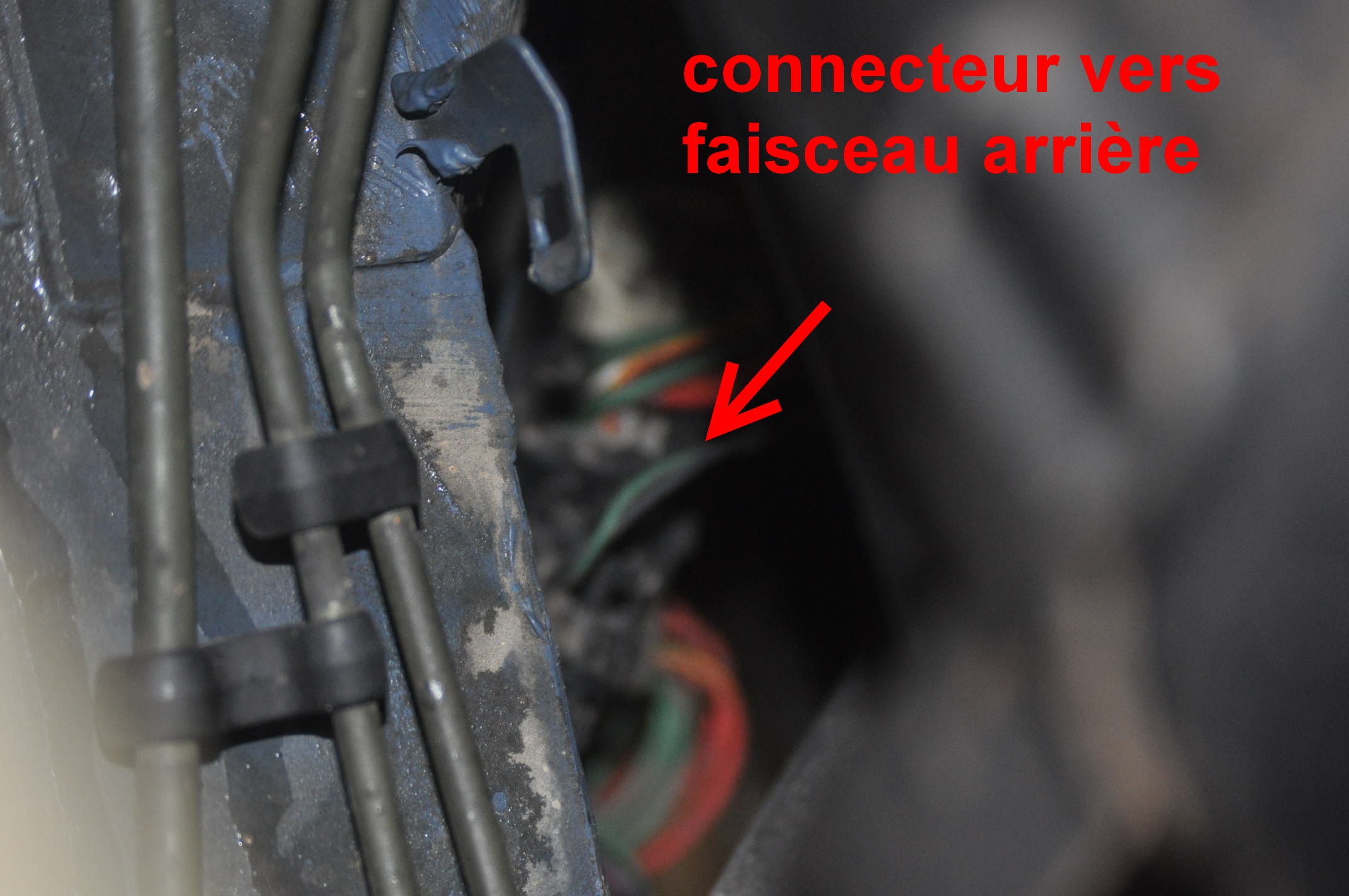

Salut, déjà il faut cerner vers où se situ le défaut. Il peut être: dans le faisceau tablier, dans le faisceau avant (je ne pense pas) ou dans le faisceau arrière celui qui passe dans le châssis incluant la prise remorque:
D'abord procure toi une cargaison de fusibles de 15A, ou fais toi un fusible réarmable là. ( fais un click molette pour ouvrir les liens dans des onglets différents)
Sans le contact est-ce que les feux de détresse fonctionnent?
Donc dans un premier temps désaccouple les connecteurs du faisceau arrière le long du tablier, remets un fusible et vois si il tient ou pas.
1) Connecteurs à défaire: Pour avoir une idée du schéma des clignotants vois ce thème: Disparition des clignotants.

Les connecteurs de tablier se situent ou exactement ?

Salut, non pas jaune, noir ou bleu transparent:sham a écrit :Par "centrale", tu veux dire l'un des relais jaunes situés sous le tableau de fusibles interieur ?
2) Centrale glignotante et de feux de détresse. C'est la même pour les deux fonctions. 3) Pour la sortir, il suffit de glisser deux doigts d'une main par en dessous et de la guider avec un doigt de l'autre, pour décrocher son connecteur du support fixé sur la platine porte fusibles par une petite glicère. 4) Les fusibles dédiés? Tu ne confondrais pas par hasard avec les fusibles des veilleuses?
5)Au fond du compartiment moteur, en bas dessous le filtre à air, contre le tablier: 6) Non plus bas... Maintenant, si cela saute quelque soit le coté, je chercherai d'abord dans la partie commune du circuit. Par ordre de simplicité de démontage.sham a écrit : Les connecteurs de tablier se situent ou exactement ?

Non, ils y sont, aucun de soucis:sham a écrit : Je souhaitais aussi vérifier les connecteurs de masse C556 et C813, mais ils ne semblent pas être identifiés sur le plan des masses du référentiel,
je dois avoir un manuel trop récent (300tdi/TD5) ...
20) C556 une cosse à œil sur le tablier coté compartiment moteur vers la boite de chauffage, sur la photo du manuel, c'est un land anglais conduite à droite. 21) C813 une grosse cosse à œil sur la boite. Bon courage...
18) C556 une cosse à œil sur le tablier coté compartiment moteur vers la boite de chauffage, sur la photo du manuel, c'est un land anglais conduite à droite. 19) C813 une grosse cosse à œil sur la boite. Zarbi, je connais ces masses, pas repérées idem sur le manuel
