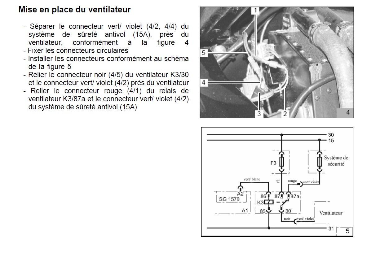

Pour le webasto, cela dépend comment il a été monté.
Si il est déconnecté de son fusible d'origine, comme sur le schéma fourni par webasto, afin d'être alimenté via le relais dont la ligne d'alimentation (15) et la commande du relais dépende de la centrale du chauffage cela devrait aller. Sinon repère le départ de l'alimentation du ventilateur dans le tableau de fusible et câble la directement sur la batterie auxiliaire. Faire de même avec les plafonniers et la radio, fortement sollicité lors des bivouacs, même en plein jour, du genre porte qui reste ouverte avec le plafonnier allumé :( .
En fait, assure toi que lorsque tu auras monté le webasto sur les batteries auxiliaires que tu puisses mettre en route la soufflerie avec la batterie principale déconnecté.

Le relais, c'est quand on a le Webasto... avec son faisceau... :mrgreen:
Or je risque probablement de récupérer un Thermo/top d'une plate, donc sans faisceau... :sm1:
Je vais me rencarder pour acheter le faisceau neuf. Dans ce cas, c'est sûr; il n'y aurait plus de problème! :roll:
