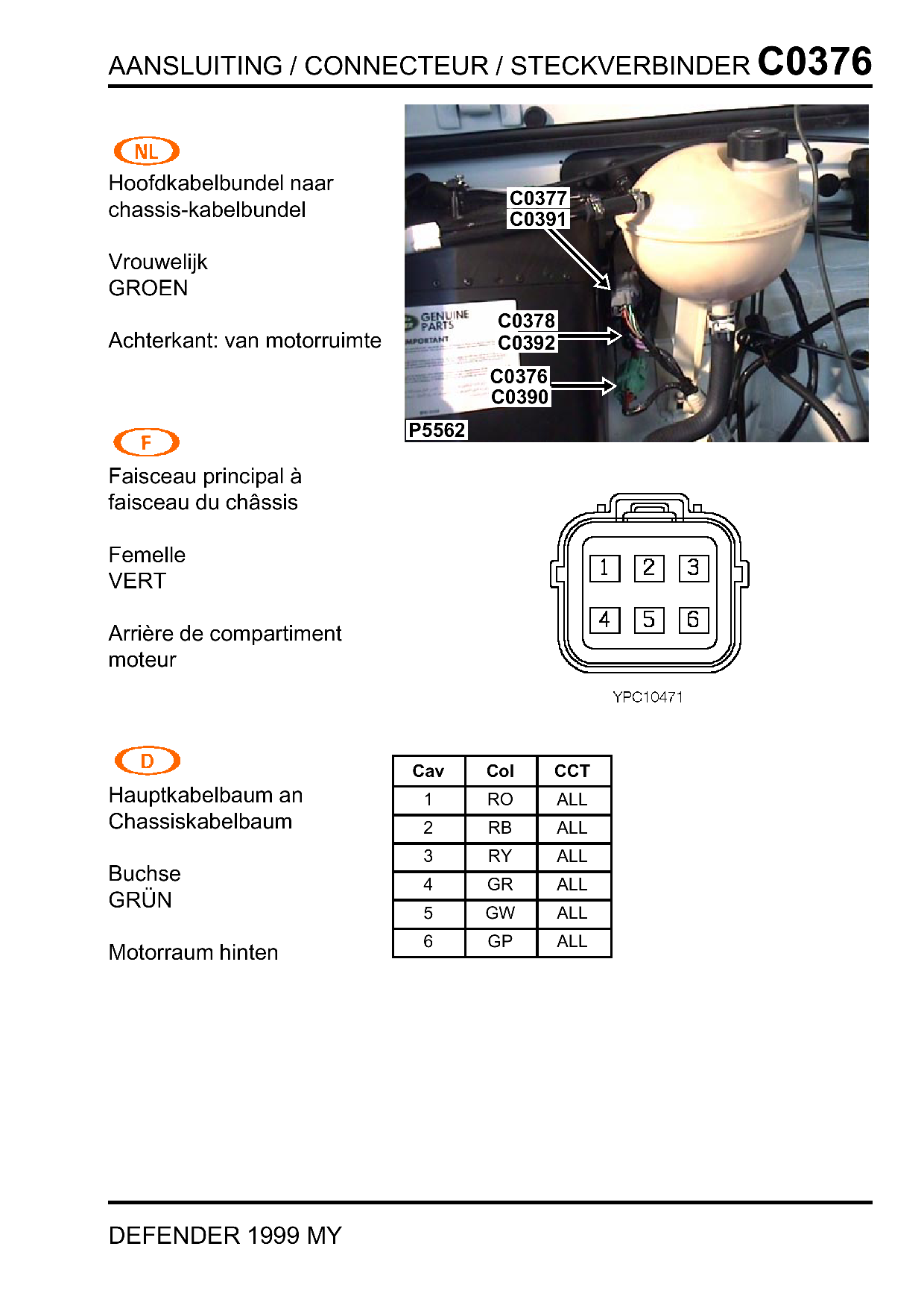

Cela ressemble a un problème de faisceau de longeron, celui qui va de l'avant à l'arrière. Il y a des connecteurs sur le tablier à l'avant droit en dessous du vase d'expansion.
Si tu les débranche le phénomène devrait disparaitre si c'est ça.
landbaroud a écrit : + ce probleme de temoin de degivrage qui lui reste allumé. Mais quel lien avec les veilleuses.
Ils passent tous les deux dans le longeron faisant partie du même faisceau pour ce retrouver dans le cache derriére les feux arrières droit. Le lien n'est pas électrique mais géographique. Donc peut-être une usure du faisceau et comme dit feub: A mon avis tu as une partie de ton faisceau qui a surchauffé, et plusieurs fils se touchent, ou pas, suivant leurs envies... je rajouterai en plus de l'envie, l'humidité. Serte l'eau est un conducteur, mais pas forcement un bon conducteur. L'eau pure ne conduit pas, il faut quelle soit chargée " d'atomes d'impuretés en tous genres pour la rendre bien conductrice". Si les fusibles ne sautent pas c'est que le ou les courts circuits ne sont pas francs à la masse.

des ce soir je regarde ce petit connecteur sous le vase d'expansion
juste une question, pas de risque de me tromper de connecteur à cet endroit, c'est le seul ?
Peut etre une photo dispo ??

Salut, non ce n'est pas le seul, ils sont plusieurs et pas petits non plus. Mais ils sont de couleurs différentes et détrompés. Il y a peu de risque d'erreurs. Je regarderai dans le cache derrière les feux arrières droit aussi.
Il y a le départ pour le dégivrage et les veilleuses
Contrôle l'entrée et la sortie du faisceau à l'avant à l'arrière dans le châssis.

Pour revenir a ce qu'a dit LØLØ, il y a une vérif qui peut être faite rapidement.
Les fusibles de +12 permanent, sont sous le siège passager... Ça vaudrait le coup de regarder ce qui se passe en les déconnectant!
A commencer par le 1 qui envoie l'alim 12V permanent de la prise de remorque!
Ensuite le 3: fusible de dégivrage.
Ensuite le 7 qui alimente diverses bricoles derrière le tableau de bord en 12V permanent.
Il aurait été intéressant aussi de pouvoir déconnecter la "liaison fusible" 6 des veilleuses... apparemment, ce n'est pas déconnectable facilement.
Donc si les veilleuses et le degi sont encore ON, si les fusibles ci-dessus sont enlevés, déconnecter les fusibles 11 ET 12 ( et pas l'un OU l'autre)de la boite au dessus du tunnel.
Si en ayant enlevé le Fusible 1 boite siège passager le défaut à disparu... ben t'es bon pour un faisceau arrière!
Petite vue du connecteur:
Tiens-nous au courant... si je puis dire! :mrgreen:

J'ai pas encore touché au connexion sous le capot pres de vase d'expansion, je n'arrive pas à les enlever mais les cables semblent corrects. A ce propos y'a t-il une technique pour les enlver ces trucs car j'ai beau triturer et rien de vient.

Va falloir que je regarde cela de plus pres + connexion sous le vase expansion mais sur ce dernier, je n'arrive à l'enlever s'il y a une manipe spéciale je suis preneur.
