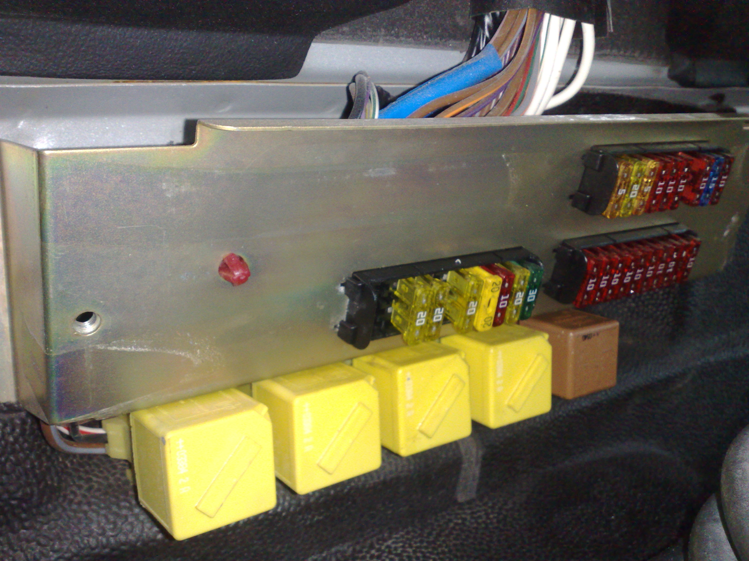

Une question : sur l'étiquette du boîtier fusible habitacle est indiqué 4 u 5 carrés ou sont des symboles dont le dégivrage, ils correspondent à quoi concrètement (fusibles, relais) mais où ????
3) Oui c'est écrit juste en dessous (RELAYS).
4) Ils sont normalement juste en dessous des fusibles, et dans l'ordre indiqué sur l'autocollant du couvercle. C'est les petites boites jaunes en plastique. En position 2 en partant de la gauche le relais de dégivrage arrière et en 5 le relais de pare-brise chauffant.
