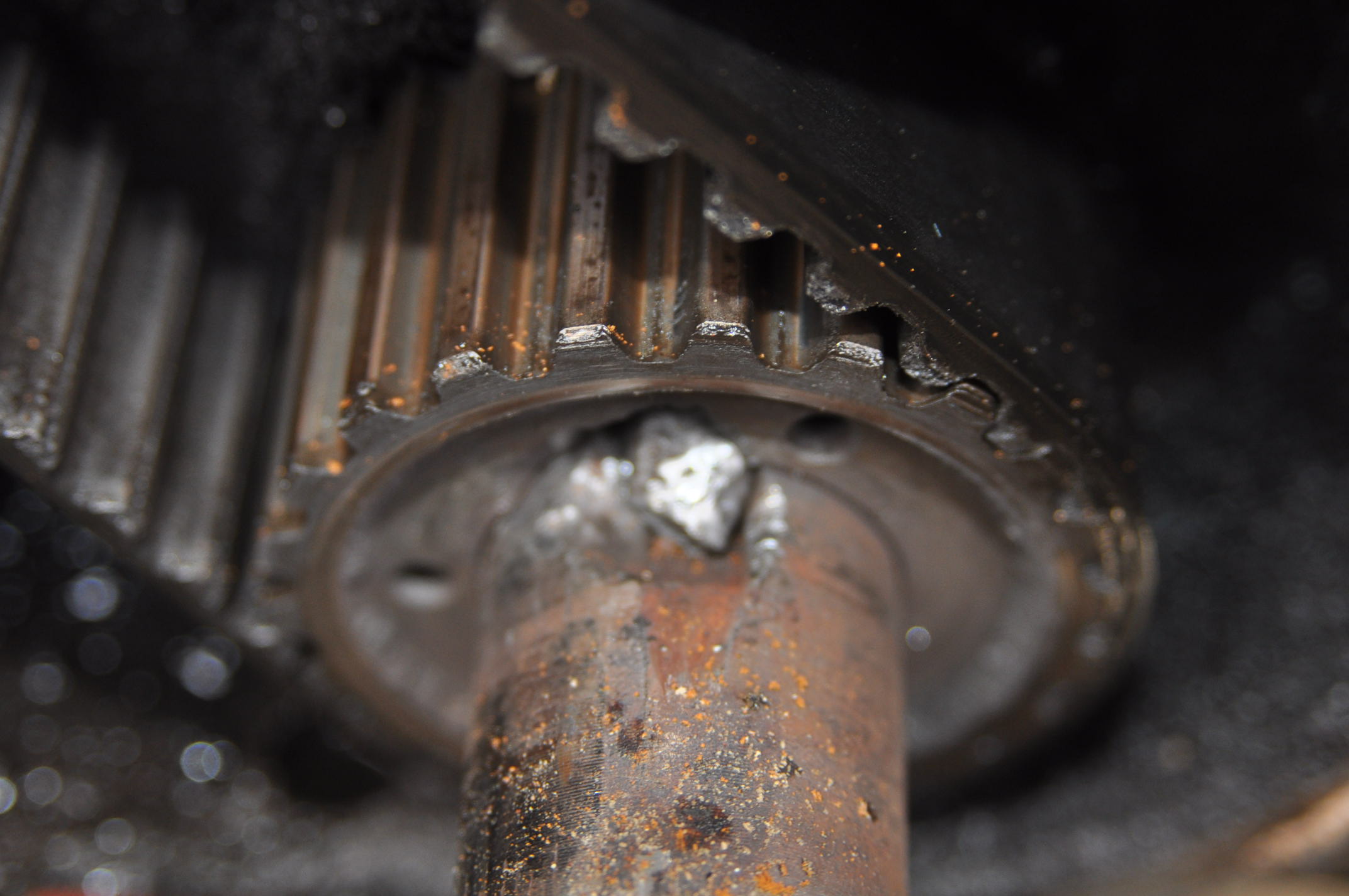

289) Là je pose une question, comment l’étanchéité est réalisée entre la clavette et le pignon d’entrainement de la courroie de distribution? Sur les 300Tdi il y a un joint torique de prévu, voir la photo sur l’article de vikland « ici » sur les 200Tdi rien n’est prévu ?
290) Pour chercher à comprendre une photo avec l’ancien vilebrequin et le pignon placé côte à côte. Rien. Ah si, peut être dans le part catalogue du 300 Tdi on peut lire sous la référence du joint spi ( O ring en patois) ERR 4710, GEMINI 200Tdi, on peut traduire le « gemini » par géminé ou jumelé ou groupé par deux. C'est-à-dire identique pour le 200tdi. :? trop tard c'est en place :( .
291) En attendant, n’ayant pas ce joint, j’ai utilisé de la Loctite. Cela résout deux problèmes :
L’étanchéité d’une part.
D’autre part il y a une faiblesse au niveau des clavettes de vilebrequin sur les 200tdi bien connue. Avec le temps elles finissent par prendre du jeu, puis céder. Plusieurs conséquences possibles:
Logement de la clavette dans vilebrequin détruit, soit c’est rattrapable soit c’est le vilebrequin à la poubelle :( .
Soit la courroie de distribution n’est plus entrainée donc tiges de culbuteurs tordues, culbuteurs cassés ; soupapes tordues ; pistons marqués ; coussinets peut être à revoir sur le piston marqué… enfin bref, un peu de boulot. Donc on va éviter tout ça, en limitant au maximum le jeu aux clavettes avec de la Loctite bleue.
292) :shock: :shock: :shock: . MAIS C’EST QUOI CA !!! :shock: :shock: :shock:
:sm1: :sm1: :sm1: :sm35: :sm1: :sm1: :sm1:
C’était donc ça ! J’avais une fuite sous le moteur, une flaque d’huile sous le carter d’embrayage, la flaque avait toujours la même dimension après 24h d’arrêt quelque soit la durée de l’arrêt, genre une dose :( . Donc changement du joint spi arrière, quand je l’ai fais, j’avais été choqué par le fait qu’il n’y avait pas de grand joint spécial d’étanchéité ERR 1440, j’ai découvert par la suite que c’était normal sur les premiers modèles, il n'apparait pas sur les documents mis en ligne au début. Cela n’avait pas résolu le problème et pour cause. En faite l’huile neuve sortait par le trou de mise à l’air du carter de distribution, courrait le long du carter d’huile et se décrochait au niveau du carter de volant moteur. Je ne pouvais pas non plus accuser l’étanchéité du carter d’huile qui venait d’être refaite pour cause de nettoyage.
293) Donc pas le choix, il faut changer la poulie d’arbre à cames, la cassure est juste sur le chemin d’étanchéité du joint spi au niveau de la clavette. La cause : regardez la position de la clavette sur la photo 282) en fait, je n’y avais pas touché, on peut voir que la clavette était de biais au montage précédent, la poulie a été serrée avec la clavette dans cette position, au serrage elle n’a pas glissé dans son trou, la pression exercée a détruit la poulie. Moralité, bien mettre les clavettes en position avant serrage. Ne pas compter sur le serrage pour sa mise en place.

Malgré que la photo soit un peu flou, on reconnait le repère de calage sur la poulie d’arbre à cames,il est placé en face d’une nervure de renfort qui sert de repère dans le carter de distribution.
324) La clavette du vilebrequin doit être dans l’axe de la flèche sur le carter.
Normalement cela suffit, mais le constructeur nous prend pour des neuneus il nous donne du rab…
325) Pour nous rassuré, il a mis aussi un repère sur le volant moteur, bah ! C’est une tradition automobile. Là c’est facile le moteur est dehors. Donc la petite encoche du volant moteur devant le trou à obturer lors des passages de gué. On peut contrôler sur le haut du volant si on a bien les indications 14-13 SI en face de l’autre petite fenêtre du carter de vilebrequin en haut à droite pour être sûr d’être sur la bonne encoche.

Coucou de ted Hudson de l'ile de la réunion(YAB DE LA REUNION), tes modes opératoires sont géniaux, d'ailleurs j'aurrais besoins d' un petit gros conseil. En faisant la distribution sur le disco 200TDI de ma femme, je me suis rendu compte que le nez de vilbroquin était écorché a l'endroit de la première clavette(jeux dans le pignon d'entrainement distribution :sm1: )
Le moteur étant impéccable est ce qu'il serait possible de souder la clavette au vilbroquin :sm1: ou de souder le pignon d'entrainement distribution au nez de vilbroquin :sm1: je sais s'est pas terrible mais pourrais gagner 70 000Km.
La pompe à injection ayant une fuite :oops: j'ai acheté une pochette complète de joint. La manipe est elle accéssible. :sm2:
Meilleurs voeux pour cette année 2009 :mrgreen:

Salut Ted Hudson, bienvenue sur lrfaq. Ton problème est un problème connu sur le 200 Tdi la poulie ce met à battre, pouvant engendrer des problèmes graves. Le plus grave étant décalage de la distribution et ses conséquences au niveau de la chaine de commande des soupapes, avec en prime le vilebrequin détérioré en bout nécessitant son remplacement.
Exemple d'un assemblage qui a battue. engendrant clavette HS et vilo presque HS :(
Je pense que tu as arrêté ton moteur à temps. Cependant il est difficile de te répondre sans avoir au moins une photo du logement de le clavette "écaillé".
Pour sur, il faut des clavettes neuves (1,90€).
Avec une clavettes neuve, tu pourras juger de l'état de l'usure du logement de la clavette dans le vilebrequin et dans la poulie.
Si trop de jeu dans la poulie d'entrainement de la distribution, il faut mieux la changer ( 54€ par chez nous en adaptable).
Selon l'état du vilebrequin:
1) Remonter une clavette neuve avec de la Loctite rouge ou verte (scelle roulement).
2) Démonter le vilebrequin, faire recharger le logement et le réusiner par un pro, amener une clavette neuve.
3) Souder la clavette et usiner à l'aide d'une petite Dremel ou des petites limes en tout genres l'excédent de soudure. Il faut au minimum démonter le carter de distribution pour être a l'aise pour souder et pouvoir tourner autour du logement, surtout celui qui est au fond pas très accessible...
324)
Comme tu peux le voir sur la photo 324, il y a un petit espace entre le haut de la clavette et son logement dans la poulie.
En sacrifiant un jeu de cale, choisir une épaisseur qui rentre le plus serrée possible et la rentrer force en même temps que l'on glisse la poulie.
En tout état de cause, bien serrer la vis de 30 en bout de vilebrequin au couple voir plus, avec une barre d'un mètre ne pas hésiter, même si il faut démonter le carter d'huile pour bien caler le vilebrequin. Mettre de Loctite rouge sur la vis. Une vis neuve (24€) la question a se poser: C'est pourquoi la poulie s'est elle mit à battre? Réponse la plus fréquente: Serrage insuffisant dans la majorité des cas.
Bon courage, j'espère que ta femme n'a pas besoin du disco demain matin :wink:
