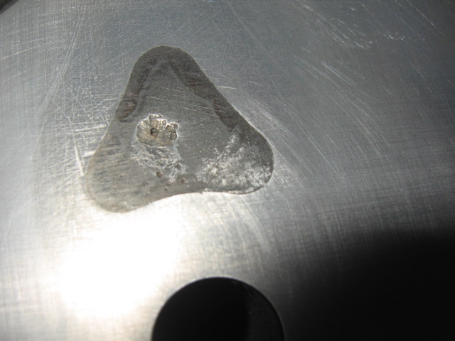

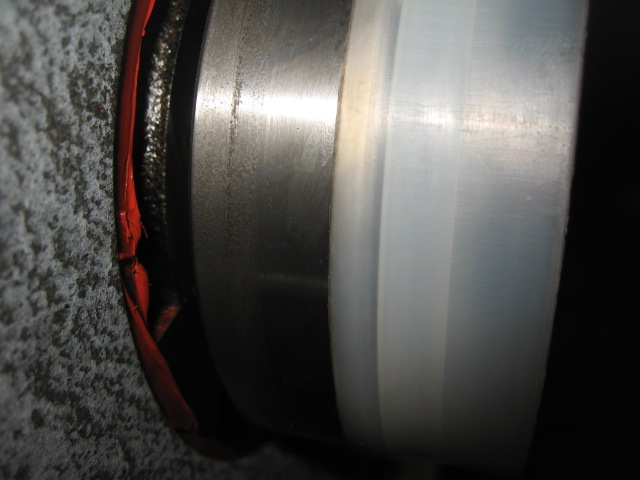

Pater, à ton avis, à quoi sont du les petites craquelures: Chauffe? Huile? Cognement? Qualité du coussinet? Propreté ?
Selon toi la déformation initiale est provoquée par une saleté dans l'huile?

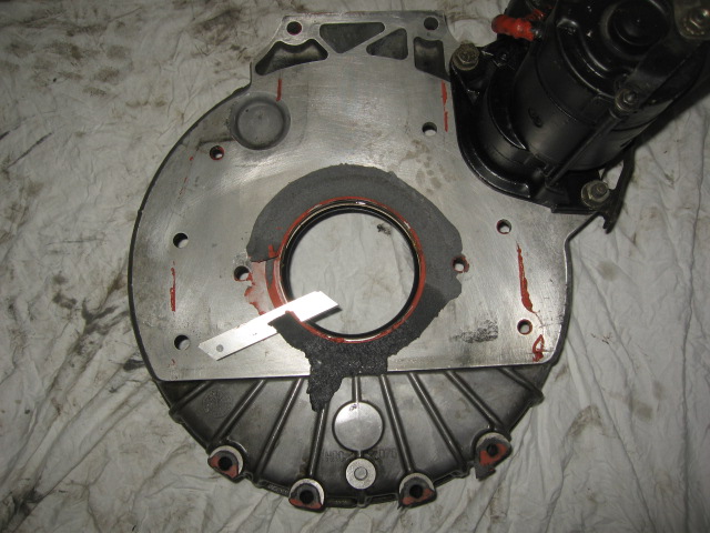

244) carter d’embrayage (8) nettoyage et grattage du beau joint tout neuf posé le mois dernier pour cause de fuite, pour m’apercevoir après coup qu’il n’était pas la cause de la fuite, qui était en faite bien plus vicieuse que ça. Même pas démonté le démarreur fainéant va ! Oui, je sais… Je sais… (Soupir).

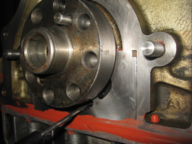

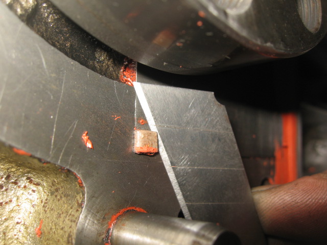

245) Les principaux outils, lame de cutter et tampon Jex, la rainure n’est pas évidente à nettoyer, la pate à joint utilisée étant de bonne qualité. Cette rainure, ou gorge annulaire n’existe plus sur les modèles plus récents.
246) L’autre bout du joint en L à couper au raz, mais avant appuyer bien dessus pour éviter la mésaventure de l’épisode VII photo 152)

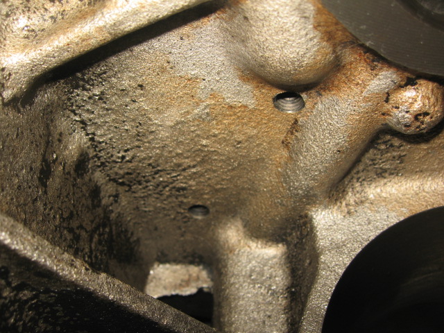

247) Le tournevis est dans un passage d’huile. On peut voir que le passage d’huile situé dans le palier N°5, est incliné, la pente allant de l’intérieur vers l’extérieur, donc une fois que l’huile est rentrée, elle ne peut plus ressortir autrement quand démontant le carter de volant moteur. Ce qui veut dire qu’à mon avis, il est préférable de mettre une huile d’excellente qualité pour la remise en route étant donné que celle-ci va être prisonnière à vie dans son coin, sauf peut être en cas de fuite du gros joint spi de vilebrequin arrière. (12) ref :ERR 2532.
248) La gorge est à remplir de pâte à joint. Sur les anciens modèles c’était la méthode prévue pour l’étanchéité, car il n’y avait pas le grand joint papier de carter ERR1440 prévu. Depuis une date que j’ignore, mais antérieure à 1993 date du workshop manuel auquel je me suis référé car il est dedans, le moteur du disco est de 91, enfin je crois et il n’avait pas ce grand joint papier de carter ce qui m’avait choqué au premier démontage, mais non, mais non, c’était comme ça. Ha bon!
Le joint spi est conservé, il a 200km, j’ai fait attention au démontage, c’était un joint spi d’origine land rover, vendu avec la bague d’insertion blanche. Celui dans la pochette de joint est de couleur rouge, sans bague d’insertion et ne m’inspirait pas confiance du tout. Voir les déboires de :

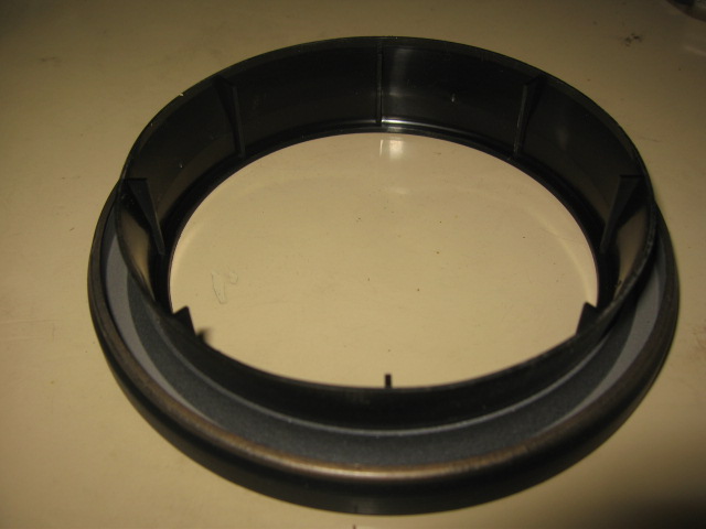

250) Mise en place de la bague d’insertion. Elle figure dans la liste des outils spéciaux au titre ronflant de : protecteur de bague d’étanchéité arrière de vilebrequin- LRT-12-015/18G1344.Sérieusement, là, j’ai un doute quoi que confirmé depuis longtemps sur la qualité des traductions des manuels d’atelier, j’aurai plutôt dit : bague de protection du joint d’étanchéité arrière de vilebrequin.
251) Mise en place du grand joint spécial, sur les deux tétons de guidage, il n’y a pas d’erreur possible. Bague de mise en place vu de côté, la blanche est d'origine land rover.
252) Un autre modèle de bague de protection vendu avec le joint spi dans les grandes pochettes de joints celles qui ont le carton rayé blanc et vert (Payen)

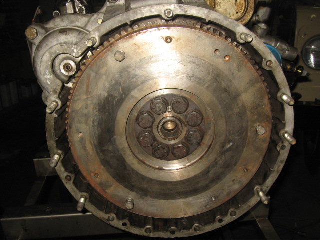

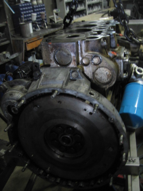

255) Volant moteur. Une belle gravure importante sur les moteurs essences cela indique le nombre de degrés avant le point d’allumage, 14-13 SI ( Spark Ignition ). Cela nous servira aussi, pour nous conforter dans le calage de la distribution. Bien vérifier avant la pause que le plan de joint soit très propre, sans défaut au niveau du téton de centrage, car il ne faudrait pas que le volant prenne du gauche, enfin du biais quoi ! Qu’il soit mit de travers quoi ! On peut vérifier le voile avec un comparateur placé à 114mm du centre pour contrôler que le voile ne dépasse pas les 0.07mm. Ben ça je ne l’ai pas fait, le moteur tournait rond, pas de vibration particulière à un régime particulier, l’embrayage ne présentait pas d’usure anormale enfin bref, faut pas non plus faire une parano sur tout, sinon on en sort plus !

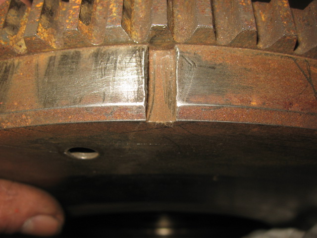

256) Attention, il y a deux fentes de repérage dans le volant moteur, la bonne…
257) Et la mauvaise. Plus large de 2 mm.

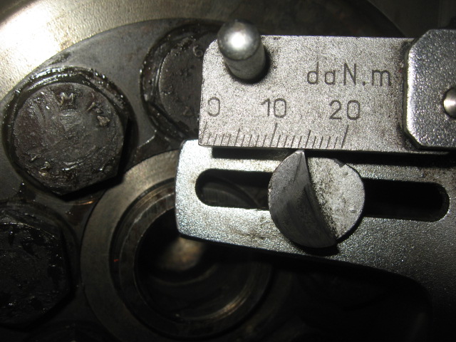

258) Mise en place du volant moteur, de la plaque de renfort, c’est une grosse rondelle unique pour les huit vis de maintien du volant. Chaque vis est enduite de Loctite oléo étanche rouge car juste derrière il y a notre huile prisonnière à vie qui bien sûr cherche à s’évader par tous les moyens, bon OK on sait tous, que les prisons anglaises ne sont pas trop bien gardées.
259) Serrage en étoile au couple, musclé quand même. C’est un pote qui a maintenu le vilebrequin avec la clef de trente et une rallonge sur le devant du moteur pendant le serrage au couple des vis de maintien du volant moteur. Serrage en trois passes : une à 5kg/f ; une à 10kg/f et une à 14,7 kg/f.
260) On peut voir vers 9h30 le téton de détrompage du volant, donc pas de soucis de repérage entre la position du vilebrequin et les repères du volant moteur.
261)Pour être sûr de ne pas se tromper entre le grand et le petit repère du volant moteur , lorsque le bon repère du volant moteur celui qui indique bien le PMH ou le TDC en patois est en face du trou dit de passage de gué dans le bas du carter car c’est un des trous que l’on doit boucher lorsque le land trempe ses jupons dans l’eau pour ne pas polluer le mécanisme d’embrayage.

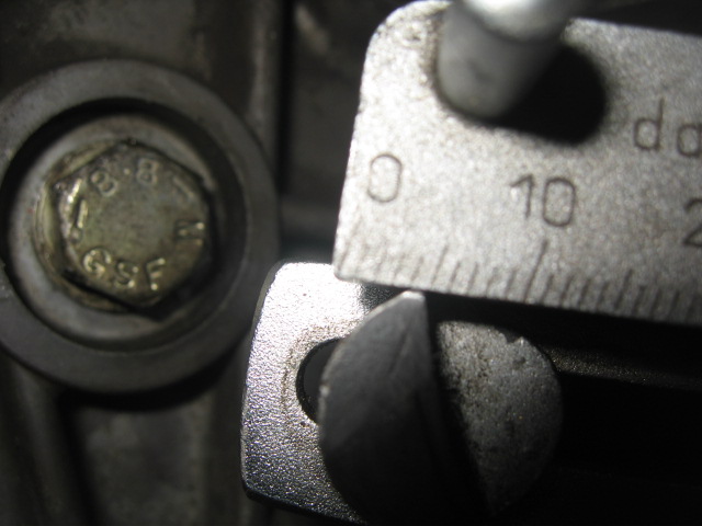

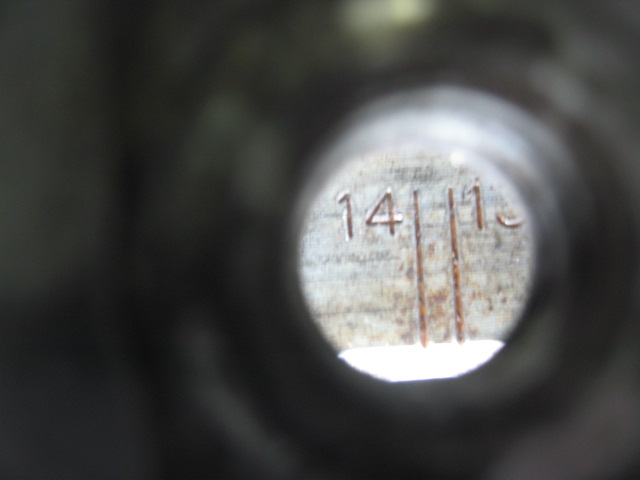

262) On doit voir les repères d’avance à l’allumage 14°-13°SI en face d’un trou identique à celui du passage de gué situé sur le dessus à droite du carter d’embrayage. C’est une bonne façon de ne pas se tromper de repère, car évaluer si c’est la bonne largeur d’encoche avec un petit tournevis ou même avec la pige de calage d’origine LST128 ce n’est pas évident quand tout est fermé.
263) Ce deuxième trou est situé en haut, côté droit, vers 2 heures sur le carter du volant moteur. Généralement celui là est obturé par un bouchon de passage de gué.

264) Une autre façon de d'être sur qu’on utilise le bon repère de calage, c’est de s’assurer que les clavettes à l’avant du vilebrequin soient bien en face de la flèche située sur le carter de distribution. Si le carter est fermé prendre le repère sur la poulie accessoire et le couvercle du carter.
265) Sur cette photo le volant est bien calé, la bonne encoche est en face du trou en bas à 6h. Les repères d’avance 14-13 SI sont en haut à droite vers 1h30 au dessus des 2 trous rapprochés sur la face du volant moteur. La mauvaise encoche se situe vers 9h, avec une loupe on peut la voir.

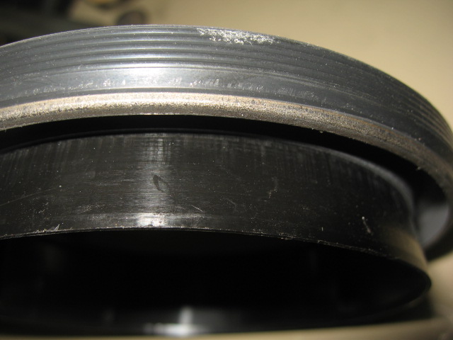

266) La bague bronze, que l’on pourrait dater au carbone14 de la même époque, tellement cela fait longtemps qu’elle existe avec la même réf: 8566L :wink: klug, son histoire a commencé avec les moteurs 2.¼ ess et D montés sur les 110 en 1983 avec la boite LT77, jusqu’au TD5. C’est bien connu chez land, pourquoi faire évoluer ce qui marche d’une part et aussi ce qui ne marche pas d’autre part :?
Pour ma part, systématiquement à chaque intervention sur l’embrayage je change la bague bronze qui n’a pas que son nom d’antédiluvien.
Son usure peut entrainer un battement de l’arbre primaire de la boite ; une usure prématurée des disques d’embrayage, voir une dislocation de ceux-ci. Les ressorts des disques d’embrayage prennent du jeu et bougent dans leur logement, ça c'est un signe caractéristique du mauvais état de la bague (conclusion d'une expertise valèo).

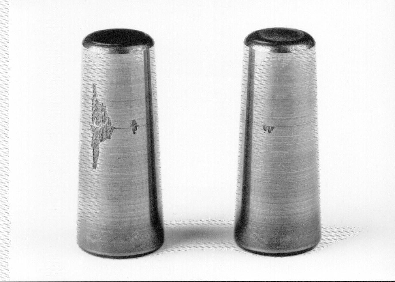

Selon moi, le départ est une particule dure, venant très probablement du coussinet lui même, qui a fait une rayure.
C'est sur les bords des rayures et autres indentations que les contraintes sont les plus élevées. Or ces contraintes varient en amplitudes à chaque cycle moteur, d'où la fatigue.
C'est en sous couche que les contraintes sont les plus élevées et c'est donc en sous couche que les micro fissures apparaissent et se propage dans le sens du mouvement.
C'est très similaire au roulement. Exemple avec cette photo de rouleaux d'une roulement à rouleaux coniques de moyeu de roue.

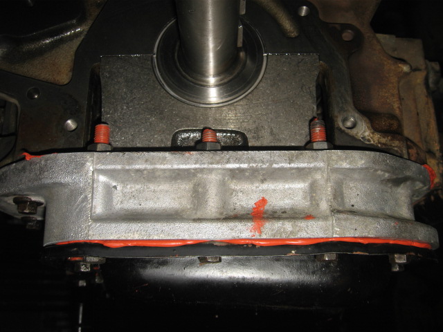

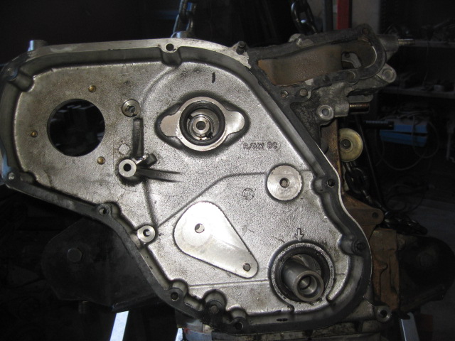

280) Présentation du carter de distribution, après avoir enlevé les vis mis en place provisoirement pour serrer le carter d’huile photo 210).
L’arrière du carter est en contact direct avec l’huile moteur, c’est même lui qui ferme le bloc sur l’avant.
Pour mettre en place correctement le carter avec son joint et la pate à joint sur le bas, il faut enlever le long goujon qui prend en pince le carter avec la pompe à eau.

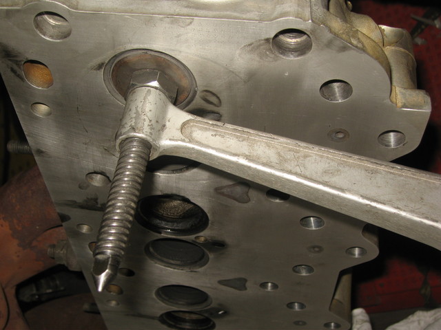

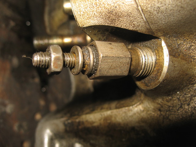

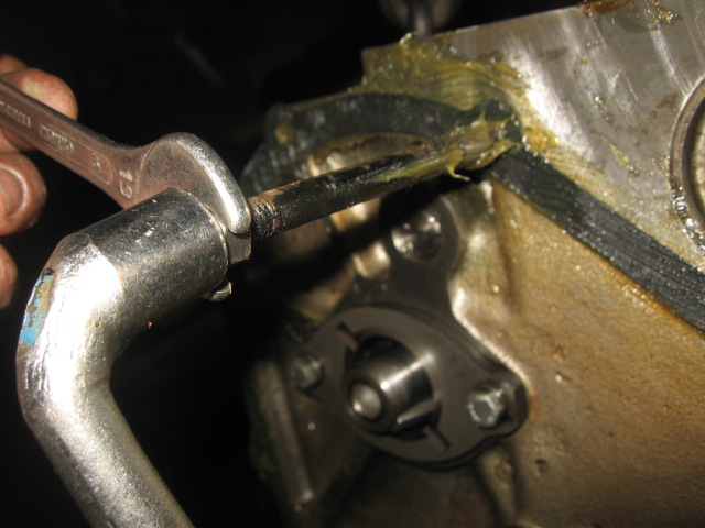

281) Pour enlever correctement le goujon, c’est le principe de l’écrou contre écrou, on les sert bien entre eux.
282) Puis on dessert le deuxième écrou qui est bloqué sur le premier, normalement c’est le filetage dans le bloc qui tourne et le goujon sort sans difficulté. Le réflexe primaire c’est de prendre la pince étau, mais souvent c’est plus du massacre qu’autre chose.

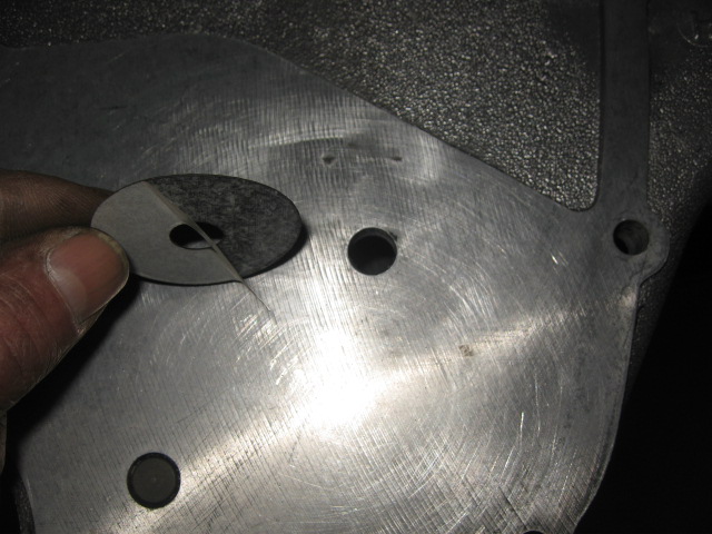

283) Petit joint (42) collant d’un côté, qui réalise l’étanchéité au niveau de la vis de fixation du tendeur de courroie de distribution. Entre l’arrière du carter et le bloc. Le côté collant permet de maintenir le joint en place le temps de positionner le carter et de mettre en place la vis de fixation du tendeur.
284) Cette vis devant supporter une forte contrainte, elle a son filetage dans la fonte du bloc, qui débouche à l’intérieur du bloc. Quand on voit que de l’huile, est capable de remonter à l’intérieur des isolants des fils du faisceau électrique moteur, allant jusqu'à remplir le calculateur sur les TD5. Je ne pourrais que suggérer de mettre du frein filet sur son filetage et de bien mettre en place ce petit joint. Cette conception date des moteurs 2¼l des séries. Trou du haut sous le bossage, en bas à droite le 1ier cylindre.

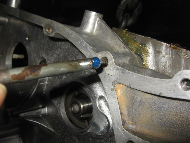

287) Remise en place du long goujon de fixation de pompe à eau, avec du frein filet ( Loctite bleu), serrage avec écrou/contre écrou afin que tous ses filets soient bien dans le bloc et correctement serrés.

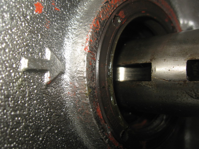

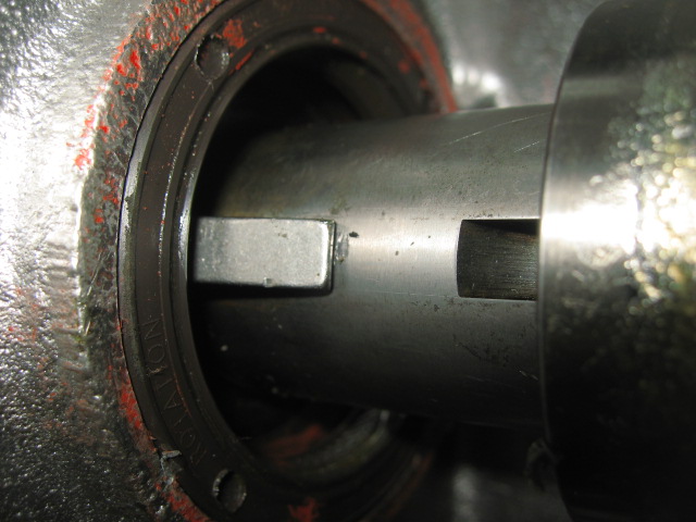

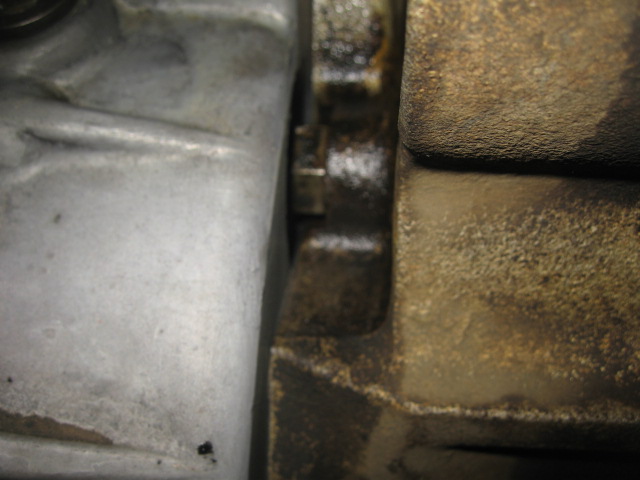

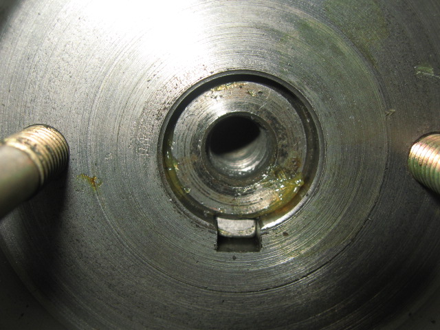

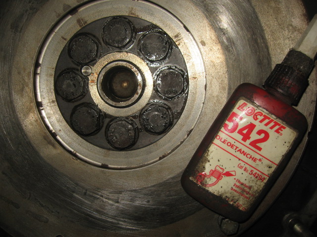

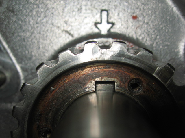

289) Là je pose une question, comment l’étanchéité est réalisée entre la clavette et le pignon d’entrainement de la courroie de distribution? Sur les 300Tdi il y a un joint torique de prévu, voir la photo sur l’article de vikland « ici » sur les 200Tdi rien n’est prévu ?
290) Pour chercher à comprendre une photo avec l’ancien vilebrequin et le pignon placé côte à côte. Rien. Ah si, peut être dans le part catalogue du 300 Tdi on peut lire sous la référence du joint spi ( O ring en patois) ERR 4710, GEMINI 200Tdi, on peut traduire le « gemini » par géminé ou jumelé ou groupé par deux. C'est-à-dire identique pour le 200tdi. :? trop tard c'est en place :( .

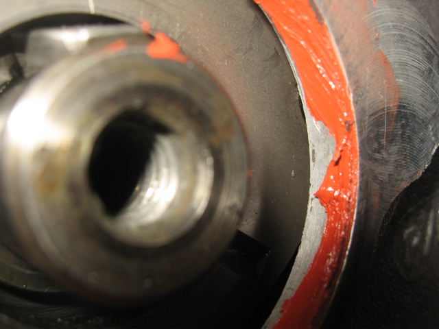

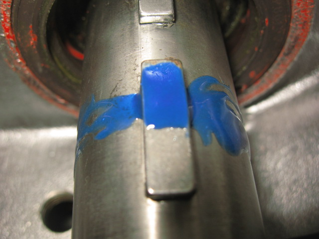

291) En attendant, n’ayant pas ce joint, j’ai utilisé de la Loctite. Cela résout deux problèmes :
L’étanchéité d’une part.
D’autre part il y a une faiblesse au niveau des clavettes de vilebrequin sur les 200tdi bien connue. Avec le temps elles finissent par prendre du jeu, puis céder. Plusieurs conséquences possibles:
Logement de la clavette dans vilebrequin détruit, soit c’est rattrapable soit c’est le vilebrequin à la poubelle :( .
Soit la courroie de distribution n’est plus entrainée donc tiges de culbuteurs tordues, culbuteurs cassés ; soupapes tordues ; pistons marqués ; coussinets peut être à revoir sur le piston marqué… enfin bref, un peu de boulot. Donc on va éviter tout ça, en limitant au maximum le jeu aux clavettes avec de la Loctite bleue.

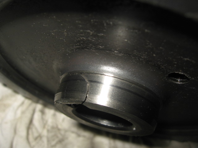

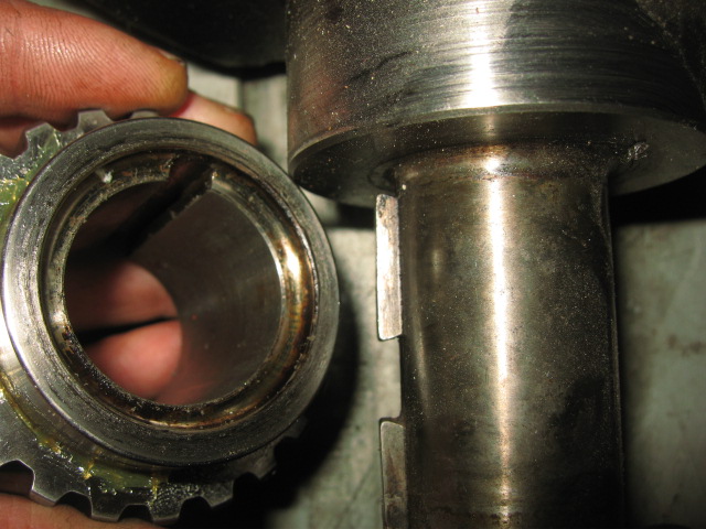

292) :shock: :shock: :shock: . MAIS C’EST QUOI CA !!! :shock: :shock: :shock:
:sm1: :sm1: :sm1: :sm35: :sm1: :sm1: :sm1:

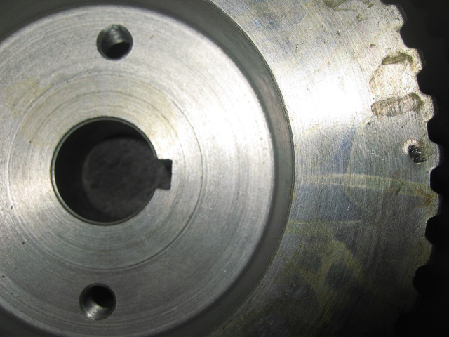

C’était donc ça ! J’avais une fuite sous le moteur, une flaque d’huile sous le carter d’embrayage, la flaque avait toujours la même dimension après 24h d’arrêt quelque soit la durée de l’arrêt, genre une dose :( . Donc changement du joint spi arrière, quand je l’ai fais, j’avais été choqué par le fait qu’il n’y avait pas de grand joint spécial d’étanchéité ERR 1440, j’ai découvert par la suite que c’était normal sur les premiers modèles, il n'apparait pas sur les documents mis en ligne au début. Cela n’avait pas résolu le problème et pour cause. En faite l’huile neuve sortait par le trou de mise à l’air du carter de distribution, courrait le long du carter d’huile et se décrochait au niveau du carter de volant moteur. Je ne pouvais pas non plus accuser l’étanchéité du carter d’huile qui venait d’être refaite pour cause de nettoyage.

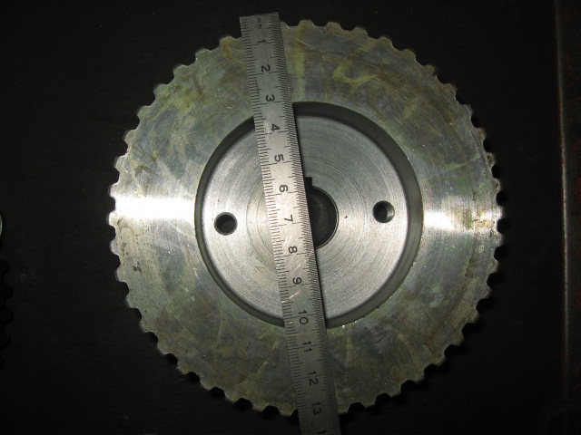

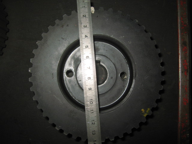

293) Donc pas le choix, il faut changer la poulie d’arbre à cames, la cassure est juste sur le chemin d’étanchéité du joint spi au niveau de la clavette. La cause : regardez la position de la clavette sur la photo 282) en fait, je n’y avais pas touché, on peut voir que la clavette était de biais au montage précédent, la poulie a été serrée avec la clavette dans cette position, au serrage elle n’a pas glissé dans son trou, la pression exercée a détruit la poulie. Moralité, bien mettre les clavettes en position avant serrage. Ne pas compter sur le serrage pour sa mise en place.

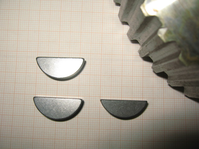

294) Belles clavettes demie lune neuves d’origines land rover, là on ne rigole plus. Poulie neuve adaptable (54€).
Il y a deux tailles, la plus petite clavette pour la poulie d’arbre à cames ref: ERR4709 et les deux plus grandes clavettes pour le vilebrequin ref: ERR3987. Ce sont les mêmes pour le TD et le 300Tdi.
295) La poulie d’origine a un repère.
296) La poulie adaptable n’a pas de repère, un ou deux coups de pointeau au bon endroit et c’est OK.

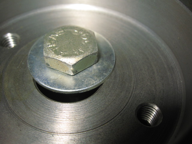

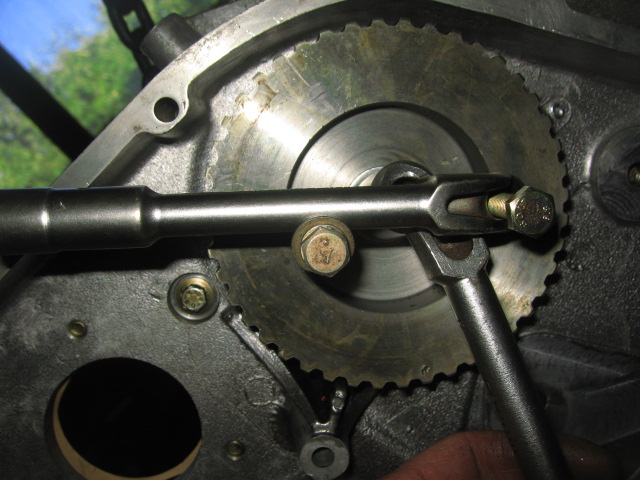

299) Mise en place de la poulie sur l’arbre à cames à l’aide d’une vis et d’une rondelle provisoire
300) Un bricolage pour bloquer en rotation l’arbre à cames.
301) Serrage pour amener progressivement la poulie en butée sur la plaque de retenue. A ce niveau là, on peut mesurer le jeu axial de l’arbre à came en plaçant un comparateur sur la poulie en réglant le zéro avec la poulie appuyée, puis à l’aide d’un tournevis sortir la poulie, le jeux axial doit être compris entre 0.06 à 0.13mm. Si le jeu est incorrect, il existerait des cales ? Je n’ai pas trouvé leur référence, ni leurs caractéristiques. En cas de jeux excessifs, il faudrait changer la bride de butée complète ou l’arbre à cames.
302) Contrôle de la mise en place correcte de la clavette.

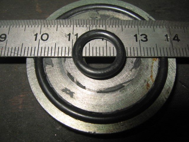

303) Le problème de l’étanchéité à été résolue à ce niveau là avec des joints toriques, le petit ref : ERC 8849 (53) et le grand ref : ETC 4076 (55) , sur le catalogue des pièces détachées électroniques Land Rover, il y a une petite erreur qui c’est glissée, les deux tailles de joints toriques ont la même référence sur la fiche du Disco. Les joints toriques sont standards, on peut les acheter n’importe où.

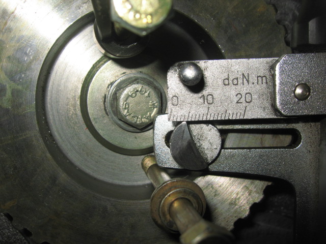

304) Trois précautions valent mieux que deux joints toriques, beurrage de la clavette. Sur ce coup là j’ai été un peu traumatisé. A remarquer les traces de pate à joint noire, qui montre que mon prédécesseur avait fait de même. Cela permet également de lubrifier les joints le temps du serrage pour éviter grippage, frittage, ripage... qui viendrait abimer les joints, surtout celui qui est sous la tête de la vis de 17.
305) Serrage au couple de 45Nm
306) Toujours avec le même équipage de blocage. La position c’est juste pour la photo.
307) Claque fit la clef dynamométrique, ouf ! Il était temps, le système est limite quand même, la vis de blocage c’était du M8 en 8.8.

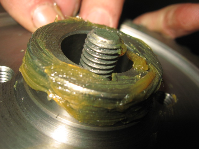

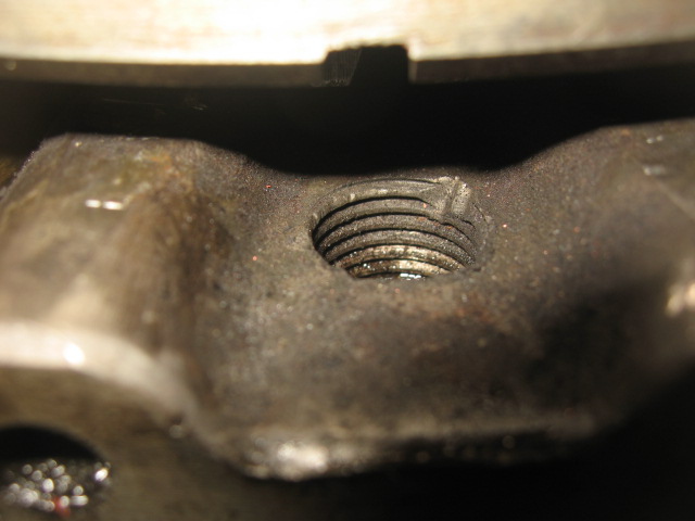

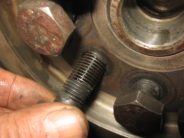

Ici aussi, le goujon est venu avec l'écrou :evil: .

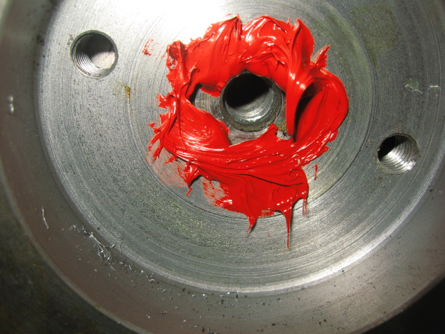

309) Donc, un petit tour à l’étau, écrou + contre écrou, desserrage ouf cela vient il est court le goujon c’était limite
310) Montage du goujon dans le carter à la loctite rouge. Serrage des filets dans le carter avec l’écrou/contre écrou.
311) Serrage de tous les filets du goujon dans le carter avec l’écrou/contre écrou.

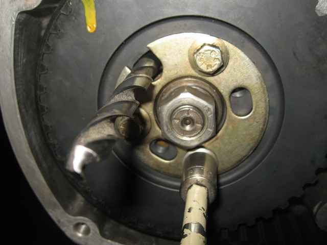

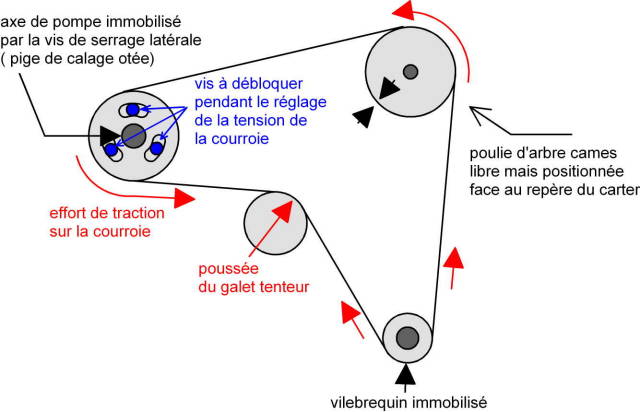

En attendant pour bloquer l’axe de la pompe, on place la pige de calage ou un foret de 9,3mm ou une vis au bon endroit, c’est à dire vers 11h quand on est face à la poulie de la pompe, en veillant à ce que la pige rentre bien à fond dans son logement prévu dans le corps de pompe. On dessert la vis, on enlève la petite platine en L et on ressert la vis, dans ce cas, l’axe de pompe est bloqué.
Pour mon cas, je ne me suis pas servi de ce blocage, car je n’ai pas démonté la platine de réglage support de poulie de la pompe. Il n’y a pas d’erreur possible dans le remontage de la poulie car ses trous de fixations, ne sont pas symétriquement implantés, il n’y a donc qu’une position possible.
319) Arrière de la pompe à injection, les deux vis de treize de fixation à l’arrière de la pompe. La patte de fixation fixée au niveau de la trappe de visite d’arbre à cames est à serrer en dernier, sous peine de désaxer la pompe. Au centre, entre les 4 départs, c’est l’endroit ou l’on place le comparateur pour retrouver le point de calage du premier cylindre.
320) Platine de fixation de la poulie de pompe à injection. Sur les deux photos on peut voir les deux positions extrêmes de réglage, la pige en place, l’axe de pompe est donc fixe, donc le trou oblong ne bouge pas. La poulie est à fond à droite, sens horaire…
321) Idem, mais là, la poulie est tournée à fond à gauche dans le sens antihoraire.
Dans le temps sur les 2¼ D, ce réglage d’avance était réalisé avec les 3 vis de fixation de la pompe, on desserrait la pompe et on la pivotait sur elle même.
Sur les moteurs essences, c’est en pivotant légèrement l’allumeur dans un sens ou dans l’autre que l'on modifie le réglage d'avance.
322) Vu d’ensemble, on voit ce qui me sert de pige en position. Dans la poulie au niveau de la pige, il y a un trou oblong. Ce qui permet à la poulie de se déplacer de quelques degrés d’angle par rapport à l’axe de la pompe qui est fixe car verrouillé avec la pige, les 3 vis de treize ne bougent pas non plus.
Les deux trous filetés dans la poulie permettent la fixation d’un outil spécial (LST136) qui maintient la poulie et sa platine de fixation en place dans le carter de distribution. Cet outil spécial se place sur la petite fenêtre qui est sur le couvercle du carter de distribution. Cela permet de bloquer la poulie et la platine de réglage d’avance dans le carter de distribution fermé, d'enlever l’écrou de 22 au centre et ainsi de sortir la pompe à injection, seul ,sans tout démonter. Cela ne doit pas être évident avec l’emmanchement conique entre la platine de réglage et l’axe de pompe.
On peut remarquer que les 3 vis de treize ne sont pas symétriquement implantés, une à 6h, l’autre à 9h et la troisième à 1h. Moralité, pas d’erreur possible à ce niveau là. Lorsqu’elles sont serrées la poulie est solidaire de l’axe de pompe. Donc pour jouer sur le réglage de l’avance, il faut légèrement les desserrer afin de bouger la poulie par rapport à l’axe de la pompe.

323) Pour mettre en place la courroie de distribution, et que l’ensemble : soupapes, pistons, pompe, soit synchronisé il faut se fier aux repères gentiment laissés par le constructeur.
La pige dans la poulie de la pompe (foret) photo précédente.
Malgré que la photo soit un peu flou, on reconnait le repère de calage sur la poulie d’arbre à cames,il est placé en face d’une nervure de renfort qui sert de repère dans le carter de distribution.
324) La clavette du vilebrequin doit être dans l’axe de la flèche sur le carter.
Normalement cela suffit, mais le constructeur nous prend pour des neuneus il nous donne du rab…
325) Pour nous rassuré, il a mis aussi un repère sur le volant moteur, bah ! C’est une tradition automobile. Là c’est facile le moteur est dehors. Donc la petite encoche du volant moteur devant le trou à obturer lors des passages de gué. On peut contrôler sur le haut du volant si on a bien les indications 14-13 SI en face de l’autre petite fenêtre du carter de vilebrequin en haut à droite pour être sûr d’être sur la bonne encoche.
326) Bon, je suis un affreux mécréant :oops: , je n’ai pas bloqué avec la pige de calage LST 128 qui se loge dans le trou du passage de gué et qui vient dans l’encoche bloquer en rotation le volant moteur.
J’ai des yeux et éventuellement une lampe de poche. Le vilebrequin ne tourne pas aussi facilement que ça, lors de la mise en place de la courroie. Il n’est pas nécessaire d’être Hulk ou alors c’est qu’il y a un problème dans la chronologie. Ce qui me gêne le plus dans le fait de bloquer le vilebrequin, lors de la tension, la courroie risque de ne pas être tendue de façon homogène sur toute sa périphérie et qu’il faut donc procéder à deux tensions successives entre coupé de deux rotations moteur. Problème bien évoqué sur ce petit dessin dans la faq par disco200tdi dans le thème de vikland sur le remplacement de la courroie distribution sur un 300Tdi.
La poulie d’arbre à cames a tendance à bouger plus facilement car il n’y a aucune contrainte dessus car le moteur n’est pas encore "culasser".
La poulie de la pompe à injection à ses trois vis légèrement desserrées et est initialement tournée à fond à droite, car le fait de tendre la courroie a pour action de la ramener dans le sens anti horaire.
La courroie n’ayant que 500 km, elle sera réutilisée en veillant à conserver le même sens de rotation que lors de son premier montage. Le sens est indifférent quand la courroie est neuve.
Mise en place de la courroie, on peut s'aider de cales ou de bouts de cartons placés entre le carter et les poulies d'arbre à cames et de pompe pour maintenir la courroie neuve le temps du positionnement. En dernier la platine du galet tendeur sur son axe de pivot en fond de carter, sur la photo elle n’y est pas encore et enfin la vis et la rondelle spéciale de maintien du galet tendeur.

En bref, ou presque, il faut régler la clef dynamométrique à 1,9 kg/f quand la courroie est neuve et à 1,7 kg/f quand elle est usagée.
Il y a un carré d’un demi-pouce ou ½ Inch ou 12,7mm dans la platine support du galet tendeur. En plaçant la rallonge de la clef dynamométrique dedans, on fait pivoter la platine autour de son axe et ainsi tendre ou détendre la courroie.
On amène la clef dynamométrique dans le sens horaire (si possible à 12h) et lorsqu’elle se déclenche on ne bouge plus, on sert la vis de maintien au centre de la poulie du tendeur.
Lorsque l’on tend la courroie on la ramène vers l’intérieur du carter, ce qui provoque une légère rotation de la poulie de la pompe à injection dans le sens antihoraire.

Je mets la pige dans la poulie de la pompe, puis, je marque des repères sur la vieille courroie et les poulies, j’enlève la vieille courroie, mets la neuve à côté, je reporte les marques de la vieille sur la neuve. Ainsi la courroie neuve se place au même emplacement que la vieille.
En tendant la courroie, on peut voir la poulie de la pompe à injection tourner légèrement vers la gauche.
328) Après avoir tendu la courroie au couple prescrit :
1) Serrer les trois vis de 13 de la poulie de la pompe.
2) Enlever la pige.
3) Faire deux tours de vilebrequin.
4) Contrôler avec les yeux que les repères du vilebrequin et de l’arbre à cames sont de nouveau alignés.
5) Remettre la pige en place pour contrôler quelle s’engage bien. Si c’est le cas c’est bon, on ne touche plus à rien. Si elle ne rentre pas de peu on peut corriger en desserrant les vis de 13 afin que la pige tombe bien dans son logement. Sinon on recommence depuis le début en enlevant la courroie pour tout recaler, en cherchant ce qui ne va pas jusqu'à ce que les 3 repérages coïncident bien.
329) 6) Vérification de la tension manuellement de la courroie, à l’africaine. On prend la courroie entre le pouce et l’index sur sa partie la plus longue entre le tendeur et la poulie de pompe à injection, elle doit pouvoir pivoter de 45° difficilement. Idem pour un 300Tdi, il faut arriver à obtenir un angle de 90° environ.
330) 7) Serrage des 3 vis de poulie de la pompe au couple de 2,5 kg/f ou 25 N.m.. Perso, j’ai serré à fond avec la petite clef à cliquet.

Pour conclure j’ai repris la méthode de disco200tdi :
disco200tdi a écrit :
D’abord on pige (la poulie) avant de démonter.
Là d’accord, car la pompe s’est un peu comme un moteur, il y a de la compression et si on enlève la courroie sans la pige, la poulie bouge dans une position autre que la bonne car plus bridée par la courroie, là où il faut. La poulie est assez dure à tourner à la main pour passer un point de compression. Dans le cas ou on a oublié la pige, il faut ramener le trou prévu pour le calage de la poulie en face du trou dans le corps de pompe vers 11h.
disco200tdi a écrit : Ensuite on desserre la vis planquée à l'extérieur du carter sur le corps de pompe pour retirer une petite cale en U, on resserre la vis.
La pige et la vis de blocage n’ont-elles pas le même rôle ? Dans le cas d’un changement de la distribution, sans intervention sur la pompe la pige suffit non ? On peut voir sur les photos 329 et 330 que l’axe de la pompe n’a pas bougé et la vis de blocage n’est pas utilisée. Le plateau de réglage d’avance est bridé par la pige, l’encoche prévue pour la pige fait juste la taille de la pige alors que la poulie à quelques degrés de liberté tend quelle n’est pas serrée, car les trous de passage dans la poulie des vis de 13 sont oblongs.
disco200tdi a écrit : la pompe est maintenant bloquée dans sa position.
On peut dire, que c’est ceinture et bretelles.
disco200tdi a écrit : On desserre les 3 vis (sans les démonter) qui fixe la poulie sur le moyeu.
OK
disco200tdi a écrit : On retire la pige.
A condition d’avoir bloqué avec la vis derrière au pied de la pompe, pour ceux qui en ont une et d’être sûr de l’emmanchement conique du plateau de réglage d’avance (moyeu) avec l’axe de pompe. C'est-à-dire que l’écrou de 22 au centre soit bien serré.
disco200tdi a écrit : Ne reste plus qu'à remplacer la courroie et faire le réglage.
Le réglage de la tension de courroie ?
disco200tdi a écrit : La position angulaire de la poulie de pompe d'injection peut varier sans que le réglage d'avance change puisque l'axe de la pompe est immobilisé.
Oui, c'est-à-dire que quelque soit la position de la poulie entre ses butées lorsque la pige est en place du moment que la courroie est tendue et que les repères du vilebrequin et de l’arbre à cames sont correctement alignés, c’est bon.
disco200tdi a écrit : C'est surtout par commodité que je retire la pige (si c'est un foret) fait pas bon glisser un doigt dessus ou l'avant bras.
Dans ce cas ce sont les trois vis de 13 de fixation de la poulie qui limitent la rotation de la poulie dans un sens ou dans l’autre, Est ce bon ? Est ce que les trous oblong des vis ne sont pas plus longs que celui de la pige ? On peut utiliser une des vis du couvercle de distribution, c’est moins dangereux !
A SUIVRE…

Le coup de l'écrou et contre écrou pour démonter les goujons..... je n'y avait pas pensé. Pas mal. Généralement, après un bon coup de marteau pour décoller les filets et l'oxydation, un peu d'huile "dégrippant" je n'ai jamais eu de difficulté à démonté avec une pince multiprise.
Je ne pense pas que du frein filet soit le produit adéquate pour rattraper ou limiter un quelconque jeu....
Sinon, je me permet de revenir sur la méthode de mise sous tension de la courroie.
Je ne pense pas que régler ta clef pour avoir le déclenchement à la valeur voulu soit la bonne méthode. En tout cas, ce n'est pas la bonne dans mon cas..... je tremble de trop :sm1:
En effet dès qu'elle s'est déclenchée, tu n'as plus aucun repère sur le couple appliqué. Tu n'as vraiment pas interêt de bouger d'un iota.
De plus, la FACOM S.203A est donnée pour les couples de 4 à 20 daN. Plus tu vas vers un couple nul plus la clef est imprécise. Et puis, vas faire la différence entre 1,8 et 1,9 daN sur cette clef. Bon, 1,9 daN, cela devrait aller ...mais une FACOM R.203A avec augmentateur sera mieux (plus précis).
C'est pour cette raison, entre autre, que j'ai acheté en même temps les deux clef dynamométrique et la rallonge. J'ai de quoi serrer avec précision de 6 Nm à 400 Nm
Bon, pour le couple de serrage, ce que je fais c'est que je mets, par exemple le curseur à 2,9 daN et j'essaie de garder la tension de la courroie avec un couple indiqué de 1,0 daN tant que la vis n'est pas serrée. Si jamais je bouge avant le serrage de la vis, je le vois.

J'ai pas le carter ouvert sous les yeux, mais j'ai du mal à comprendre comment le pignon de la pompe fait pour bouger.
Attention, ce n'est pas une critique. je n'ai pas les competences pour suivre ni Lolo, ni Pater dans vos interventions mecaniques. J'ai refait ma distrib il y a peu, et lors de cette manip, il ne m'a pas semblé que la poulie de pompe pouvait ou devait bouger.
D'une part, elle est pigée. Il ne lui est pas possible de bouger d'un poil.
D'autre part, si j'ai bonne memoire, le galet tendeur sert plus à "recuperer le mou" qu'a "tendre "reelement la couroie. Dans ce shema, et compte tenu de l'espace existant dans le carter, il n'est pas possible de se panner d'une dent dans l'espace qui separe le pignon de la pompe de celui de l'arbre a cames. Il reste possible de se gourer entre l'arbre a cames et le vilbrquin, mais à ce moment là, on ne passe plus le galet tendeur.
Vraiment, dans mon cas, j'ai eu plutot l'impression de ratraper du mou, pas plus.
Est ce une erreur de ma part?
J'ai cependant la nette impression que mon moteur tourne mieux. Il est plus souple, comme apres un bon reglage bien fin des culbuteurs.

Gabrielle a écrit :J'ai pas le carter ouvert sous les yeux, mais j'ai du mal à comprendre comment le pignon de la pompe fait pour bouger.
Dans le sujet : Remplacement de la courroie de distribution sur 300TDI , j'avais posté un croquis sensé expliquer ce qui ce passe lorsque l'on tend la courroie.
Si ça peut aider :wink:
Messages : 14027
Re: Remise en etat d'un bloc 200Tdi 12L
Erreur, non.....
Perso, sur les véhicules (WV Tdi, R25, jamais mon sur mon Def....je l'ai fait faire en concession) dont j'ai changé courroie et galets, je n'ai jamais touché à des quelconques vis tenant la poulie de la pompe à injection. Cela à toujours bien fonctionné.
Mais : j'ai toujours, en mettant la courroie, fait en sorte de ne pas laisser de mou coté entrainement et donc j'avais le mou que du coté galet tendeur. De plus j'ai toujours fait faire au moins quatre tours au vilebrequin et toujours vérifié le calage et vérifié la tension, puis refait quatre tours au vilo et vérification du calage.
Ceci dit, plus tu t'éloignes de la poulie menante, plus la longueur exacte d'un point à un autre de la courroie varie à cause des tolérances de fabrication de celle ci. En calant bien la pompe à injection et en désolidarisant la poulie, tu permets à la poulie de se mettre en position avec la même tension de chaque coté, lors du calage avec pige.
Si on veut le faire correctement, il faut desserrer les vis de fixation de la poulie quand on met la courroie, faire la tension, resserrer, faire des tours de vilo, refaire le calage, desserrer les vis de fixation de la poulie et resserrer.
D'accord. J'ai bien compris.
Alors je me serai gouré dans le reglage de la clef dynamo, et ma courroie n'est pas assez tendu.
Je developpe:
Je n'avais avant cette operation jamais utilisé de clef dynamometrique. Je n'ai donc pas la moindre reference entre le resenti au poignet et le scientifique de l'indication. Je me suis donc fait preter une clef, mais son proprio n'a pas pu se rendre dispo pour faire l'operation. Il m'a juste expliqué.
Au ressenti, j'ai réelement l'impression de ratrapper le mou. A aucun moment je n'ai tiré sur la courroie pour en faire varier la longueure par elasticité. Il sagit d'une tension "moeleuse". Dans cette optique, je ne voit vraiment pas comment la pompe peut changer de calage.
Par ailleurs, je n'ai pas beaucoup regardé le sujet sur le 300, ne sachant pas jusqu'a quel point ces moteurs sont similaires.
Enfin, la RTA, loin d'etre parfaite, certe, ne parle pas du tout de cela.
Disons que c'est un peu par hasard que ma pompe n'a pas bougé, alors. Le coup de bol de l'innocent? :sm11:
Faut rouvrir, a votre avis?
Gabach

LØLØ a écrit :Les deux trous filetés dans la poulie permettent la fixation d’un outil spécial (LST136) qui maintient la poulie et sa platine de fixation en place dans le carter de distribution. Cet outil spécial se place sur la petite fenêtre qui est sur le couvercle du carter de distribution. Cela permet de bloquer la poulie et la platine de réglage d’avance dans le carter de distribution fermé, d'enlever l’écrou de 22 au centre et ainsi de sortir la pompe à injection, seul ,sans tout démonter. Cela ne doit pas être évident avec l’emmanchement conique entre la platine de réglage et l’axe de pompe.
J'avais loupé la partie mise en évidence, l'extraction de la pompe sans toucher à la distribution est au contraire très simple.
En effet contrairement à beaucoup ce montages réalisés sur les Bosch VE, la poulie ne se monte pas directement sur l'arbre de sortie de la pompe via un emmanchement conique mais est fixée sur un moyeu, qui lui est emmanché l'arbre de sortie.
Deux photos issues d'une précédente dissection de VE pour 200TDI pour illustrer mon propos :
La VE déposée avec le moyeu en place sur l'arbre, pige encore en place, et extracteur au travail pour déposer ledit moyeu.
Ayé, le moyeu est déposé.
Enfin, au cas où vous devriez tomber votre pompe et que vous ne souahitez pas toucher votre distribution par flemme, ou parce qu'elle a été récemment refaite, sachez qu'on peut librement interpréter "à l'africaine" l'outil LST136 avec pas grand chose ;)

SUPER ton outil spécial de blocage de la poulie dans le carter LST 136, merci Mau. Pourtant j'ai le même à la maison, mais je n'y avais pas pensé.
Pour que Gabrielle puisse comprendre comment la poulie de pompe peut tourner de quelques degrés, on voit bien sur cette photo le principe: Il y a dans la poulie de la pompe 4 trous oblongs, 3 pour le passage des vis de 13 et 1 pour le passage de la pige. Si la poulie est placée entre la grosse rondelle pleine de trous et la platine support de la poulie dans laquelle la pige passe sans jeu, donc cette platine est effectivement bloquée par rapport à l'axe de la pompe, à tel point qu'il faut un extracteur pour la désolidariser de l'axe de la pompe. Mais la poulie est prise en pince avec la rondelle qui sert à l'outil spécial LST 136, si les trois vis sont desserrées alors grâce aux trous oblongs dans la poulie elle pourra bouger de quelques degrés, même avec la pige en place.
:? heeuu t'as pigé :| .
Peut-être qu'une photo de poulie serait le bienvenue mais je n'en n'ai pas sous la main.

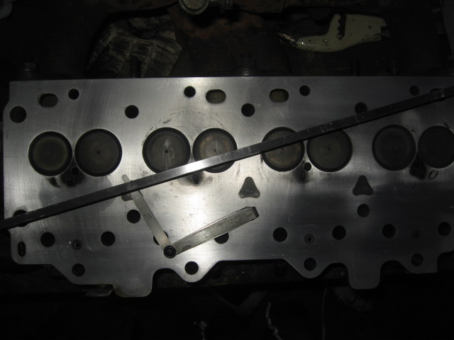

335) Avant de commencer à trop s’engager dans la remise en état de la culasse, un petit contrôle préliminaire de la planéité, avec une règle et un jeu de cale. Le défaut de planéité ne doit pas dépasser 0,1mm c'est-à-dire la cale repérée 10, donc contrôle avec une cale de 05.
Tout est OK, la cale n’est passée nulle part, sauf à un endroit précis correspondant a un affleurement d’eau, concordant avec un usinage dans le bloc mais pas à un passage dans la culasse. Pourquoi le joint de culasse à t-il une découpe à ce niveau là ? Est ce que sur les 300 Tdi cela correspond à un passage ? Sachant que le joint de culasse est le même pour les deux modèles.
336) Bizarre cette gangrène, que peut on faire ? Le petit trou ne débouche pas. Une chose qui est sur, c’est qu’aux grés des brocantes ou des petites annonces, je serais tapis dans l’ombre à guetter la première culasse qui passe à un prix raisonnable.

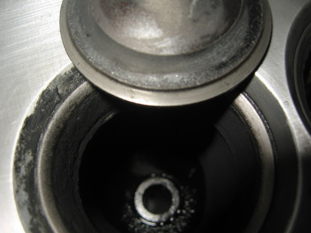

363)La soupape est calaminée, mais sa portée est saine, un léger rodage viendra à bout des petites traces noires présentes sur la portée.
364) Soupape d’échappement. L’angle de fermeture de la portée de la soupape n’est pas mauvais non plus, il m’est arrivé d’en voir des complètement creusés. Cet angle diffère selon le type de soupape, il est à 45° pour la soupape d’échappement et à 60° pour la soupape d’admission. Pour distinguer l’angle, placer une équerre sur le plan horizontal de la tête de la soupape et visualiser l’inclinaison de la partie brillante

369) Contrôle de l'usure du guide et de la queue de soupape. Il ne faut pas que le déplacement latéral soit supérieur à 0,15mm dans sa position de fonctionnement, c'est à dire de 1 à 10mm entre la presque fermeture à la pleine ouverture. S'assurer également que chaque soupape glisse parfaitement dans le guide. Etant donné que le piston N° 1 était légèrement marqué par les soupapes, j'ai porté une attention particulière à contrôle là. Il en va de même lorsqu'on claque une courroie de distribution, il se peut que les queues de soupapes arrivent à se tordre légèrement. Dans ce cas, les soupapes ou la soupape prennent du retard à la fermeture, ce qui se traduit par un pope pope pope + souffle à l'échappement ou à l'admission ou au deux :( . Ben dans ce cas pas le choix il faut déculasser.

371) Défauts de la culasse réunis sur le cylindre N°2, chaque trou a sa petite fêlure, c’est un classique sur les culasses qui ont un peu de bouteille. Ce n’est pas gênant, Léon remontera comme ça.

A ces gestes ancestraux qui remontent à l’aube des temps, enfin pas tout à fait l’australopithèque ne maitrisait pas encore, mais à partir de l’homo erectus qui maitrise le feu, pas de problème, donc nous en tant qu’homo sapiens sapiens le rodage de soupape, vous pensez bien, depuis le temps on maitrise :sm28: .
374) D’abord mettre sur la portée de la pâte à roder grain fin et un peu d’huile sur la queue de la soupape. Effectivement les sièges et les soupapes étant en bonne état, un rodage léger suffira.
375) Voilà l’outil en position, le but étant de faire tourner la soupape d’environ un tour dans un sens et un tour dans l’autre en contact léger, à la fin de chaque tour on lève légèrement l’outil, on continue la rotation d’un quart ou un demi avant de reposer et de partir dans l’autre sens. Cela ne sert à rien d’appuyer fort, sinon à décaler ou à décoller la ventouse de la soupape. Heu oui, on tourne le manche en bois dans les paumes des mains, tout comme l'homo erectus pour allumer le feu.
376) Après quelques rotations alternatives et un coup de chiffon. On voit que la portée de la soupape prend une couleur gris mate, qu’il reste des tâches noires, la portée du siège est encore grumeleuse, donc on continue…
377) Pâte, quelques petits tours supplémentaires, coup de chiffon, on regarde. Les petites traces noires sont estompées les couleurs des portées sont presque identiques, on continue…
378) Au garage ou je squatte, il y a un rodoir à soupape pneumatique. Une première pour moi, je n’ai jamais utilisé cet outil. Il est bruyant et souffle de l’air glacé. Il fait 2/3 de tour dans un sens idem dans l’autre.
379) La pâte à roder accompagnant l’outil,je ne la connaissais pas non plus. Elle a une particularité qui me plais qu’à moitié : La grosseur des grains diminue au fur et à mesure du travail. Dans le cas qui nous intéresse le rodage doit être léger donc un gros grain d’entrée m’inquiète un peu.
380) Je vais finir la première soupape avec la machine, et la nouvelle pâte qui n’a pas le même aspect que l’autre.
381) J’entame la deuxième soupape, une admission on la reconnait aisément à sa taille. D’aspect elle semble bien.
382) La machine est en pleine action, je la tiens d’une main et fais la photo de l’autre.
383) coup de chiffon, ce n’est pas encore ça on voit bien la différence de teinte de la portée, on continue…
384) Sur la portée de la soupape aussi on peut constater cette même irrégularité. On continue…
385) La c’est mieux, des deux côtés on a une couleur grise homogène sur une largeur de 1 ,5 à 2mm. Terminer pour celle là, dans la mesure du possible il faut roder le minimum nécessaire, pas plus pas moins.
386) Pour décalaminer les soupapes, une petite brosse métallique c’est parfait.
387) Pour évaluer l’état d’une portée, et se dresser l’œil rien ne vaut une série de photos.
388) Les portées ne sont pas rayées, signe d’un rodage patient sans forcer. J’ai abandonné le rodoir pneumatique au profit du rodoir manuel n’ayant que 2 X 4 soupapes. C’est comme pour l’affutage d’un couteau, je préfère la pierre à l’huile à la machine surtout pour la finition. Là il n’y avait pratiquement que de la finition.
389) La culasse est peut être légèrement fendue, mais les portées des sièges sont magnifiques

392) Détail d’un passage d’eau. Ils y en a 4 en tout, Ø 3,5mm, oxydés sur l’ancien joint. D’où l’importance d’utiliser un produit de refroidissement adapté et non de l’eau même pour un appoint. A gauche trou de passage de la tige de culbuteur d’admission du deuxième cylindre, à droite c’est le trou de la tige d’échappement du même cylindre. En dessous c’est le trou de la vis M12 courte N°4.
393) Détail d’un passage d’huile au niveau du premier cylindre devant à droite, il correspondrait au passage d’huile montant à la rampe de culbuteur. Voir doc N°1. Je vous laisse imaginer ce qu’un excédent de pate à joint venant se loger à ce niveau là, pourrait engendrer ; pas bon du tout pour la rampe de culbuteur. Le trou fait 1,5mm de diamètre, bon d’accord il y a une pression de 4 bar qui équivaut à peu prêt à la pression de l’eau du robinet.

406) Contrôle de l’espace entre la tête de soupape et la règle.
La dimension correcte est de 0,9 à 1,1mm.
Après avoir légèrement tordu la cale de 100 car elle n’est pas souple, j’ai pu la passer juste sur toutes les soupapes. Si inferieur à 0,9 mm soit le siège a bougé, soit il faut roder. Si supérieur 1,1mm soupape ou siège trop usée selon, mais il faut regarder ce qui ce passe pas bon, cf : Normand 1400.

340) Démontage des injecteurs avec leurs rondelles d'étanchéités cuivres. Il faut s’assurer qu’il n’y en est pas une restée coincée au fond du puits dans le culasse.
Quelle méthode as tu utilisée pour sortir les injecteurs ? Extracteur à inertie ?

Coucou de ted Hudson de l'ile de la réunion(YAB DE LA REUNION), tes modes opératoires sont géniaux, d'ailleurs j'aurrais besoins d' un petit gros conseil. En faisant la distribution sur le disco 200TDI de ma femme, je me suis rendu compte que le nez de vilbroquin était écorché a l'endroit de la première clavette(jeux dans le pignon d'entrainement distribution :sm1: )
Le moteur étant impéccable est ce qu'il serait possible de souder la clavette au vilbroquin :sm1: ou de souder le pignon d'entrainement distribution au nez de vilbroquin :sm1: je sais s'est pas terrible mais pourrais gagner 70 000Km.
La pompe à injection ayant une fuite :oops: j'ai acheté une pochette complète de joint. La manipe est elle accéssible. :sm2:
Meilleurs voeux pour cette année 2009 :mrgreen:
Salut Ted Hudson, bienvenue sur lrfaq. Ton problème est un problème connu sur le 200 Tdi la poulie ce met à battre, pouvant engendrer des problèmes graves. Le plus grave étant décalage de la distribution et ses conséquences au niveau de la chaine de commande des soupapes, avec en prime le vilebrequin détérioré en bout nécessitant son remplacement.
Exemple d'un assemblage qui a battue. engendrant clavette HS et vilo presque HS :(
Je pense que tu as arrêté ton moteur à temps. Cependant il est difficile de te répondre sans avoir au moins une photo du logement de le clavette "écaillé".
Pour sur, il faut des clavettes neuves (1,90€).
Avec une clavettes neuve, tu pourras juger de l'état de l'usure du logement de la clavette dans le vilebrequin et dans la poulie.
Si trop de jeu dans la poulie d'entrainement de la distribution, il faut mieux la changer ( 54€ par chez nous en adaptable).
Selon l'état du vilebrequin:
1) Remonter une clavette neuve avec de la Loctite rouge ou verte (scelle roulement).
2) Démonter le vilebrequin, faire recharger le logement et le réusiner par un pro, amener une clavette neuve.
3) Souder la clavette et usiner à l'aide d'une petite Dremel ou des petites limes en tout genres l'excédent de soudure. Il faut au minimum démonter le carter de distribution pour être a l'aise pour souder et pouvoir tourner autour du logement, surtout celui qui est au fond pas très accessible...
324)
Comme tu peux le voir sur la photo 324, il y a un petit espace entre le haut de la clavette et son logement dans la poulie.
En sacrifiant un jeu de cale, choisir une épaisseur qui rentre le plus serrée possible et la rentrer force en même temps que l'on glisse la poulie.
En tout état de cause, bien serrer la vis de 30 en bout de vilebrequin au couple voir plus, avec une barre d'un mètre ne pas hésiter, même si il faut démonter le carter d'huile pour bien caler le vilebrequin. Mettre de Loctite rouge sur la vis. Une vis neuve (24€) la question a se poser: C'est pourquoi la poulie s'est elle mit à battre? Réponse la plus fréquente: Serrage insuffisant dans la majorité des cas.
Bon courage, j'espère que ta femme n'a pas besoin du disco demain matin :wink:
