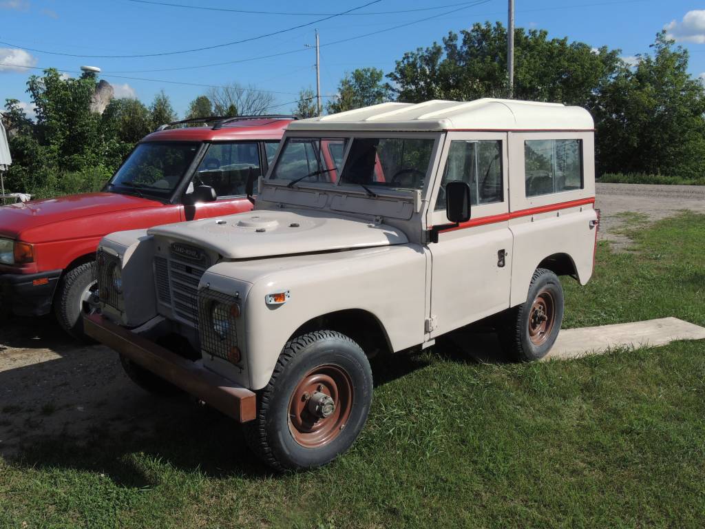

Hier je me suis baladé, ventilateur de chauffage enlevé.
Hé bien avec la vitesse du land , l'air chaud circule !
J'ai constaté qu'avec les trappes du bas fermée, l'air sortait quand même en bas et que le décivrage était plus que symbolique.
Autant on sent l'air chaud sur les pied, trappes fermées (ça passe quand même) autant on a rien, ou presque pour le degrivrage !
c'est vraiment galere tout ca !
sinon pour le reste, tout est bien mais je vais sans doute changer alternateur et démareur.

Aujourd'hui, sortie aux champignons pour tester momovik.
Tout allait bien
sauf que de temps en temps j'ai du bouger les fusibles pour retrouver mon indicateur de températire...
à regarder...
Une grenouille traverse sur la piste. Pour ne pas l'écraser je stoppe, me mélange dans les vitesses et v'lan, calé. Noyé...
Le démarreur a eu es ratés. Par moment il se lance mal, ou pas du tout ou dans le vide...
Ma jolie clé à bougie neuve articulée chinoise était à la limite de rompre sans avoir pu démonter une seule bougie...
Je vais en racheter une vrai.
Après 10 mn s'attente, j'ai mis pied au plancher sur l'accélérateur, 10 secondes de démarreur, 20 à 30 secondes d'attente, rien.
j'ai attendu 5 mn.
J'ai recommencé plusieurs fois, rien
J'ai lâcher l'accélérateur et là ça a démarré.
grands moments de solitude au fond des bois...
je vais virer mon huile de boite.
quand j'ai vérifié les niveaux, tout était ok mais la couleur de l'huile était rouge, rose.
bizarre. Mes huiles de boite sont jaune.
Je trouve que les vitesses parfois sont difficile à passer.
je vais remettre de l'huile neuve.
à suivre.

J'ai virée mon huile de boite.
Elle était bien brune/noire.
J'en ai remis de la jolie toute neuve !!!
Quand j'ai regardé l'huile de vidange, elle avait des reflets rosâtre en surface.
J'ai vidangé l'huile dans mon fut à huile usagée et dans le fond de mon bac, j'ai vu plein de minuscules paillettes dorées...
Moins que dans passe montagne lors de son achat.
La boite est censée avoir été refaite.
a t elle été bien refaite ?
