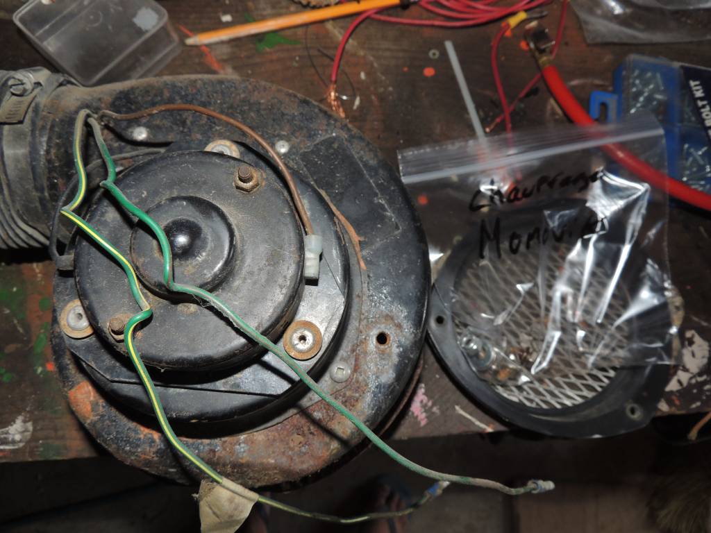

sur celui d'origine j'ai 3 fils
un fil brun qui sort de la turbine et rentre dans le moteur, deux fils qui sortent de la turbine et vont dans le faisceau.
un vert et un vert et jaune.

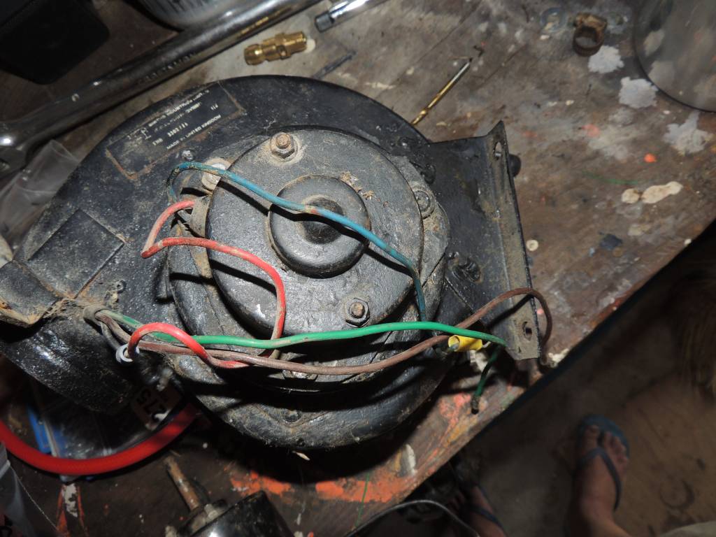

Mon autre moteur
J'ai deux fils qui sortent de la turbine vert et brun qui vont au faisceau, un fil noir qui devient rouge qui entre au moteur
et un bleu qui en ressort avec une cosse ronde.

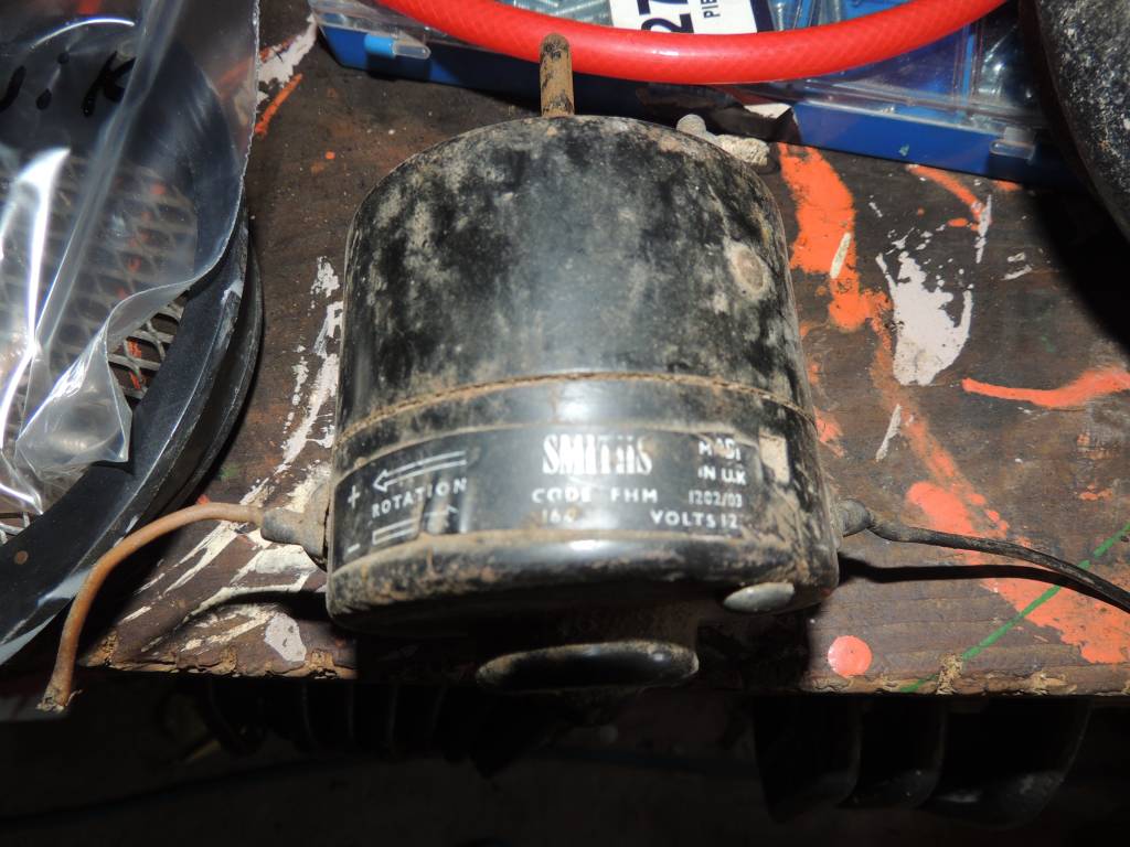

j'ai aussi un moteur seul, avec un fil noir et un fil brun
J'ai essayé de les faire tourner en les branchant sur une batterie. ca part et ca s’arrête...
j’aimerais avec tout ca en faire un qui marche...
je ne trouve rien de technique sur le chauffage du s3.
je suppose que les deux fils qui sortent de la turbine et vont au faisceau commandent deux vitesses différentes ?

Oui, oui.. .Bon, il y a une grosse résistance dans l'escargot sur laquelle arrivent les deux fils avec leur liseré torsadé du plus bel effet, spécifique au système de chauffage land depuis la nuit des lands jusqu’à la fin des lands. En attendant, essais de trouver ton bonheur dans ce thème : Commande de soufflerie sur defender. sans rater son lien : "non grippé".
Par contre je ne sais plus si sur un série III la résistance de la vitesse lente est commutée par une mise à la masse comme sur les lands à ressorts ou par un +12V, point à contrôler sur le bouton de commande si il y a un +12V qui arrive ou bien une masse en plus des deux fils de la résistance.
