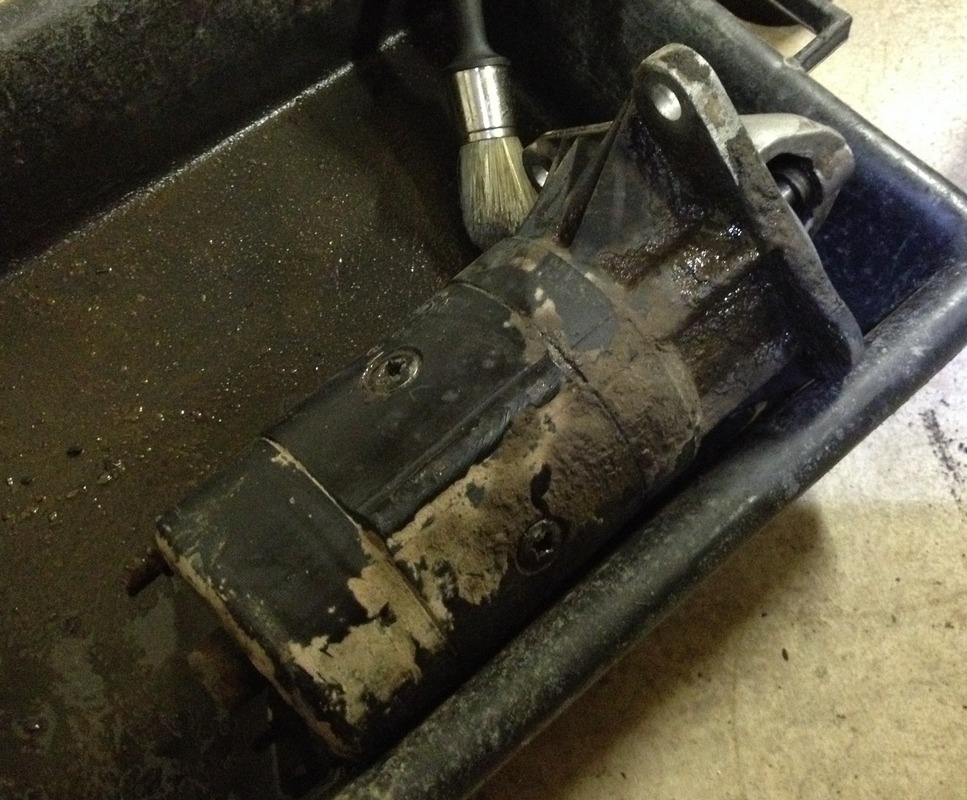

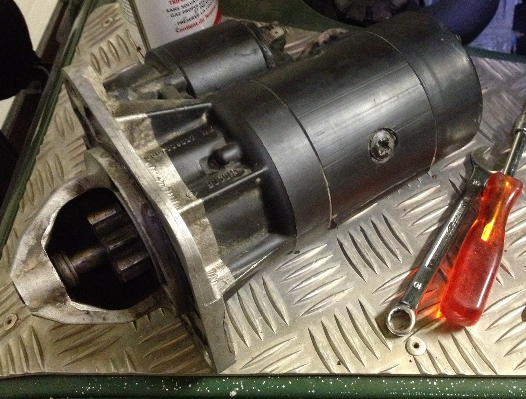

La bête sortie du compartiment moteur :
sorti du moteur
sorti du moteur
Pendant la douche au nettoyant frein :
pendant la douche
pendant la douche
Et apres la petite beauté :lol:
tout beau
tout beau

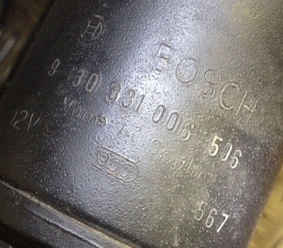

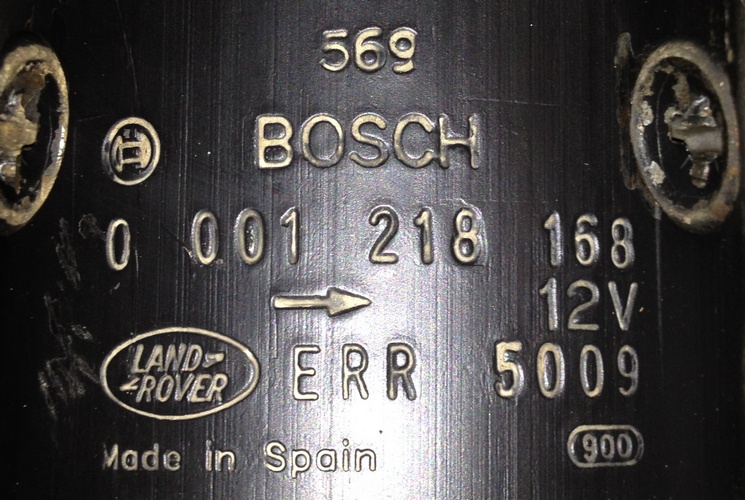

Les références sur le corps du démarreur :
ref
ref
Et la ref du solénoïde :
Ref solenoïde
Ref solenoïde

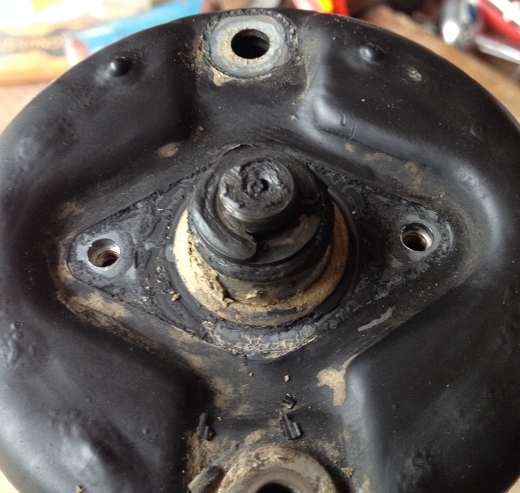

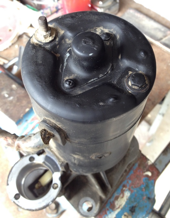

1ere étape : Démontage du solénoïde
Démonter la connexion électrique du solénoïde
et dévisser les 3 vis de maintien du solénoïde
Bien sur les vis vont me jouer un sale tour ! les 3 sont gripées
Solution : je perce à 2,5 mm et j'enfonce une douille torx de 20 et je desserre
vis solénoïde bloquée
Hop, le solénoïde est dehors :
plus de solénoïde
plus de solénoïde

et désasembler le corps :

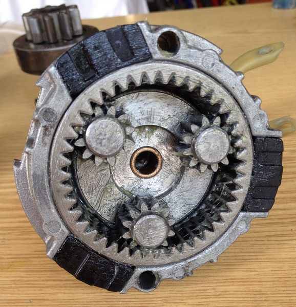

Vue du le train d'engrenage, beurkkkkkkkk
ouvert
ouvert

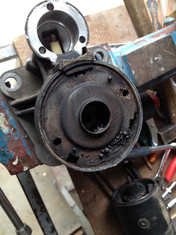

on retire le capot métallique :
vue sur les engrenages

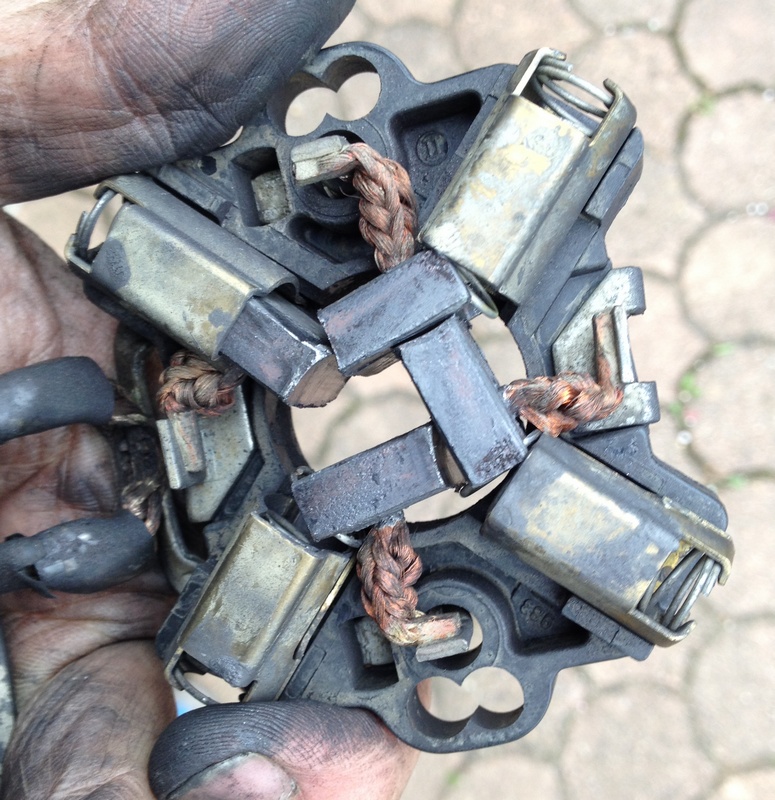

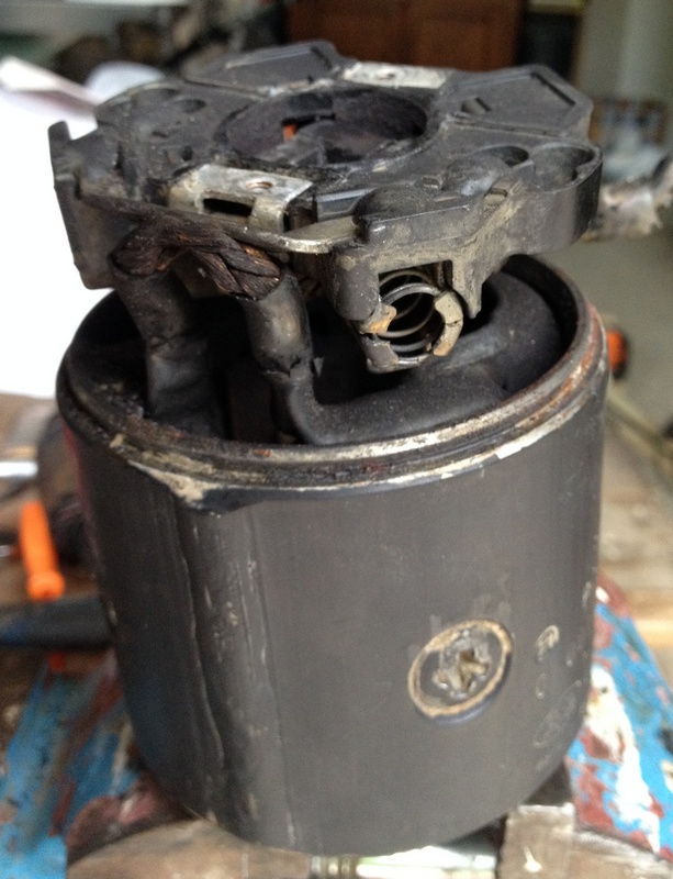

Et l'ensemble charbon et le corps du démarreur :
corps + charbons
corps + charbons
zoom sur les charbons :
charbons
charbons
C'est un train épicycloïdal, cela permet d'obtenir des démarreurs avec des moteurs plus petits et a vitesse d'entrainement égale moins énergivore et plus coupleux que les entrainements direct d'avant les Tdi.

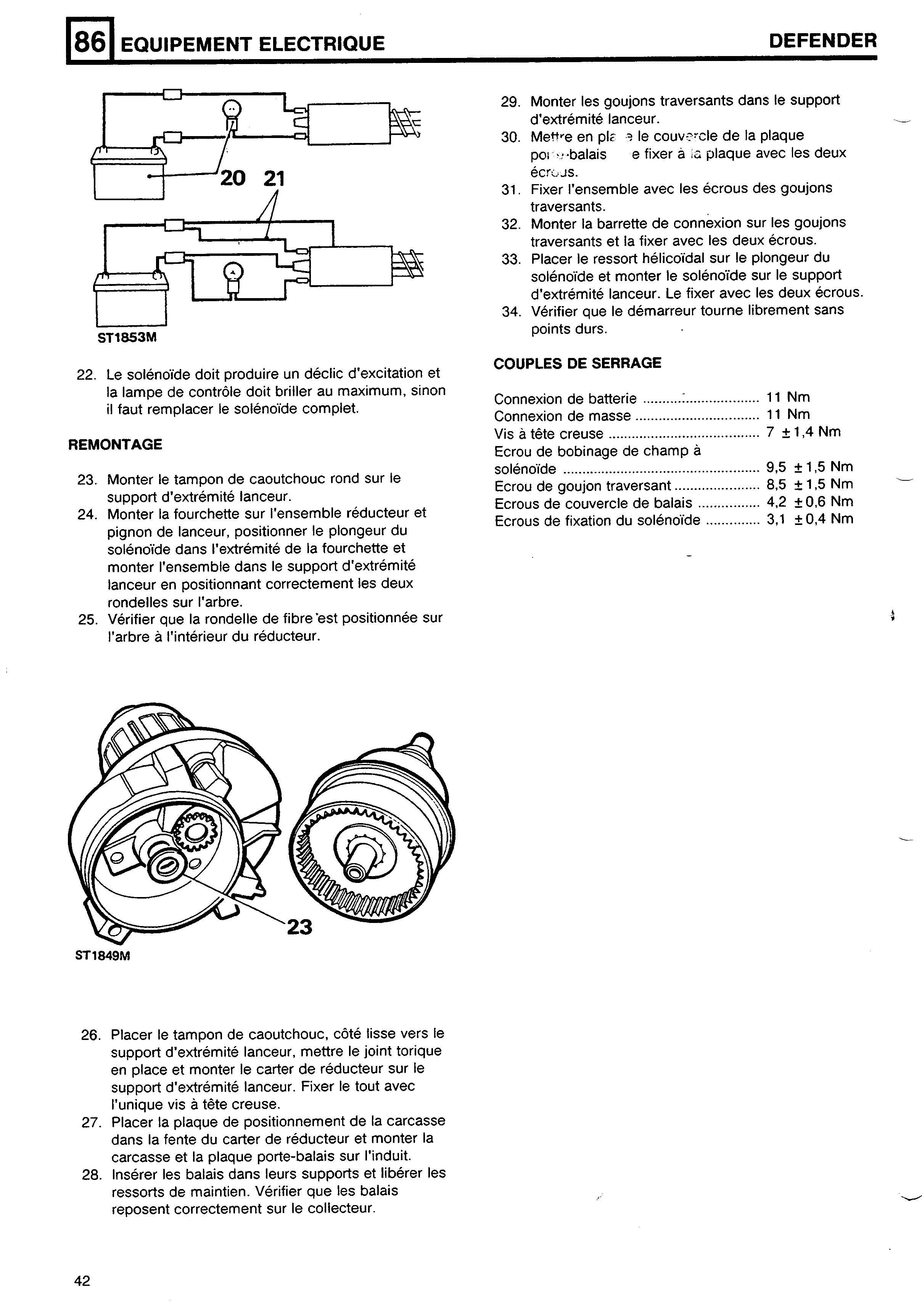

Le reste de la doc papier, car sur le RAVE, il n'y a plus la remise en état du démarreur lui même, avec ses couples de serrage et les trucs et astuces.
ludo59 a écrit : A quel endroit est il préférable de mettre de l'huile ou de la graisse pour lubrifier ?
Les corps gras font très très mauvais ménage avec la poussière de charbon, cela a pour effet de composer un abrasive qui use prématurément les paliers collecteurs de l'induit et les charbons eux mêmes.
Tu mets une goutte d'huile moteur de chaque coté de l'induit.
Tu peux nettoyer l'ensemble avec un dégrippant qui a l'avantage de sécher et de protéger contre la rouille, en particulier les ressorts des charbons qui avec l'effet conjugué de la chaleur et de la condensation ont tendance à rouiller, et a perdre de leur force donc de la pression exercée sur les charbons.

LØLØ a écrit : Le reste de la doc papier, car sur le RAVE, il n'y a plus la remise en état du démarreur lui même, avec ses couples de serrage et les trucs et astuces.
Merci, j'avais cherché sur le manuel d'atelier du 300 Tdi en vain :mouche:

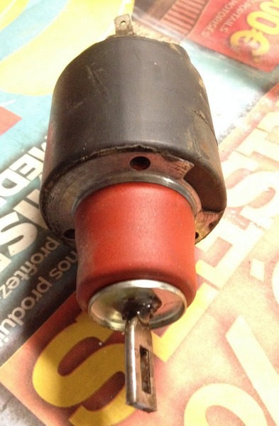

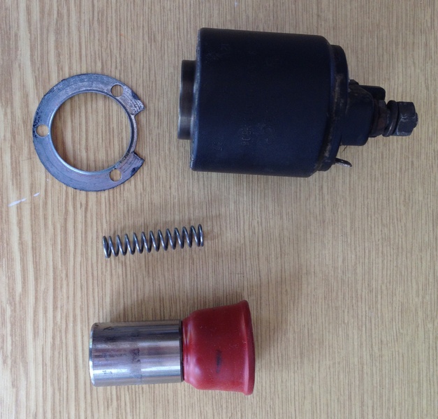

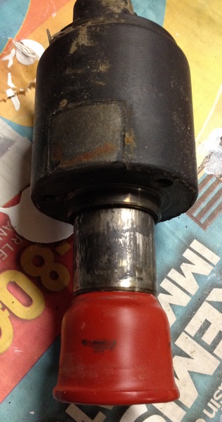

Le solénoïde :
Le voici démonté du corps du démarreur :
solénoïde séparé du corps du démarreur

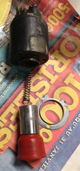

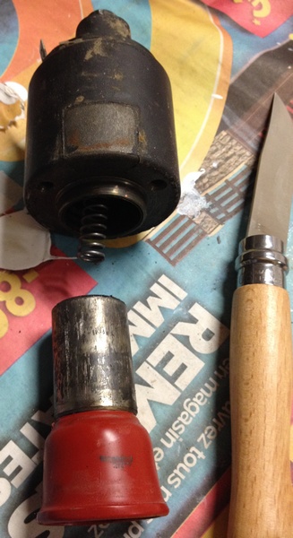

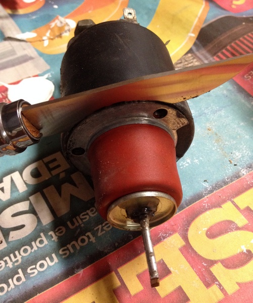

Il semblerait que celui ci soit démontable au regard des photos des pièces neuves chez les revendeurs de pièces Land
Je tente ma chance en insérant un lame derrière la rondelle métallique qui semble prendre en sandwich le soufflet rouge contre le corps du solénoïde:
délicatement on sépare avec une lame de couteau.
Impecc, ca marche :sm2:
on voit un cambouis un peu sec et collant entre le plongeur et le corps du solénoïde ..... beurkkkkk
on voit aussi quelques rayures bien marquées sur le corps du plongeur ....
Nettoyage avec du nettoyant contact (au cas où) pour éviter de mettre à mal les parties électriques (car y'a un contact au fond du corps du solénoïde - désolé pas de photo) et un chiffon propore
nettoyant contact
nettoyant contact
Tout propre :
solénoïde nettoyé
solénoïde nettoyé
j'ai lubrifié le plongeur et la partie interne du corps du solénoïde avec de la graisse silicone, un très léger film
et réassemblé le tout :
on remonte le solénoïde
Et papa coulisse vachement mieux dans maman :lol:
PS : pour faciliter le remontage sur le corps du démarreur, penser à bien aligner le plat du téton avec la zone de contact du solénoïde/démarreur :
Alignement du plongeur au remontage

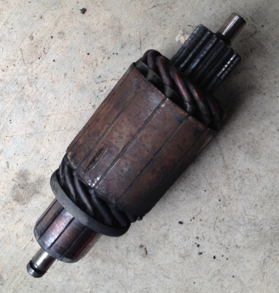

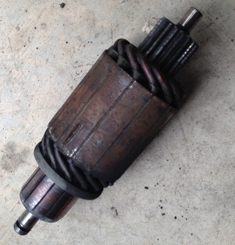

Au tour de l'induit :
lors du démontage :
induit avant
induit avant
Nettoyage global au nettoyant contact et chiffon,
- toile émeri de 120 bien usée sur la surface du collecteur (partie cuivrée - celle en contact avec les charbons) et nettoyage des gorges avec une pointe de tounevis plat (taille électricien) ou une lame de scie à métaux.
- toile émeri de 80 sur l'entrefer (pas sur du nom ....)
- nettoyage/dégraissage des cannelures
et voilà le résultat
induit après
induit après
ne faites pas attention au bout de scotch elec noir sur le bout de l'arbre, il est juste là pour empêcher de perdre la petite rondelle

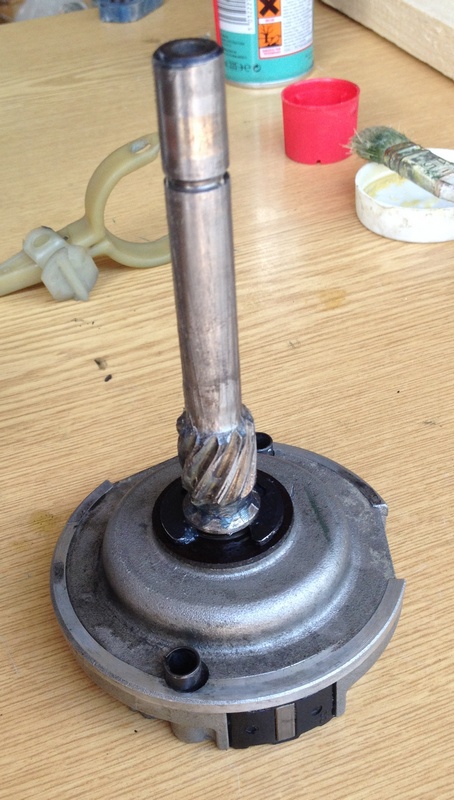

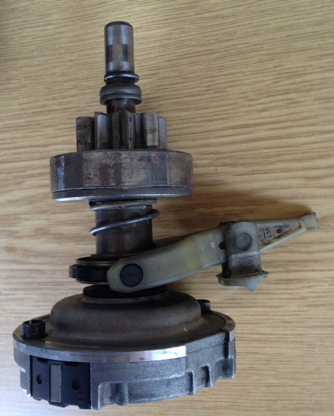

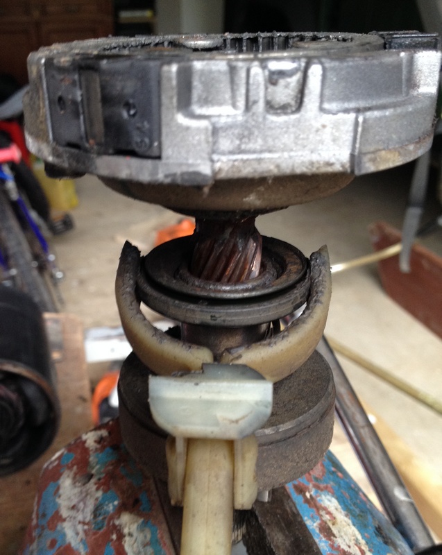

Et maintenant : l'ensemble réducteur / plongeur
Après un premier décrassage rapide au nettoyant frein :
ensemble réducteur plongeur

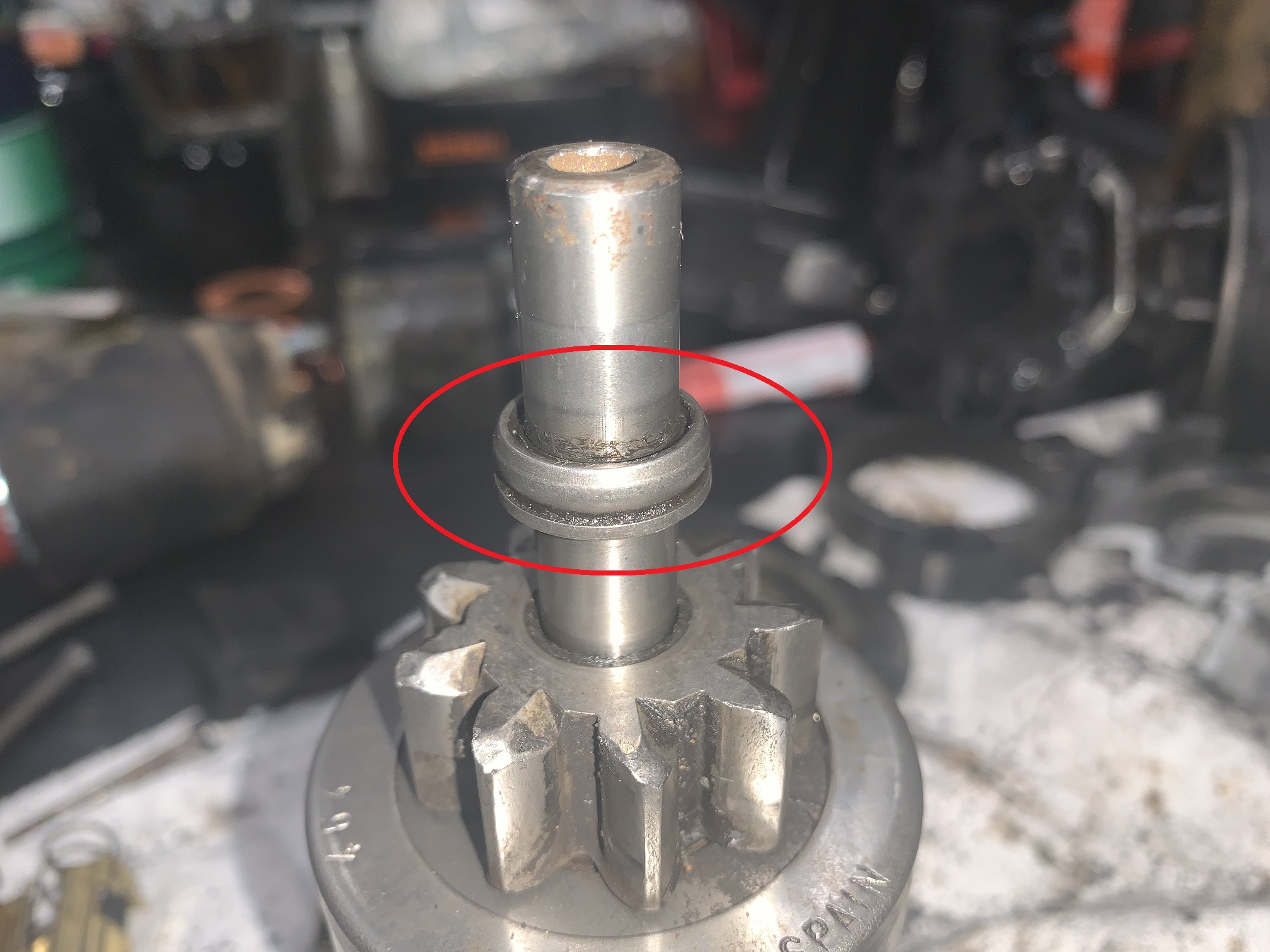

Sur cette photo, la butée est déja séparée du jonc
Sortir le jonc (attention les doigts, car le tournevis a tendance à riper ....) puis la butée
séparer la butée de la fourchette en écartant doucement
Nettoyage du tout au nettoyant freins
Le réducteur est propre
reducteur nettoyé
reducteur nettoyé

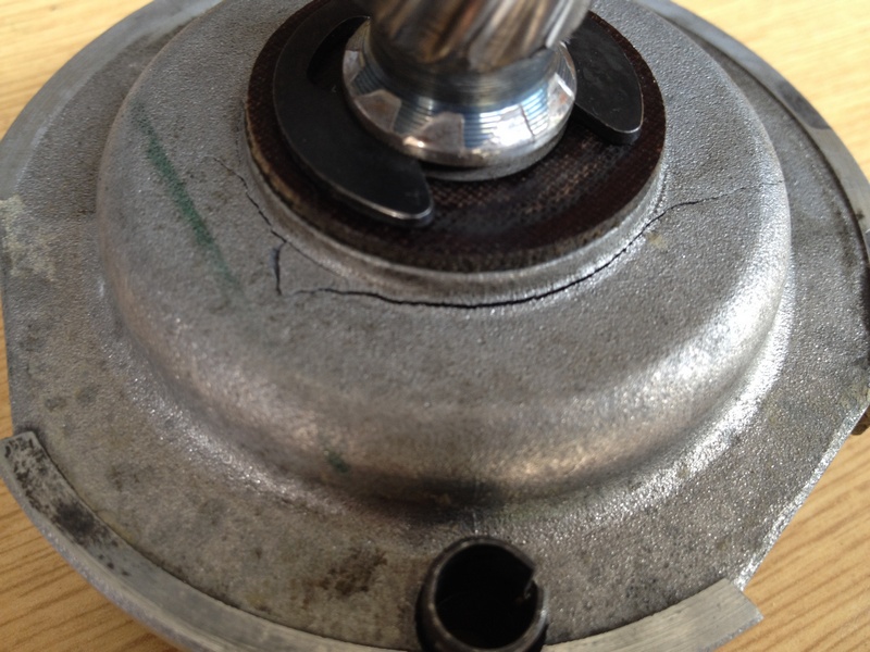

mais en mauvais état :sm1:
Fissure
Fissure
d'ailleurs si quelqu'un à une pièce de replacement pour moi, je suis preneur :sm11:
J'ai besoin du Def, je dois remonter, il faudra que je remplace cette pièce au plus tot

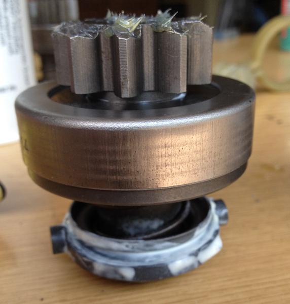

Graissage du lanceur (pièce neuve)
graisse classique sur les cannelures intérieures et graisse blanche sur la partie tournante de l'axe de fourchette (car il y en avait déjà un peu)
lanceur graissé
lanceur graissé
On rempile le tout dans le bon ordre et on utilise les gros moyens ;-) pour remettre la butée tournante :
je n'avais rien de plus petit ....

Moi, j'aurais voulu une échographie, car du coup, on n'est pas sur de tous les organes. L'état des plots et contact mobile ?
Je vais devoir ré-ouvrir le démarreur pour changer la coupelle alu qui supporte le réducteur. Alors s'il faut revoir le solénoïd et lui faire une petite photo, ce sera avec plaisir.
Quant à l'ouvrir ..... je n'ai qu'un fer à souder de 50 W env. ça me parait un peu juste pour ouvrir le bestiaud ....

Bonsoir à tous,
Je déterre un peu (beaucoup) ce fil ...
Car je suis en plein dedans !!!
Et que je suis bloqué dans la mise en pièce de l'ensemble réducteur/plongeur.
Je ne parviens pas à extraire le jonc qui retient la butée. Comment faites-vous ?
Alors je lance à appel à ceux qui aurait la solution/l'expérience, LUDO59 en tête apparemment ;-)
Merci d'avance pour vos retours !
Ci-dessous quelques clichés pour être sur que l'on parle bien de la même chose !
110 HCPU 300TDI '94
ludo59
Messages : 910
Re: Réfection démarreur 300 Tdi
Message non lu par ludo59 »
Hello,
Fais coulisser la bague vers le bas, comme ceci, ca va libérer le "circlip" :
Ludo
PAULIN
Messages : 154
Enregistré le : 16/08/2020 21:46
Message non lu par PAULIN »
Mais bien sur ... merci LUDO, quelle nouille je suis !!!
110 HCPU 300TDI '94
