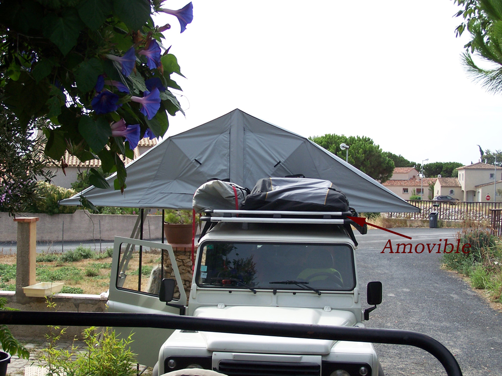

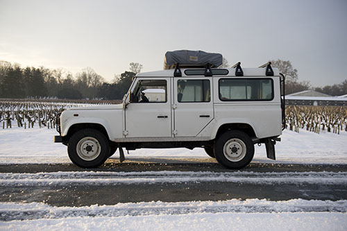

J'ai une tente de toit James Baroud Nomad, fixée pour le moment directement sur des barres de toit Rhino Rack (via les cavaliers fournis avec la tente).
Je voudrais installer une galerie sur le toit de mon Def 110, et suis à la recherche d'avis / conseils, car j'hesite entre un plateau sans rebords Rhino Rack (du coup j'a deja les pieds) et une galerie FrontRunner Expedition, avec ou sans ridelles.
Pour le moment, la tente dépliée couvre tout le toit (cf. photos), mais avec une galerie, je la déplierais moitié sur le toit, moitié à l'arriere du Def en la faisant reposer sur les pieds à rallonge.
J'aimerais savoir si certains d'entre vous ont ce type de tente installé sur galerie FR ou plateau RR, et si la fixation est possible facilement ou pas ? Interet / inconvenient de l'une ou l'autre solution ?
Merci d'avance pour vos éclairages
Brice
Brice

Mon expérience avec la même tante que la tienne , 3000 km dont 400 de pistes,
conduite tranquille familiale avec galerie RR et fixation sur la partie arrière
- fissure de la partie avant du toit dans l'arrondie ( poutant j'avais relativement peut de charge a cet endroit)
- besoin de resserrer les boulons des fixations de la galerie régulièrement
- présence d'un jeu qui s'est installé au niveau du plateau du support de galerie
Je n'ai pas encore eu le temps de regarder précisément ou s'est installé le jeu
mais ça se manifeste par un bruit qui vient de cette partie du toit
Si je peux me permettre quelques conseils :
- prendre impérativement 5 fixations de galerie
- si possible installer la tente en tete ( comme sur ton montage ), ou mettre d'autres amortisseurs arriere, un peu plus dur si la tante est a l’arrière
- vu l'importance des force qui s'exerce sur la galerie, ne pas la surélever ( aussi pour des histoires d'assurance )
- pour ce qui est de l’échelle, avec cette tante je n'ai pas trouvé quel montage permettrai d'utiliser celle qui est fixe à l’arrière
Je joins 2 photos @+

Salut,finoseco a écrit :Bonjour à tous,
Brice
Comme ici, c'est impossible de trouver une galerie, j'avais pensé à cette possibilité
J'ai une galerie de disco, trop haute pour le range.
Combien peuvent supporter tes barres de toi ?
Tu as mis combien de barres ?
Une tente plus deux personnes, c'est lourd !
Si j'ai tout compris, tu l'a fait s'ouvrir vers l'arrière et elle repose ainsi sur d'autres barres de toit ce qui répartit le poids ?
Re: Tente de toit sur Galerie (conseils)
Alors pour ce qui est de la charge supportée, je n'en ai aucune idée !
En revanche, avec 3 barres comme sur la photo cela suffit largement. J'ai essayé avec 4 mais c'est trop, cela enpeche l'arriere de la tente de bien se poser à plat, et cela force et abime.
"Si j'ai tout compris, tu l'a fait s'ouvrir vers l'arrière et elle repose ainsi sur d'autres barres de toit ce qui répartit le poids ?"
Oui, exactement !
Oui, exactement !
