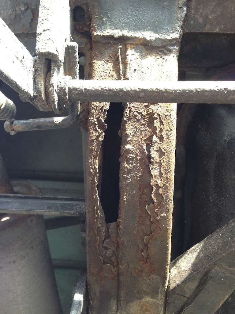

J'ai sous mon Def 110, 300TDi, des traces de vieillesses et de manque d'entretien des précédant propriétaires, soit... de la rouille, et de la belle, surtout au niveau de la traverse arrière, perforée. :sm4:
Voici quelques photos:
La traverse arrière:
Sous le pont Ar:
'A' arm
'A' arm
Pont Av:
Pont avant
Pont avant
En plus de ça, j'ai le CT qui m'a affiché " corrosion perforante multiple" en plus des amortisseurs Ar HS... bref pas glorieux.
Je voudrai donc avoir votre avis sur l'état du châssis, est ce que de la découpe et soudure, ainsi qu'un changement de la traverse arrière avec longue extensions peut résoudre mon problème? Le tout suivis d'un bon sablage, et anti rouille + une bonne peinture par dessus peuvent arranger les choses.
Est ce que, due à la remarque du CT, je ne suis pas obligé de faire des réparations officielles LR pour avoir les preuves d'une réparation officielle?
Ou vu l'état du châssis un remplacement par un galva de chez R.... Chassis ? Est ce légalement autorisé ? :roll:
J'envisage les deux options, je suis au courant des différences de coût.
Je voudrai redonner une jeunesse à mon def, qui du reste est très beau et en bon état.
Merci pour vos conseils.
Timothée
Re: Changement Traverse Arrière ou châssis.
Difficile d'être très affirmatif sur des photos, mais je penses qu'une traverse arrière avec les morceaux de longerons suffira dans ton cas, le reste du châssis semble être encore suffisamment sain.
Un traitement de l'intérieur du châssis sera aussi à prévoir: cire a corps creux...
Un changement de châssis pose le problème du N° de ce dernier, mais pour le moment le CT ne demande pas grand chose: mon père vient de passer une 2cv au CT, le n° de série est gravé sur une tôle soudée par 2 points à l'arc sur le châssis, difficile de faire plus bidouille, et pas de problème pour le CT: 'Du moment que c'est indémontable, c'est bon!' :shock:
Pas sur que dans le futur ils ne deviennent pas plus exigeants!! :roll: Donc il vaudrait mieux garder ton châssis et son N° gravé d'origine bien précieusement à mon avis!!
Sinon, pas de soucis pour les remarques du CT, au prochain CT si il n'y a plus rien a signaler tu n'auras plus aucune remarque! La aussi, il faut en profiter tant que ça dure a mon avis, on en viendra bientôt à la même chose que pour un véhicule accidenté: réparation par un pro avec facture obligatoire... C'est pas forcément un mal, ça évite des bidouilles qui peuvent être dangereuses, mais pour le gars qui veut faire lui même, par soucis d'économie très souvent, et qui aurait fait du très bon boulot... Souvent meilleur que certains 'pros'!! :roll:

Merci pour ta réponse Feub, je pense tenter ça:
- découpe des éléments fortement corrodé (perforé) sur le châssis.
- injection de cire à corp creux pendant que les longerons sont accessibles .
- mise en place de la traverse arrière avec extension.
- sablage du chassis.
- peinture anti rouille (1/2 couches ?).
- peinture noire pour châssis ou équivalent.
- pourquoi pas un passage de cire sur l'extérieur du châssis.
Et c'est repartis pour quelques années :sm2:
Timothée
Messages : 6057
Lis ça: Defender, tuto remplacement traverse arrière. cela te donneras une idée du travail a effectuer.
Dans quel état sont les "jambons" supports de tablier sur le dessus?
Tu prends la traverse arrière avec la plus longue partie possible de longeron, c'est fastidieux mais pas très compliqué.
Attends toi à quelques surprises et imprévues, prévois des plans B, C et D au moins. Du genre un réservoir, une jauge, des clips pour les faisceaux électrique, une prise remorque, de la visserie, un copain, des bastaings...
Pour le changement de châssis, soit tu demandes au fabriquant de frapper tes N°, soit tu le fais toi même. Soit tu prends un châssis d'occasion en bon état que tu fais galvaniser et tu frappe tes N°à coté des numéros d'origines. Mais dans tous les cas tu dois pouvoir justifier l'origine du châssis, un pro te fournira une facture, et un particulier aussi avec ses coordonnées clairement mentionnées ainsi que les N° précédent. Pour changer un châssis, il faut au moins une superficie au sol de trois lands, pour pouvoir poser la caisse au sol et passer les éléments d'un châssis à l'autre.

Merci pour vos conseils, malheureusement je n'ai pas la place pour le changement de châssis, je vais donc pour le moment tenter le changement de la traverse avec longue extensions, pour être sur d'aller le plus loin possible sur le châssis parceque j'ai ça aussi sur mon châssis (photo d'un autre utilisateur du forum).
http://www.landroverfaq.com/download/fi ... &mode=view
j'ai donc trouvé ça (chez BRIT..) :
pas d'origine, mais j'ai pas trouvé LR avec longue extensions.
Pour ce qui est de la soudure, auriez vous le contact d'un bon soudeur dans le coin Geneve/Pays de Gex/H.Savoie, je n'ai absolument aucune exp en soudure, et je pense pas que ce soit la meilleur partie pour un entrainement. (MP si vous pouvez m'aider, merci :sm11: )
à bientot

Alors je vous entends bien, mais qu'est ce que vous proposez?
Je ne suis pas pour mettre de la mauvaise qualité sur mon def, mais j'ai besoin d'une traverse arrière avec extensions. Vous avez une idée d'où je peux trouver cette belle pièce bien soudée :D
Merci :)
Messages : 6057
Salut la dernière que j'ai soudé venait d'un accessoiriste du coté de Dieppe à Lintot-les-Bois pas trop mal environ 200€, c'est celle en photo sur le lien en début du sujet. Mais je n'en connais pas l'origine, hormis le fait qu'il les achète en Angleterre. L'autre option est d'acheter un bout de châssis d'origine chez Lignon-automobile ou Technoland ou autre et de le souder, tu es sur de la qualité au moins.

J'ai trouvé sur le forum UK, LandyZone une boite en Angleterre qui fait des Traverses arrière d'apparemment très bonne qualité. Ce sont des HD en 6mm, £75 + VAT soit un petit 95€ fonction du taux de change, sans le port. A savoir qu'il ne s'agit que de la traverse, j'ai fait une demande pour les extentions, j'attend la réponse. D'apres un utilisateur du forum, il n'a été chargé que £15 pour les extensions, dès que j'ai des news je vous tiens au courant.
Voici le lien pour ceux que ça intéresse, ils proposent d'autre parts, de très bonne qualité:
http://www.blacksheepoffroad.co.uk
Voici les retour des clients (pour les anglophones):
http://www.landyzone.co.uk/lz/f7/hd-rea ... 89518.html
Bonne soirée
Messages : 6057
Salut cela à l'air sérieux comme traverse, presque trop. Mais vue le prix de la fourniture et pose: "Supplied and fitted From £250+VAT" cela vaux le coup de se payer un voyage en Angleterre rien que pour ça eu égard les prix pratiqués en France juste pour la traverse d'origine sans la pose.
Zouritte
Messages : 51
Enregistré le : 25/11/2012 23:23
Message non lu par Zouritte »
j'espere ne pas outre passer la fonction du Forum en écrivant ce post, pour plus d'infos vous pouvez me contactez en MP :sm11:
J'ai discuté avec le fabriquant les prix sont les suivants:
- traverse arrière HD pour tout modèle (faite sur commande) avec toutes les variantes voulue: £75
- traverse + courte extentions: £135
- traverse + longue extensions: £150
- frais de port: £36
je vous ferai un retour sur le produit à réception, si l'Anglais n'est pas votre langue favorite ==> MP, je me ferai un plaisir de vous aider.
