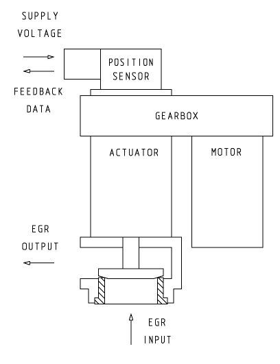

Pour son cycle de fonctionnement je ne possède que ces schémas :
Et pour les électroniciens (qui nous en dirons plus ?) :

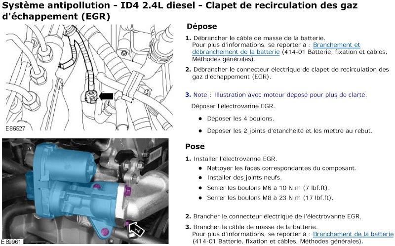

Un extrait du manuel atelier TD4 pour la vanne EGR (de seconde génération semble-t-il ?) :

Autre bizarrerie, le circuit donnant la position de la vanne. D'après le schéma théorique de RR VM 1992, il serait du type « Pistes résistives croisées » :
Il serait donc intéressant d'en sortir la courbe de réponse — pour l'instant, on n'a que ça :
afin de faire le lien de manière certaine avec le câblage :
Je ne suis en effet toujours pas persuadé que le moteur soit commandé en sens direct et inverse de rotation. Dans une de ses photos, Imer montrait l'existence d'un ressort spiral assurant le rappel de la soupape. En théorie, il suffirait donc de moduler la largeur d'impulsion de la tension d'alimentation du moteur afin qu'il contre la tension du ressort jusqu'à ce que la position de consigne soit atteinte.
En d'autres termes, les trois bornes EVA correspondraient, comme pour l'accélérateur, à la tension sur chaque piste + la somme des tensions et les deux autres à la masse et à la tension modulée alimentant le moteur. Sauf si la vanne n'a pas un comportement symétrique à l'ouverture et à la fermeture, auquel cas on retombe sur le schéma à suivre, mais j'y reviendrais.
