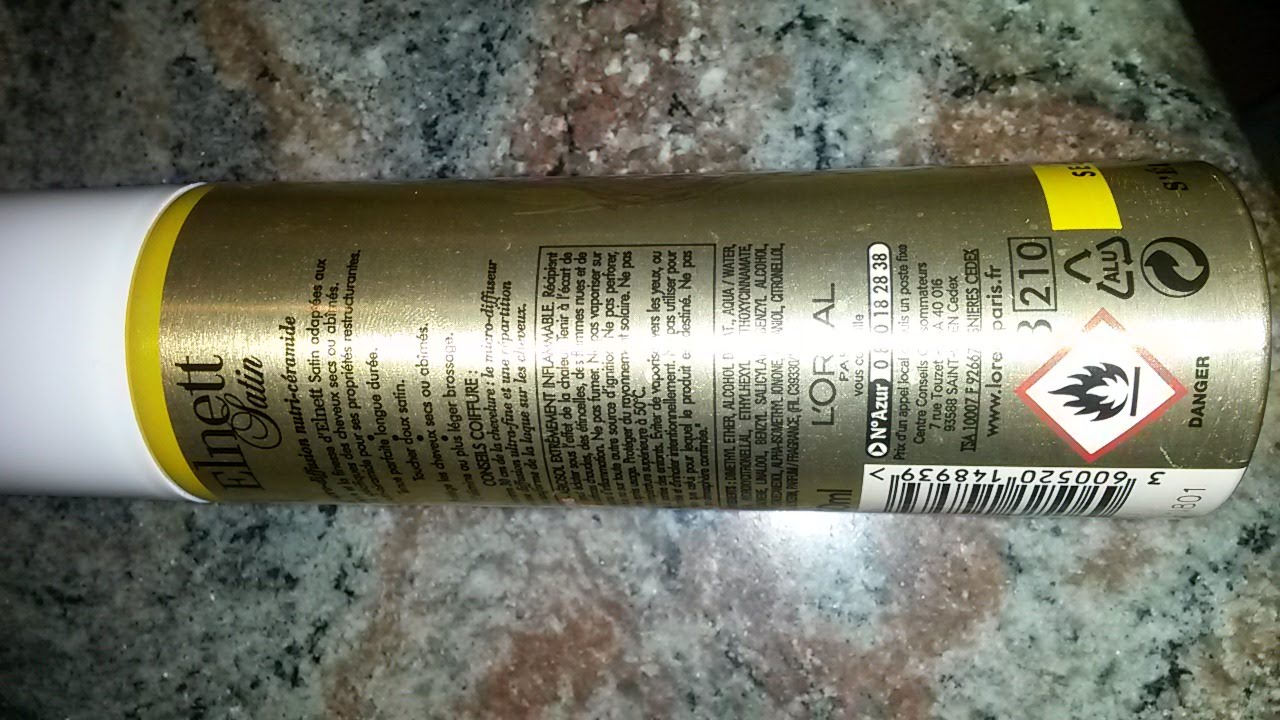

Pour le cout ça pas besoin de le mettre dans la caisse à outils, c'est maman qui s'en charge dans la trousse de toilette ! A+LØLØ a écrit :Salut,
Avec du nettoyant frein, c'est pas mal non plus, ou tout autre produit inflammable en bombe .
