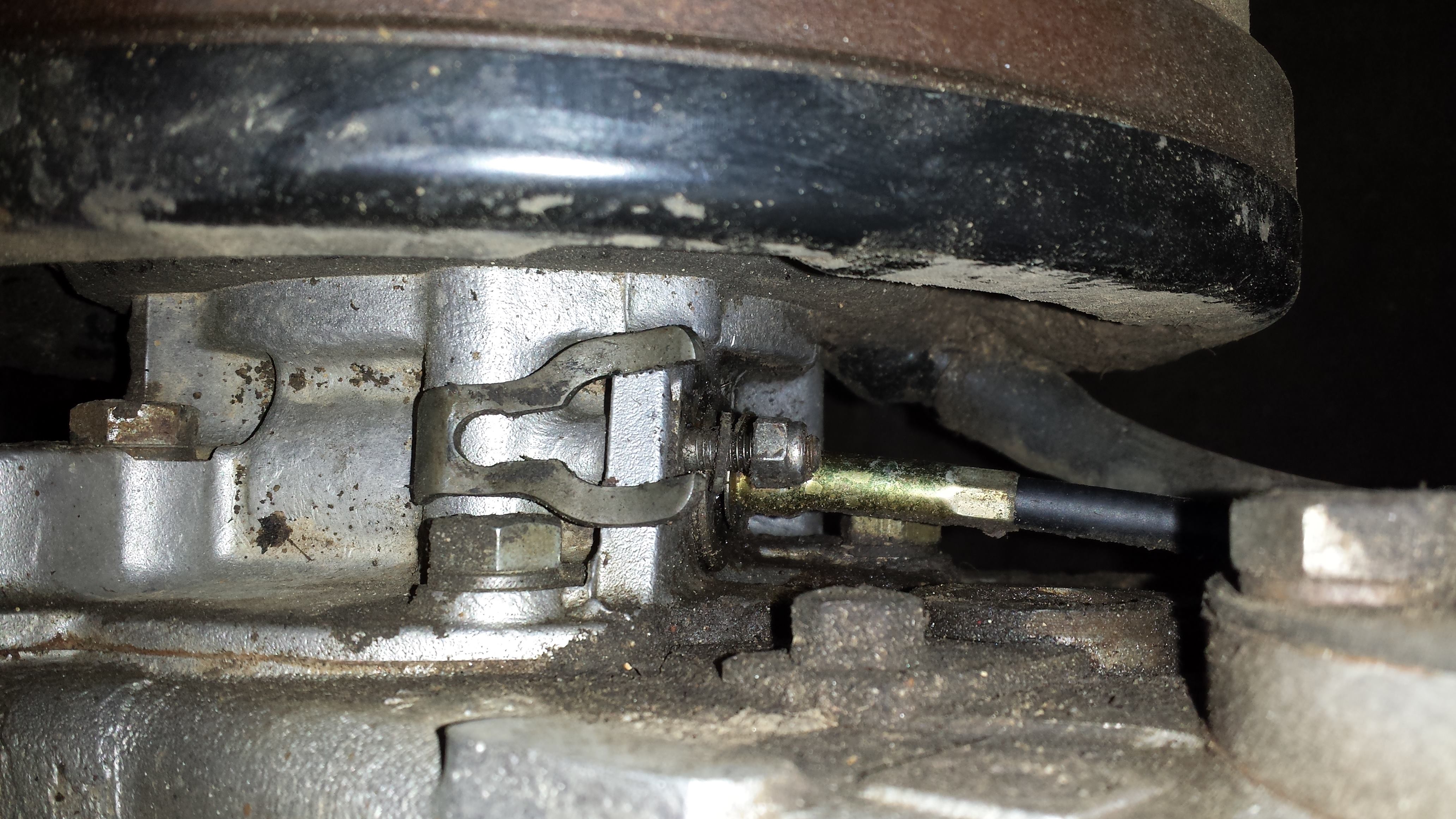

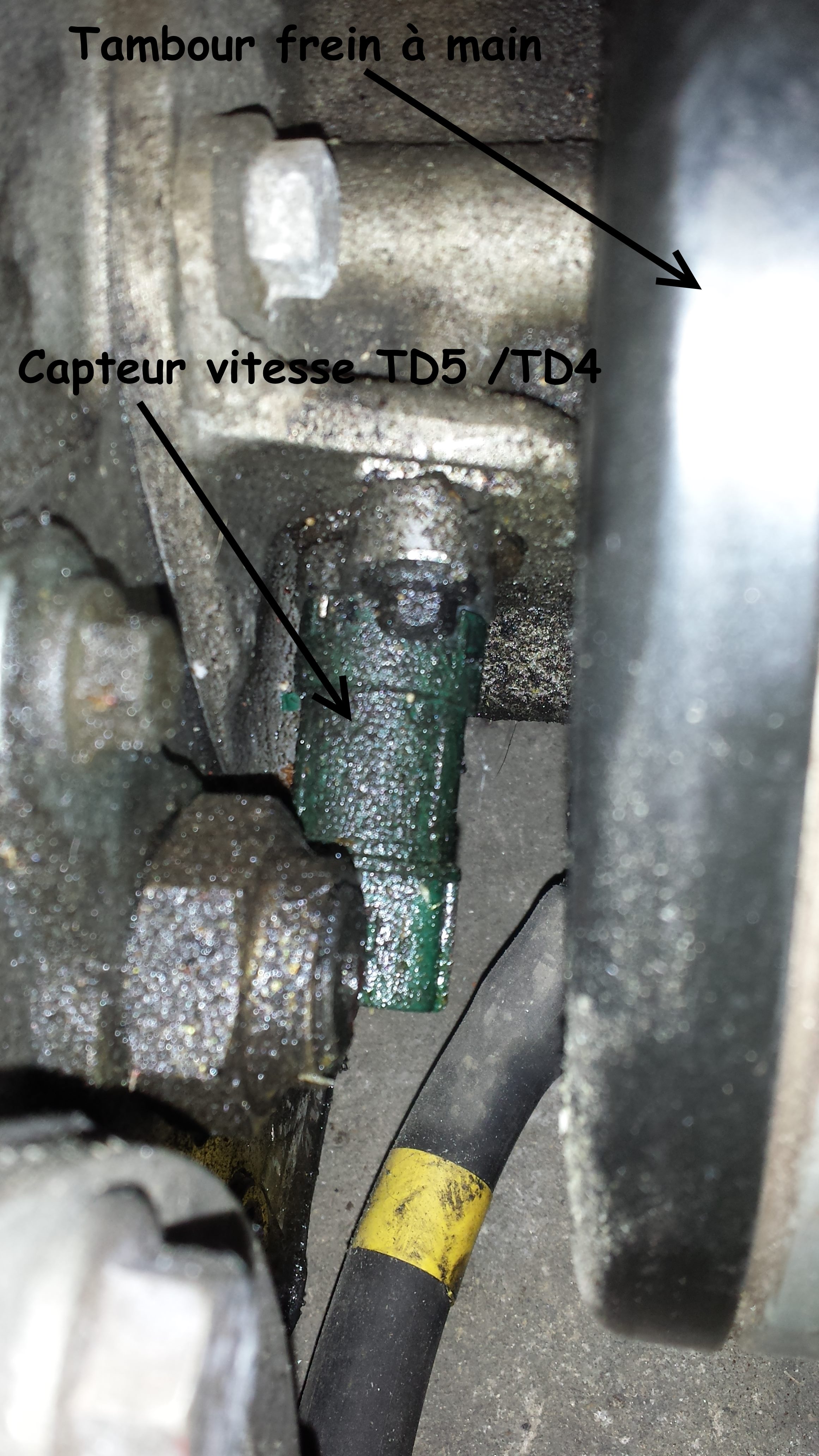

Il est en sortie de boite de transfert derrière la flasque du tambour de frein à main. Il a cette aspect là :

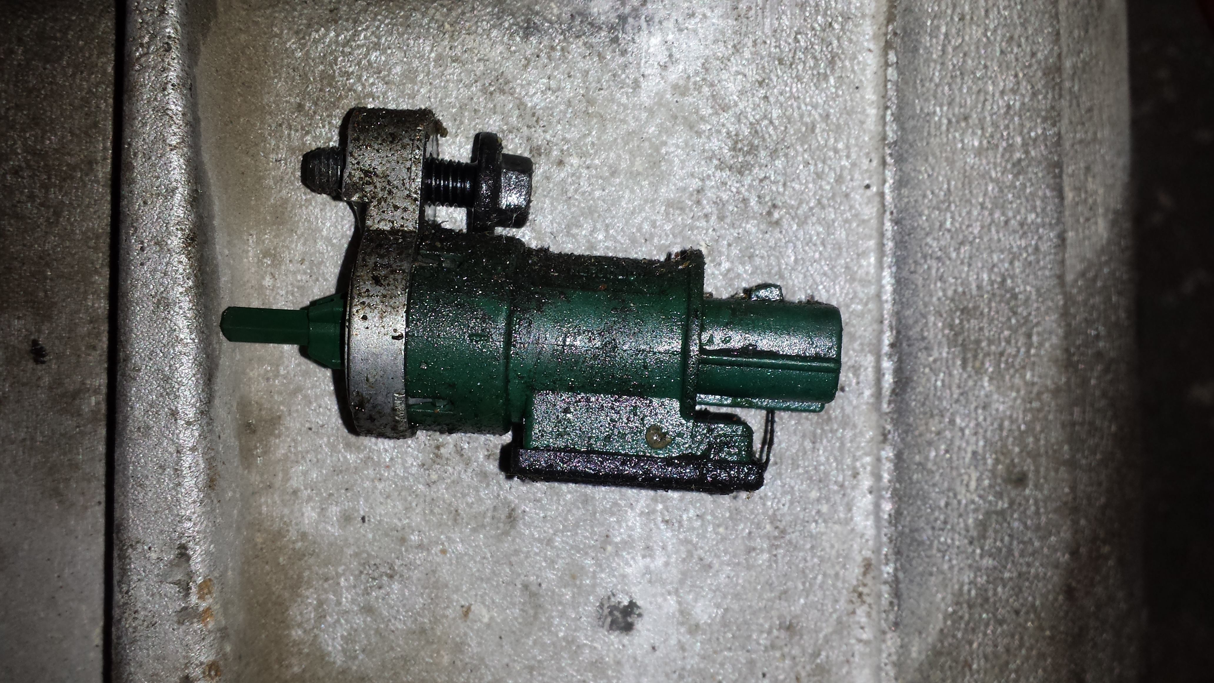

Il y a parfois un problème d'oxydation qui ne le rend pas extractible simplement. Un bel exemple de massacre : Sinon, le logement tel qu'il doit être pour pouvoir placé le capteur électronique vert: La couleur des 3 fils du capteur, dont tu dois retrouver le connecteur :
Vert liseré jaune.
Noir.
Noir liseré rouge.

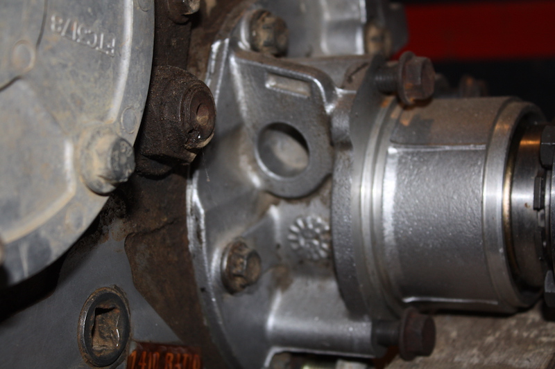

Mais sur ma boîte de transfert, il n'y a pas cet emplacement
Il y a bien un trou du diamètre correspondant, mais il ne débouche pas
Et il n'y a pas le trou à côté pour la vis de fixation

Peux tu nous mettre une photo de ta sortie de boite bouchée ?

Tu peux éventuellement changer le petit carter de sortie (2) pour un qui est usiné avec le trou et le pignon d'entrainement du carré monter à voir si la vis sans fin d'entrainement sur l'arbre de sortie (1)est usiné ou pas. Il faudra ouvrir pour le voir ou avoir la confirmation par quelqu'un qui connait cette boite. Sinon, il faut aussi changer l'arbre de sortie (1).Est il possible de modifier pour connecter le capteur de vitesse ou vaut il mieux que je change la BT ?

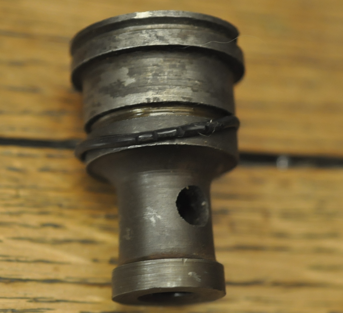

Il est donc peut être plus facile de trouver une BT HS pour recuperer le petit carter et éventuellement l'arbre de sortie
Faut il déposer la BT pour remplacer cet arbre?
