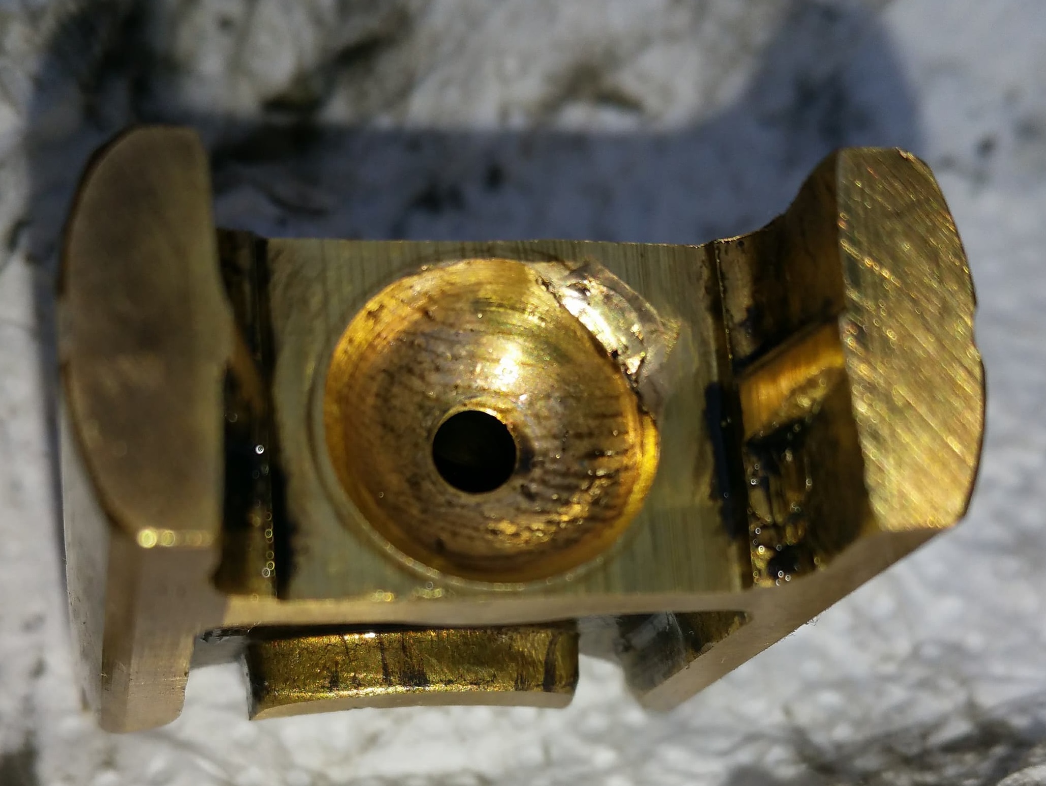

par contre la ou la tige de culbu est pliée,le poussoir est usé sur le bord
tu prendrais quoi comme marque de poussoir, le "bas de gamme" le bearmach ou un LR?

Salut, le poussoir "ERR 607 Tappet Slide" proposé par Turner à 8,34£ TTC.gus08 a écrit : tu prendrais quoi comme marque de poussoir, le "bas de gamme" le bearmach ou un LR?
Contrôle l'état du galet et de son guide. Contrôle avec une loupe, l'état du culbuteur et vois si sa soupape coulisse bien dans son guide et quelle n'est pas tordu. Le guide présente un défaut comme si la tige avait été mal remontée, mais il a dut se passer quelque chose là, la tige a sauté, et il faut s'assurer que toute la chaine est correcte vois cette inter, dans help please!!!...aide sur 300 tdi.

je vais la rechercher demain matin, pas pu y aller avant, je vais démonter la soupape pourvoir si elle coulisse bien.
oui bizarre que la tige soit tordue.
si un jeu trop important peut être que ça bougé a ce niveau la.

Salut,gus08 a écrit : oui bizarre que la tige soit tordue.
Possible que le moteur se soit emballé dans une descente a fond de régime, ou qu'une pastille ait sauté. Tu as les 8 ? dans quel état, une n'est-elle pas abimée ?
contrôle le coulissement correct des soupapes dans les guides, une d'entre elle est peut-être tordue aussi.
