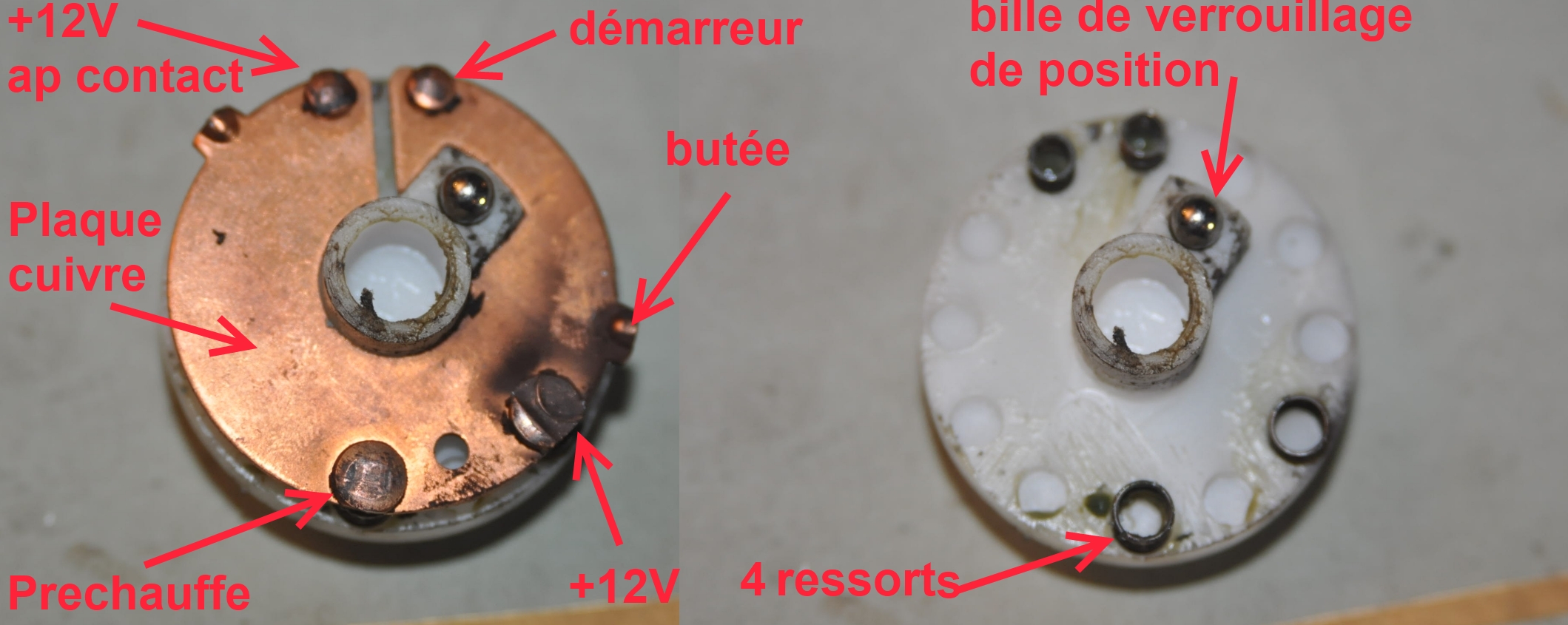

Le rôle et l'identification des fils sur la cartouche: Câblage, je pense que tu as le même, sauf peut-être le fil blanc avec les deux liserés noirs. Tu peux rouler sans la cartouche si elle déconne trop, et te fabriquer une cartouche de campagne.
En 1)
Tu établies le contact,
En 2) Tu préchauffe comme d'habitude en comptant jusqu’à 10 ou 20 selon la météo, et l'état précédent de température du moteur.
En 3) Tu lances le démarreur avec le même bout de fil que le préchauffage. Cela fera des petites étincelles, mais il faut y aller franchement moins tu tremble, moins il y a d'étincelle, et de toute façon tu ne risques rien. Une fois le moteur lancé, tu retires le fil comme le fait le neiman. Arrivé au boulot tu enlèves les, deux fils du contact pour arrêter le land.
Le système peut-être amélioré avec des cosses au bout des fils. On pourrait également pacer un coup circuit, et des poussoirs, pour supprimer ce système de cartouche, cela fait longtemps que j'y songe.

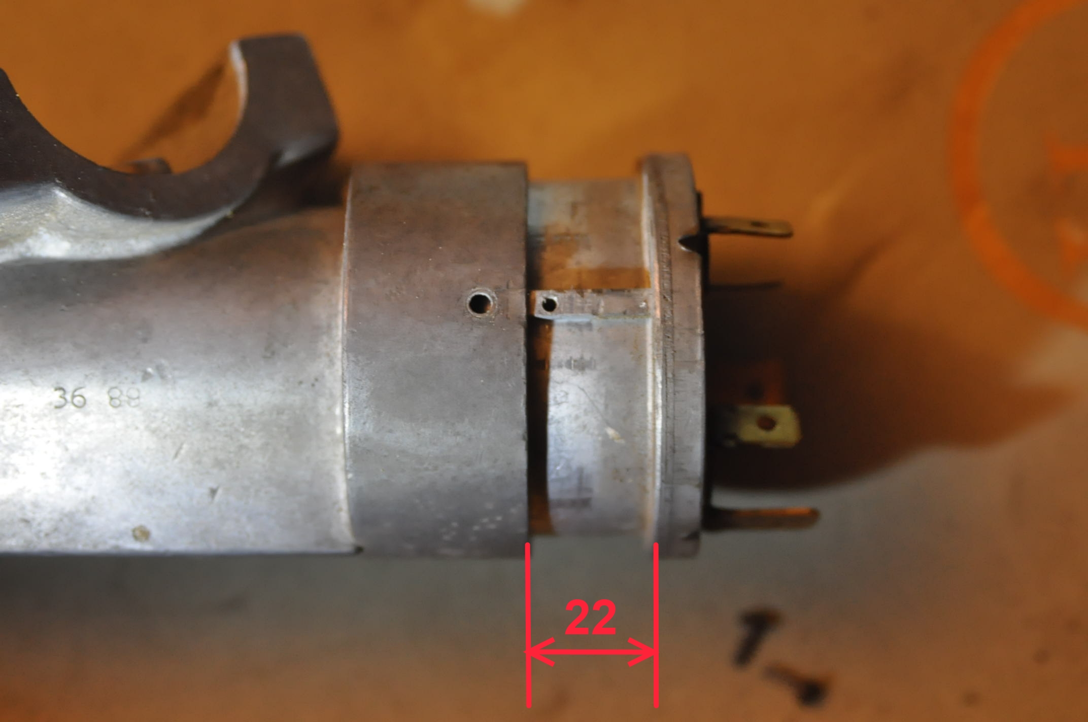

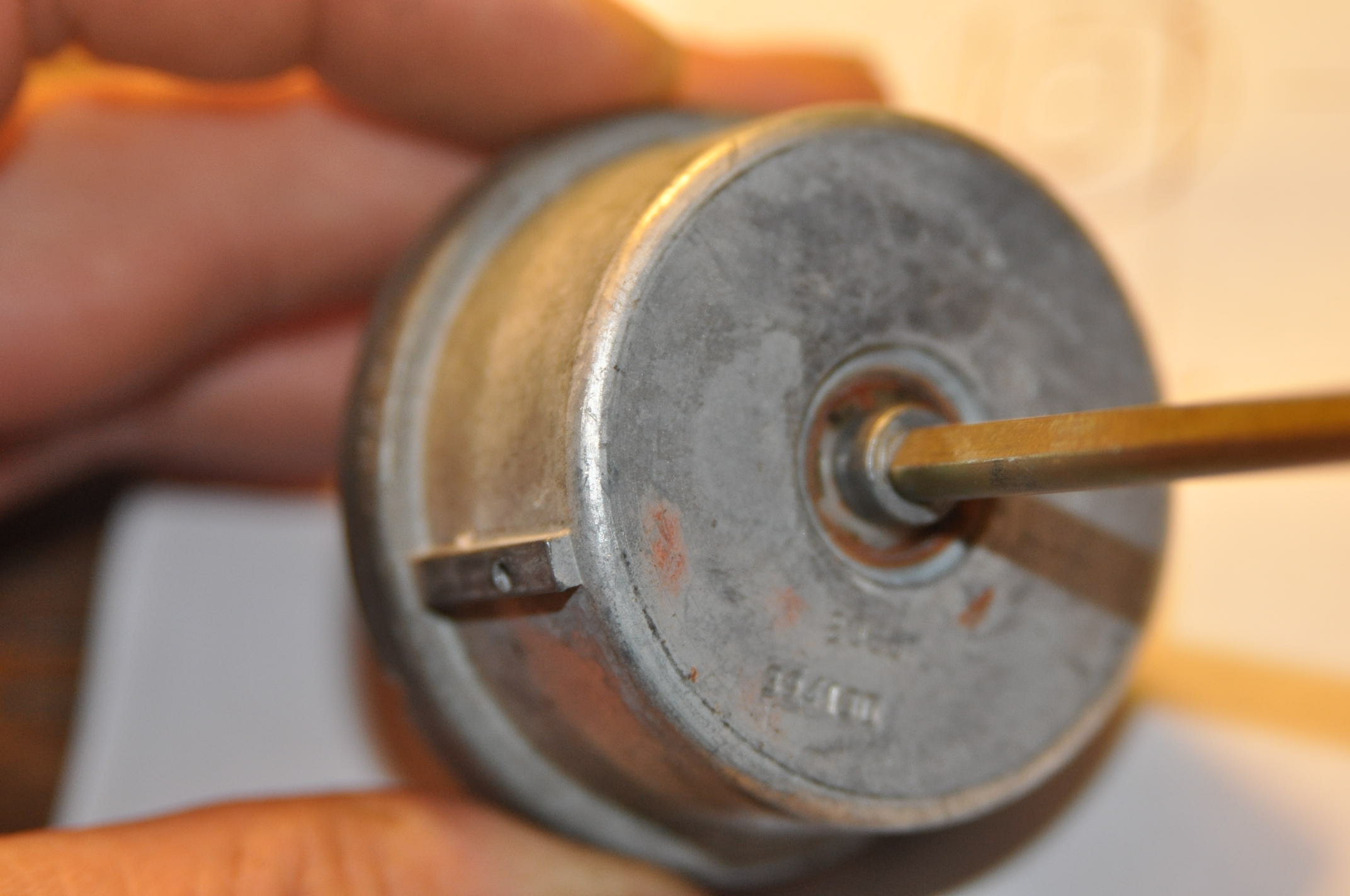

Là, c'est beaucoup plus délicats, car il n'est pas évident que l'axe et l'entretoise de liaison ne se fassent pas la malle lorsque que tu tires sur la cartouche qui est un peu capricieuse à sortir des fois. Il faut également un recule de 2,2cm pour la sortir du corps du neiman et je ne suis pas sur que tu les ai, à vérifier. Enfin le troisième point serait les deux petite vis de maintien de la cartouche dans la corps du neiman elles sont toutes petites et l'une des deux n'est pas forcement bien placer, à contrôler aussi. A priori j’essaierai connaissant bien le système, mais je pense que ce n'est pas évident. Pour la remise en place, il faut être à la position 0 avec la clef dedans, puis il faut que la partie intérieur en plastique blanc soit aussi sur la position 0 à fond à gauche de façon a ce que les méplats de l'entretoise de liaison correspondent a ceux de la partie plastique. Sur les derniers 7mmJe vais quand même changer la cartouche, vous savez si je peu l'enlever sans démonter le neiman?
si cela bloc, il faut titiller la clef pour que les méplats tombe bien en face et pouvoir introduire la cartouche jusqu'au bout. Il est peut-être plus simple si tu travail in situ sans démonter le neiman, de placer l'axe et l'entretoise d'abord sur la cartouche, puis d'introduire le tout dans le corps du neiman, enfin de titiller avec la clef pour retomber dans l'axe du blocage en rotation de l'axe au niveau du mécanisme de la clef et pousser à fond la cartouche?
Si la tienne est la même que sur les photos, oui.J'ai trouvé la ref PRC2735 sur le net, j'espère que c'est la bonne.

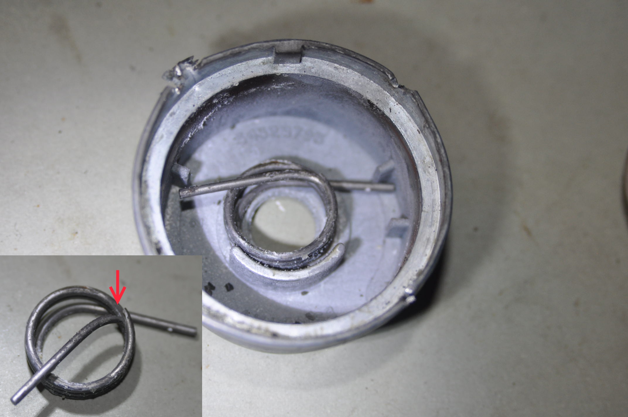

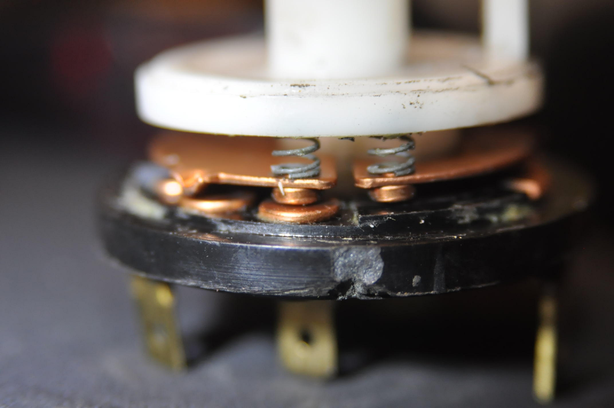

La soiré mécanique... ouverture d'une cartouche de neiman Sur celle là, c'est le ressort de rappel des contacts derrière la plaque cuivre qui est cassé. Il fallait ramener la clef manuellement, sinon le démarreur et le préchauffage restaient enclenchés. On peut voir que le plot de contact +12V est usé et oxydé. La plaque cuivre est maintenue en pression sur les plots des cosses par 4 ressorts. Le verrouillage des positions est réalisé par une petite bille monté sur ressort également. Position 0. Position préchauffage. Position +12V après contact en mode préchauffage. Cela montre que lorsqu’on préchauffe, on a le contact sur les 4 voyants et l'électrovanne et qu'en démarrant aussi, si on tourne vers la gauche jusqu'au plot suivant on actionne le démarreur. En position moteur tournant, il n'y a qu'un plot sur les deux du +12V après contact de connecté à la plaque cuivre. Et le premier +12V après contact (fil blanc) est coupé lors de la phase de préchauffage et de démarrage, pour que ce +12V après contact soit déconnecter et déleste la cartouche, surtout si il y a beaucoup d'éléments électrique qui en dépendent sont connectés, feux, chauffage, essuie glace...au profit du démarrage seul et de 4 voyants + l’électrovanne. IGNITION!Bonne soirée, et bonne mécanique.

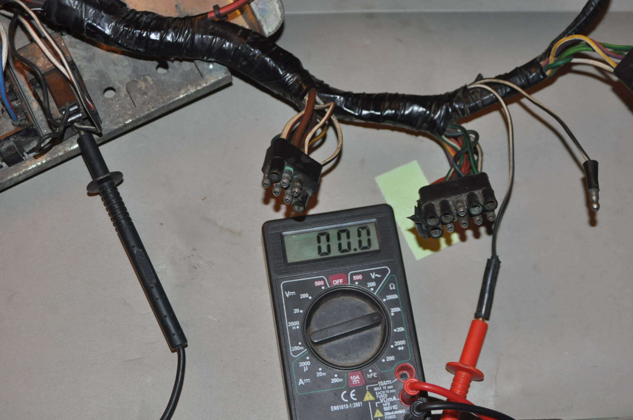

Je viens de voir ta réponse, et un problème me viens a l'esprit (j'ai quand même vérifié sur le schéma de ma doc).
Les 2 fils blanc/noir devrais alimenter l’électrovanne de coupure d'alimentation (qui dois avoir du courant pendant le démarrage, sinon ça va pas démarrer:) ), et du coup j'arrive pas à refléchir vul'heure tardive.

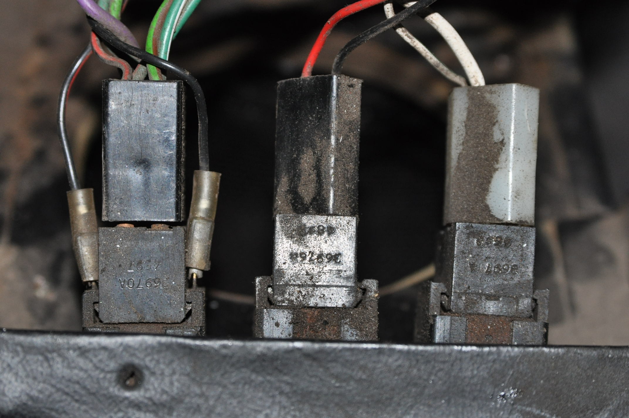

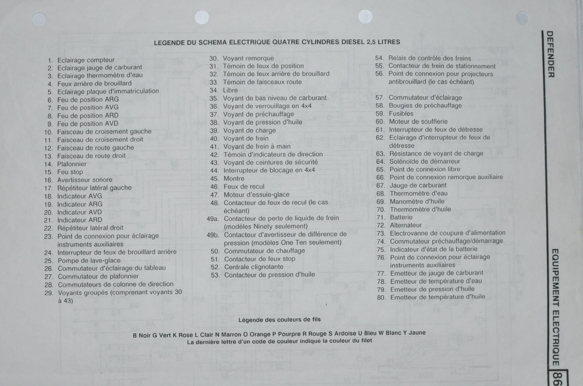

Salut,Blackhawk a écrit :Je viens de voir ta réponse, et un problème me viens a l'esprit (j'ai quand même vérifié sur le schéma de ma doc).
Ta remarque m'a interpellé.
Déjà, il faut que l'on fasse attention à la couleur des fils BW et WB dans un cas on a un fil blanc liseré noir et dans l'autre noir liseré blanc.
Ensuite il faut s'intéresser à la date précise de ton land, apparemment l'année charnière serait 1986.
Ensuite, sur les cartouches de neiman, il y a des subtilités, est ce que la tienne est exactement la même que sur les photos précédentes? Tu as laquelle? Il y a là, effectivement sujet de réflexion.
Regarde ce premier schéma pour un 2,5D, probablement celui auquel tu te réfères, suite à ta remarque sur l’électrovanne ( repéré 73), couleur du fil unique WB . Légendes. Bon puis regarde ce bout de schéma à partir de 86, là il y a les cosses du neiman et la version soit essence 4 cosses, soit diésel 5 cosses pour le neiman. Légende schéma tous modèles de 1986 à 1991. Ou on peut y voir que le fil WB se transforme est relié a un W simple, et où je suppose que 104 est l’électrovanne. Pour continuer dans le sac de nœud, j'utilise comme base de réflexion depuis le départ un faisceau complet et propre d'un 110 SW 2,5 D county de 1986. Sur ce faisceau, il y a deux fils relier ensemble dont bizarrement, je n'arrive pas bien à déterminer la couleur exacte car on pourrait dire qu'il y a deux liserés blanc et deux liserés noir, pas clair cette histoire. Il n'y avait plus de fil blanc avec un seul liseré noir à la fabrication? Donc je me suis dis, je vais suivre ces fils dans le faisceau.
D'un coté cela part aux voyants de charge; de pression d'huile; de frein à main et de ceinture donc c'est un +12V après contact qu'il doit y avoir.
De l'autre coté, il va sur un connecteur compartiment moteur, sur une embase femelle à coté du fil du voyant de charge marron liseré jaune. Mais effectivement, comment se fait-il que cela démarre si l'on coupe l’électrovanne pendant la phase de lancement du démarreur.
Donc dans ce cas, je pense que tu as raison. Il faudrait câbler le neiman comme ça: Donc visiblement, pendant la phase de démarrage tout est coupé sauf 4 voyants et l’électrovanne.
Il y a également un relais test frein repère 54 premier schéma qui est actionné pendant la phase de lancement du démarreur,
il commute à la masse le voyant de liquide de frein, cela permet de contrôler si le voyant est bon au moment du démarrage.
Ce voyant dépend du capteur qui est sur le tablier en bas à droite, et lorsqu'il y a un déséquilibre entre l'avant et l'arrière cela déplace un clapet et commute à la masse l'un des fils blanc liseré noir. Je suis étonné d'une utilisation double d'un même code couleur pour deux fonctions distincts, c'est la première fois que je remarque ça dans un faisceau land.

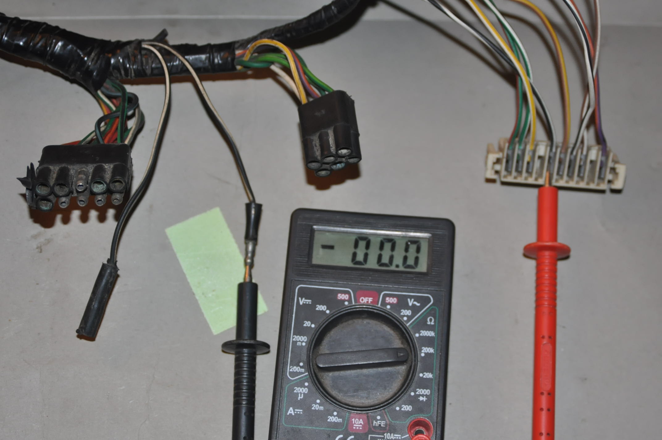

Encore un mystrère land:)
Je suis au boulot, et j'ai pas le 110 sous la main, donc je peu pas aller voir in-situ.
C'est bien comme ça qu'est branché le mien.
J'ai la cartouche de droite, 5 cosses, et la "grosse avec 2 pions de contact" en bas à gaucheLØLØ a écrit :Déjà, il faut que l'on fasse attention à la couleur des fils BW et WB dans un cas on a un fil blanc liseré noir et dans l'autre noir liseré blanc.

C’est bien ce schéma la, qui a l'air de correspondre pour tout ce que j'ai contrôlé, sauf quelques trucs dont la couleur du fil de l'électrovanne entre autre.LØLØ a écrit : Il y a là, effectivement sujet de réflexion.
Ca, par contre j'ai pas. Le voyant de frein ne s'allume dans mon 110 que si j'enlève le bouchon du bocal du liquide de frein (ou si il en a plus, mais heureusement ça m'est jamais arrivé), par contre, je pense que c'est pas d'origine, il y a une fil jaune et un marron sur ce capteur, et il est dans une petite gaine annelée, que je n'ai nulle-part ailleurs dans le faisceau d'origine.LØLØ a écrit :
Faudra que j'essaye avec un bout de fil pour voir si c'est toujours branché.LØLØ a écrit :
Sur mon neiman, je dirais que c'est blanc filet noir, exactement comme sur le neiman de ta photo, et celui de la flèche rouge de ta dernière photo.LØLØ a écrit : Je suis étonné d'une utilisation double d'un même code couleur pour deux fonctions distincts, c'est la première fois que je remarque ça dans un faisceau land.
Ensuite, j'ai beau avoir moult schémas land, il y a toujours un petit truc qui ne colle pas ou que l'on ne retrouve pas, malgré tout dans l'ensemble, il ne sont pas mauvais
Ca s’est un sujet constructif comme je les aimes.LØLØ a écrit : Je vais donc reprendre les interventions précédentes.

Le système dans le bocal est arrivé plus tard que 86, avec ce faisceau là dans lequel il y a un fil tout noir de masse et le noir liseré blanc. Le flotteur commute le voyant à la masse lorsque le niveau de liquide est bas.
Normalement contact mit, si tu touches la masse avec ce fil, cela doit l'allumer. De l'autre coté, sur la femelle, elle va au relais qui le commute à la masse pendant la phase de démarrage uniquement, afin de contrôler l'état du voyant et peut-être la continuité du capteur. Il est très probable, que ces deux fils ou du moins celui coté voyant, ont ou ait été réutilisé pour le capteur dans le bouchon bocal. Les fils d'origines de ce capteur, sont sur les lands qui en sont pourvus d'origine, de couleur noir liseré blanc.
Ce que j'ai vu aussi sur certain land, c'est les deux fils relier entre eux. Je ne vois pas trop pourquoi, ou quelle est l'évolution qui mène à ça. Il faudrait que j'observe la séquence de démarrage du 200 pour voir.
Super, sur tout n’hésite pas en cas de doutes ou de questionnement diverses et variés.Blackhawk a écrit : je ferais un petit reportage quand je changerais le tableau de bord.
C'est pour cette ambiguïté là, que je suis partis en hors sujet sur le circuit de commande du voyant d'alerte liquide de frein. Où je me suis fait avoir comme un bleu. Il y a sept ans que j'ai changé le faisceau du 110, remplacé par un faisceau de 200.LØLØ a écrit : Sur ce faisceau, il y a deux fils relier ensemble dont bizarrement, je n'arrive pas bien à déterminer la couleur exacte car on pourrait dire qu'il y a deux liserés blanc et deux liserés noir, pas clair cette histoire...
Ça, c'étaient en option pour certain pays, le voyant frein à main à été activé en France avec l'arrivé du 300Tdi. Mais je pense en monter un de ces jours, cela évite de l'oublier et de le tuer trop rapidement.... pour le frein a main et les ceintures, je les ai pas, donc pas de risques de les allumer...
Oui, d'origine, il y a le système à piston navette, entre l'avant arrière au bas du tablier, vérifie, tu l'as peut-être encore en place au bas du tablier, avec les fils du contacteur coupés.Ça, par contre j'ai pas. Le voyant de frein ne s'allume dans mon 110 que si j'enlève le bouchon du bocal du liquide de frein (ou si il en a plus, mais heureusement ça m'est jamais arrivé), par contre, je pense que c'est pas d'origine, il y a une fil jaune et un marron sur ce capteur, et il est dans une petite gaine annelée, que je n'ai nulle-part ailleurs dans le faisceau d'origine.
Les connexions au capteur d'origine arrivent dans le compartiment moteur, au milieu des connecteurs de tablier du faisceau arrière et faisceau moteur. Pour le bout de fil, il faut le mettre du coté qui va au voyant d'alerte frein, donc sur la fiche mal.Faudra que j'essaye avec un bout de fil pour voir si c'est toujours branché.
Fait. Relis pour voir si cela te semble correct maintenant.Blackhawk a écrit :Ça s’est un sujet constructif comme je les aimes.LØLØ a écrit : Je vais donc reprendre les interventions précédentes.

Je profite des vacances et de l'atelier de mes parents...
pour l'instant ça avance bien, il faudra que je change les cosses qui viennent sur le neiman, les 2 grosses ont bien pris, il y a de grosses traces d'arcs et de chauffe.
Pour rester dans le theme electricité, mais plus du prechauffage, il y a des trucs bizarres dans mon 110, si je trouve le mec qui a fait ça je le brule.

Re: Problème préchauffage 2.5L
l'installation électrique de ce 110 est une véritable usine a gaz (les rajouts, pas l'origine).
La cassette du neiman est venue sans problème particulier, ça s'est passé tout seul.
En plein remontage, j’espère que ça va marcher
