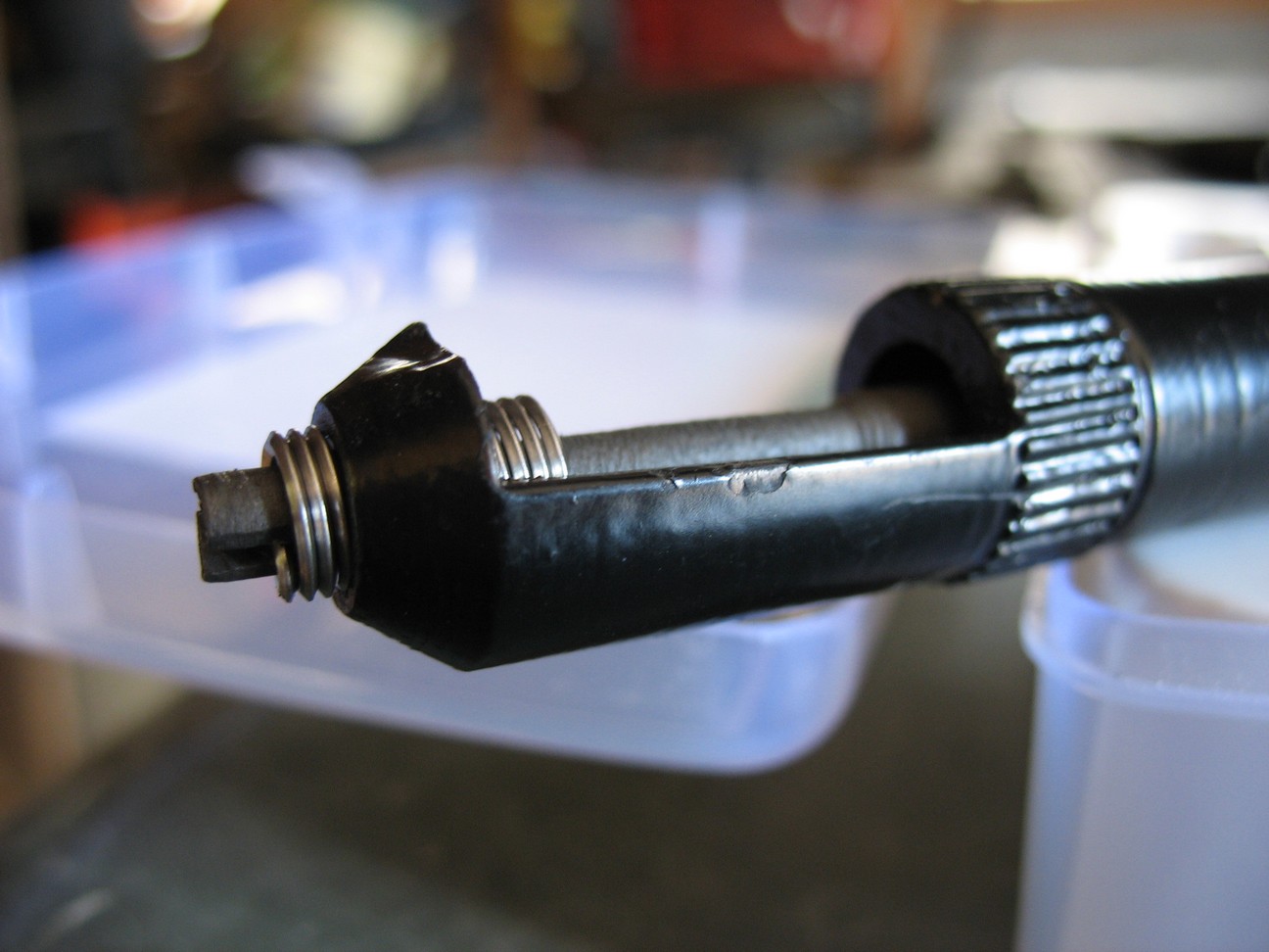

ImageL'outil de pose vu en gros plan : la finition est un peu approximative mais il est pleinement fonctionnel, c'est l'essentiel.
La lumière pratiquée latéralement permet de placer l'insert dans l'outil, avant d'amorcer son vissage dans l'outil grace à l'entraineur.

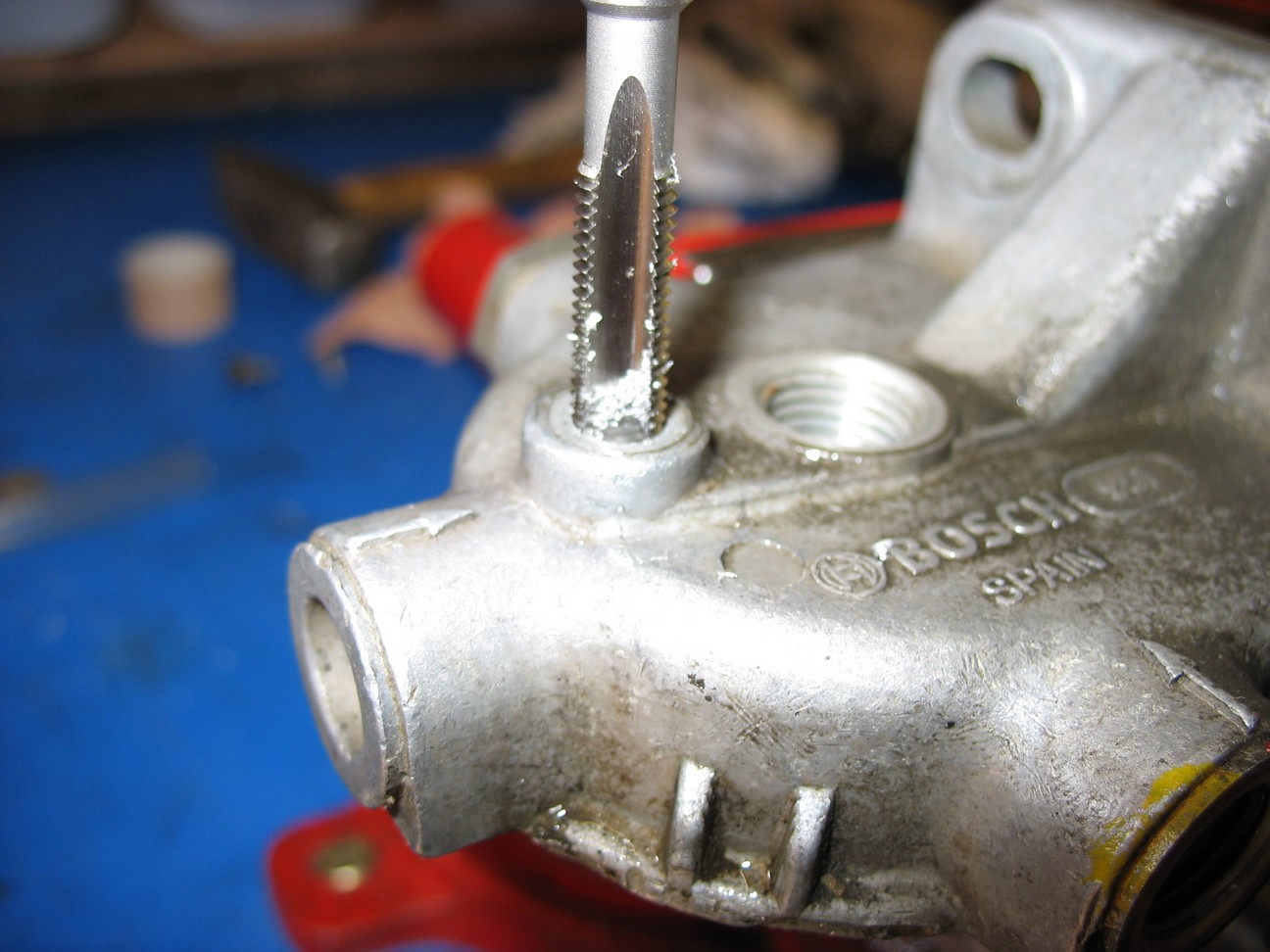

ImagePassons au taraudage : le tourne à gauche qui porte le taraud n'est pas inclus dans le kit, j'ai acheté pour l'occasion un modèle Tivoly couvrant les tarauds de M3 à M12.
La sensation donnée par l'outil est toujours bizarre à ce moment là : il faut appuyer légèrement pour aider le taraud à "mordre" la matière, tout en tournant dans le sens horaire et en essayant de garder le taraud bien perpendiculaire au plan dans lequel on travaille, et ce dans les deux axes.
Pas évident, on a l'impression de partir en travers mais la sensation est normale : en commençant à mordre le taraud se désaxe, puis se redresse par lui même grace à son profil conique.
ImageLa même en gros plan, détail des copaux d'Alpax.
Pensez à lubrifier l'outil à l'huile de coupe avant de commencer à tarauder.
ImageLe résultat du taraudage avant nettoyage des copaux résiduels : travail parfait, le taraud fourni est de très bonne qualité.
ImageUne fois le taraudage nettoyé, il faut préparer l'outil de pose : enfiler un insert de la longueur appropriée dans l'outil par la lumière latérale, engager l'entraineur dans le piston de l'outil, tourner la manivelle jusqu'à amener le filet en affleurement avec le plan de de contact entre l'outil et la pièce à réparer.
Une fois l'outil chargé, le présenter sur le taraudage précédemment réalisé et tourner la manivelle : c'est magique, l'insert quitte l'outil pour rentrer dans le taraudage.
Surveiller l'enfoncement du filet dans le porte-filtre, on peut arrêter de tourner la manivelle pour controler visuellement et reprendre si nécessaire. Si vous avez trop enfoncé le filet, vissez jusqu'à le faire ressortir de l'autre côté du taraudage, mais ne tournez pas la manivelle dans le sens anti-horaire pour revenir en arrière, cela aurait pour effet de casser l'entraineur.
