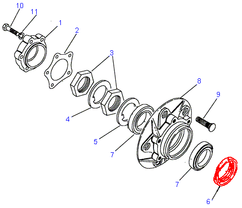

RR VM 1992 a écrit :je suppose que ton joint spi coté disque est mort et/ou que tu as trop de jeu dans ton roulement de roue...
Pas mieux !
Pour moi le spi intérieur de ton moyeu est HS, au minimum. Ensuite comme dit par ailleurs, les roulements & la fusée & les autres joints ont pu manger...
Le joint en question est là :
et c'est la réf. Land Rover FTC2783
Démontage et inspection en perspective ;)

RR VM 1992 a écrit :il y a des double-lèvres le FTC4785R après 1985 et le RTC3511 jusqu'a 1985 (remplacent parfaitement les SFRC8221 et FTC2783)
Me doutais que ça se montait sans soucis mais je ne l'avais jamais expérimenté ;)
