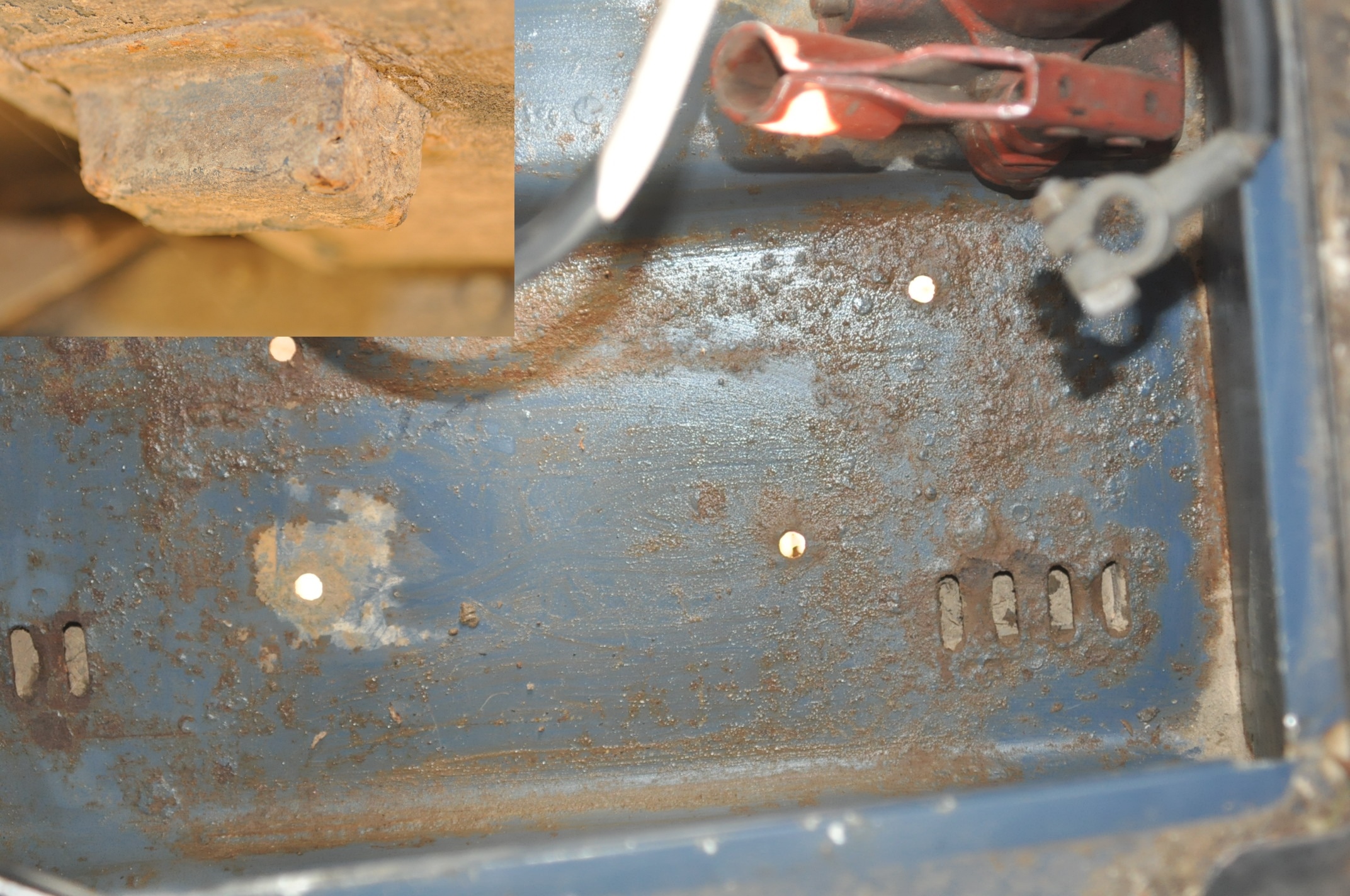

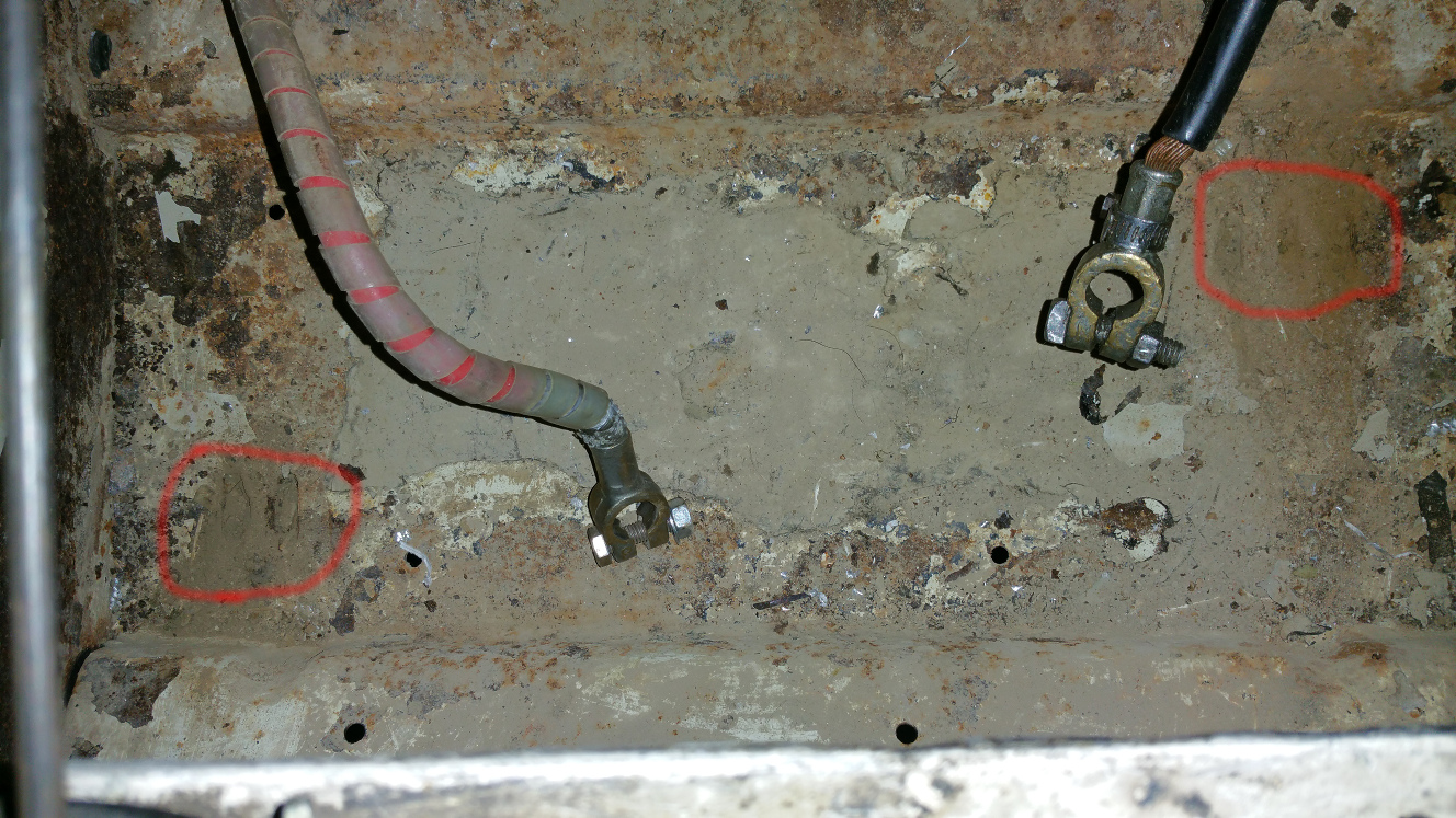

Quand j'ai eu mon Land, la batterie n'était pas fixée et je n'avait pas les attaches. J'ai réussi à me procurer la barre et les deux tiges filetés mais je n'avait pas trouvé comment les positionner.
Suite aux photos (merci L0L0), j'ai gratté la terre présent dans le bac et j'ai bien trouvé le même type d'encoches mais sur mon Land (de 1984), elles sont disposées en diagonale:
Il est donc difficile d'y placer la barre de fixation.
Une idée?
Merci,

Re: Defender, fixation de la batterie.
Si cela peut aider :
