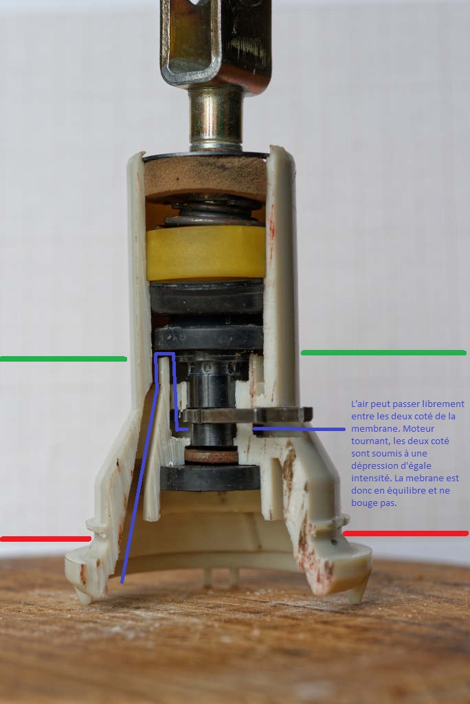

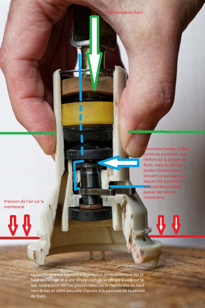

J'ai coupé pour que l'on voit comment cela marche.
Comme vous pouvez le voir le système sur le 300 Tdi est similaire à celui de la doc que j'avais mis en ligne plus haut dans le sujet.
Moteur en route, pas d'action sur la pédale de frein :
On commence à appuyer sur la pédale de frein, mais dans les premiers instants il n'y a pas d'aide au freinage. Ensuite on a l'aide. A+

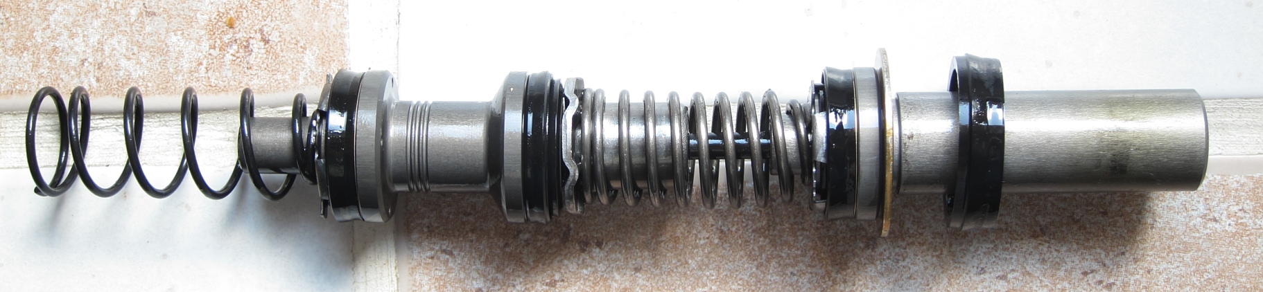

Le démontage et les pièces du maître cylindre ne correspondent pas au manuel d'atelier du 300 Tdi.......
Ceci dit l'ensemble piston, ressorts et joints semblent en bon état. Cela n'a pas été difficile à retirer du logement, qui est en bon état, donc pas de piston bloqué rendant la pédale dure.
Je suis confronté à un mystère, mais je n'ai pas encore tout vérifié sur le maitre cylindre.
