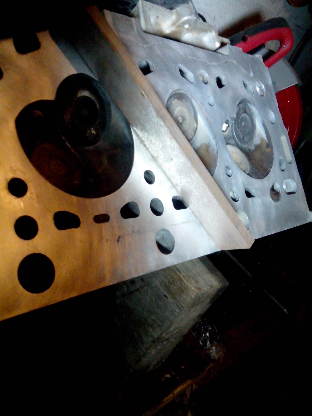

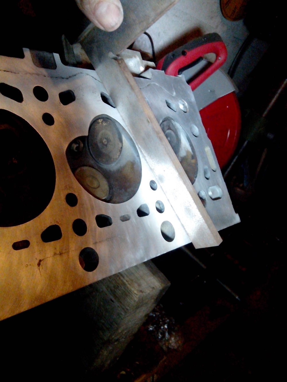

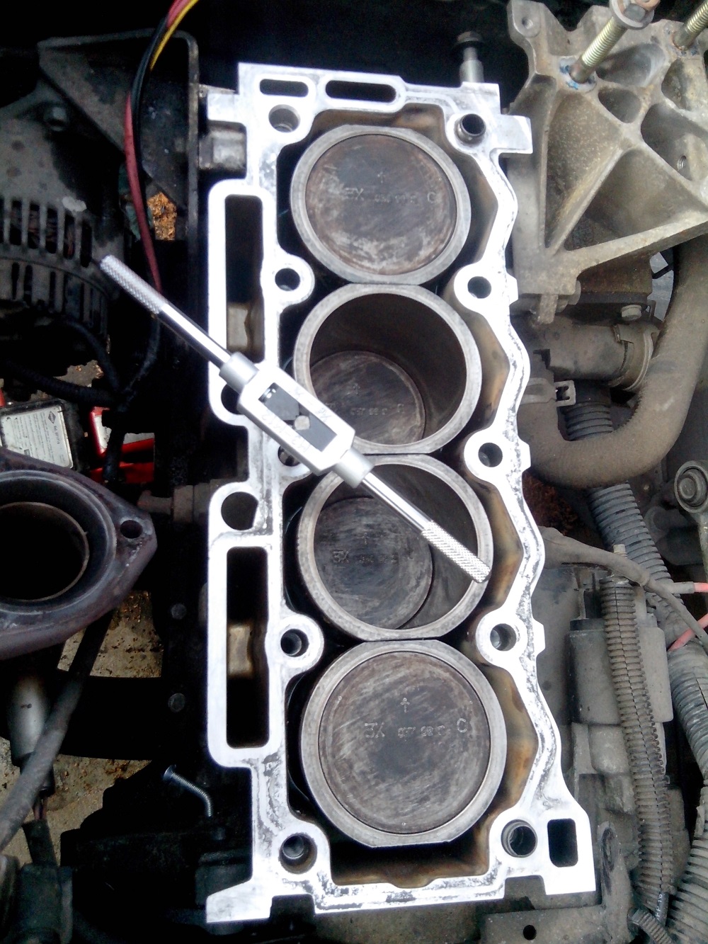

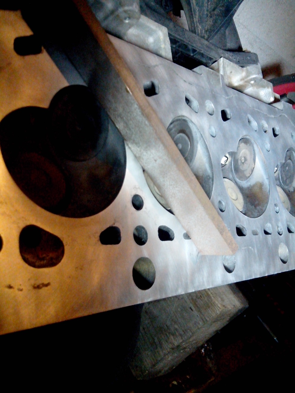

Suite à des secousses récurrentes du moteur à chaud, j'ai été voir mon garagiste qui a diagnostiqué l'absence de compression sur un cylindre. Il m'a dit qu'il faut refaire le joint de culasse... Après les réparations et 1100 euros de facture, je récupère ma voiture qui ne broute plus à chaud mais tremble un peu au démarrage et consomme anormalement du liquide de refroidissement. J'ai dû retourner voir mon garagiste qui détecte de l'eau sur une tête de piston devenue totalement décapée par rapport aux autres, mais pas d'huile dans le bocal d'eau de refroidissement. Mon garagiste me dit avoir fait contrôler la culasse qui n'aurait aucun défaut. Il commande alors un joint renforcé, donc plus épais et le remonte. Patatra, aucune compression et la voiture ne démarre pas. Il me dit être embêté car ne trouvant pas d'où vient le problème, tout en proposant de remplacer éventuellement la culasse. Et moi je ne sais plus quoi faire. Je précise que je connais ce garagiste expérimenté depuis plus de 10 ans. Merci de me conseiller. Cordialement.

Un joint de culasse renforcé ? Plus épais (= moins de compression) !!!Mandelson a écrit :........consomme anormalement du liquide de refroidissement. J'ai dû retourner voir mon garagiste qui détecte de l'eau sur une tête de piston devenue totalement décapée par rapport aux autres, mais pas d'huile dans le bocal d'eau de refroidissement. Mon garagiste me dit avoir fait contrôler la culasse qui n'aurait aucun défaut. Il commande alors un joint renforcé, donc plus épais et le remonte. Patatra, aucune compression et la voiture ne démarre pas.
Un joint d'origine doit convenir. S'il ne convient pas et qu'il ne présente aucun défaut, alors il y a un problème sur la culasse or le bloc moteur ou le montage a été mal fait.
Avant de remonter un joint de culasse neuf, il faut vérifier planéité du bloc moteur et de la culasse, et en cas de doute sur une possible fissure, faire un test de ressuage.

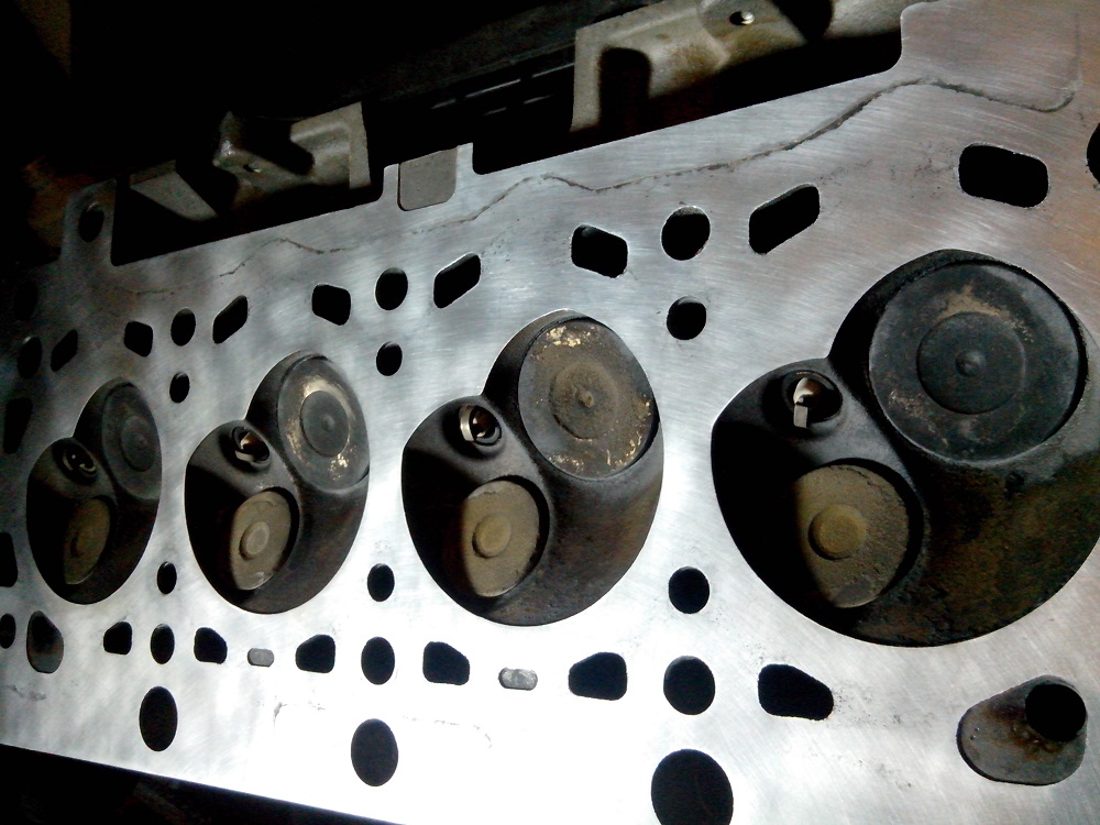

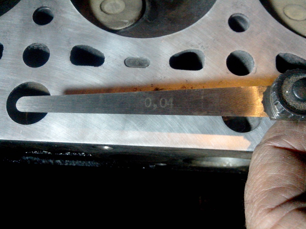

1) La planéité du plan de joint : si les défauts sont > à 0.05mm il faut rectifier chez un spécialiste et compenser l’épaisseur de matière enlevée par un joint plus épais. Le risque étant que les soupapes touchent les pistons si l'épaisseur rabotée n'est pas compensée.

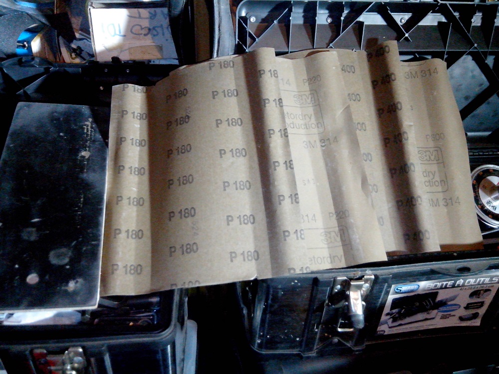

Il est nécessaire de nettoyer soigneusement jusqu'au deuxième abrasif de carrossier (le 220)pour contrôler les défauts... s'il sont trop importants tu rectifies, sinon tu continues jusqu'au plus fin.
2) Si tu ne re-surfaces pas ta culasse, tu dois réutiliser la même épaisseur de JDC .

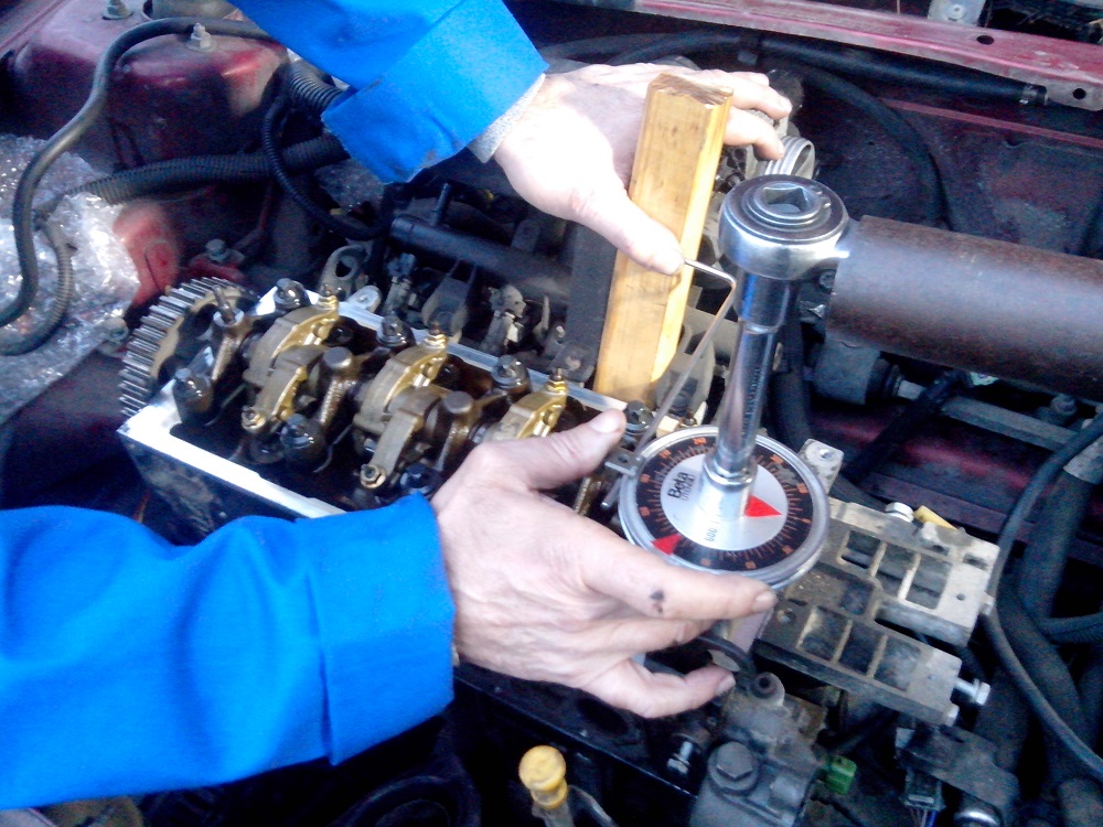

3) Si des résidus de joints sont collés sur le plan de joint, il est impératif d’y aller très très doucement pour enlever le + gros avec une lame de cutter neuve sans y faire des marques…. Peaufiner avec une large cale bien plane avec des papiers abrasifs WETORDY 3M de plus en plus fins en démarrant au 180/220/400/600 voire + fin si tu as la patience… 4) Beaucoup de mécanos ne prennent pas le temps de nettoyer soigneusement les trous des vis de culasse dans le bloc d'un coup de taraud et de soufflette. 5) Ils ne Lubrifient pas non plus les appuis sous têtes et les filets des vis ==>ces mesures simples influent énormément sur le couple de serrage final réellement obtenu.
6) Ils réutilisent les vis : c'est possible 1 ou plusieurs fois suivant les moteurs, le mieux étant des vis neuves.

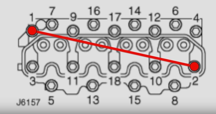

7) Respecter les procédures de serrages. Parfois l’ordre de desserrage des vis de culasse est différent de l’ordre de serrage …. je ne sais pas pour le 1.8 essence du freelander.

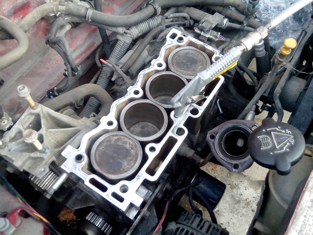

Ils se fichent éperdument du dépassement minimum des chemises du bloc (0.03mm), du maximum (0.1mm) et du maximum de différence de hauteur admissible entres elles (0.05mm).
9) Et que dire des joints toriques fins qui assurent l'étanchéité des embases de chemises avec le bloc ?
Tout ça c'est beaucoup de boulot et de temps donc beaucoup de mécanos prennent des raccourcis (sauf pour la facture ou ils ont tendance à rallonger le trajet
alors après faut pas s'étonner si ça marche pas
