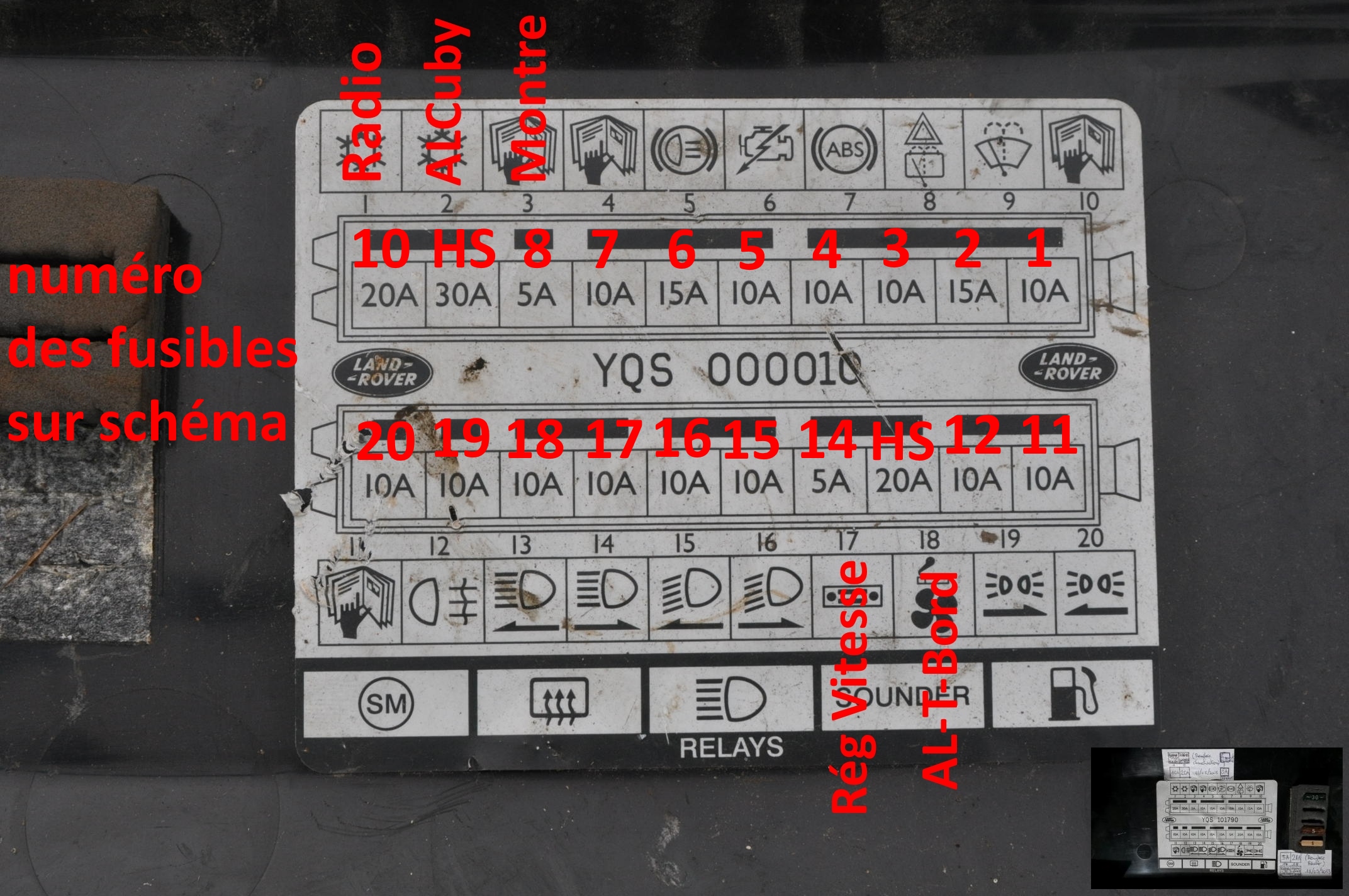

Premier réflexe, sachant que le klaxon et l'appel de phare sont sur le même fusible, et que même à l’arrêt sans clef de contact, on peut klaxonner et faire des appels de phares, ils sont donc sur un +12V permanent.
1)
Au vue du tableau, la première rafale de questions légitimes me semble t-il qu'on est amené à te poser, c'est :
Est ce que la pendule fonctionne ?
Est ce que les plafonniers fonctionnent ?
Est ce que la radio chante ?
Et enfin, est ce bien ton tableau ?

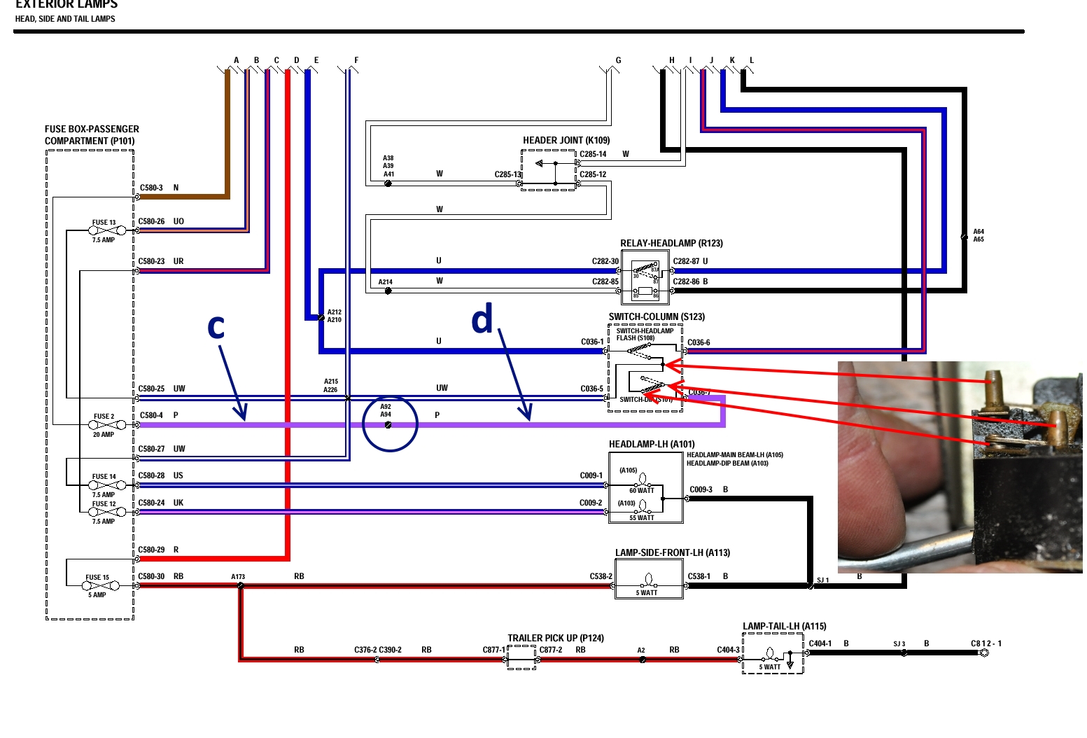

Sur ce premier schéma, on trouve le fusible 2, sur un +12V permanent ( fil violet), le klaxon et le contacteur klaxon qui en réalité est dans le grand commodo de colonne.
2)
Sur le deuxième schéma, de deuxième éléments du titre, la commande des appels de phare.
3)

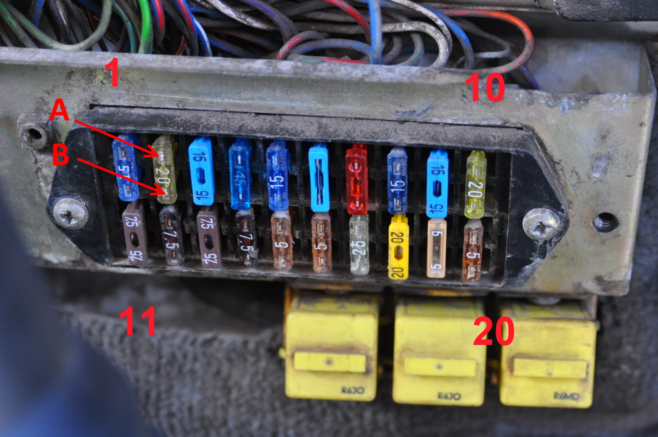

Donc, le premier contrôle à faire, c'est de vérifier que de part et d'autre du fusible 2 tu est bien du 12V, sans la clef de contact. sachant que sur le point repéré A, c'est l'arrivée et que sur le B, c'est le départ. Si il manque le 12V coté B, c'est que le fusible est grillé. Si tu ne peux pas contrôler à l'aide d'une mesure, tu places le fusible 2 à la place du fusible 1; puis tu allumes les warning, si ceux ci fonctionnent, c'est que le fusible 2 est bon, et tu peux le remettre en place ou le changer si grillé.

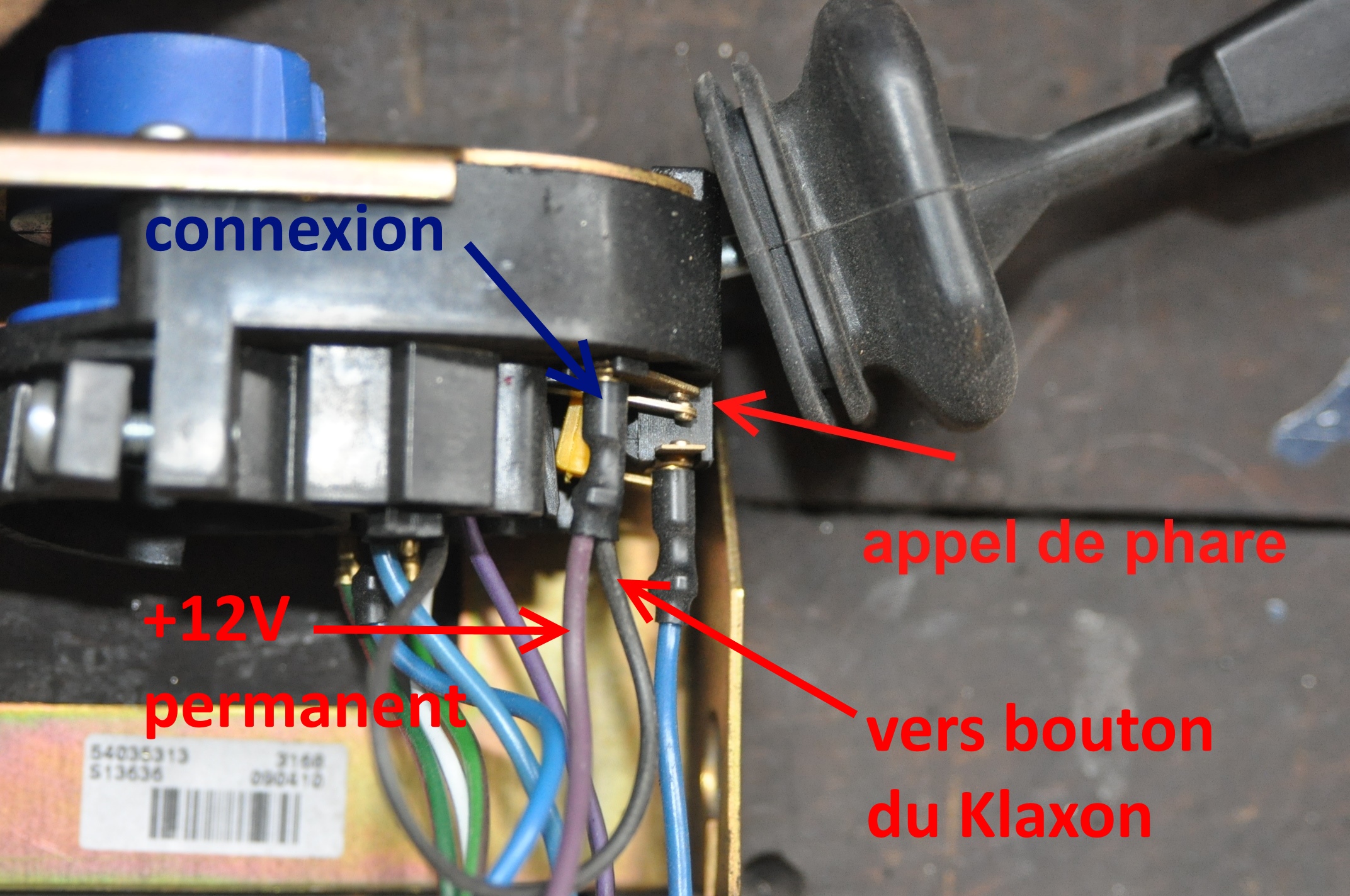

Si le fusible est OK, il faut contrôler pourquoi, il n'y a pas de courant dans le fil violet qui arrive au grand commodo par la broche 7 de son connecteur C036. Donc en faite par la liaison repéré d sur les schémas. Pour cela sans défaire le connecteur, en glissant le + du voltmètre derrière le connecteur, et le - sur un point de masse, mesurer la présence ou non du 12V, à ce niveau là:
Le plus fréquent, pour le symptôme de la perte des appels de phare, c'est quand le plot de la connexion repéré en bleu sur le commodo est défaite, car elle amène le +12V permanent, mais, il y a un repiquage pour le klaxon, qui lui devrait fonctionner car il est serti sur la cosse femelle d'arrivée du +12V, c'est le petit fil noir qui repart donc vers le contacteur du klaxon qui est au bout du levier. Comme il ne fonctionne pas non plus deux cas possibles pour lui. Soit comme pour l'appel de phare le + 12V du fil violet n'arrive pas, soit le klaxon lui même est Hors service. Donc il faut contrôler que lorsque tu appuis sur le bouton du klaxon, que tu as bien du 12V sur la broche 8 du connecteur sur le fil violet liseré noir. Si oui le Klaxon est HS si non alors il faudra chercher dans le faisceau avant le connecteur du grand commodo de colonne C036.
A plus tard, pour la suite, je passe à table. :wink:

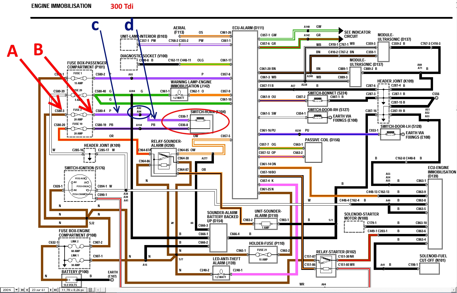

Bon, si le fusible 2 saute de façon inexpliqué, comme tu peux le voir sur le schéma 4) du collecteur C285, il dessert également la prise accessoire pour les remorques, qui arrive dans le boitier arrière droit de la benne, à l'intérieur derrière les feux.
Via le connecteur de tablier C392 repéré sur le schéma 4) liaison e. En cas de problème a cause soit de la prise de remorque, soit d'un court circuit dans le châssis, soit d'un problème sur le faisceau entre le connecteur et son entrée dans le châssis (fil dénudé qui frotte de temps en temps et qui grille le fusible 2 de 20A idem sur la partie arrière de sa sortie jusqu’à son entrée dans le boitier derrière les feux. Comme le reste du connecteur sert pour le dégivrage AR et l'essuie glace AR; tu peux le déconnecter et voir si ton fusible saute toujours, ou pas et contrôler des éventuels défauts sur cette partie arrière du circuit du fil violet en le pistant dans le boitier et en déconnectant la prise remorque si tu en as une. C'est la partie repérer AUX sur le boitier de fusible pour auxiliaire.

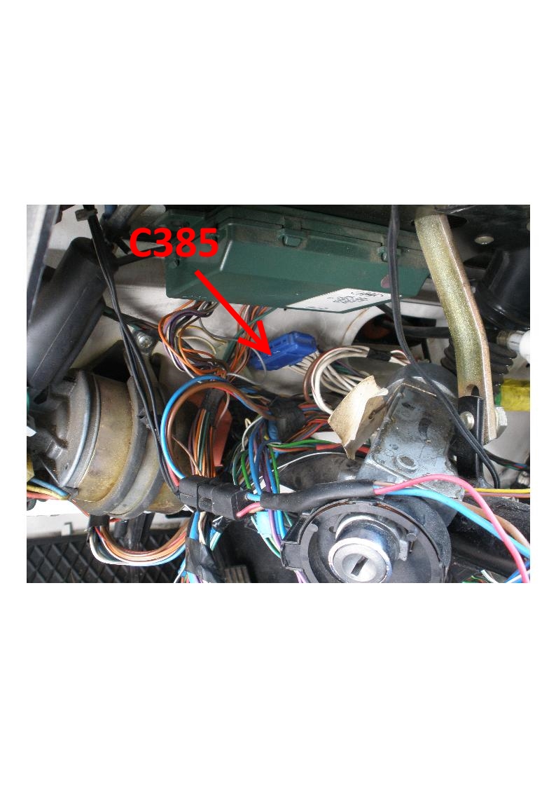

Toujours sur le schéma 4) il y a la liaison f, cette liaison va vers un collecteur bleu de raccordement caché derrière le neiman visible du tableau de bord. D'où ma question précédente sur la radio; la pendule; et le plafonnier.
Photo emprunté à MTM: . au cas ou, il faudrait contrôler que tout ailles bien de ce coté là, c'est à dire ouvrir le connecteur, et s’assurer que rien est fondu la dedans et voir si le 12V arrive bien.
Et si le problème n'est que sur la liaison d, il ne reste plus qu'a trouver l'épissure A92 sous un petit scotch bleu, visible les schémas 2); 3); et 4) en dépiautant le faisceau.
Bonne recherche.

01land88 a écrit : J'ai commencé par tester le commodo phares/klaxon et effectivement pas de courant sur le fil violet :?: par contre ça a du chauffé car le connecteur du commodo phare ainsi que celui des veilleuses sont fondus.
Il faut que tu regardes de plus près, les connecteurs des commodos, en les désaccouplant en les nettoyant, en contrôlant le sertissage de chaque fil, et surtout celui du violet et sur les deux connecteur( coté faisceau et coté commodo ). Au besoin, à l'aide d'une épingle, tu essais de redonner un peu de ressort aux contacts femelles (coté faisceau).
Avec cette même épingle, en piquant le fil violet, quelques centimètre avant le connecteur C036 broche 7, vérifie qu'il y a bien du 12V.
Quand tu bricoles et contrôle tes connecteurs coté faisceau, débranche la batterie, ne la rebranche que pour effectuer les mesures.

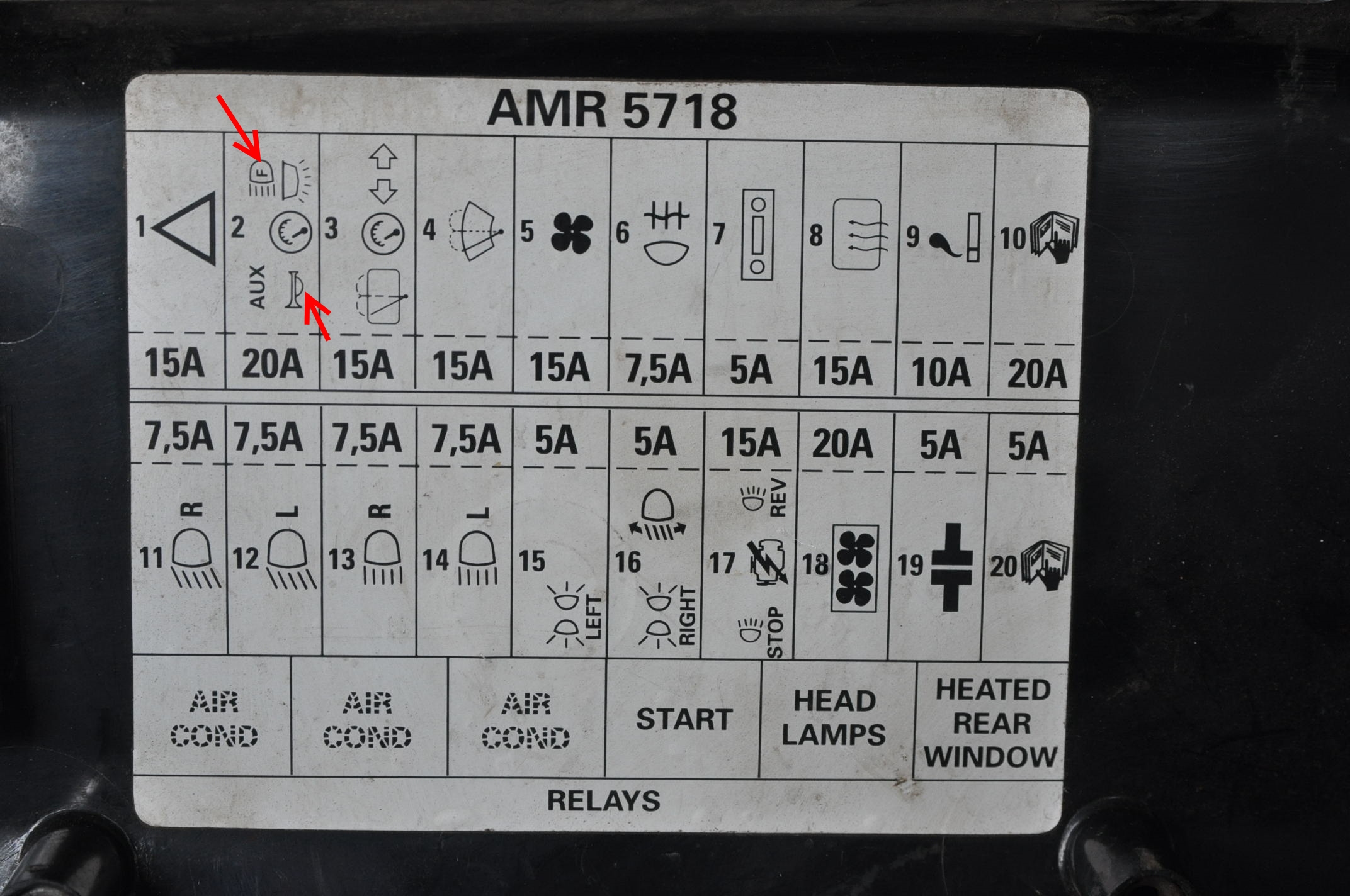

01land88 a écrit : Le fusible accessoire se trouve ou sur les td5 :?:
C'est le fusible 3 sur le TD5 et sur le 300, vois la photo du premier tableau de la première inter pour le 300.
Et pour le TD5 le 8 sur l'étiquette, mais cela correspond au 3 sur les schémas.
Mais il me semble, que si s'était le fusible, tu n'aurais plus de jauge à carburant, et plus de jauge de température.
Vois plutôt la sonde ou la liaison avec la sonde, fil noir liseré rouge.

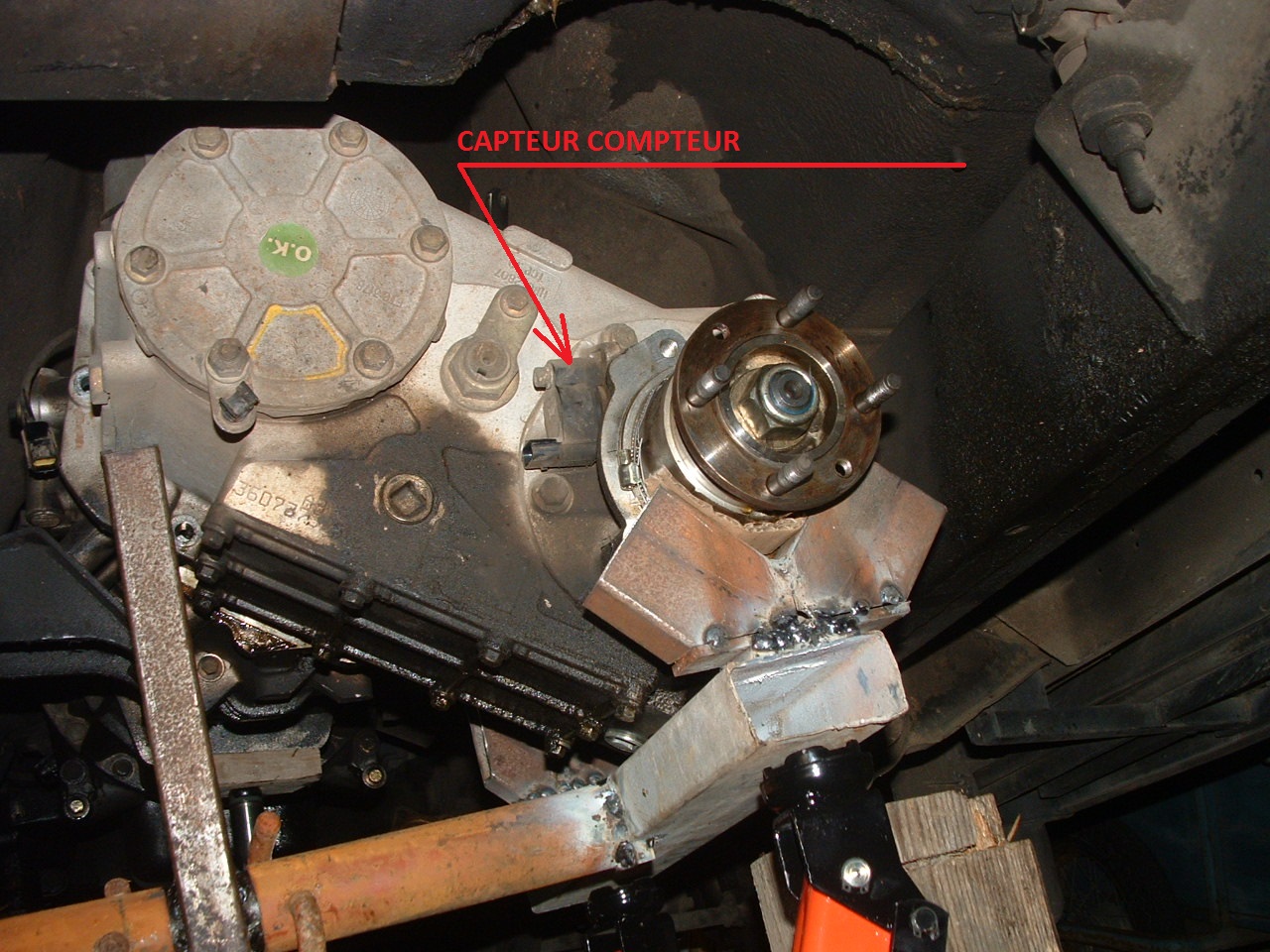

01land88 a écrit :c'est pas la borne du compte tour
Autant pour moi :mrgreen: pour le compteur tu dois avoir un capteur sur la BT derrière le tambour de frein
