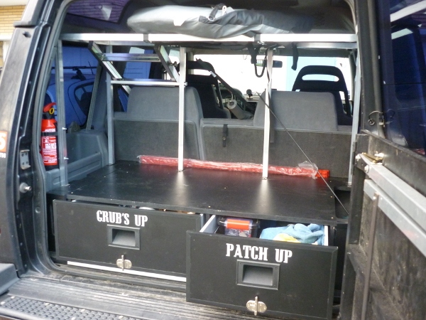

Lorsque j'ai acheté le disco, la place dans le coffre m'a impressionné par rapport à mon duster de la vie de tous les jours mais c'est surtout la hauteur dispo qui m'a poussé à réfléchir pour optimiser l'espace.
Le cahier des charges était simple : Caser les sacs de fringues, les sacs photo, l'échelle de la tente de toit, la bouffe, le matériel de camping, les pièces de rechange et les outils de base en cas de pépin, le réservoir d'eau et un petit jerrycan de secours de 10L au cas où...

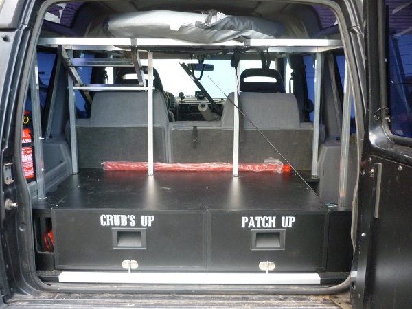

J'ai donc pioché des idées de ci de là et je me suis lancé. D'abord, il fallait réaliser une "caisse" accueillant 2 tiroirs de rangement. J'ai fait la structure en medium hydrofugé 15mm et les tiroirs en 8mm sauf la façade en 15. L'ensemble a été peint, etc... Le tiroir de gauche plus grand accueille essentiellement la bouffe et la popote, celui de droite, les outils divers et pièces de rechange.
Sur le côté gauche, j'ai conservé la séparation plastique verticale d'origine, en la modifiant un peu, j'ai pu y loger mon jerrycan de secours. La partie latérale à côté du tiroir se soulève à l'aide de charnières appliques à ressort. Ainsi je peux y loger le triangle et les gilets ainsi que les bâtons de rando (pas de place perdue !)
Sur le côté droit, j'ai supprimé la séparation plastique verticale afin de venir y caser un réservoir de 20L d'eau potable (celui ci reçoit une petite pompe qui alimente un robinet fixé sur la porte arrière mais ce n'était pas encore fait quand j'ai pris les photos). Ceci fait le plan supérieur pouvait recevoir sans souci les sacs de fringues et photo.
Il restait à caser l'échelle de la tente, les sièges et une petite table afin de bivouaquer tranquille le soir...
A ce stade, pas d'autre solution que d'investir l'espace en hauteur.
J'ai donc réalisé une galerie intérieure en profilé alu pour limiter la masse de l'ensemble... Cela avait plusieurs avantages pour moi, caser le camp de base qui nous sert à faire à manger quand il pleut, caser l'échelle sans perdre trop de place, pouvoir y sangler les sièges de camping et éventuellement y fixer 2-3 petites choses comme par exemple l'extincteur.
L'échelle occupe une bonne partie du côté gauche mais sa position me convient, elle se pose sur un rouleau qui permet de la déplacer facilement et vient se caler en butée à l'aide de 2 crochets sur le profilé supérieur de la galerie.

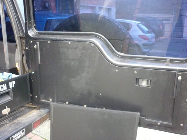

A ce stade, il me restait à caser une table. J'ai opté pour une fixation sur la porte. Histoire de limiter la masse encore une fois, j'ai fait un panneau en CP marine 5mm pour remplacer l'habillage de la porte. Ce panneau a été équipé d'une fixation pouvant recevoir la table.
La table a été faite en medium 8 avec des pieds en alu et se fixe grâce à 2 loquets coulissants.
