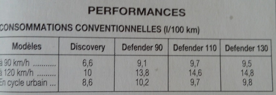

Tiens, en feuilletant une certaine revue technique, je tombe sur ce petit tableau
Ce qui m'étonne ce n'est pas tellement les 6.6L jamais atteint avec le disco car en règle générale il faut rajouter environ 1 litre aux données théoriques , mais davantage la conso des def à 120 kms/h, y a pas une erreur là?

nanard833 a écrit : mais davantage la conso des def à 120 kms/h, y a pas une erreur là?
Je ne comprends pas. Tu trouves les chiffres du Def faux ?

Y'a pas d'erreur, y'a un CX d'armoire normande... :mrgreen: :mrgreen:
Et bien vois-tu, je les trouve quelque peu excessifs mais si 4L d'écart est la réalité à cette vitesse de 120 kms/h alors je suis surpris d'une aéro aussi dégradée :mrgreen:
En cycle urbain l'écart est en effet nettement plus faible ce qui nous ramène de manière encore plus aigue à l'aéro car le def rend tout de même dans les 400 kgs au disco et l'un dans l'autre, à basse vitesse,on devrait avoir des chiffres comparables
Feub a écrit :Y'a pas d'erreur, y'a un CX d'armoire normande... :mrgreen: :mrgreen:
Ben oui t'as raison, finalement, l'aéro d'un disco n'est pas si mauvaise, et associée au rapport de BT plus long force est de constater que ça produit son petit effet :mrgreen:

nanard833 a écrit : Et bien vois-tu, je les trouve quelque peu excessifs mais si 4L d'écart est la réalité à cette vitesse de 120 kms/h alors je suis surpris d'une aéro aussi dégradée :mrgreen:
Par expérience avec mon 90, les chiffres de 90 et 120 km/h (réels, pas au compteur) sont proches de la réalité.
Rappelle toi mon sujet sur la puissance nécessaire pour faire avancer à une vitesse donnée. http://www.landroverfaq.com/viewtopic.php?f=27&t=1117
Il faut le double de puissance au Def pour rouler à 120 km/h par rapport à un roulage à 90 km/h.
AMHA
Il faudrait reprendre la norme du cycle urbain de l'époque, que je n'ai pas. Mais de mémoire :
1) les vitesses moyennes sont faibles (moins de différence due à l'aérodynamique),
2) les accélérations faibles (l'influence de la masse du véhicule sur la conso est réduite, j'ai pas écrit n'influe pas !)
Les rapports de la transmission et les pneumatiques doivent avoir une influence plus grande. Les Def 90 tire très court en 205/80 R 16.
