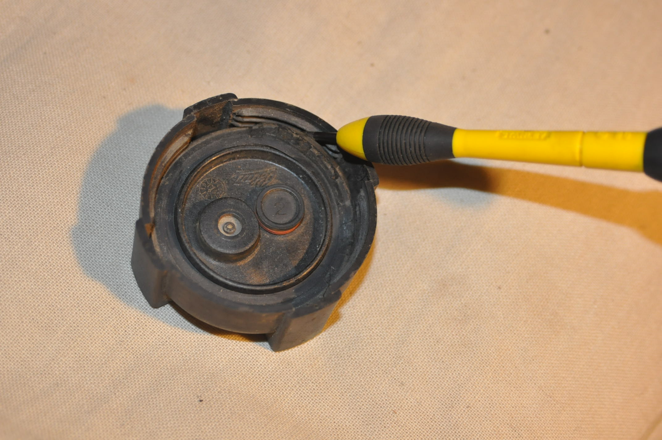

Tu nettoies les petites soupapes, leur ressort, et leur portée étanche, peut-être qu'il y en a une coincée en position ouverte, à cause de la crasse.
Le bouchon peut s'ouvrir à l'aide d'un petit tournevis pour enlever le joint:
L'ensemble démonté:
On peut facilement envisager que des impuretés viennent perturber le bon fonctionnement des ressorts ou des petits joints de porté.

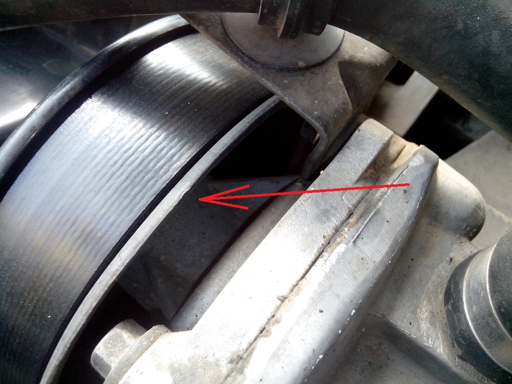

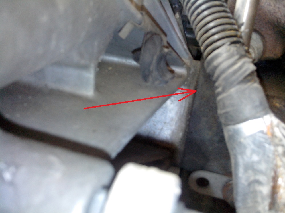

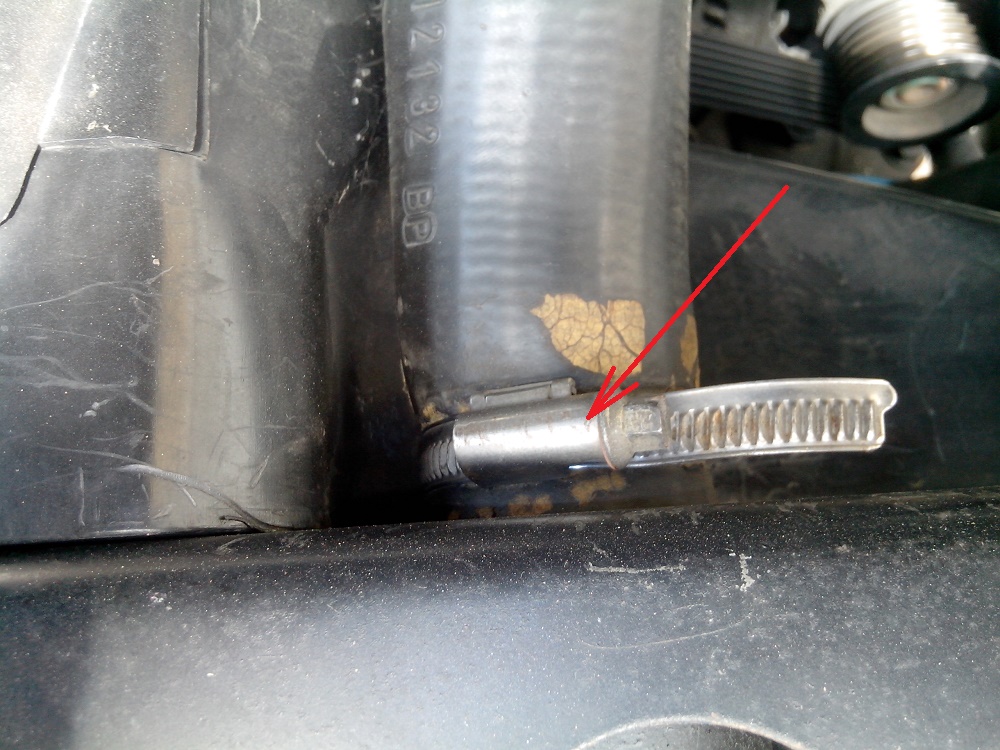

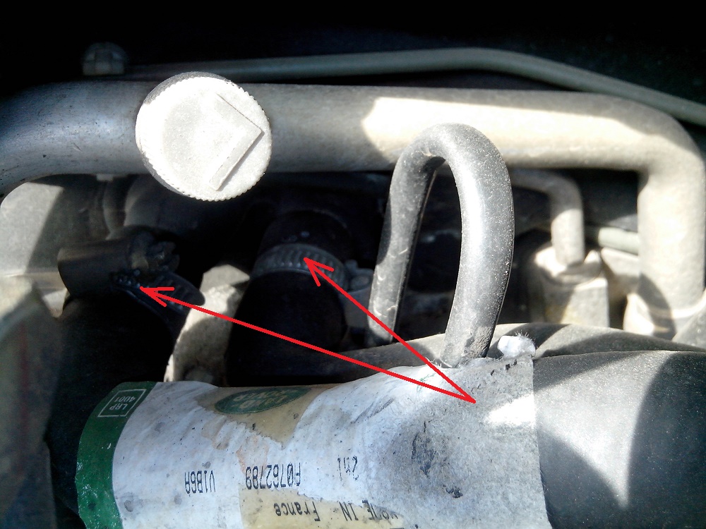

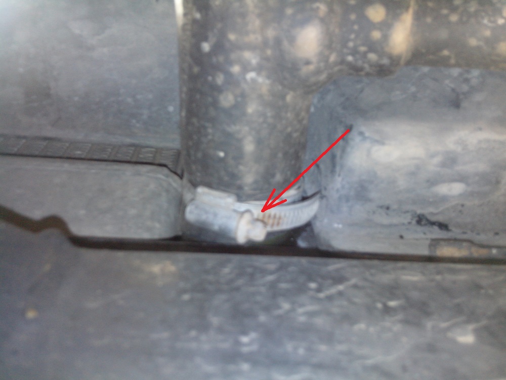

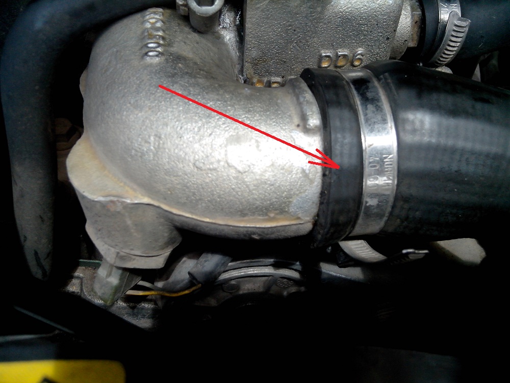

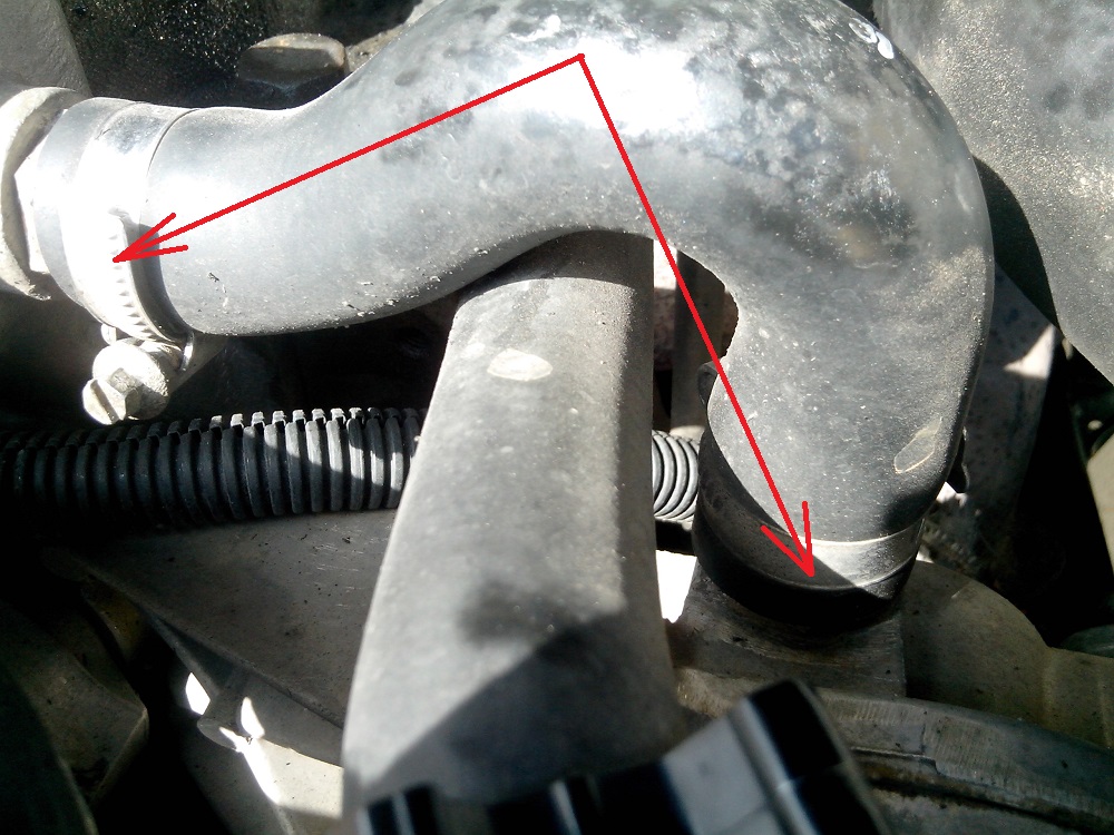

En l'absence de pression dans le vase d'expansion, vérifier aussi ces quelques points
La petite durite supérieure du radiateur
La petite durite inférieure du vase d'expansion
La grosse durite inférieure du vase d'expansion
La grosse durite sur boitier thermostat
Ici les 2 durites (grosses et petites) vues par dessous le vase d'expansion
La petite durite sur boitier thermostat
La jonction des 2 moitiés hautes et basse du vase d'expansion
La grosse durite haute du radiateur
La durite basse du radiateur
Les trois durites connectées au venturi de purge automatique (remplacé chez moi par un té raccord gaz....depuis la rupture de ce bout de plastoc qui m'a fait perdre la quasi totalité du LDR sans que l'aiguille de température ne monte du moindre degré...)

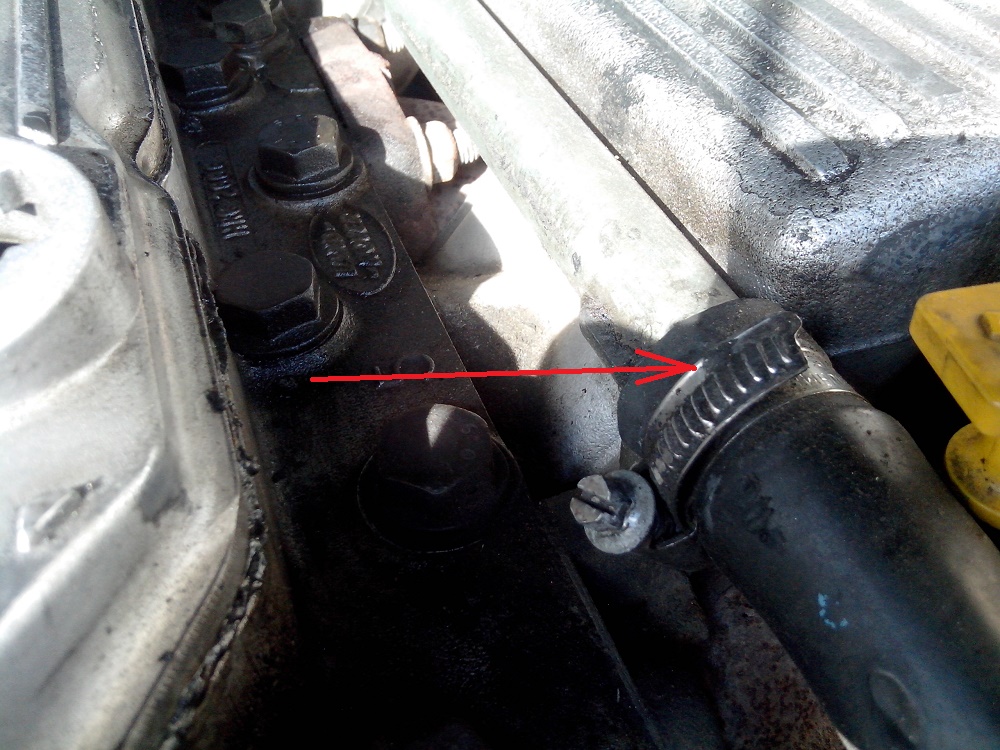

Les colliers et durites qui partent de la culasse vers le radiateur de chauffage

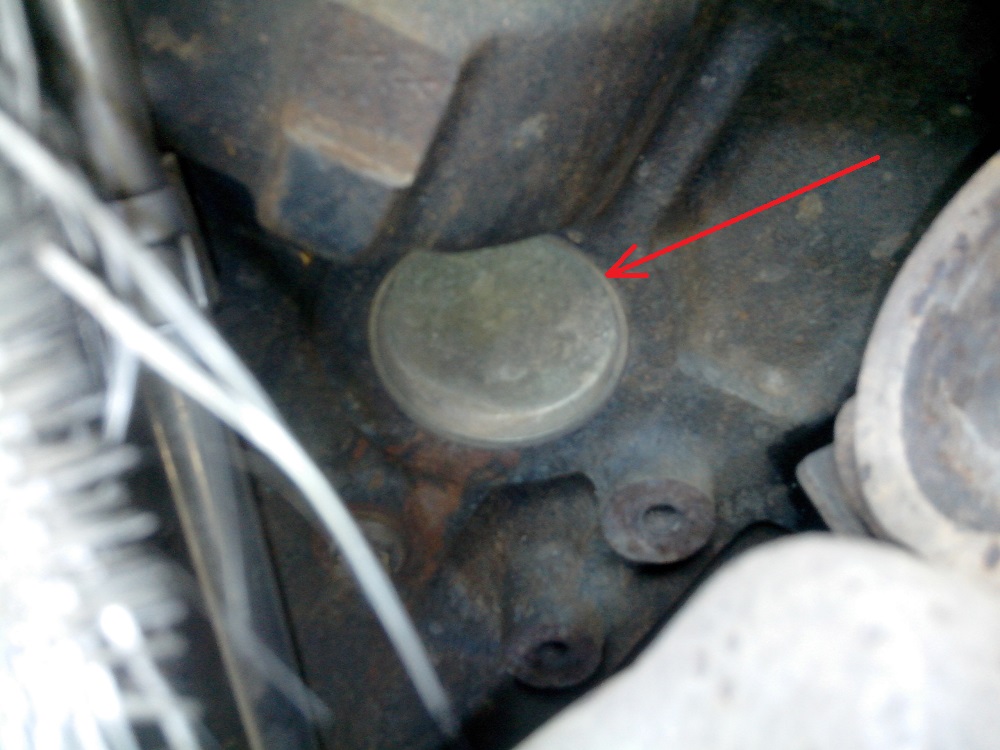

le joint pistolet entre le support de pompe à eau et le bloc
toutes les pastilles de dessablage
le joint d'axe de pompe à eau

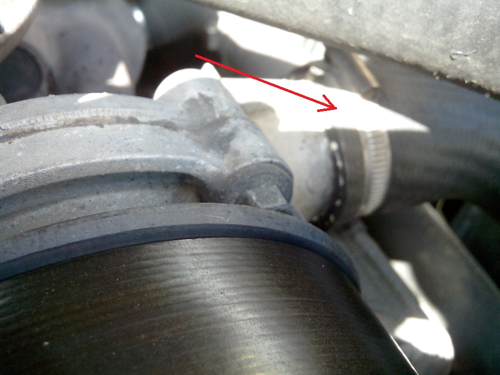

La grosse durite de la pompe à eau

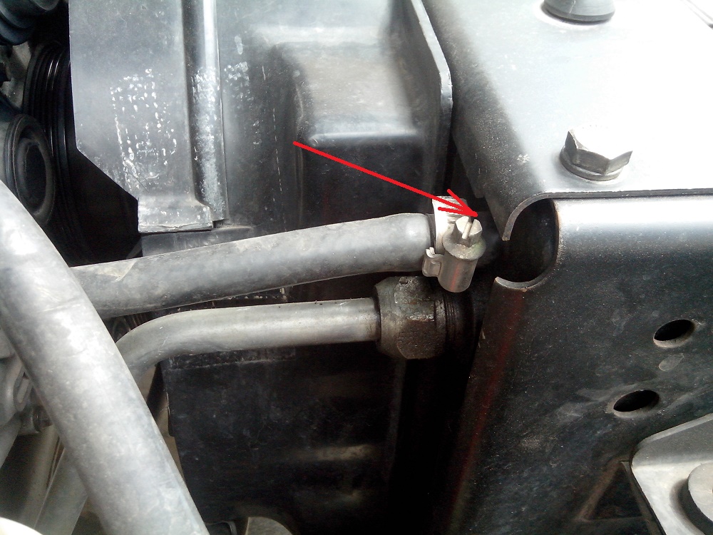

Les 2 durites et colliers sur le radiateur de chauffage
