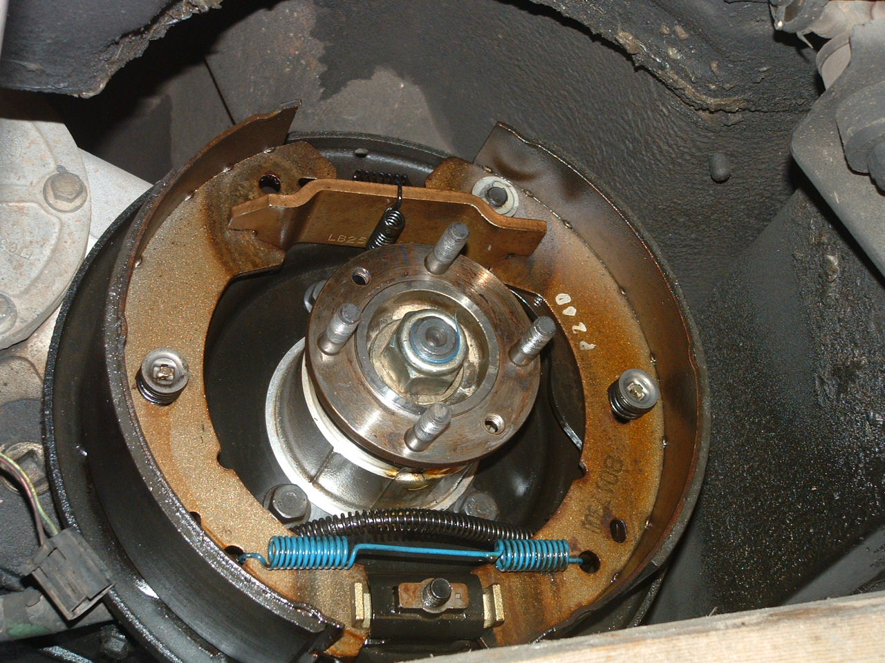

J'ai un doute sur le demontage de l'arbre arriere...j'ai pas fait ca depuis la refection de l'embrayage du disco il y a 3 ans je crois...et la le doute m'habite...
Lors du demontage des boulons de l'arbre arriere sur la flasque du tambour de frein a main, seul l'ecrou vient ou alors l'ecrou et la vis?! Parce que la, les deux viennent...et je n'ai plus souvenir...
Car moi, le 1er que j'entame, le boulon ( ecrou+vis donc..) vient completement...du coup, j'ai claque du wd pour la nuit et j'ai rembale mes goles...
Le croisillon arriere est ok...l'avant semble ok, le coulisseau, faut voir ca sur l'etabli pour forcer dessus...
Au mini changement des croisillons de toutes facon.
Pour les main-meuneuses arrieres, changement prevu demain...
Et j'ai fait la connerie de prendre des "renforcees"...on verra...
Je ferai des photos demain.
a+ et merci des conseils.

Re: references pieces salisbury...et le reste...
Normalement, coté BT donc tambour de frein, seul l'écrou vient, la vis tu la vois dépasser mais tu n'as pas accès à la tête sans démonter le tambour, et pour démonter le tambour, faut commencer par démonter l'arbre...
les vis ne peuvent normalement pas tomber dans le tambour, car un gros circlips les empêchent de sortir... C'est peut être ça qui manque chez toi?
il y a une bague en tôle derrière la main meneuse qui empèche les vis de sortir.

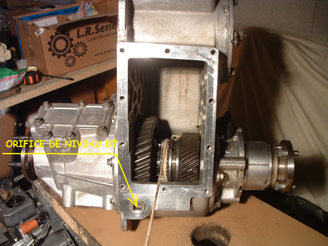

Si tes écrous étaient desserrés, en roulant la tête de la vis se bouffe et tu ne peux plus dévisser!! J'ai eu le cas sur le range 200 Tdi quand je l'ai acheté... très content d'avoir une fosse pour couper les vis a la disqueuse!!
Sinon, tu peux essayer de percer les écrou en latéral, puis un coup de burin pour casser l'écrou, mais si ça bouge... disquer serait plus facile!
Pour changer les vis (si tu as roulé desserré, change les 4 d'office!!) il faut déposer la main meneuse de l'arbre, en dévissant le gros écrou central, clée de 30mm je crois...
Attention, quand tu sors la main meneuse, l'huile de la BT coule!! si t'as pas envie de prendre une douche à la 80w90... vidange, au moins en partie
Salut.
Merci FEUB!
le coup de vidanger la BT...j'y aurai pas pense...j'ai vu ca aussi dans le manuel...
Je vais revoir ca ce matin...j'y ai repense hier soir...et je me suis souvenu avoir deja essaye de sortir l'arbre arriere il y a 1 an et demi...et avoir deja constate le probleme.
Je vais remonter l'arbre, commander les pieces et faire ca dans une semaine.
Le couple de serrage de l'ecrou central est bien de 25Nm? Mon manuel est en anglais...je ne suis pas une buse en briton, mais vaut mieux etre sur...
Du coup, je fais les MM ar cet AM.

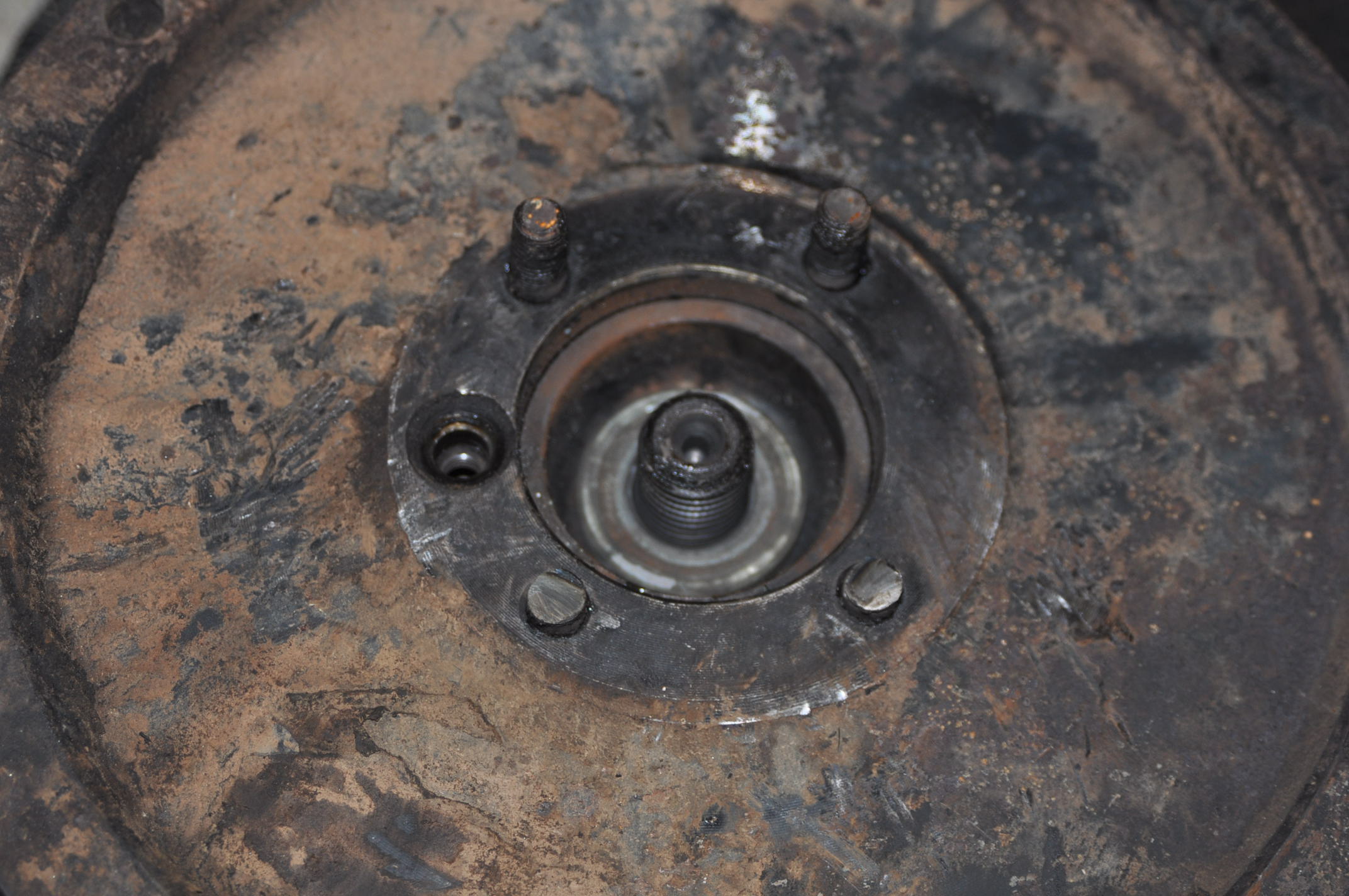

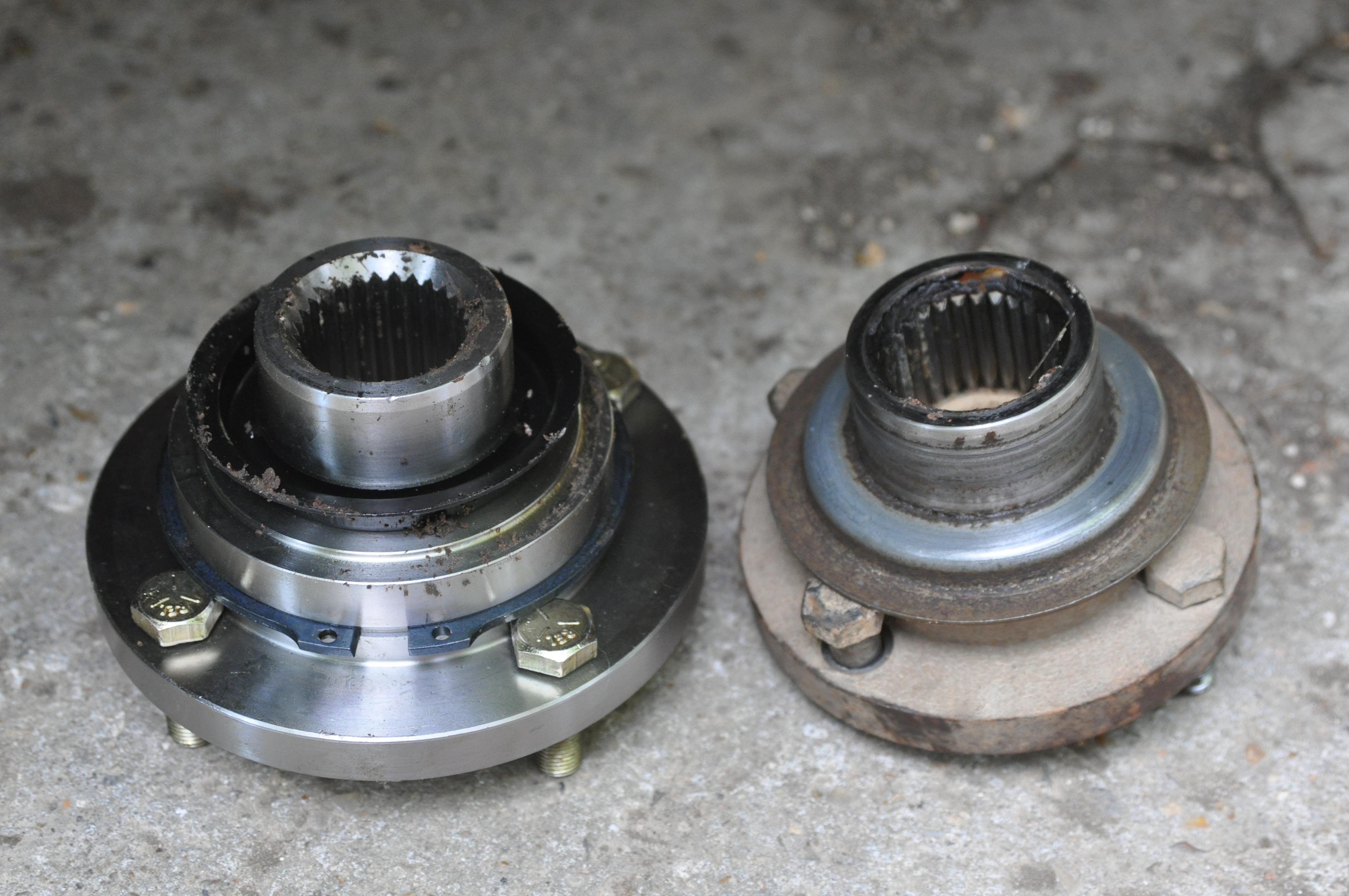

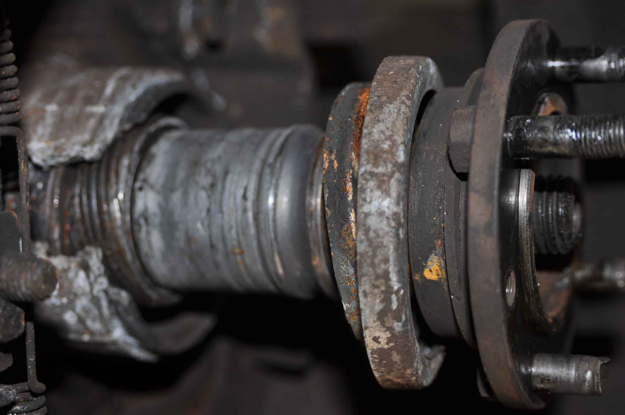

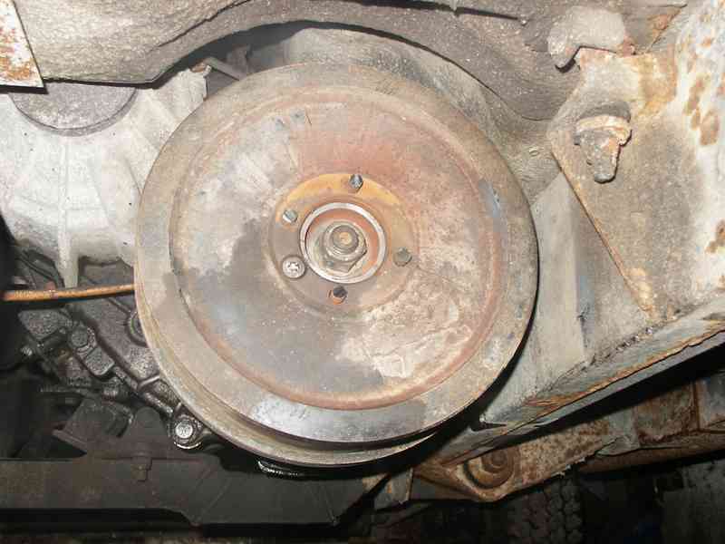

Pour illustrer les propos de feub:
Ah! souvenir souvenir... Pourtant, il ne me semble pas que l'on ait passer des vacances ensemble.
Principe de blocage des vis de l'arbre de transmission derrière les tulipes.
Bah, c'est une solution de démontage comme une autre, l'avantage c'est que l'on gagne du temps

Merci a tous les deux!!
Vous non plus n'etes jamais avares de conseil!
Alors.
Bon, les boulons tournent fou ...enfin au moins 2...apres je n'ai pas voulu insister, n'ayant pas les pieces avant samedi au moins...
Donc si je comprends bien d'apres les photos, une des faces de la tete hexagonale s'appuie sur la main meuneuse...? C'est ca?
Cha doit bien etre le boxon chez moi....on verra ca la prochaine fois.
Sinon, j'ai change les main-meuneuses arrieres par des "renforcees"...
Arriere droit, petit demi-arbre ok, en etat correct.
Arriere gauche, grand demi-arbre, cannelures cote main-meuneuse bof bof...
Je vais aussi les changer a la prochaine commande de pieces.
Les MM sont super bien rentrees...je pense a cause de l'usure des cannelures des arbres!
On verra avec des demi-arbres neufs!

Salut Stephane!nomansland a écrit :Salut ; il est aussi possible de souder l'arbre de roue a la main meneuse !! comme ça plus de problème de jeu a ce niveau !!
Tu veux dire cote la BT????
- Messages : 1745
Non , l'arbre de roue , pas celui de transmission !! Je fais ça avec des arbres et main meneuses qui ont beaucoup de jeu ; un beau cordon de soudure a la place du circlips !!! et plus de soucis !!!hanzo59 a écrit :Salut Stephane!nomansland a écrit :Salut ; il est aussi possible de souder l'arbre de roue a la main meneuse !! comme ça plus de problème de jeu a ce niveau !!
Ah!!! Ouff!!! Je me disais bien...
Oui, ca je savais... mon 90 avait je crois les soudures...
