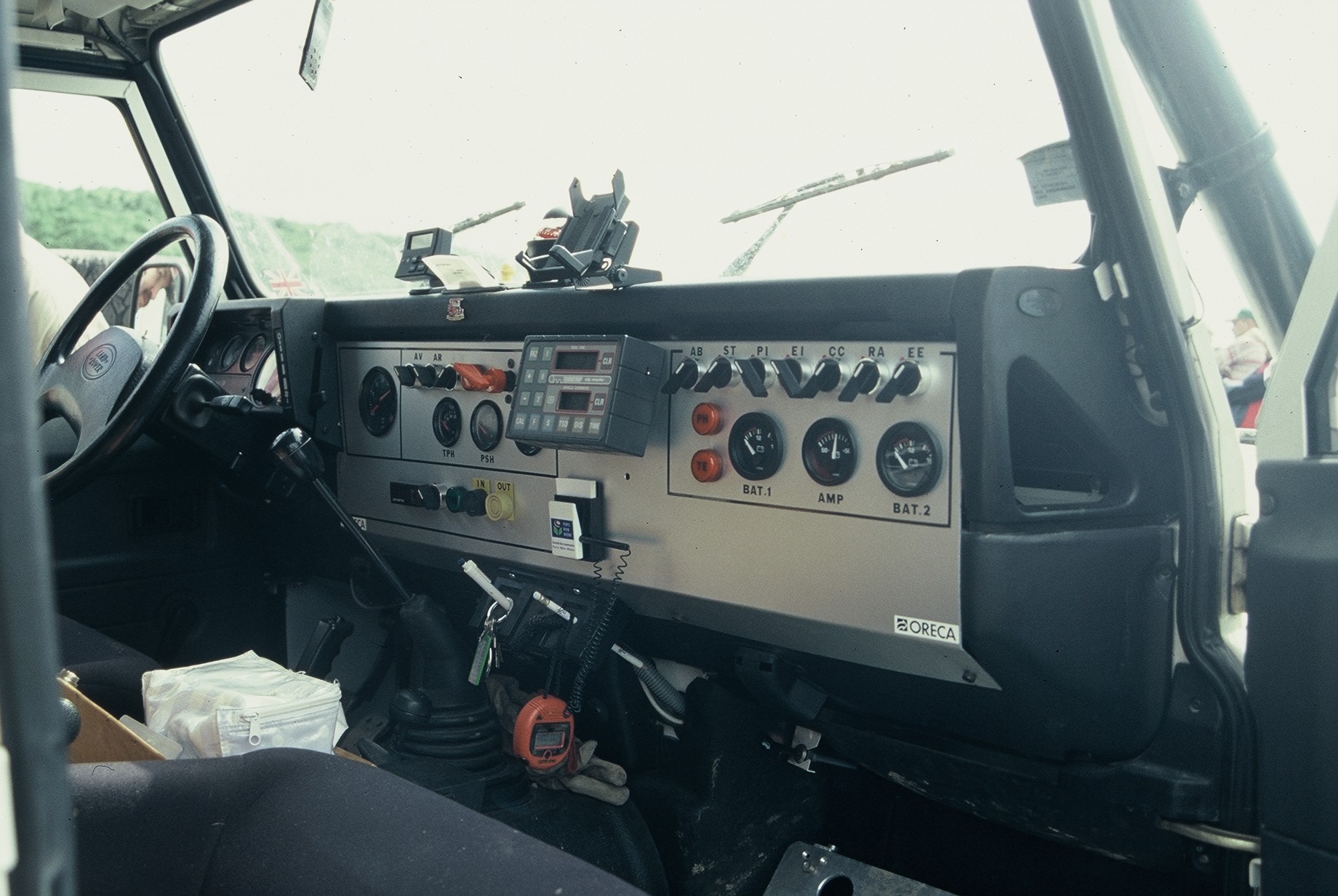

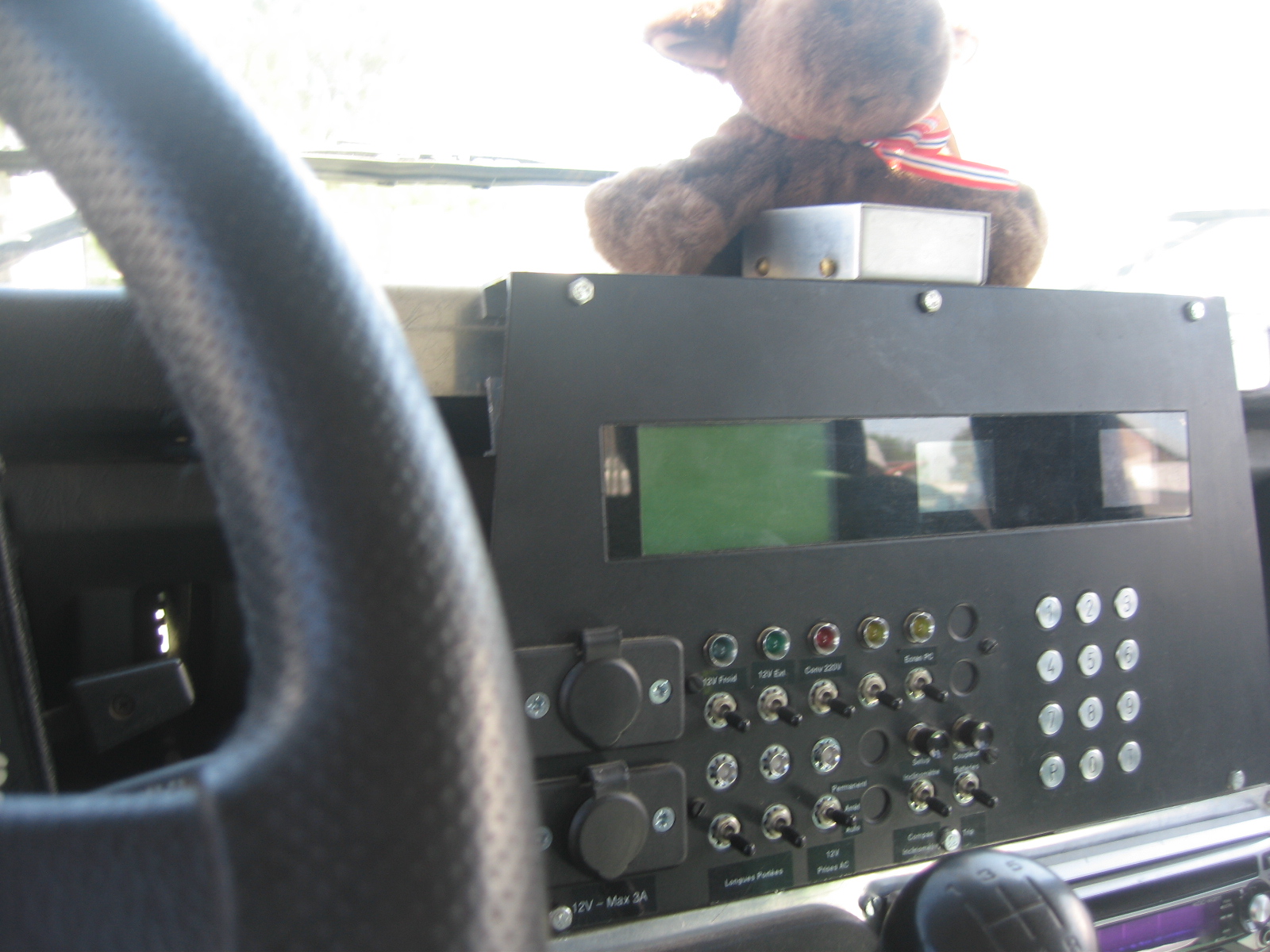

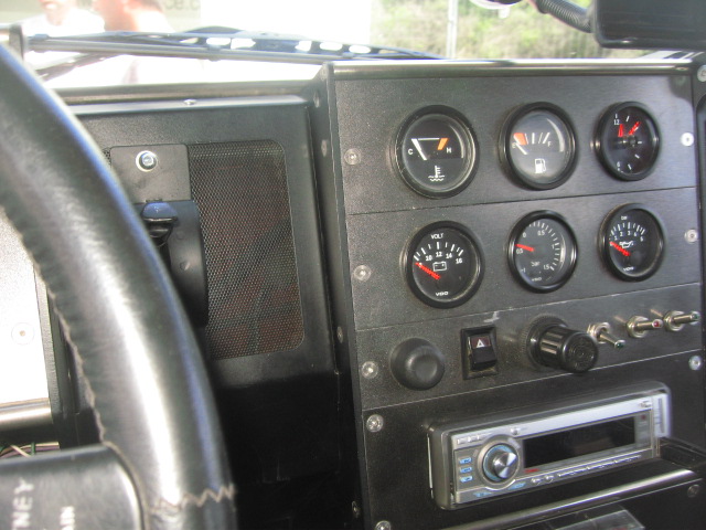

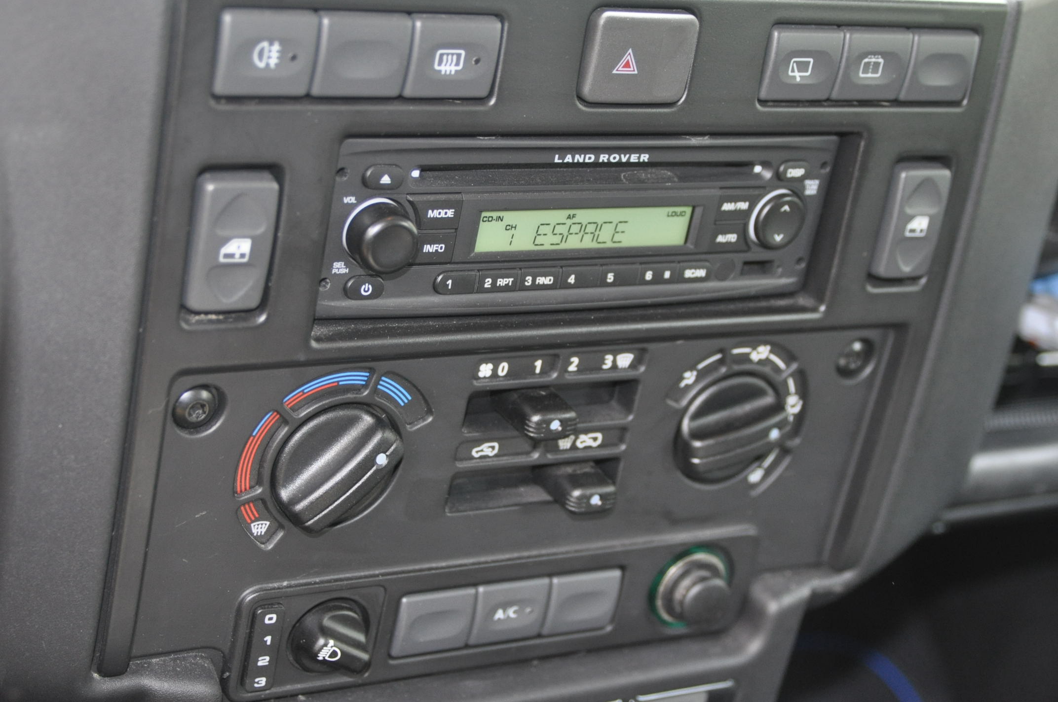

Quelques photos, pour trouver un peu d'inspiration:
Origine Td4:
A+ pour d'autre photos.
