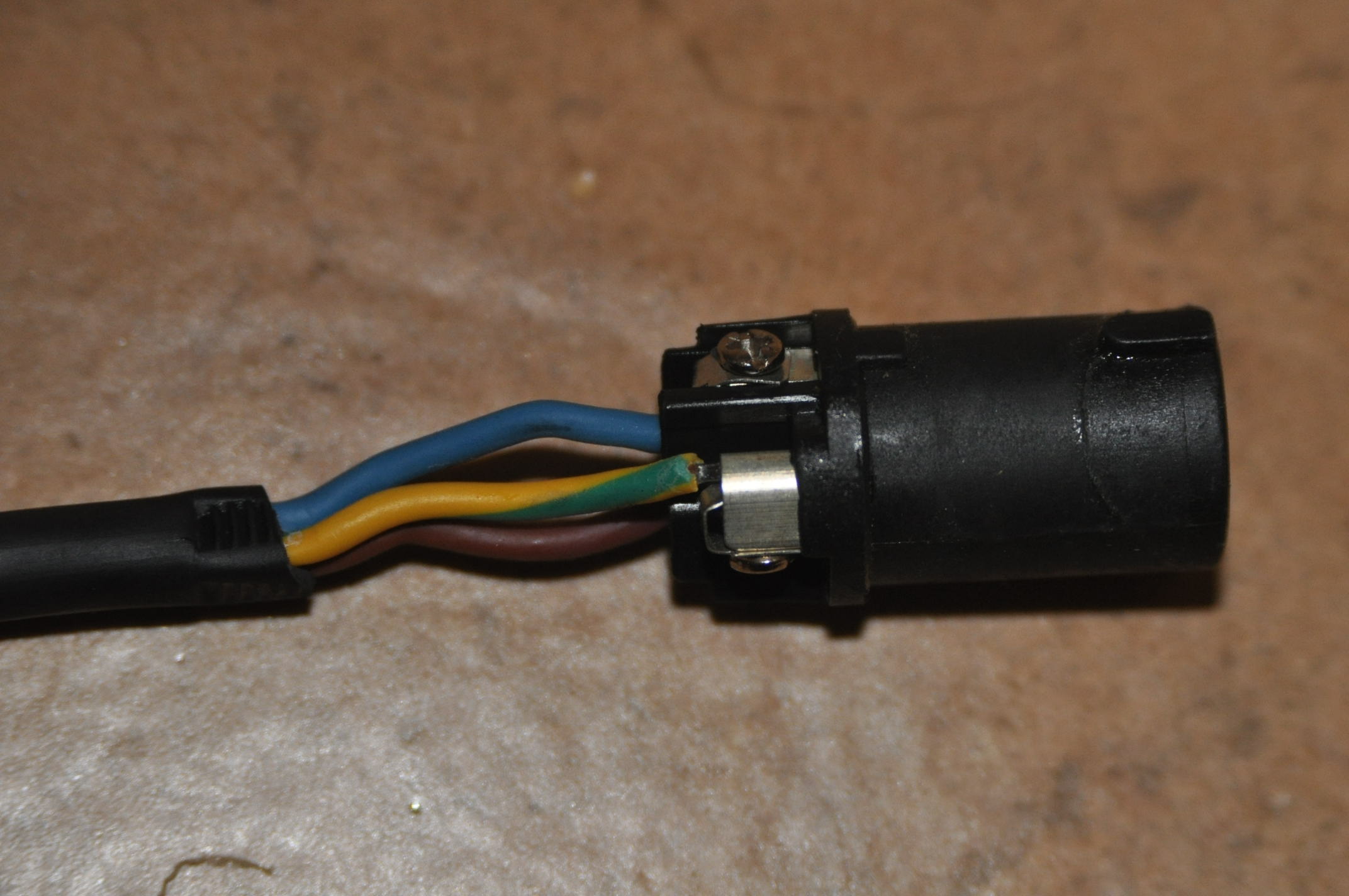

2) Câblage d'origine, même les fabricants utilisent un fil secteur basique genre fil de rallonge . Et vue le fil, ce n'est même pas du top qualité.
3) Coté prise.
Donc, pour la simplicité, je câblerais en fixe un bouton au tableau de bord repiqué en parallèle derrière la prise à l'avant, couplé avec un voyant , pour m'indiquer que la commande est opérationnel. Le bouton placé coté gauche du volant pour qu'il soit accessible de l'extérieur vitre ouverte. Pour le principe et une idée de schéma vas voir Installer un lève-vitre électrique passager sur Def 130 TD5
