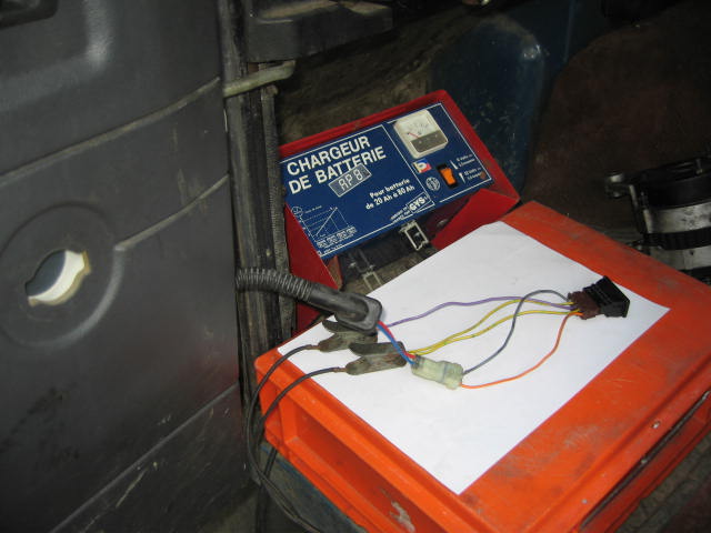

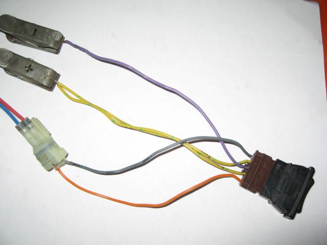

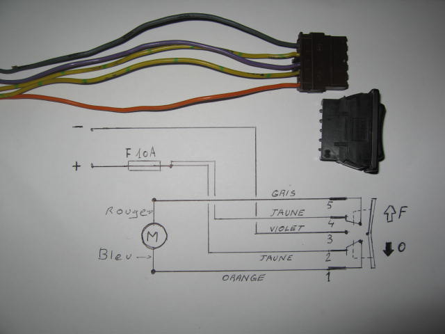

Messages : 6208
Salut, j'ai fait une adaptation d'un système de vitre électrique de TD5, acheté en broc, sur une portière gauche de 300 ,, , du temps ou le land était conduite à droite, pratique aux pèages et stations pour éviter de se contorsionner ou de descendre du land. Il faut récupérer la joue d'aile avec le moteur, le mécanisme et le rail sous la vitre + un bouton de commande. Pour l'arrière faut voir, c'est peut-être possible. pour ma part je vais abandonner toute cette technologie au profit des portes 1 ière génération de 110 à gliçière (83-84).
Petit schéma: le but c'est de faire un inverseur de polarité, le bouton provient d'un Range, j'aime bien les ranges moi :sm15: avec des petits oignons. Prévoir de récuperer le connecteur avec le bouton.
Mise en place et teste avec un chargeur de batterie, attention à la section des fils, il y a 10A en courant de démarrage, donc en cas de gel ça force, prévoir un fusible de 15A et non 10A. Il a grillé une fois en Hiver :( .
Détail prévoir le fusible sur le + apprès contact (fil blanc sur le land ou le jaune sur la photo)
