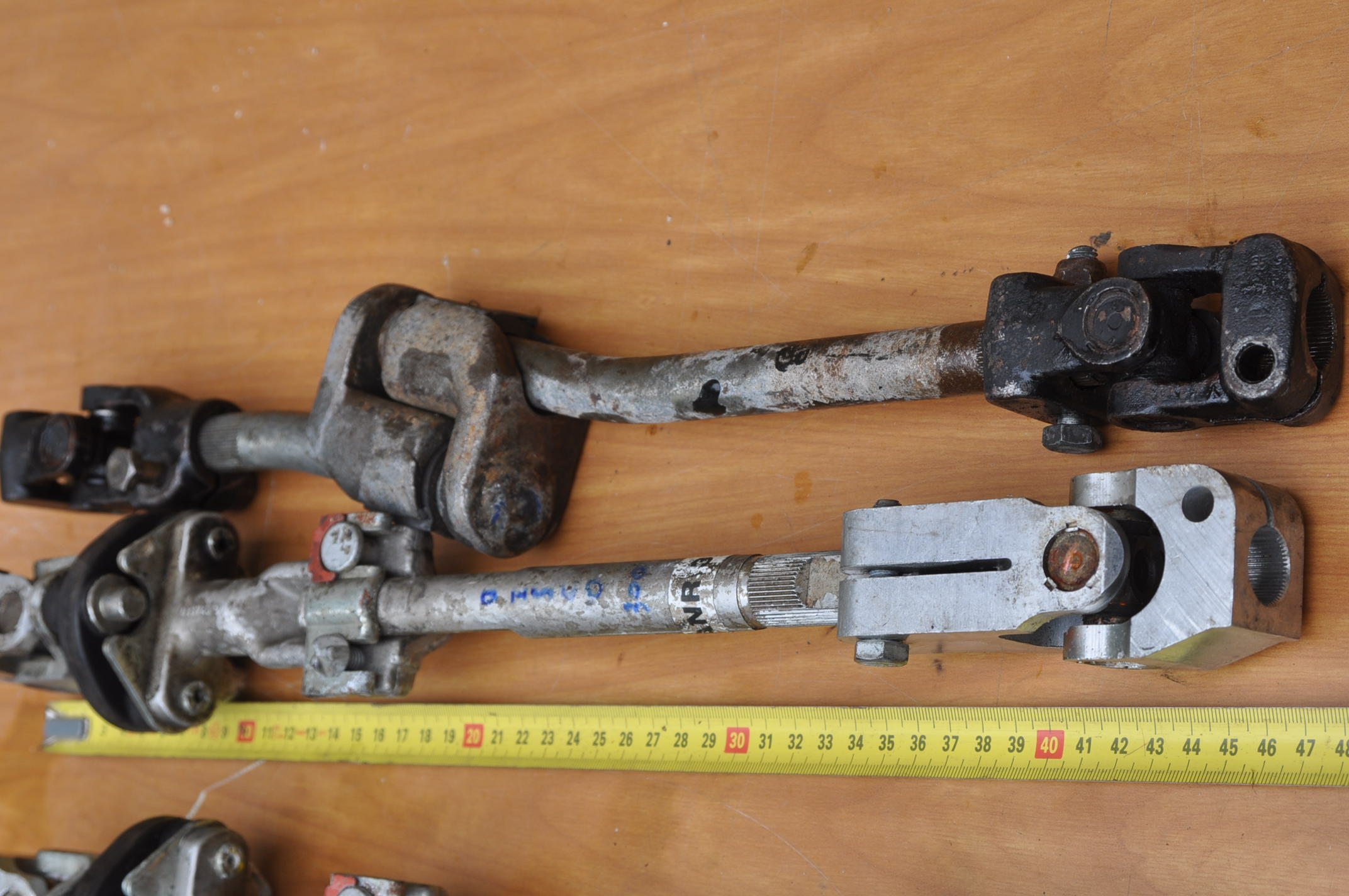

Regarde si il y a une différence de prix entre les deux modèles de colonne.
Qu'est ce qu'ils ont les deux caoutchoucs ?

La colonne, c'est une des derniers 300 ou de Td5. Très pratique lorsque l'on monte un 200 de disco car elle tourne dans l'axe. Pour toi ce n'est pas forcement utile puisque tu as un 200 de def. Elle se monte en lieu et place de l'autre sans problème.
NB: Pas de pdf pour le 200 que du papier ou des scannes, mais il y a beaucoup de point commun avec le 300 qui lui est en pdf.
