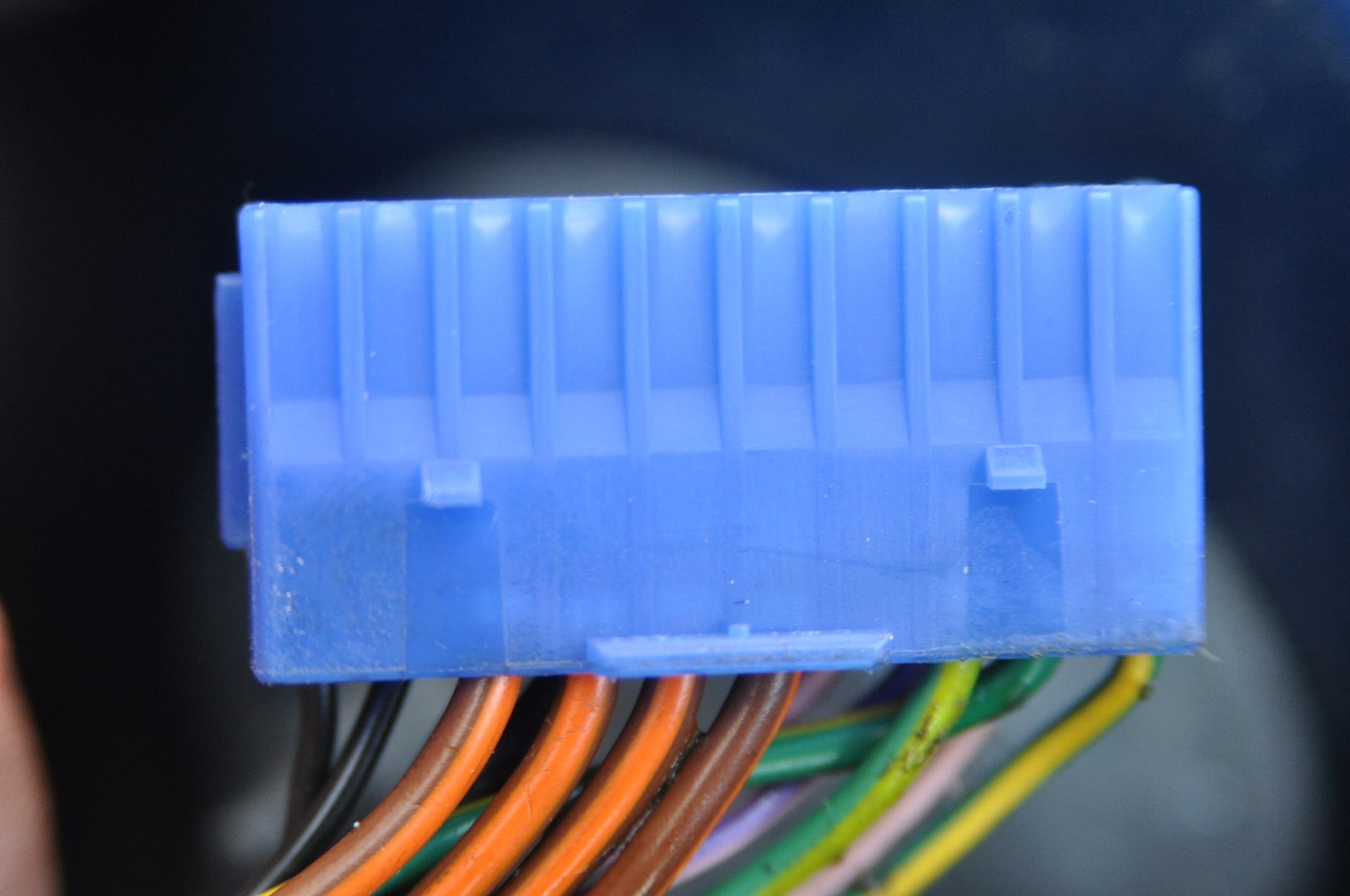

Garde dans un coin de ta mémoire K109 le connecteur collecteur bleu et le fusible réarmable dans le cubi-box.

Ce n'est pas K 109 C287 mais son frère jumeau. Juste pour le principe qui est exactement le même.
26) Un cas sang neuf complet. Pour ouvrir le cabochon d'interconnexion, il y a deux petits ergots de verrouillage à libérer à l'aide d'un petit tournevis. 27) Profil du cabochon. Photo qui permet juste de comprendre le système de verrouillage, de deviner qu'il y a quelque chose à l’intérieur, mais surtout, qui a pour rôle essentiel de faire plaisir à Bilou... 28) L'intérieur du cabochon, dommage que je n'ai pas le vrais K109 on aurait pu philosopher sur les connexions réalisées pour notre cas précis et quelques autres le concernant du genre voyants faiblement éclairés ou autre... Car il est très souvent en cause sur nos def rhumatisant. Mais dans le sujet présent on distingue bien qu'il y a 4 liaisons distinctes réalisées par 4 barrettes, d'où le système tire son nom de "collecteur de liaison". Dans notre cas on aurait parmi les liaisons concernant les clignotants une barrette de 4 contacts pour les clignotants gauches et une autre aussi de 4 contacts pour les clignotants droits. Reliant entre eux par coté: l'arrivée du commodo et les trois feux, l'avant, le répétiteur d'aile et l'arrière. Au total notre K109 à 20 broches et apparemment 18 utilisées. On peut remarquer les deux détrompeurs sur le coté. 29) L'autre partie, coté femelle sur laquelle arrivent les fils. On peut voir les ergots de verrouillage, 30) Vue de l'autre coté, on peut remarquer les restes d'une bande protection autocollante en mousse noire, c'est une amélioration sur les TD5 d'où provient la star de cette inter.
31) Coté broches femelles.
Un coup de chaud dut à de l'oxydation peut avoir fondu une ou plusieurs broches et a la longue réaliser des connexions indésirables pouvant provoqué un "grillage" de fusible.
Les détrompeurs mâles sur le coté, permettent de ne pas se tromper de sens lors de la repose du cabochon. 32) Schéma de K109 C287. Mais là j'ai un gros doute, car visiblement il y a une erreur dans la doc, il y a une confusion entre C287 et C286. Cela nécessite donc un contrôle visuel sur le terrain du brochage.
C'est un 20 broches, comme tous les K109. Une remarque au passage, K109 c'est le nom de code ou de modèle de ces collecteurs de raccordement ( header ). Pour s'y retrouver, il faut se fier aux repérages des numéros de broches des collecteurs C287-n ou n est un numéro de 1 à 20 que l'on voit sur le schéma des clignotants.
On remarque les deux groupes de 4 liaisons, pour les clignotants LH (left hand) gauche et RH (right hand) droit. Mais aussi une pléthore de masses.
Malheureusement une non correspondance du brochage de C287 sur son schéma et sur le schéma des clignotants. 33) Brochage de C287, le repérage des broches est fait d’après le schéma des clignotants. Car celui à partir du schéma de K109 C287, n'est pas fiable, il faudrait en démonter un pour être sur.

Salut,TPY a écrit :Je me permet donc de reformuler des questions sans doute classiques:
Oui en électricité, on est rarement au bout de nos surprises, c'est presque une histoire nouvelle a chaque fois.
Le problème est du cotè gauche ,après le bouton de warning; et après la centrale puisque le cotè droit ne fait pas sauter les fusibles et qu'il clignote normalement.Il arrive regulierement par temps de pluie ou apres passages humides que le fusible 10A du circuit clignotant de mon defender td5 (2005) saute quand j'actionne les clignotants a gauche ou bien le 15A des feux de détresses si j'actionne les feux de détresse. Le problème persiste pendant quelques jours jusqu’à que mon def sèche.
Les schémas, avec l’intérieur du bouton warning détailler pour améliorer la compréhension de son fonctionnement et que tu comprennes pourquoi, c'est soit le 10A soit le 15A qui saute en fonction de sa position le système étant alimenté soit par le + après contact, soit en position warning par un + permanent. il est donc "normal" que le défaut fasses sauter soit le 10A en position normal avec le contact en clignotant à gauche ou le 15A sans le contact en position warning le coté gauche des clignotants étant sollicité :
1) 2) 3)
Souvent les interférences, sont dut a la bobine de la centrale clignotante que commute mal a cause du court circuit du coté gauche en court circuit quelque part.Avant d'en arriver au fusible qui saute, le problème s'annonce par temps humide par des interferences entre les clignotants et la radio.
Cela aussi est normal, car toujours a cause du court circuit le coté gauche est anormalement chargé ou disons plus chargé comme si il y avait le feu de la remorque en plus.Je crois aussi que le témoin de la prise de remorque s'illumine très brièvement sur le tableau de bord quand j'actionne les clignotants, uniquement par temps de pluie (pas sur pour cette dernière condition météo) .
Démonte les ampoules et vérifie bien leurs connexions à l'intérieur de la douille, fais un essais en inversant les supports des clignotants gauche et droite afin de tester si c'est le fusible droit qui saute. Regarde au dessus de la traverse arrière, il y a un bout de faisceau, qui relie le coté droit au cotè gauche, il est peut-être abimé quelque part ?J'ai donc sans doute un court-circuit a l'eau quelque part mais ou?
Si tu débranches le connecteur C0376 est ce que les fusibles sautent encore ? Cela permettrait d'orienter les recherches soit sur la partie avant, soit sur la partie arrière. Il faut contrôler le répétiteur d'aile avant gauche, il est peut-être en défaut avec l'humidité.
OK, ce n'est pas la prise d'attelage.le connecteur de prise d'attelage dans le compartiment arrière droit: le fusible saute même quand ce connecteur est débranche.

Bonjour a tous et merci LØLØ pour ta super reponse pedagogique.
Un retour des alpes bien humide hier et bzzzz de nouveau. J'avais deja eu assez de neige sur les routes des bauges pour pouvoir totaliser un bon nombre de depassements d'infortunes automobilistes en train de chainer et autres aberrations des sports d'hiver sans plus de probleme qu'un fusible 10A grille, probleme auquel j'ai remedie en passant ampoule et connecteur du clignos arriere gauche au spray contact. Probleme resolu donc jusqu'au retour sous la neige et la pluie de mars et depuis, c'est l'hecatombzzz:
SInon il y a pas mal de boue humide projetee par la roue arriere gauche dans le coin arriere gauche de la carrosserie, juste au niveau de la piece en plastique qui fait ecran avec les feux arrieres. Y a t'il un moyen d'acceder a cette plaque en plastique pour bien nettoyer derriere?
J'ai demonte les caches des clignotants avant arriere et deconnecte/nettoye les connecteur ainsi que celui du repetiteur, le tout a gauche, mais le probleme persiste meme quand aucun de ces trois connecteur n'est branche. Je pense donc qu'il se situe quelque part sur le faisceau.LØLØ a écrit : Démonte les ampoules et vérifie bien leurs connexions à l'intérieur de la douille, fais un essais en inversant les supports des clignotants gauche et droite afin de tester si c'est le fusible droit qui saute.
Est ce que ce bout de faisceau est celui qui passe entre la traverse et le reservoir principal de gasoil? Si c'est lui j'ai du mal a y acceder tout du long. Y a t'il un moyen simple pour le verifier sans tout demonter?LØLØ a écrit : Regarde au dessus de la traverse arrière, il y a un bout de faisceau, qui relie le coté droit au cotè gauche, il est peut-être abimé quelque part ?
Pas encore essaye ca, ce connecteur est bien sur le tablier a main droite dans le compartiment moteur?LØLØ a écrit : Si tu débranches le connecteur C0376 est ce que les fusibles sautent encore ? Cela permettrait d'orienter les recherches soit sur la partie avant, soit sur la partie arrière.
