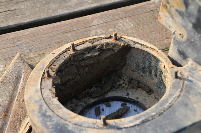

Ce WE je me suis lancé... démontage du chauffage du def pour tenter de le ramener à la vie !!
Verdict:
1. Quelques "kilos" de terre d'origine diverse empêchait la libre rotation de la cage à hamster... :mrgreen:
2. Axe du moteur électrique complètement grippé
Actions
Nettoyage complet du bloc chauffage et remise en peinture (à l'arrache car pas le temps de fignoler)
Démontage du moteur, dégrippage des 2 paliers en laiton (ou autre ?)
Test (sur batterie 12v) du moteur qui tourne maintenant nickel

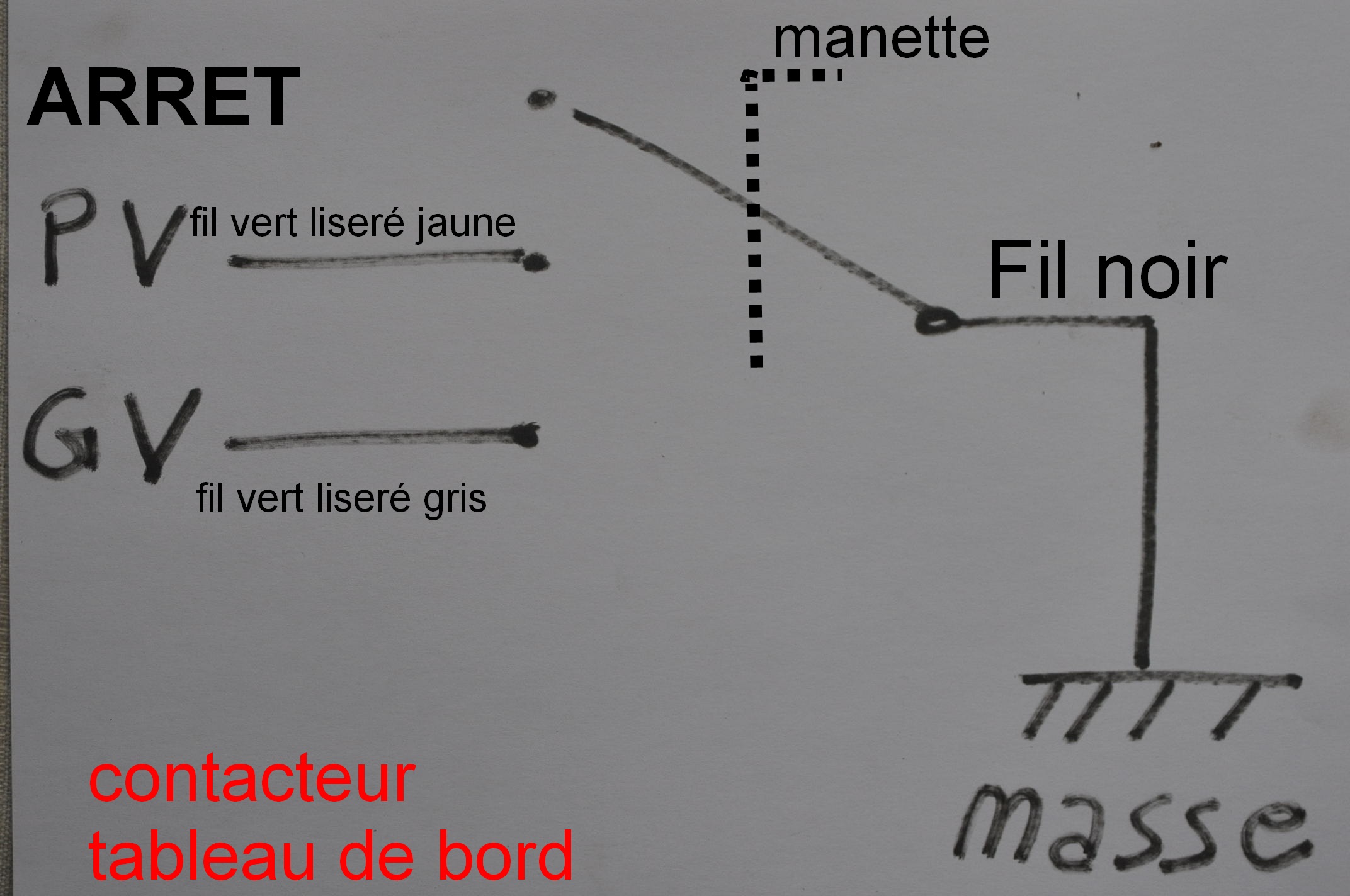

La commande de mise en fonction de la rotation du moteur de soufflerie, se fait en commutant la masse soit à travers une résistance, soit en directement, la masse du moteur qui se trouve dans la manette de commande au tableau de bord, donc non, le fait que le bloc chauffage n'ait pas ses vis de fixation n'a aucune influence.
11) Tu peux voir la masse du moteur de soufflerie, c'est le fil noir avec la cosse noir.
les deux autres fils, tu peux les reconnaitre ils sont sur le connecteur. Ce qui est fait avec le fil orange, c'est la simulation de cette manette. J'ai commuté le fil orange sur une masse proche, effectivement puisque que celui-ci est relié à la masse du tablier via ses vis de fixation, ce n'est pas ton cas si as le bloc chauffage posé sur l'aile, mais cela devrait fonctionner quand même, si il a son connecteur.
12) Le moteur a ses deux fils, donc la masse se fait bien via les connecteurs et la manette, pas sur le corps de soufflerie.
13) Schéma de la commande de soufflerie:
14) La manette avec légendes associées au schéma:
15) Schéma de la simulation de la manette sur le connecteur coté soufflerie à l'aide du fil orange. A noter que le fil vert liseré gris, se transforme en fil vert liseré violet à l'endroit où ils sont soudés ensemble sur la grosse résistance, d'où sa couleur différente sur le moteur.
Si cela fonctionne avec la simulation et pas avec la manette, alors que tu as bien le +12V au connecteur, vérifies la connexion de masse sur la manette (fil noir) et là ou elle arrive sur le tablier.
Bon, maintenant ton 90 V8, je n'ai pas bien compris, c'est un 50e anniversaire ou un V8 des années 80 ?
Modifié en dernier par LØLØ le 29/12/2014 22:35, modifié 2 fois.

1) Ah! oui effectivement, il y avait du boulot:
2) Bravo beau travail.
