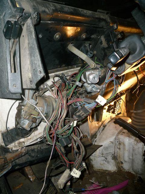

bonjour,
comment fonctionne le chauffage ? y a t il 2 partie 1 ventilation et l autre resistance ?
sur la photo , quelle est la partie du chauffage?
- Messages : 14015
Re: chauffage ld type 90 2.5 td
Quelle photo ?lbinbos57 a écrit : comment fonctionne le chauffage ? y a t il 2 partie 1 ventilation et l autre resistance ?
Il n'y a pas de résistance chauffante.
Le liquide refroidissement circule toujours dans le radiateur de chauffage. Le plus ou moins chaud est obtenu à l'aide d'une trappe permettant réguler la quantité d'air passant à travers le radiateur.
Salut, peut-être que la confusion vient de la résistance qui sert a obtenir 2 vitesse de ventilation.

1) Evite d'écrire en SMS en en capitaleslbinbos57 a écrit :JE VS MET LA PHOTO ENCORE DSL!
J AI AUSSI DES PBS ELECT , DES FILS ONT GRILLES AVEZ VS DES PLANS POUR A LA BASE UN 2.5L D
2) Les deux manettes à gauche du tableau de bord sont, l'une pour diriger l'air sur le parebrise et/ou les jambes, l'autre pour commander la température de l'air (commande une trappes qui laisse plus ou moins passer l'air dans le radiateur). Il existe un autre manette, coté droit du tableau de bord, qui commande le débit d'air et donc aussi la vitesse du ventilateur de chauffage. mais tout cela, tu as dû le découvrir dans le sujet d'Alexios.
